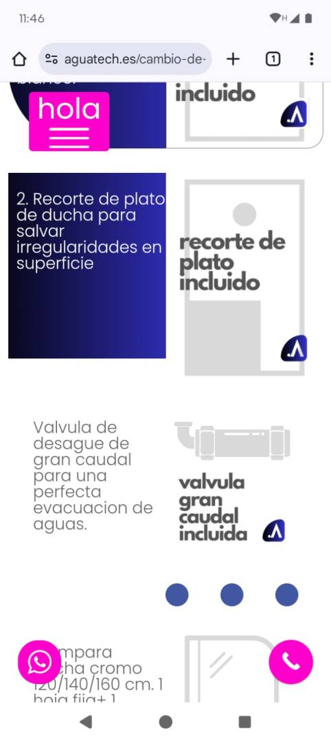

Captura de pantalla 2024 10 28 114233
Asi esta construido y se ve en el PC
Es la pagina https://aguatech.es/cambio-de-banera-por-plato-de-ducha-techo/?et_fb=1&PageSpeed=off
en el movil se veria bien si ahora voy y limpio la magic cache
si no se ve asi
Imagen de WhatsApp 2024 10 28 a las 11.46.49 2fb444bb
Respondido : 28/10/2024 10:47 am

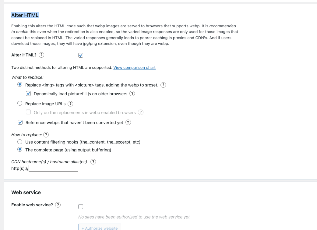

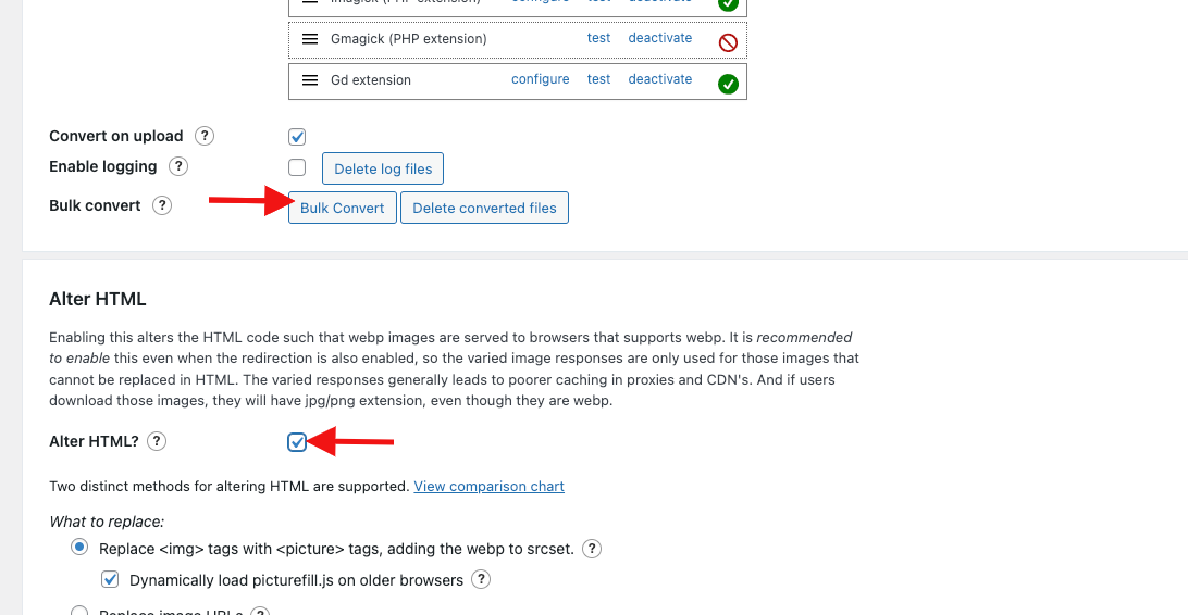

Hola Manuel.
Ok, por lo que entiendo no puedes utilizar Webp Express y ya te desactivaron las reglas que afectan.
.- Accede WebP Express
.- Activa la opción " Alter HTML "
screenshot mary52 webempresa eu 2024 10 28 11 41 22

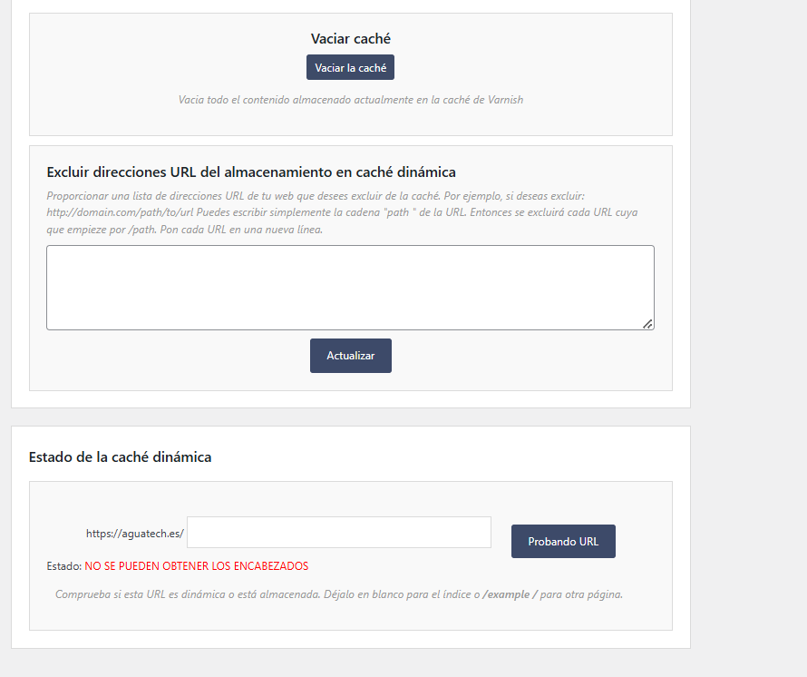

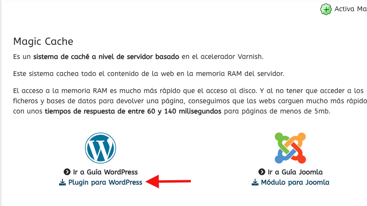

Sobre Magic Cache:
.- Accede a tu cuenta de WePanel -> Otras Herramienta -> Magic Cache
.- Descarga el plugin de Magic Cache y lo instalas en. tu WordPress:
screenshot cp7165 webempresa eu 2443 2024 10 28 11 45 58

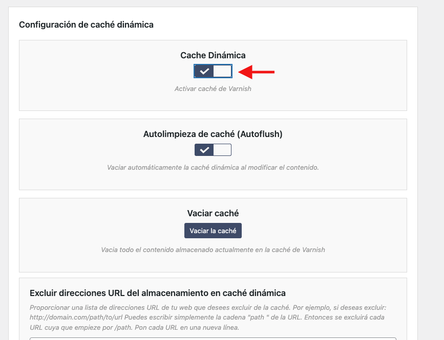

.- Accede a las opciones del plugin y activa la caché dinámica:
screenshot mary52 webempresa eu 2024 10 28 11 49 00
Revisa si con con eso se soluciona y nos comentas.

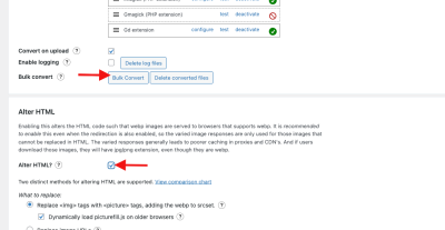

Hola Manuel.
Las puedes activar tu o lo pido a soporte ?
Tienes que pedir en soporte que desactiven esas reglas, son reglas que no hace falta que las tengas activas incluso si eliminas el plugin puedes dejarlas desactivadas.
Al ser algo de Hosting tienes que pedirles que las desactive desde tickets.
Una vez desactivadas, Activa la opción " Alter HTML " en el plugin de WebP Express y pulsa en Bulk Convert
screenshot mary52 webempresa eu 2024 10 28 12 38 18

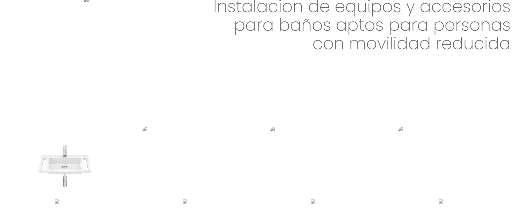

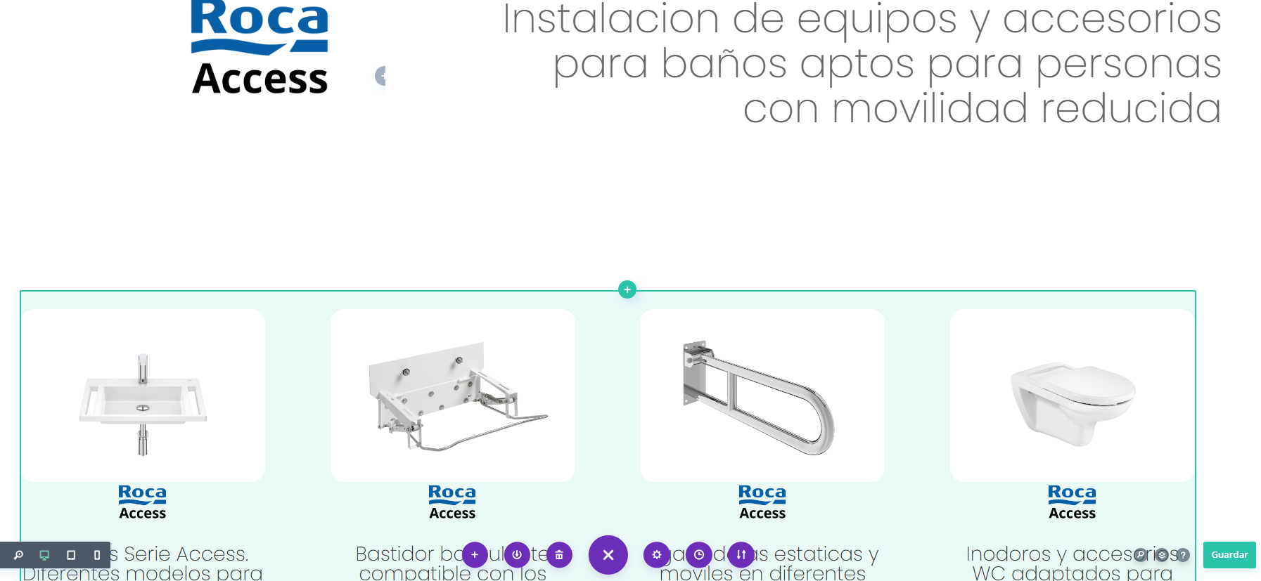

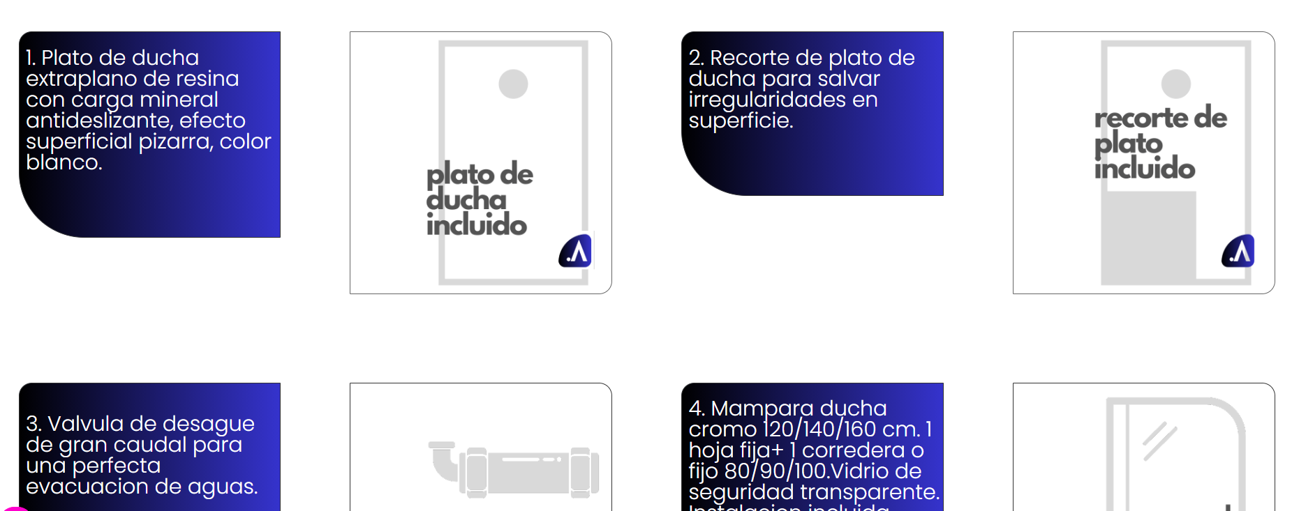

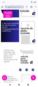

Hola de nuevo Pepe. Me he encontrado esto ahora
Captura de pantalla 2024 10 29 071227
 donde deberia estar esto
Captura de pantalla 2024 10 29 071123
tambien pasa en la pagina movil, las fotos no se cargan
ufffff
Respondido : 29/10/2024 6:16 am

Captura de pantalla 2024 10 29 103155
Respondido : 29/10/2024 9:32 am
Hola Manuel
Por favor puedes adjuntarnos la URL donde se muestran esas imágenes ? no consigo encontrarlo.
Respondido : 29/10/2024 9:54 am
Respuestas: 60
Hola Pepe.
https://aguatech.es/banos-para-personas-con-movilidad-reducida/
https://aguatech.es/regalos/?et_fb=1&PageSpeed=off
https://aguatech.es/equipos-de-osmosis-inversa/
supongo que en varios mas, en unos faltan pocos y en otros muchos
en la version movil faltan muchos mas que en la version escritorio

Respuestas: 60
en el constructor por supuesto aparecen todas las fotos.
