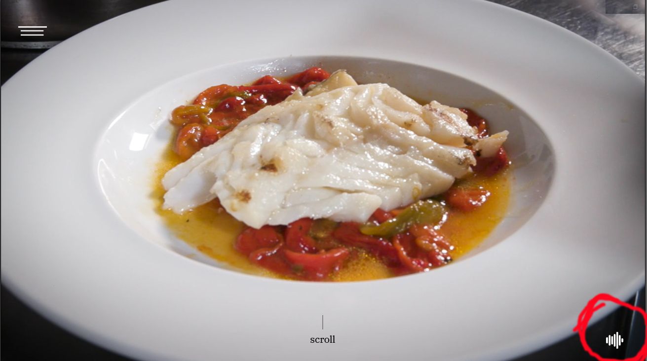

Yo no quiero una barra de reproducción, sino un sólo botón para activar el sonido.
Te paso foto de un ejemplo de lo que quiero, he puesto un círculo al botón que activaría el sonido sin aparecer nada sólo el sonido

Estoy viendo diferentes aspectos de la edición y puede que sí me sirva esta opción.
Lo único que necesito situar el botón en la parte de abajo derecha de la pantalla,
y necesito hacerlo un poco más grande y cambiar el tipo de icono, quiero poner el que
lleva el pantallazo que te adjunto.
¿Es posible?

Acabo de insertar el módulo de html, no sé si lo he hecho bien, te paso pantallazo,
porque lo que me aparece no es lo que quiero, a parte de que ahora aparecen los dos iconos.
Mi idea es que aparezca el icono para activar el audio abajo a la derecha, te envío un pantallazo y te pongo un círculo rojo en el icono del audio
que quiero, quiero ese  icono y en esa posición.

Hola Amaia,
Veo que el modulo que usas añade estilos específicos para su ubicación, en este caso solo podrás moverlo a una posición para ello puedes probar solo dejar un icono de audio por el ejemplo el icono con el botón de play y moverlo a la parte inferior con el siguiente código CSS
.main-container .row-container .row-parent .uncont > :first-child {
margin-top: 80% !important;
Screenshot
Este código debes agregarlo en el apartado Apariencia -> Personalizar -> CSS Adicional, añadeloy verifica si con ello logras configurar lo que deseas
