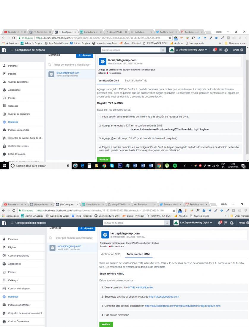

Deseo configurar en mi administrador de anuncios de Facebook ADS Mi portal lacuspidegoup.com.
En la ventana de configuracion de anuncios de Facebook ADS me condiciona lo que adjunto aqui como archivo,
Mi duda es cual es la ruta que debo seguir, ya que me menciona configurar a traves de los DNS, o la raiz de mi portal con el HTLM pero realmente no se como dirigir y aterrizar estos comando,
Me gustaria entender paso a paso como configurarlo. Agradezco si me pueden ayudar.

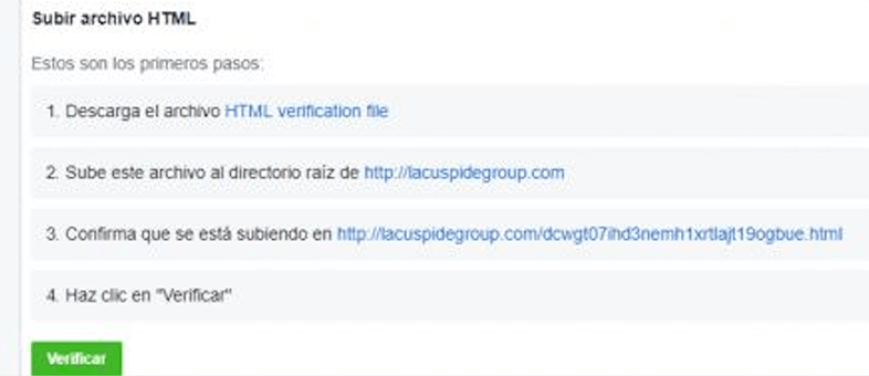

Lo más sencillo es que verifiques tu cuenta subiendo un archivo HTML en la raiz de tu dominio, tal como se ve en la imagen adjunta, allí indican los pasos.
Descarga ese archivo .html, (evita abrirlo en tu local ya que podrías modificar el contenido accidentalmente)
Luego usa el Administrador de Archivos de tu Cpanel para subir el archivo a tu cuenta de hosting, específicamente debes subirlo en la raiz en donde esta instalado tu sitio, si es tu cuenta principal estará directamente bajo public_html. Para aprender cómo usar el Administrador de Archivos revisa este artículo relacionado : https://www.webempresa.com/blog/administrador-de-archivos-de-cpanel-como-buscar-archivos.html
Luego simplemente ve a facebook y verifica si has subido correctamente el archivo.

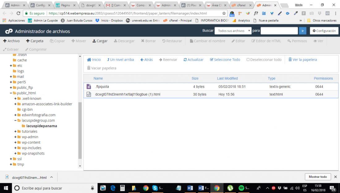

hOLA AMIGO lo coloque en la ruta: cpanel-administrador de archivos- Carpeta la cuspide, pero no me lo verifica
No se que hice mal.
Facebook me coloca el HTLM y es un codigo que me abre en el host, pero lo abri desde una carpeta que envie al escritorio y esa es la que subo, pero nada. te muestro en un print

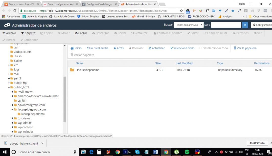

Te comparto un print para mostrar donde aterrice el archivo,

Como puedes ver en tu propia captura hay dos errores.
Primero el nombre del fichero dice al final (1), esto te va a generar errores. Tiene que ser el fichero original sin renombrar.
Y el segundo error es que puedes ver que la ubicación del fichero es incorrecto ya que no existe un WordPress.
Comprueba si el WordPress se encuentra en el directorio que te adjunto en captura.

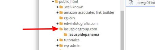

La ubicación no, tiene que estar depositado un directorio hacia atrás, tal como te envié en la captura.

El fichero es el HTML? Cierto? eso entiendo ya esta bien?
Cuando mencionas directorio te refieres a ese conjunto de carpetas.
Porque precisamente alli aterrice el archivo, donde señalas.
Ir hacia un directorio hacia atras no entiendo.

Uno hacia atras me aparece este
Respondido : 17/02/2018 4:44 am
Edwin
Respuestas: 31
Uno hacia atras me aparece este:
Respondido : 17/02/2018 4:45 am
Edwin
Respuestas: 31
corrijo es este:
Respondido : 17/02/2018 4:47 am
En este caso te recomiendo que envíes un ticket a soporte desde tu área de clientes para que verifiquen a que directorio apunta la web Contenido solo visible a usuarios registrados
