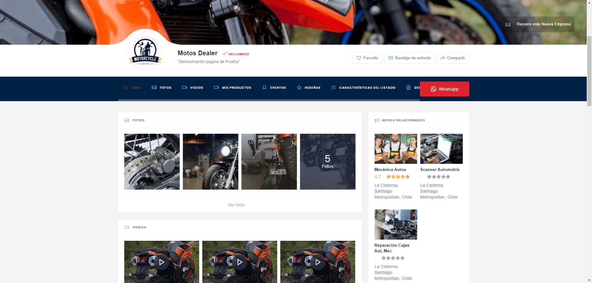

Hola busco saber donde se encuentra esta pagina para poder editarla desde la raíz, tomare mis resguardos obviamente 🙂

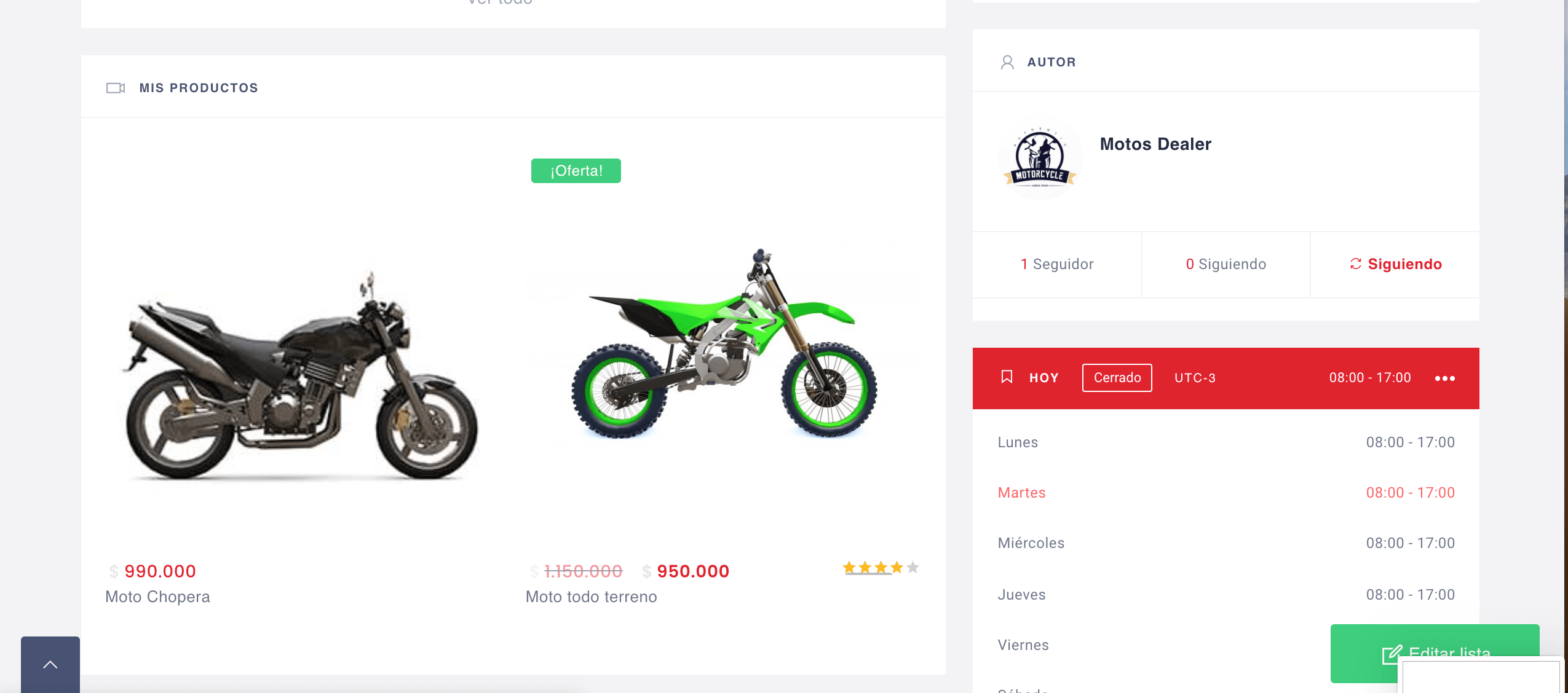

Me gustaría poder cambiar el tamaño de las columnas de los bloques, al igual que la zona de los productos cambiar de 2 columnas a 3 columnas...
Consulta donde se encuentran los productos sera un shortcode? Me gustaría poder cambiar por otra plantilla de producto que tengo creada más personalizada....
La url del producto ejemplo es: https://www.mercadoautoschile.cl/reclamar-tu-empresa/motos-dealer/

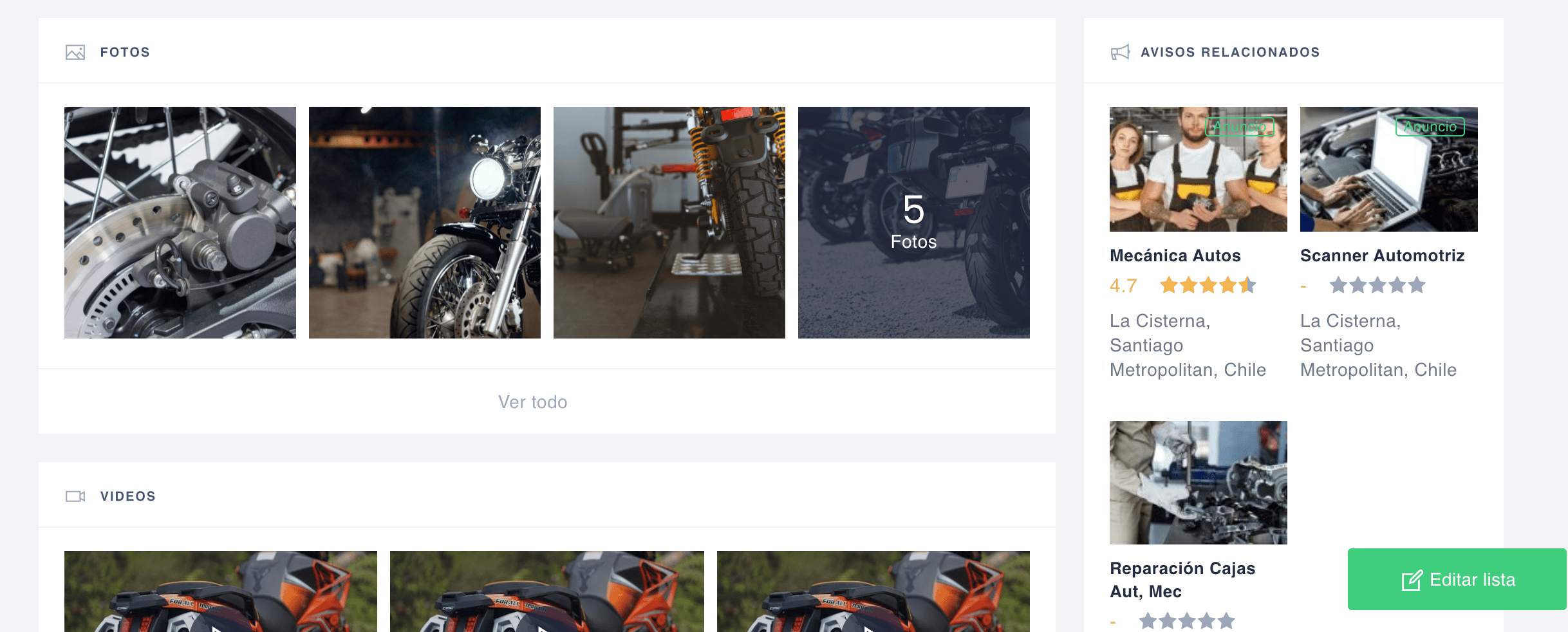

Gracias me queda claro, para adelantar un poco me gustaría cambiar el ancho de la columna derecha, me interesa que esta parte quede menos ancha, la marco con negro adjunto imagen, algún código css que me podría ayudar?
Captura de Pantalla 2020 11 17 a la(s) 19.28.10
 Al igual que el ancho total de la sección me gustaría poder darle un poco más de ancho, se los agradecería... 🙂

Si te he comprendido bien, verifica si eset código css te ofrece lo que estas buscando:
@media screen and (min-width: 1200px) {
.wil-colLarge {
width: 70% !important;
float: left;
.wil-colSmall {
width: 30% !important;
float: left;
Nos comentas como te va, un saludo 🖐️

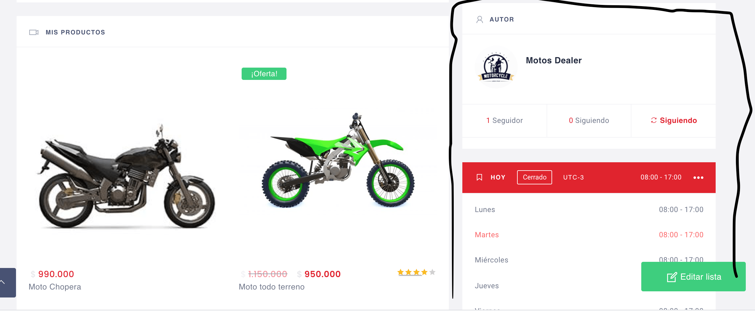

El ancho de la columna funciono perfecto, cuando agregue el segundo código, pero la sección completa no pudo expandirse, adjunto imagen, gracias

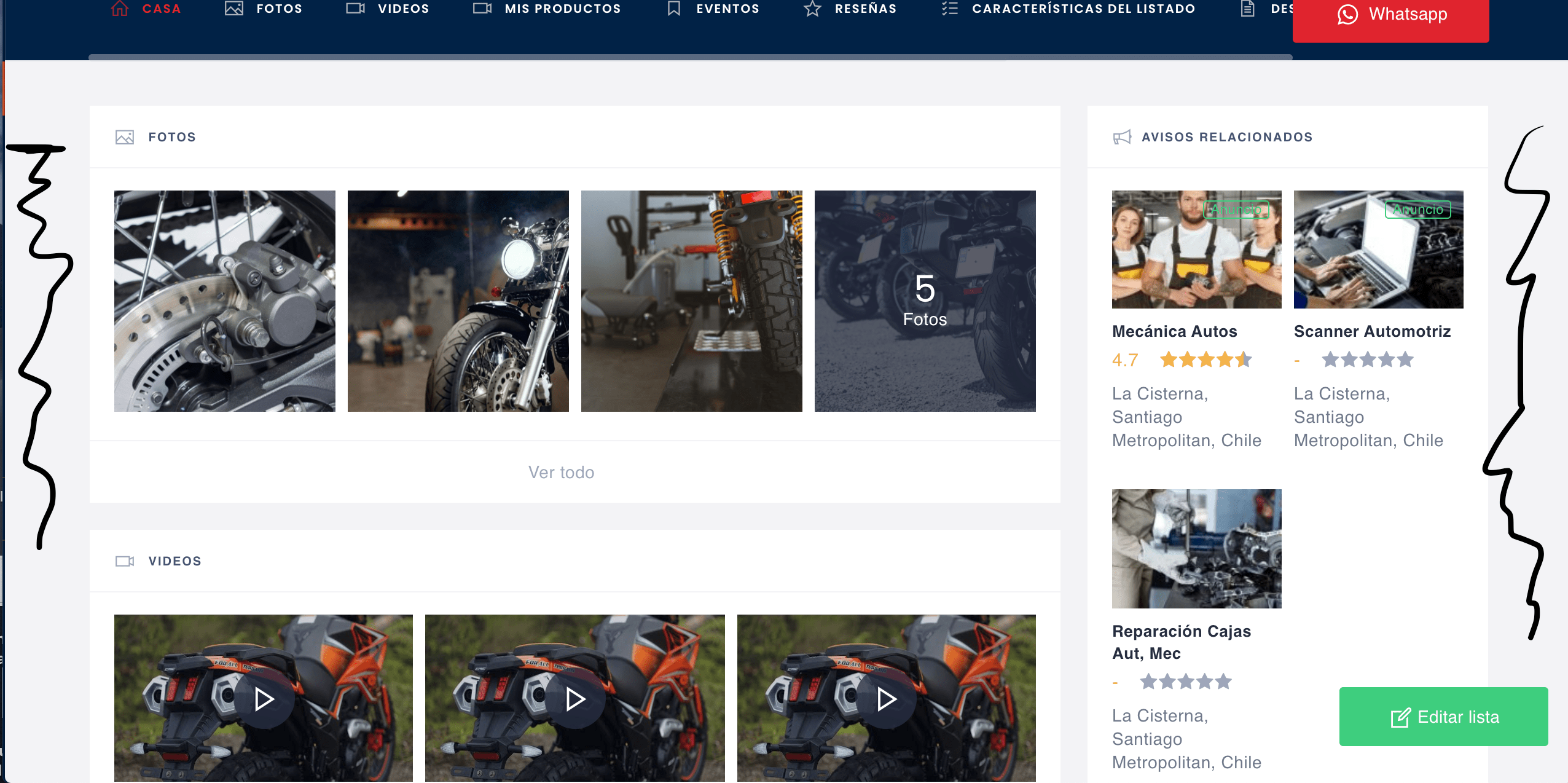

Respuestas: 256
Al segundo código no me lo tomes en cuenta ahora entiendo porque hay dos códigos
Me consultaba cual código me podría servir para dar mas ancho a la sección completa de estas columnas, en la foto marco estos espacios de margen, que me gustaría poder dejarlo con menos es espacio, adjunto imagen y gracias por el código

Hola Carlos,
Ahora si entendido, con respecto a ese ancho es un poco delicado puesto que depende de la resolución, por ejemplo en la mía yo veo este espacio:
Como vez, se ve bastante mas que en tu resolución sin embargo te comparto un código css para que experimentes el ancho del contenido:
.container {
width: 90% !important;
Igualmente puedes cambiar el porcentaje por pixeles, un saludo 🖐️ 🖐️
