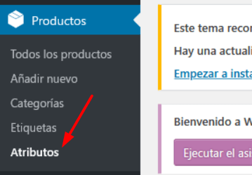

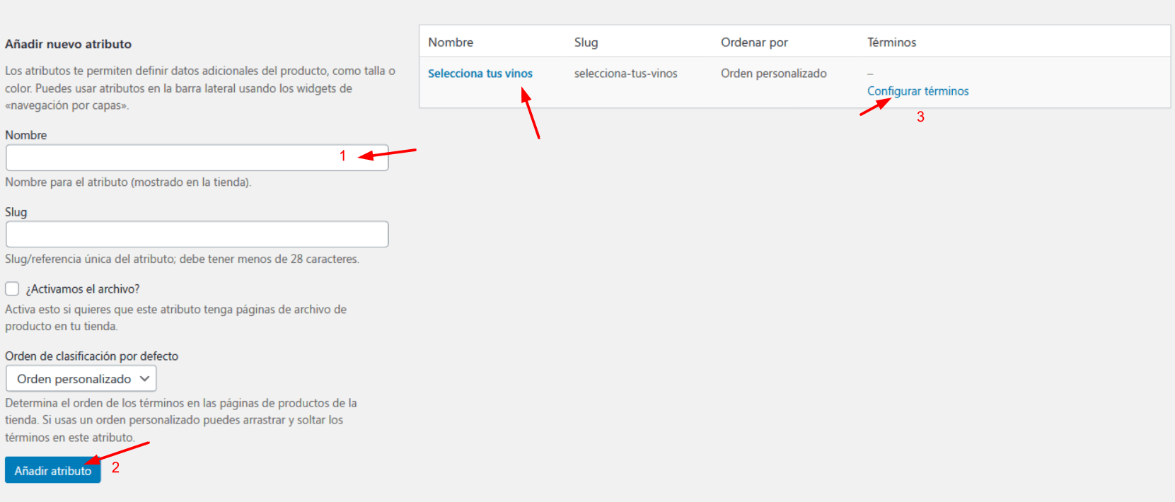

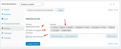

Una opción que podrías comprobar es añadir un producto variables y que de este se puedan seleccionar los lotes que desean el cliente, por ejemplo podrías añadir un atributo que se llame vinos y en este configurar los términos.
Screenshot
Screenshot

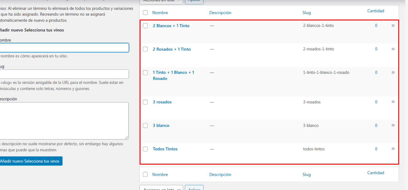

Dentro de los términos debes añadir las coincidencias o lotes de vinos que deseas crear
Screenshot

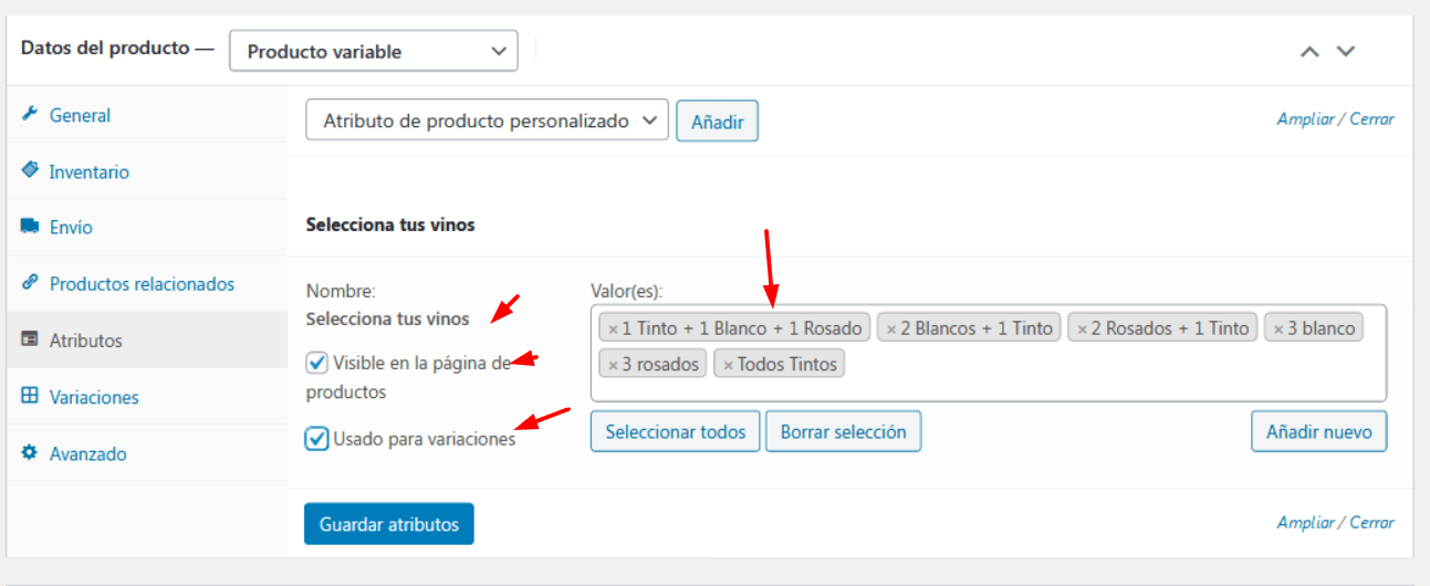

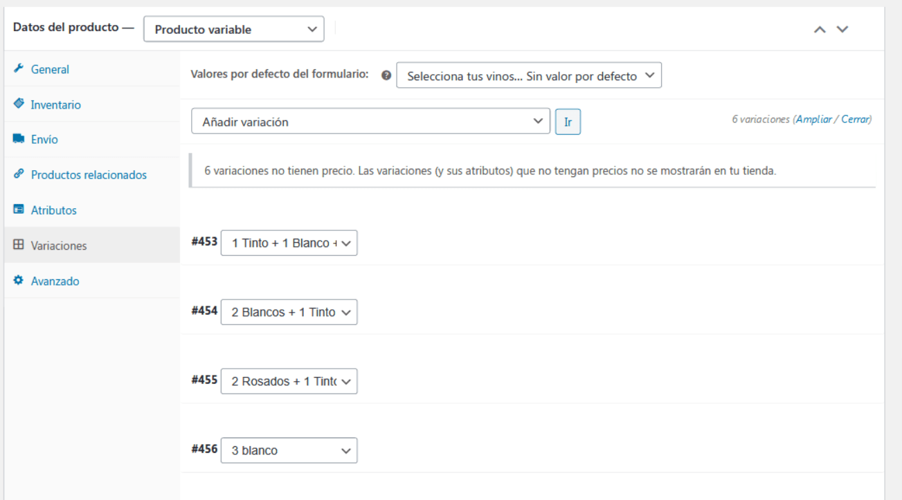

Luego dentro del producto debes seleccionar como un producto variable y a este configurar los atributos y variaciones que necesitas
Screenshot
Screenshot

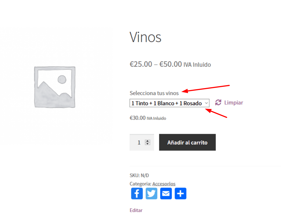

El producto por ejemplo quedaría de esta forma
Screenshot

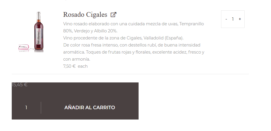

Intalamos el plugin de woocomerce product bundles, pero la cajita donde nos indica el precio de los productos que vamos añadiendo no sale bien. Te adjunto captura para que lo veas. Queriamos saber como podemos solucionar esto.
Un saludo!
Screenshot 2020 10 30 vinos a tu eleccion – Brotons Selección
Respondido : 30/10/2020 9:41 am
Hola David.
Esto es lo que veo:
screenshot brotonsseleccion.com 2020.10.30 10 51 51
Veo que se muestra bien y si reviso otras resoluciones veo que el botón se redimensiona.
Respondido : 30/10/2020 9:55 am

En el producto que no se ve bien es "vinos a tu eleccion" del plugin que nos dijo tu compañera Karen. Te paso el enlace de la pagina.
https://brotonsseleccion.com/tienda/vinos-a-tu-eleccion/
Un saludo!

Prueba añadiendo el siguiente código CSS, debes agregarlo en el apartado Apariencia -> Personalizar -> CSS Adicional
.bundle_form .bundle_price p.price, .single-product .bundle_form .bundle_price p.price {
margin: 30px 30px;
Respondido : 30/10/2020 12:01 pm
Respuestas: 223
Hola Karen, muchisimas gracias por contestar, pero lo acabo de poner y no nos funciona.
Un saludo!
Respondido : 30/10/2020 3:52 pm
Hola David.
Prueba con lo siguiente:
.bundle_price {
margin-left: 30em;
position: absolute;
margin-top: 2em!important;
p.price {
font-size: 20px;
font-weight: bold;
Respondido : 30/10/2020 4:08 pm
Respuestas: 223
Muchisimas gracias Pepe!! queda genial!
Un saludo!
Respondido : 30/10/2020 4:26 pm

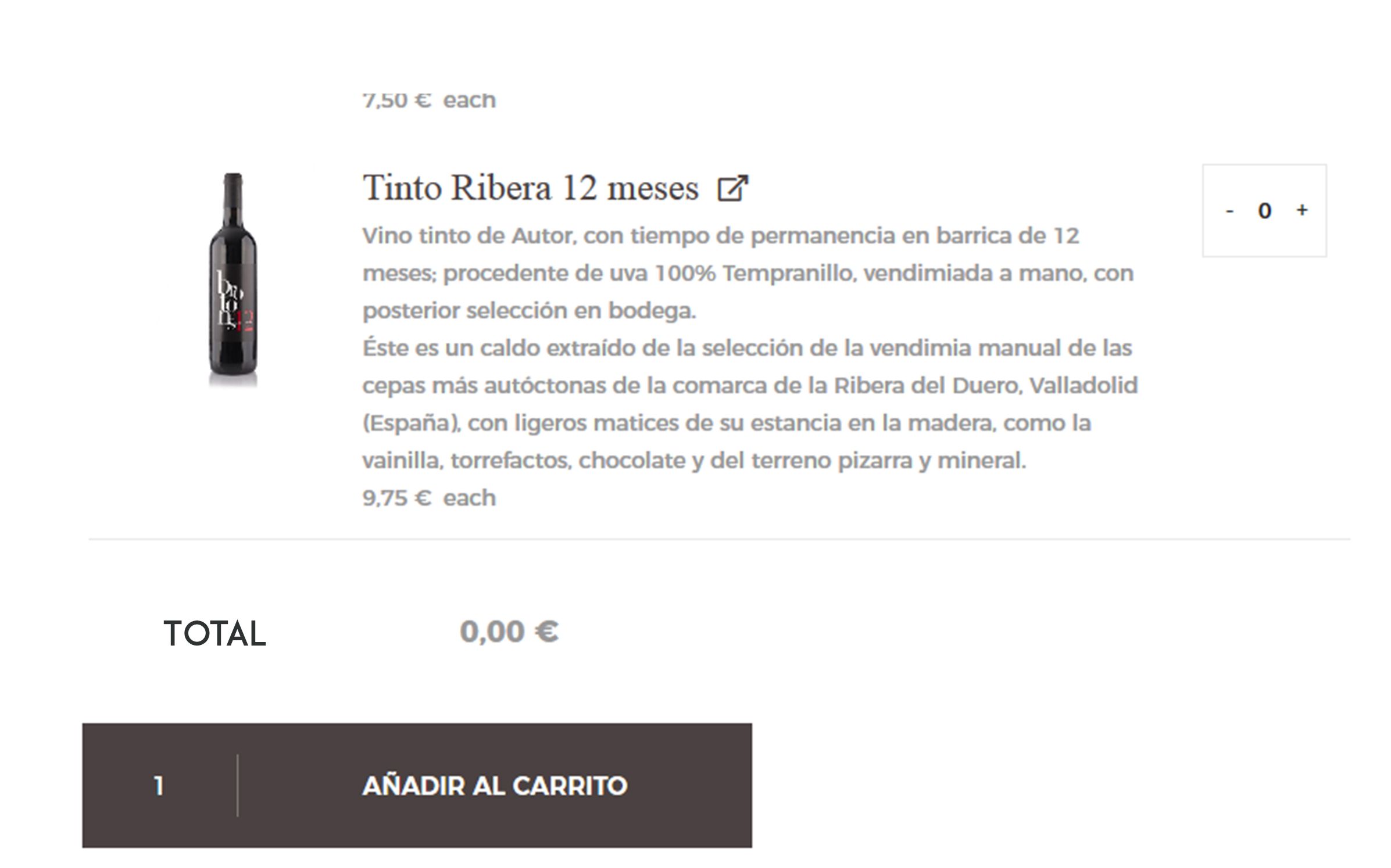

Hola de nuevo,
¿Podria quedarse asi?
brotons
