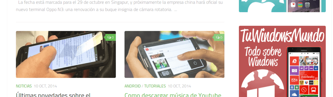

Ejemplo de imagen destacada de un artículo re-escalada en Home:

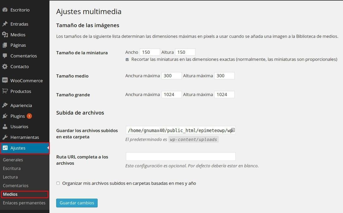

Hola Alvaro,
Facilitanos la siguiente captura por favor.
Respondido : 12/10/2014 2:26 am
Respuestas: 48
Aaah! Con que ahí es.. Vale gracias. Tenía lo que usted tiene por defecto.
Ahora tengo un problema.. Muestro imagenes con un ancho de 300px en la sidebar, en el top más visitados de la semana, y por otro lado muestro articulos de ancho 345 en el home.. A qué resolución debería de configurar cada apartado?

Hola Alvaro
Configura tus miniaturas a 345px que es un poco más de los 300px que necesitas en el otro apartado, con esto cubririas ambos casos
Ten en cuenta que wordpress por defecto sólo te permite tener 3 tamaños y debes jugar con estos, sin embargo la plantilla que usas internamente puede redimiensiones más tamaños, y esto no lo puedes cambiar desde el backend de wordpress ya que es un trabajo interno de la propia plantilla.
Particularmente no le veo mucho problema en que tengas la imagen un poco más grande ya que si la imagen carga sólo una vez y es utilizada en dos lugares es aceptable asi no tenga la misma resolución, por el contrario si tienes dos imágenes, que es la misma, con diferente tamaño cada una para una posicion entonces es como si cargaras dos imágenes diferentes.

Hola Jhon, le especifico con mas detalle todo:
- CORRECTO - Las imagenes se suben a 720p de ancho, ya que es el tamaño completo al que se muestran cuando abres un artículo
- ERROR - En la sidebar lateral las imagenes se muestran a 520p y se rescalan a 300p, así que habría que generar imagenes a 300p. Ejemplo:
- ERROR - En las imagenes del home las imagenes se muestran a 520p y se rescalan a 345p, así que habría que generar imagenes a 345p. Ejemplo:
Espero que ya haya quedado claro todo lo que pido. QUIERO GENERAR IMAGENES A 300 Y 345 PX PARA MOSTRAR CON EL TAMAÑO EXACTO EN HOME Y EN LA SIDEBAR. LOS DEMAS TAMAÑOS QUIERO BORRARLOS PORQUE ÚNICAMENTE OCUPAN ESPACIO EN EL SERVIDOR Y NO LOS USO.
