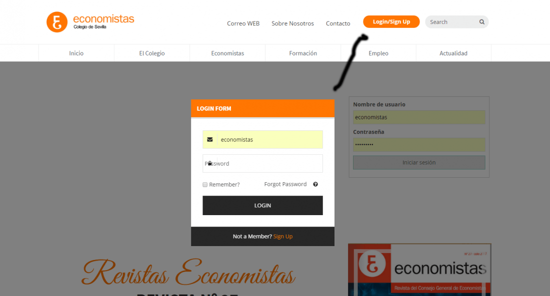

Vale y como puedo cargar el formulario de acceso?
Ejemplo, quiero ponerlo fijo en la página principal, ahora mismo aparece si le doy al botón "Login/SING UP".
Este login form que aparece en popup quiero cargarlo en la página en un widget o algo. ¿Como puedo hacerlo?

El widget del login me aparece insertando el short code pero el que me interesa que salga es que el te adjunto en la captura de pantalla. El que sale pinchando arriba en el boton de LOGIN.
¿Como podemos hacerlo?

Si lo dices por el diseño podemos modificarlo por css para que aparezca con el diseño lo más parecido al login que nos indicas, otra cosa es que edites el login con el firebug y copies el código html que genera ese formulari, ese codigo lo añades en widget de texto y pruebas si aparece bien.

Para que te salga el login del poup lo veo más dificil ya que un login es parte de la funcionalidad del plugin y otro posiblemente de tu theme, no estan integrados, tendrías que tocar código, lo cual te puede complicar.
Te sugiero quedarte sólo con el login que te da el shortcode y si es necesario estilizarlo un poco para que se parezca al loguin el popup.

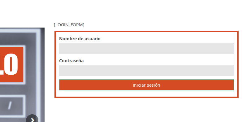

El archivo style.css no existe. He añadido el código en la configuración de la plantilla en un apartado que ponen "Custom CSS" y se ha cambiado y añadido el borde.
Puedes verificarlo, por favor?
Un saludo, Enrique P.
Respondido : 31/08/2017 12:46 pm
Respuestas: 42265
Hola Enrique.
El archivo lo tienes que tener en la ruta wp-content/themes/law-firm/style.css
En el archivo anterior me falto abrir un corchete :blush: , disculpame.
Seria como sigue:
.log_forms {
    border: 5px solid #d54b24!important;
.log_forms input[type="submit"] {
background-color:#d54b24!important;
color:#fefefe!important;
font-weight:blod!important;
De momento tenemos este resultado:
