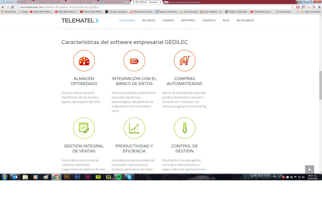

Buenos días necesito hacer algo como esto (adjunto foto)
tengo entendido que se divide en 12 partes
en este caso se ven 3 bloques de a 4 que serían los 12 espacios
pero no se como dividir esto en un articulo de wordpress en el editor html o instalando un plugin
o con algun código, no tengo mucho conocimiento acerca de estas divisiones
podrían decirme como hacerlo
quedo al pendiente, muchas gracias.

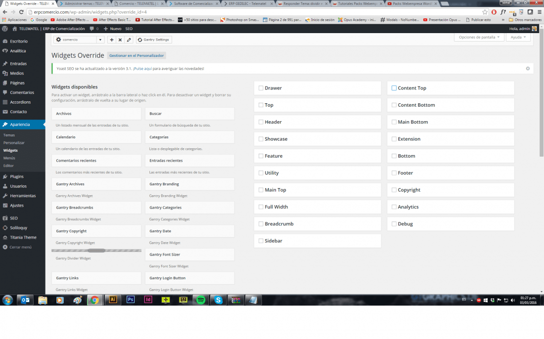

ya lo ubiqué lo del override pero yo quiero poner las imagenes en un contenido de articulo, en el articulo llamado "comercio"
cree un nuevo override y le asigne a la página "comercio" pero no se donde o como colocar las imágenes para que se vean en bloques de 4 o de 3
tengo que colocar un widget de texto en el override que cree ?
o como podría ponerlo porque quiero que se vea casi de último en el artículo de mi página
OJO no es en el inicio, es en una página.
adjunto una captura de pantalla de los widgets que se ven en en el override que cree
y adjunto una foto de la página donde quiero poner el bloque de fotos, justo despues de ese texto.

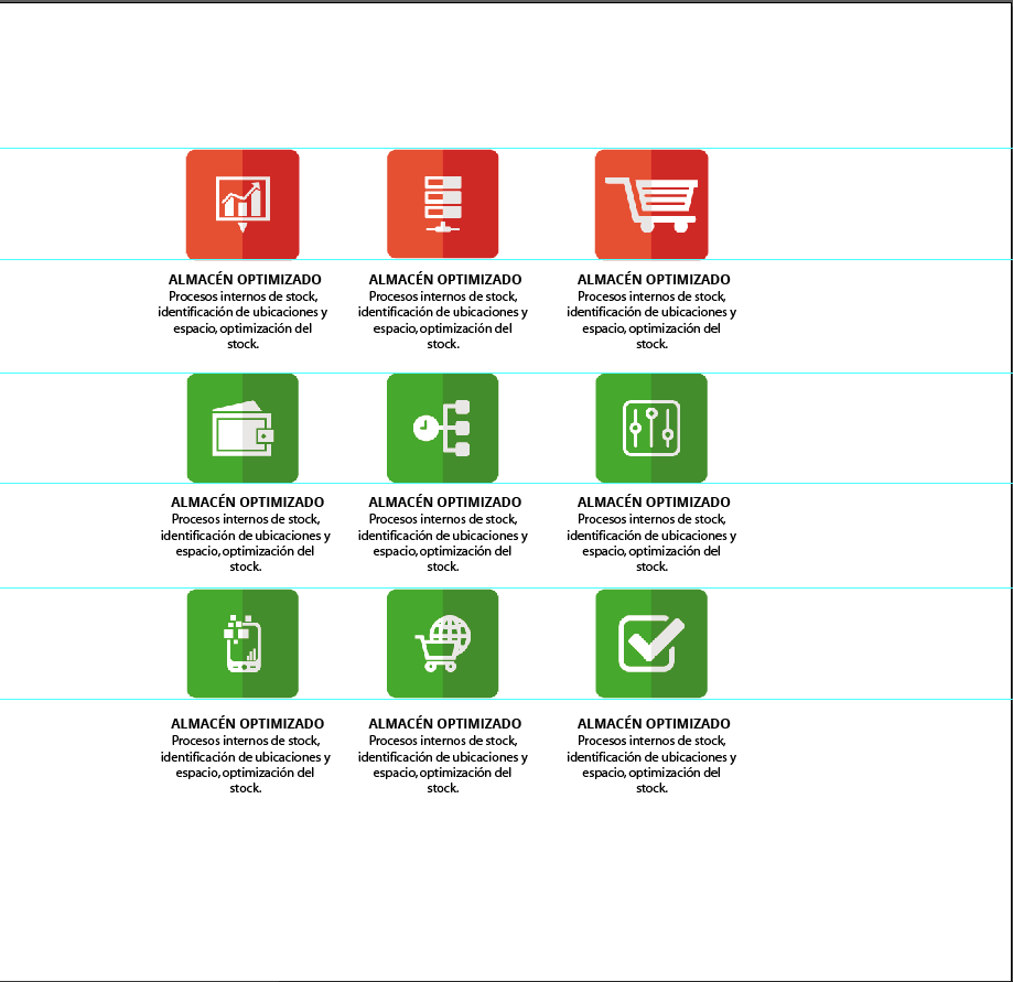

te adjunto un ejemplo de lo que necesito en una imagen te lo explico
me gustaría que me ayudaras a crear el código html ya que este me servirá en otras páginas que necesito hacer lo mismo
son 4 filas de 3 imágenes
las imágenes ya las subí a mi carpeta de medios, y necesito ponerles un texto así como te muestro en la imagen, un titulo y una breve descripción centrada, es todo
allí lo copie y pegue pero con que me ayudes a crear uno yo sustituyo los demás
podrías ayudarme a crear el código por favor

El código que me enviaron es de la página principal con botones y todo, yo no necesito algo así
yo necesito crear algo así como la foto que adjunto, son 3 lineas con 3 imágenes, y el texto centrado
como empiezo el código para crear esas lineas con las 3 imágenes,?
eso necesito, el código que me enviaron lo copie y pegue y sustituí pero no funciona
no quiero que tenga botones no quiero que tenga efectos, solo que sea la imagen con el texto en esas posiciones como envio la foto.
podrían ayudarme a crear el código?
saludos.

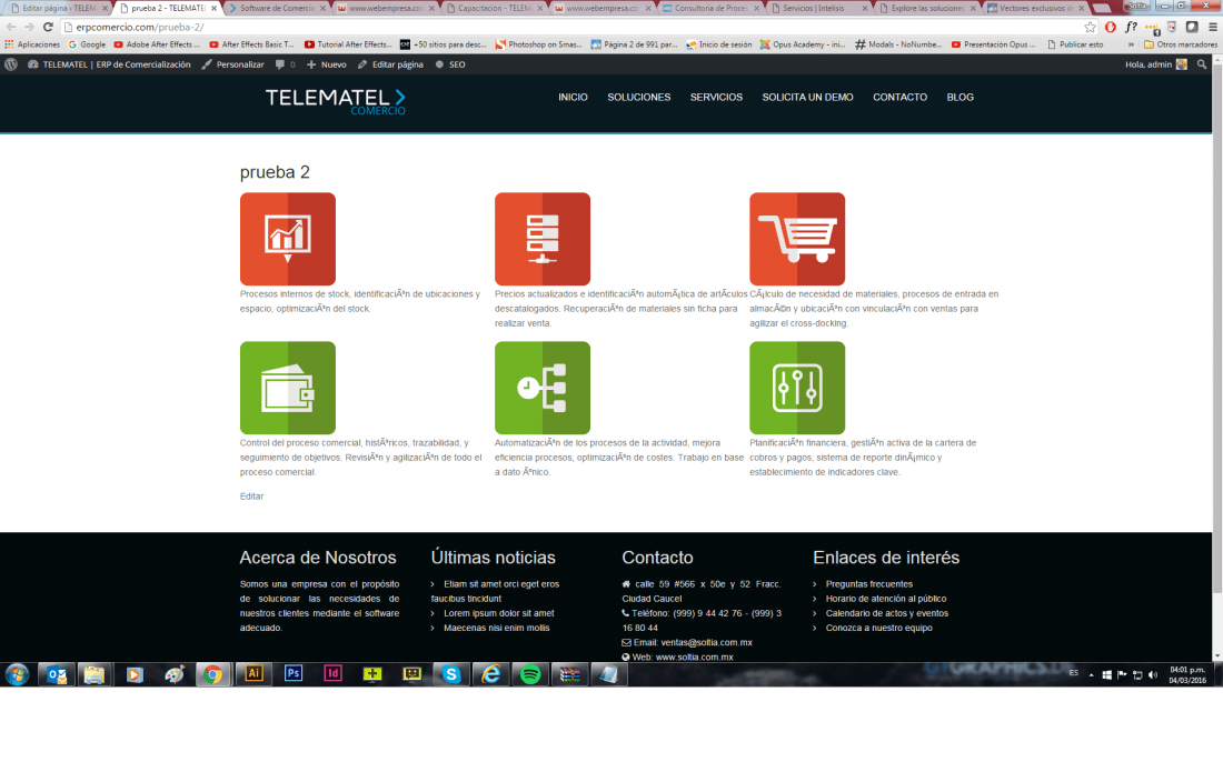

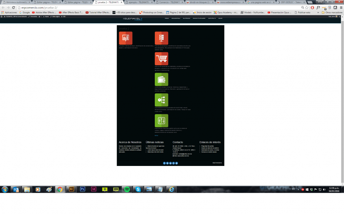

mira pero creo que lo estoy haciendo mal
se ve negra mi página y no logré acomodar las posiciones así de manera horizontal
me salen en vertical
te adjunto una captura de pantalla de como me quedó
y el archivo del código para ver si puedes decirme que hice mal
muchas gracias.
Respondido : 04/03/2016 7:43 pm
HOla
El código que me envías es incorrecto, faltan cerrar varias etiquetas divs, te envio el codigo corregido el cual puedes probar.

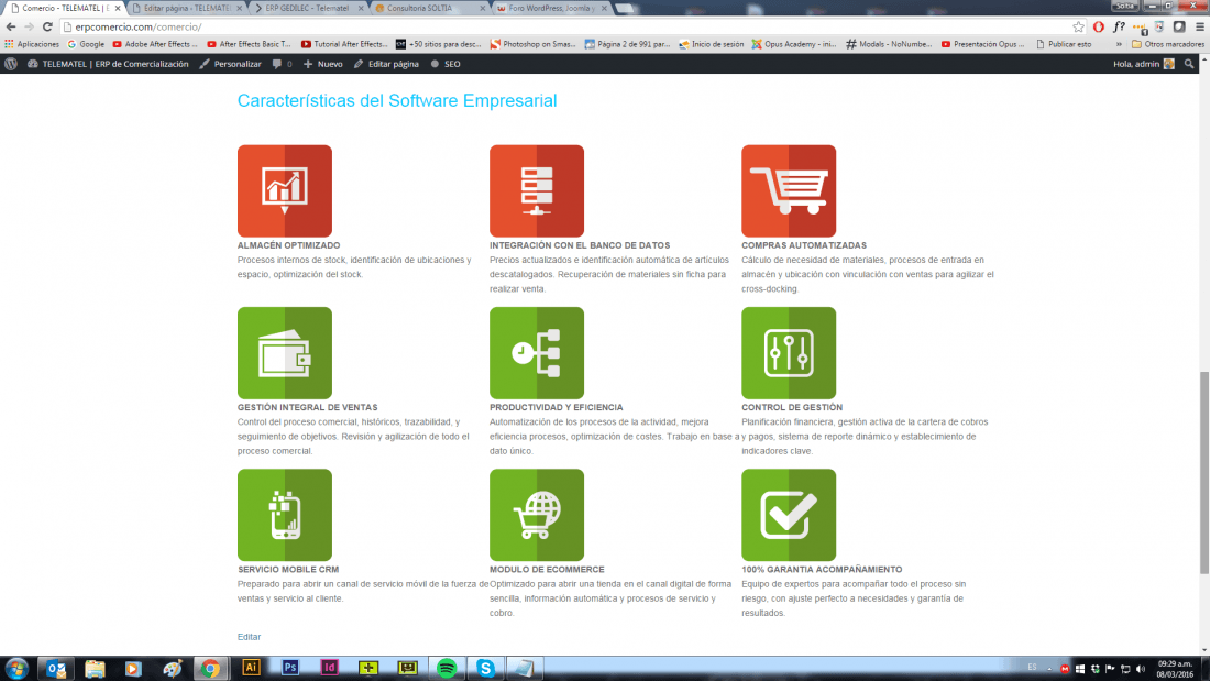

Hola Jhon
El código que me enviaste me quedó así como adjunto en la imágen, está perfecto
ahora sólo tengo unas dudas
cómo puedo o en donde agrego el código para que mi texto esté centrado
al igual que quiero agregar un título en negritas por ejemplo te mando una foto de como quiero que se vea
El titulo en negrita y abajo un texto centrado
en donde puedo agregar ese código y la linea para el título?
muchas gracias por corregirme.
Respondido : 04/03/2016 11:07 pm

Disculpa es esta la URL donde haré los cambios, de hecho ya puse el código que me diste, quedó bien
es este:
http://erpcomercio.com/comercio/
Respondido : 04/03/2016 11:45 pm
En cada div agrega un align="center" como te adjunto en el código:
Procesos internos de stock, identificación de ubicaciones y espacio, optimización del stock.

Hola, ya está tomando forma como quiero tenerlo, sólo tengo una consulta
como puedo centrar el texto, me quedó muy pegado, casi juntas las fotos y el texto
me gustaría que quede centrado
adjunto una foto de como quisiera que se vea, se ve centrado el texto y un titulo en bold y un salto y abajo el texto pero no se cómo hacer esa parte, tampoco que se vea tan pegado
sería de mucha ayuda una respuesta o un asesoramiento
