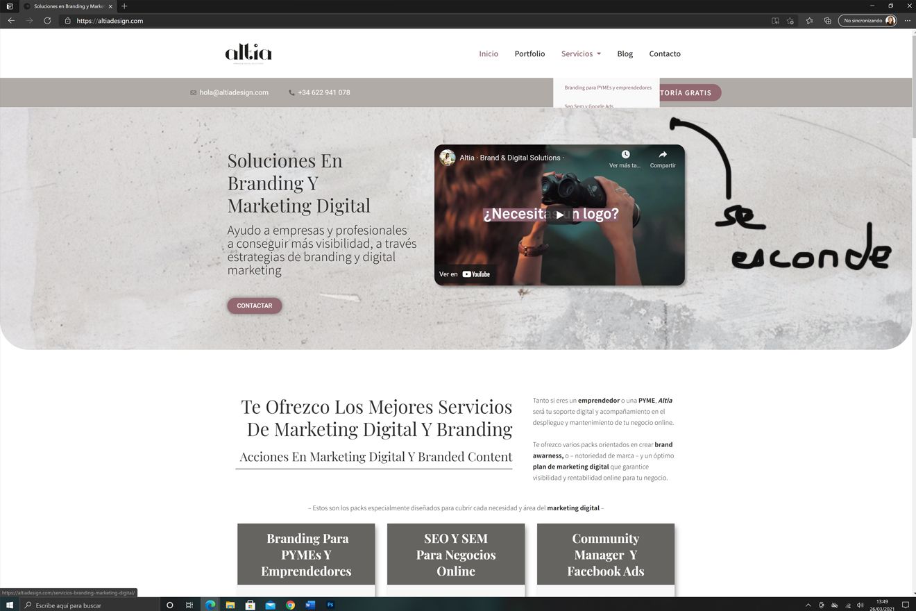

Hola! El menú desplegable me quede "encajonado" en mi post header. Desde el backend se ve bien pero desde el front, no.
El valor Z-index está puesto a 2, para que no se esconda el desplegable detrás del post header que es lo que me pasada inicialmente.
Maquetador: Elementor
MENU COMO DEBERIA QUEDAR
MENU COMO QUEDA DESDE FRONTEND

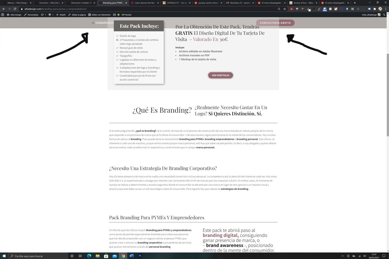

INFO SOLAPADA POST HEADER
Otra cosa que veo, es que la info. se solapa sobre el post header...

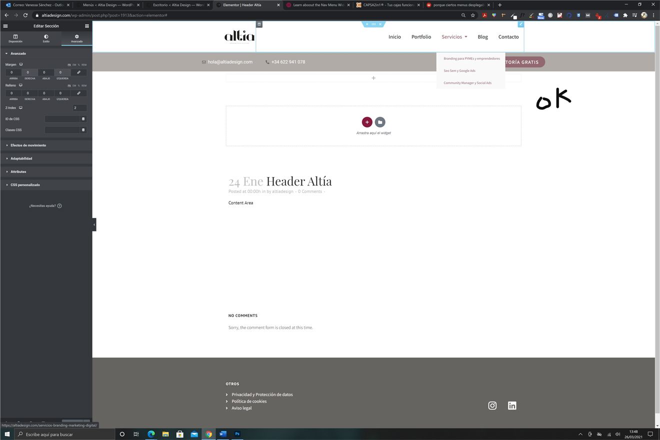

Hola Vanessa,
Lo que puedo ver es que estas añadiendo z-index en secciones de tu sitio web que hace que todo se superponga y no funcione de forma correcta. Prueba los siguiente edita tu pagina de inicio de verifica en las columnas no estés añadiendo ningún valor al z-index

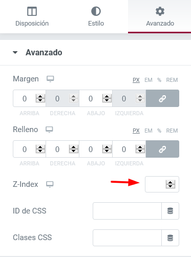

Screenshot(5)
Luego editar tu header y a la sección de post header añade in z-index: 999 y a la sección principal del header donde tienes el menú y logo añade un z-index: 999 ten en cuenta que estas son las unicas dos secciones a las que le debes añadir estos valores
Screenshot(5)
Guarda los cambios y comprueba si con ello ya tu menú se muestra de forma correcta

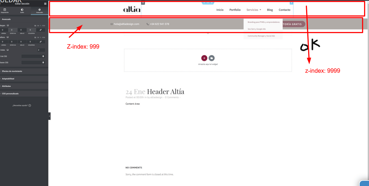

Hola Vanessa,
Por código veo que has realizado lo que te comento Karen pero no lo has aplicado de forma correcta a la sección de arriba(menu), veo que en la parte inferior es decir la barra con el botón de consultoría le asignaste 100 en el z-index, pero el area del menu no le aplicaste nada, realiza los mismos pasos que seguiste para aplicarle 100 de zindex a la sección del botón para esta vez aplicarle un número mayor a la del menú.
Por ejemplo puedes asignar 999, guardas los cambios y verificas.

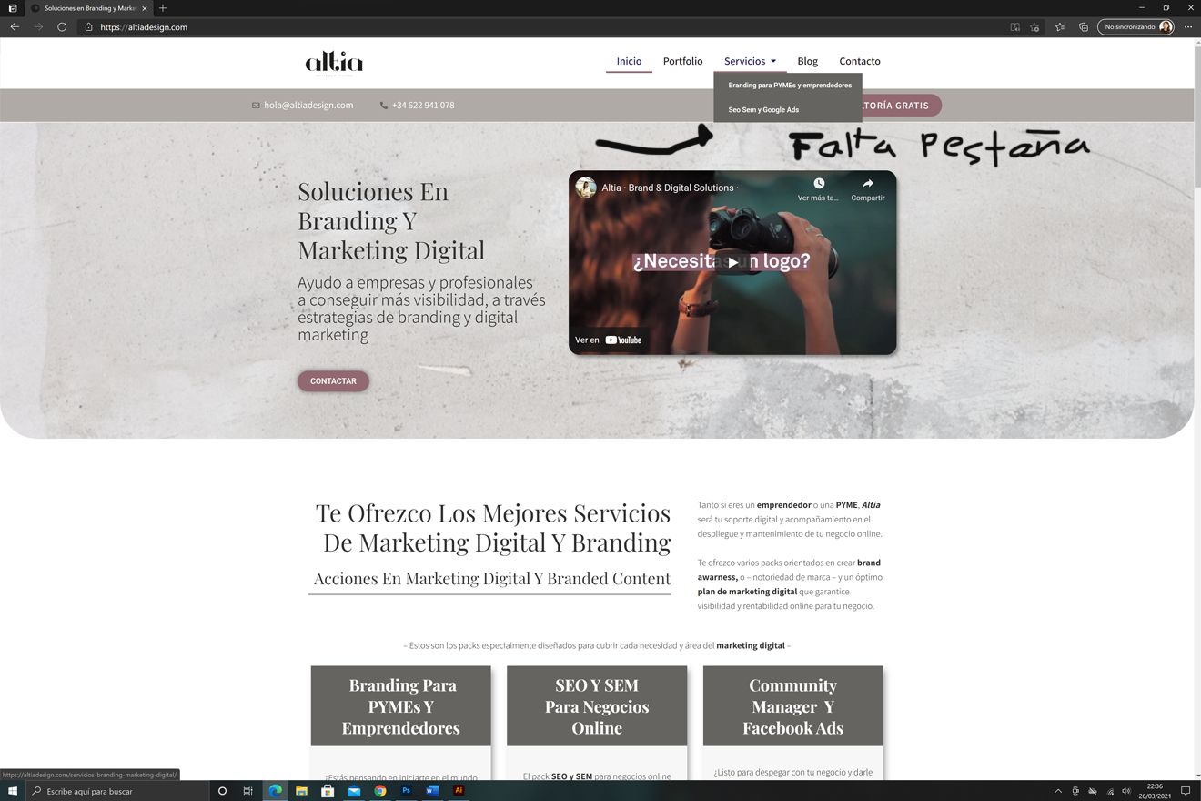

@argenis No funciona. He aplicado z-index 9999 al menú de arriba y z-index 999 a la barra de debajo. Aunque la barra de consultoría está fijada, sale por detrás de cada bloque de contenido (te adjunto imagen). Si posible, te doy un acceso de usuario para que puedas mirarlo desde dentro.
Muchas gracias.
SUB MENU ESCONDIDO
Debes aplicar a la barra de abajo (sección) el 100 como lo tienes y a la (sección) de arriba 999, es decir no le aplicas esto al Menu, sino a la sección completa incluyendo el logo.
