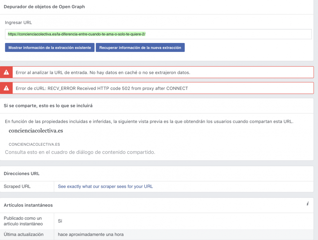

Desde ayer, día 8/06/2019, mis sites hospedados en webempresa han dejado de trabajar al compartir los post a mis páginas de Facebook.
(1) Ver captura de errores en "Depurador de contenido compartido en Facebook" con cualquiera de mis sites. (con los post nuevos publicados en Wordpress a partir de dicha fecha).
En dicha captura se ven 4 errores. Y no sé porque se han dado así de repente en todas mis páginas web. "No he instalado nada ni nada. Todo ha estado como siempre."
Me di cuenta del problema cuando instalaba de forma manual los articulos en INSTAN ARTICLES DE FACEBOOK, (sin el rss) porque me daba el siguiente error: (2) Ver segunda captura: segun facebook un error (502)
Visto este error pasé a poner el RSS y dejar que facebook agarrara los nuevos post de forma automática. Luego funcionaba bien en la plataforma. Suben bien los post sin error, pero aparece el error de la captura 1. Al publicar no se comparten bien y al tratar de depurar sigue el problema.

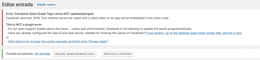

ostras he hecho lo mismo que en foro en concienciacolectiva y esta ultima no funciona.
me dice esto:
Error: Facebook Open Graph Tags cache NOT updated/purged.
Facebook returned: (#15) This method cannot be called with a client token or an app secret embedded in the client code
This is NOT a plugin error.
- Do not open support tickets about this issue. - Lately and unfortunately, Facebook is not allowing to update the cache programmatically.
- Have you already configured the App ID and App Secret, needed for flushing the cache on Facebook? If you haven't, go to the settings page (Open Graph tab), and do it now.

Hola Albert.
Es el mismo aviso que el anterior, revisa lo siguiente:
-> https://stackoverflow.com/questions/5776567/facebook-open-graph-not-clearing-cache
Respondido : 10/06/2019 1:13 pm

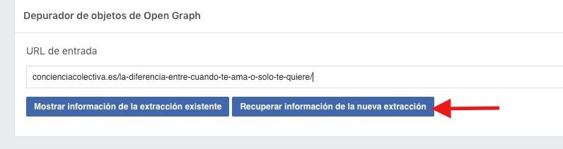

Hola Albert.
Accede a developer de facebook.
-> https://developers.facebook.com/tools/debug/og/object
.- Añade la URl de una des entradas que quieres compartir
.- selecciona "recuperar información: "

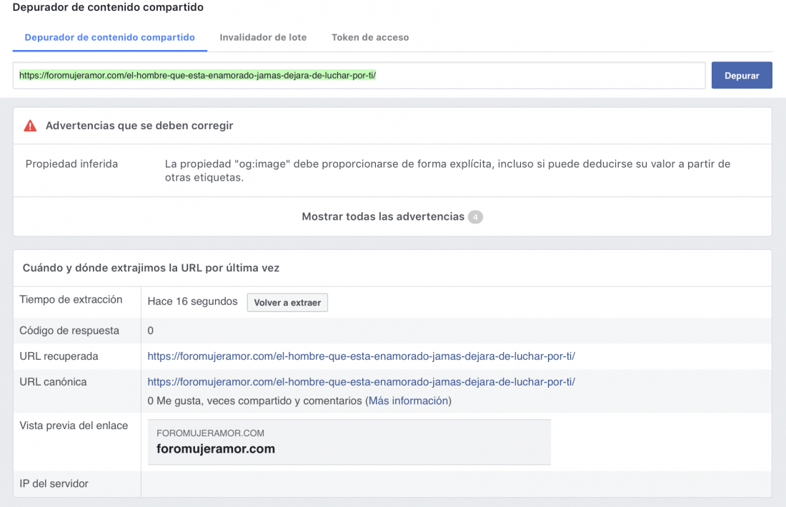

Si hago lo que me dices me aparece esto:
No sé me estoy volviendo loco llevo 3 dias con esto. Y justo concienciaceolectiva es la que mas necesito.

Hola Albert.
Estamos mezclando demasiadas cosas, una detrás de otra o no lo solucionaremos nunca, primero un dominio y cuando esté solucionado, los demás.
Para el último error que muestras.
El problema lo tienes en las credenciales, te explico. Facebook dejó de aceptar llamadas no autenticadas a la URL de borrado de la memoria caché, es decir tienes que crear una api con las key.
Otra opción es con el debug de facebook pero tendrás que realizarlo cada vez que quieras compartir algo.

Pero el debug lo hago y no funciona.
Lo de la API ya le puse una, funcionó y mas tarde dejó de funcioanr otra vez. (solo en foromujer) en conciencia ni lo conseguí.
Mira el debug en adjunto.
Por eso te decía que ya no se que mas hacer.
Respondido : 10/06/2019 4:59 pm
Actualmente veo que ya lo recupera correctamente, al menos para esa url que envías en tu imagen
Tienes que darle en la opción de Volver a Extraer, para que fuerce la recuperación de los datos en facebook
Igual estoy viendo que tienes doble información de metadata, es posible que tengas dos plugins activo con la misma funcionalidad e opengraph, de manera general si estas usando WordPress sólo sería necesario SEO Yoast para colocar la metadata de opengraph
Respondido : 10/06/2019 5:59 pm
