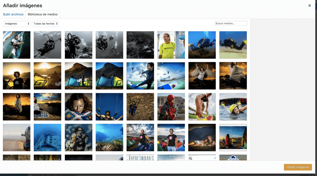

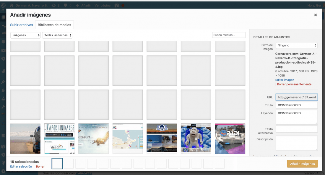

Suelo trabajar con la plantilla Bridge en varios proyectos. Hace pocos días empecé con una nueva web utilizando esta plantilla y estoy teniendo problemas al intentar agregar varias imágenes en una galería de fotos. En ningún otro proyecto he tenido este problema.
La web no tiene ningún plugin de cache, compresión, etc durante la fase de desarrollo.
Una vez están las fotos subidas en la galería de medios, cojo el módulo "Galería de imágenes" (por poner un ejemplo) de Visual Composer y al agregar mas de 6-8 imágenes, la ventana se queda eternamente mostrando la galería de medios y no carga las fotos.
Si pongo 6 o menos las carga en un ratin, pongo más y se queda trabada la ventana de carga.
Sabéis por qué puede estar ocurriendo esto?
Muchas gracias.
Ger.
PD: adjunto imagen de la "ventana del terror"

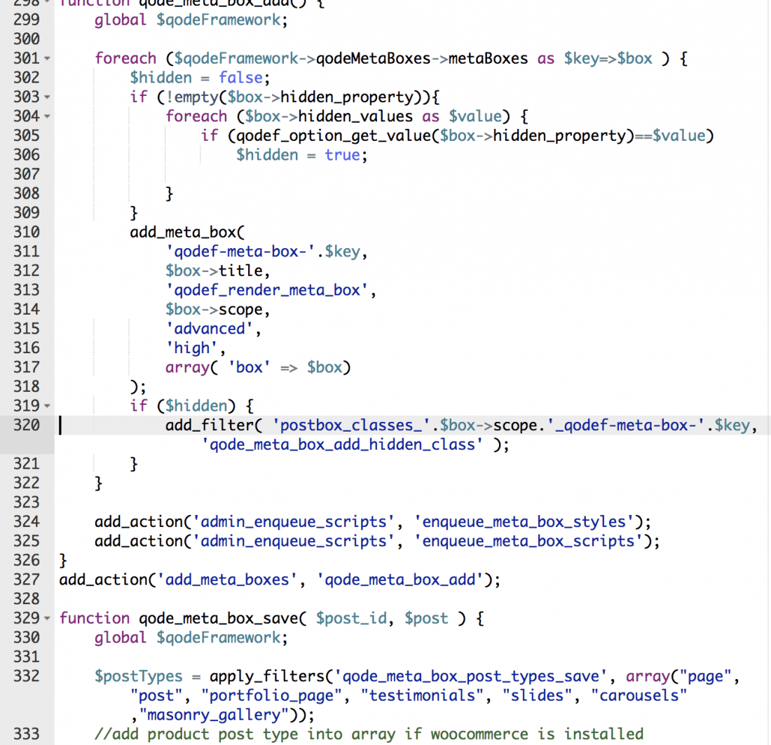

Por otra parte activé el debug y me arroja esta linea en el backend:
Notice: Array to string conversion in /home/gernavar/public_html/gernavarrowp/wp-content/themes/bridge/framework/qode-framework.php on line 320
No tengo ni idea de lo que puede significar :ohmy: No sé ni siquiera si tiene algo que ver con este problema....
Respondido : 09/10/2017 12:26 am
Respuestas: 21
adjunto imagen de la linea 320:

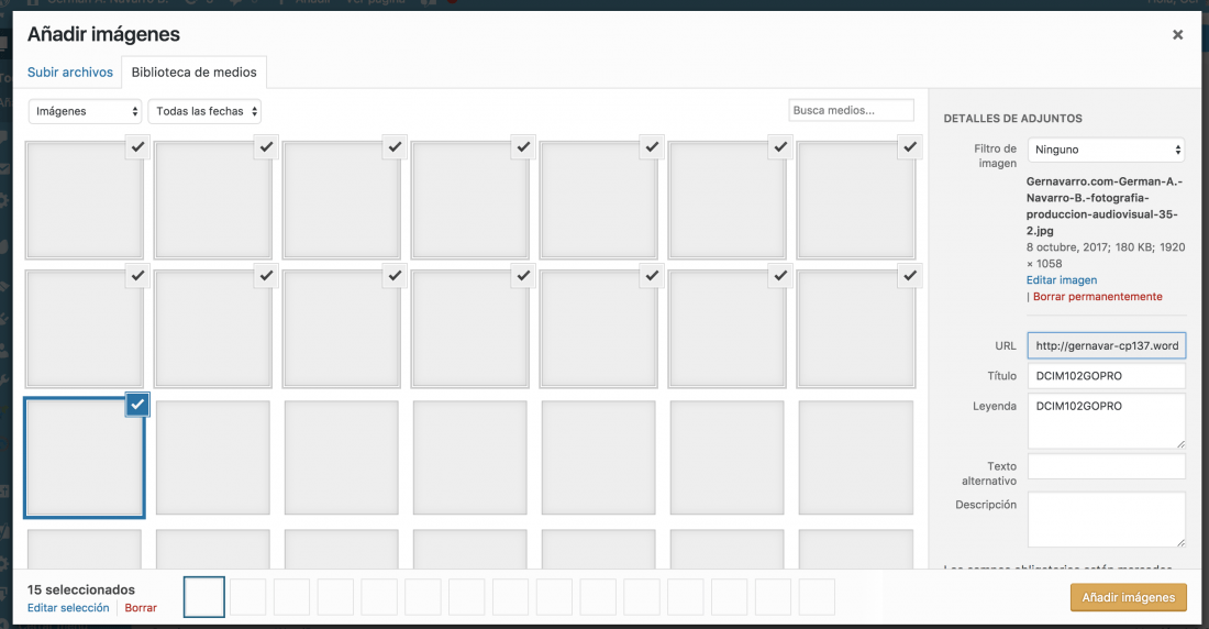

Respuestas: 21
Hola nuevamente Luis, he clonado la web en el subdirectorio /test1/ para hacer pruebas y la cosa va a peor.
Ahora ni siquiera me deja importar el batch de 35 imágenes... ni siquiera me deja importar una sola foto (de una en una) me aparece "en gris".
Adjunto image.
Que puede estar pasando? esto es muy extraño!
Gracias!
