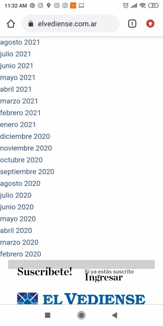

@jmarreros Hola!! Hoy al ingresar al sitio desde mi cel volvió a aparecer el listado de fechas (adjunto captura) por lo que seguramente tengo en algún archivo el código que te mencioné en un post anterior. Estuve buscando el archivo header pero no lo encontré, donde podría estar para que salga en ese lugar?
WhatsApp Image 2021 08 09 at 11.33.12 AM
Respondido : 09/08/2021 2:36 pm

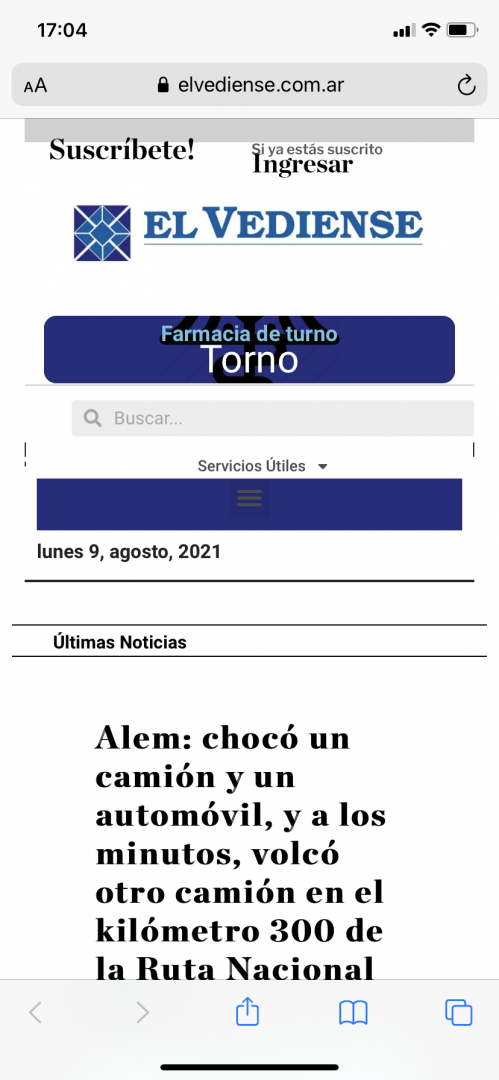

Hola Ana Carla.
Estoy probando a acceder a tu web y no veo que se muestre:
Archivo 000 (15)
En el archivo header.php no veo que tengas ningún código como el que indicas.

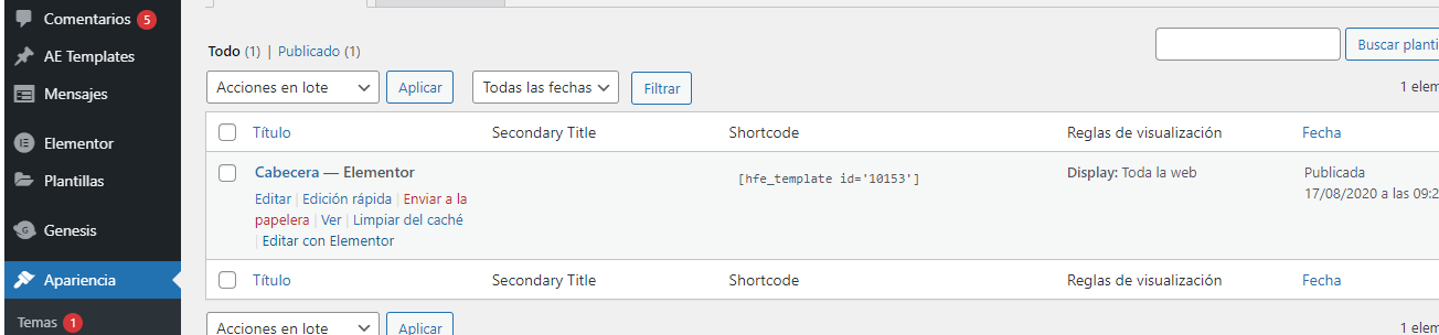

Puedes revisar en Apariencia -> Personalizar -> Ajustes del tema -> Pie de página/Scripts del encabezado
Otra opción es que lo tengas en el encabezado de Elementor.
.- Accede apariencia -> Elementor Header & Footer Builder
Respondido : 09/08/2021 3:21 pm
Respuestas: 92
@pepesoler Ah ok, voy a ver lo de Elementor, lo hace a veces por eso saqué el código del Scritp y como volvió a aparecer me di cuenta de que en algún lugar también estaba. Gracias!!

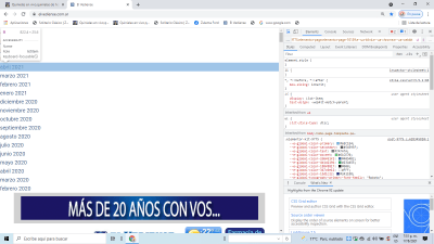

Que tal Ana Carla,
He navegado el sitio y no he podido ver el error que nos muestras, sin embargo lo ideal es que cuando aparezca puedas inspeccionar el elemento para poder ver a que estructura y que codigo corresponde lo que se muestra, de esa manera tener un indicio de que lo esta causando o por fuerza mayor ocultarlo via CSS
Quedamos atentos si puedes ubicarlo o indicarnos como recrear el error para poder verlo a detalle

Hola! Hoy apareció nuevamente el listado (desaparece cuando actualizo). Adjunto captura de la inspección.
listadoElVediense
Respondido : 18/08/2021 1:14 am

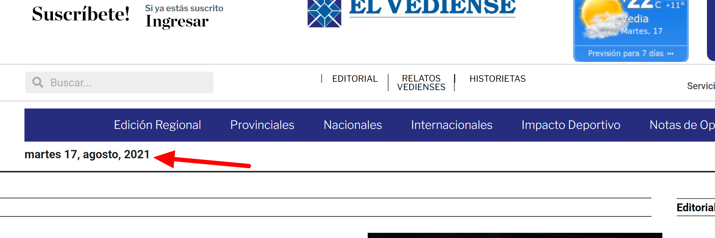

Hola Ana,
Disculpa pero no logro ver el error que nos compartes, he abierto en varios exploradores incluso en celular y no logro que se muestre el problema que nos comentas, veo que tienes ya actualmente una fecha:
Esta forma parte del código que muestra el error? o este error era un código anterior a este nuevo método para mostrar la fecha? es posible que se solvente si es un código antiguo que ya no esta al vaciar la cache de tu sitio web.

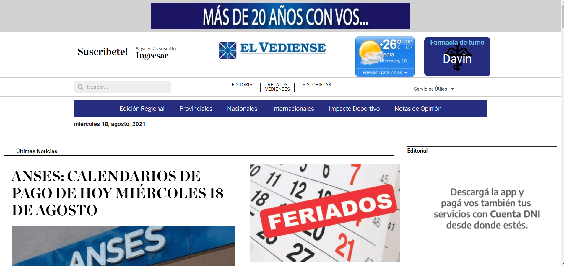

@argenis Hola! No, la fecha que muestro ahora es mediante un plugin. Antes lo hacia a traves de un Script (el código está más arriba) y yo creia que era eso lo que me generaba este comportamiento pero cuando mi cliente me comenta de que haciendo clic en los enlaces que aparecen te dirigias a los post de dicha fecha me dí cuenta que el problema era otro. Yo tampoco veo nada si no aparece, pero el tema es que aparece a veces, una de esas fué ayer por eso pude inspeccionar y fijate que efectivamente es una lista.
