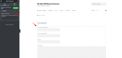

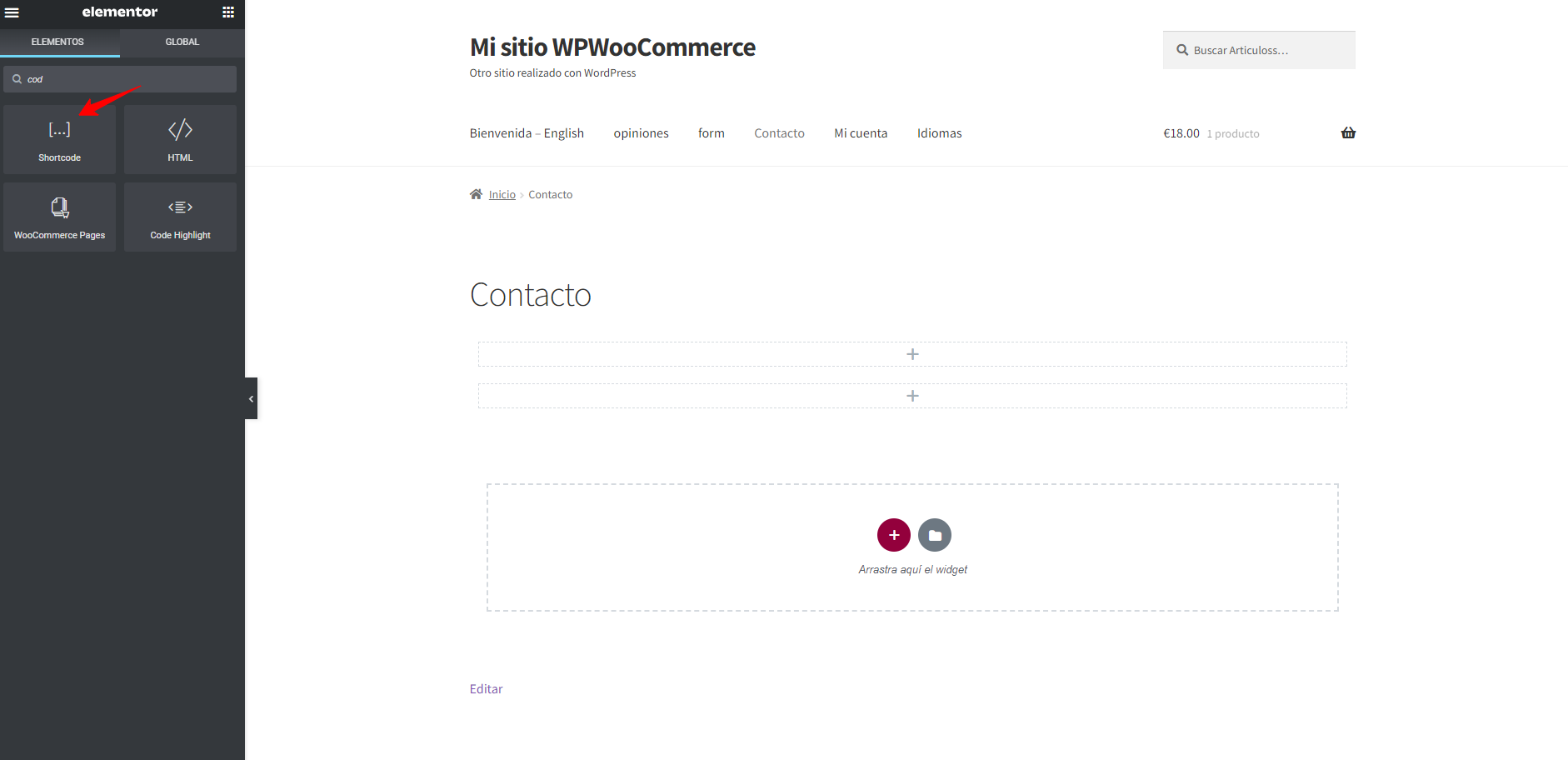

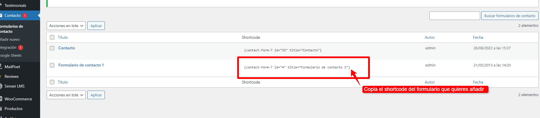

Hola Aarón,

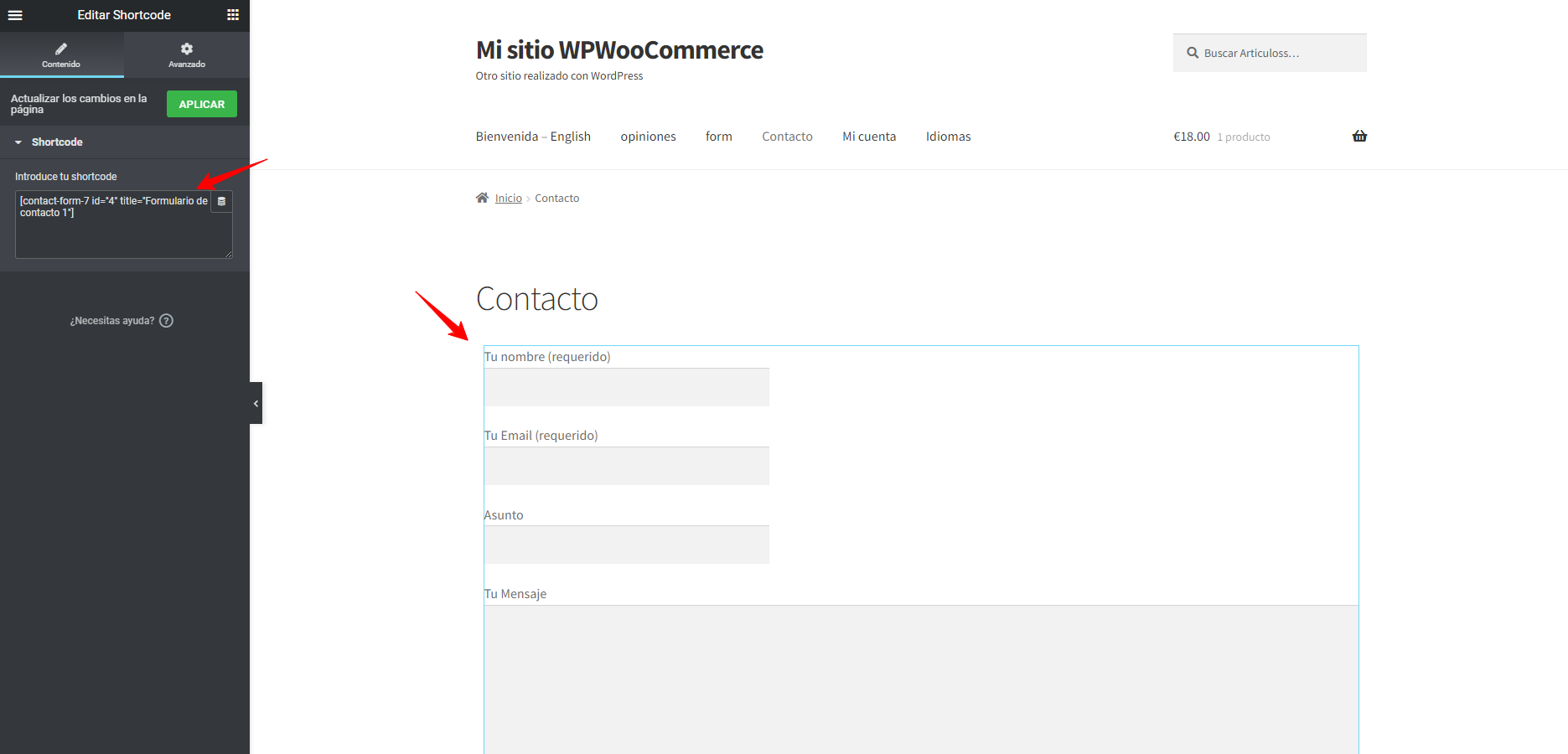

Para añadir el formulario de contact form 7 dentro de una página necesitas utilizar el shortcode que se genera y luego pegarlo en un widget de shortcode disponible en elementor, por ejemplo
Luego editas la página donde deseas añadir el formulario y pegas el shortcode con el widget de shortcode de Elementor

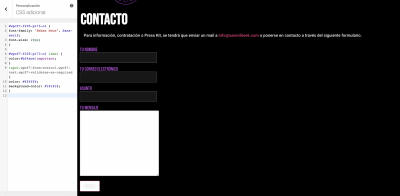

Hola Aarón.
Podrías modificarlo por CSS.
Si nos dices exactamente que es lo que quieres modificar, color de la letra, tamaño, etc... podríamos orientarte.
Un ejemplo podría ser este:
#wpcf7-f205-p173-o1 {
font-family: "Bebas Neue", Sans-serif;
font-size: 20px;
#wpcf7-f205-p173-o1 label {
color:#b24ace!important;
Puedes añadirlo en Apariencia -> Personalizar -> CSS Adicional.
El resultado seria este:
screenshot www.aaronbleek.com 2022.09.19 12 59 08
Respondido : 19/09/2022 10:59 am

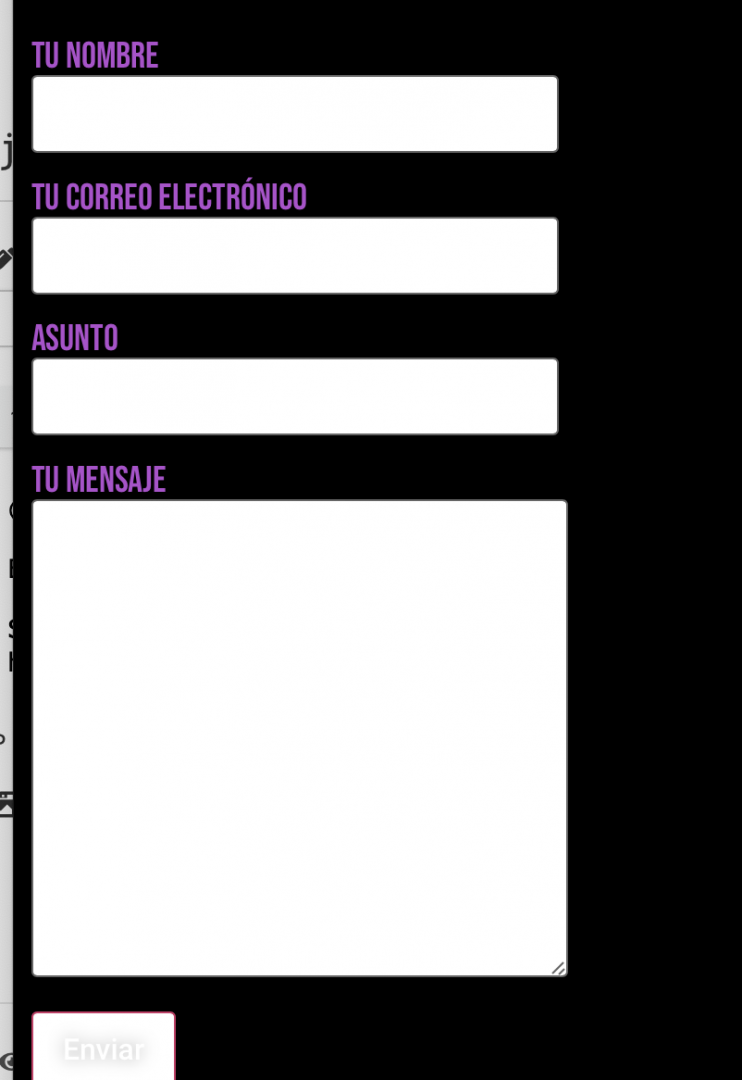

Respuestas: 72
Buenos días Pepe,

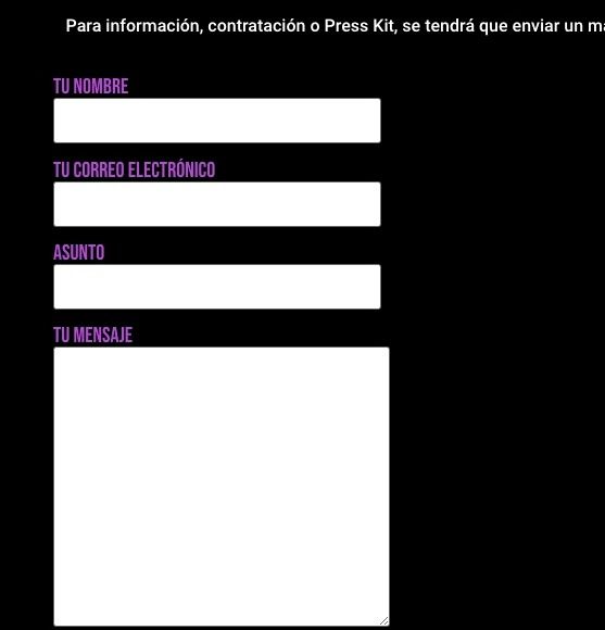

Sí, añadí esos códigos en el CSS, que serían los títulos. Pero ahora quiero modificar el color del texto que iría en el recuadro, así como el color de ese recuadro. ¿Cómo se haría?
Captura de Pantalla 2022 09 19 a las 13.47.57
Respondido : 19/09/2022 11:48 am
Hola Aarón.
El Color del texto y el fondo lo puedes modificar con lo siguiente:
input.wpcf7-form-control.wpcf7-text.wpcf7-validates-as-required {
color: #b24acc;
background-color: #181818;
Con la opción Color: le indicamos el color del texto y la Opción background-color: es para el fondo.

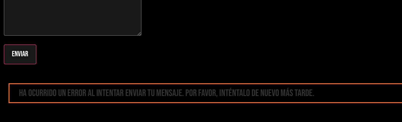

Buenas noches Pepe,
Muchas gracias,
Pero a qué se debe que me salga este mensaje cuando relleno los campos, (como usuario de web, no como administrador) ¿cómo lo puedo solucionar?
Captura de Pantalla 2022 09 19 a las 21.42.03

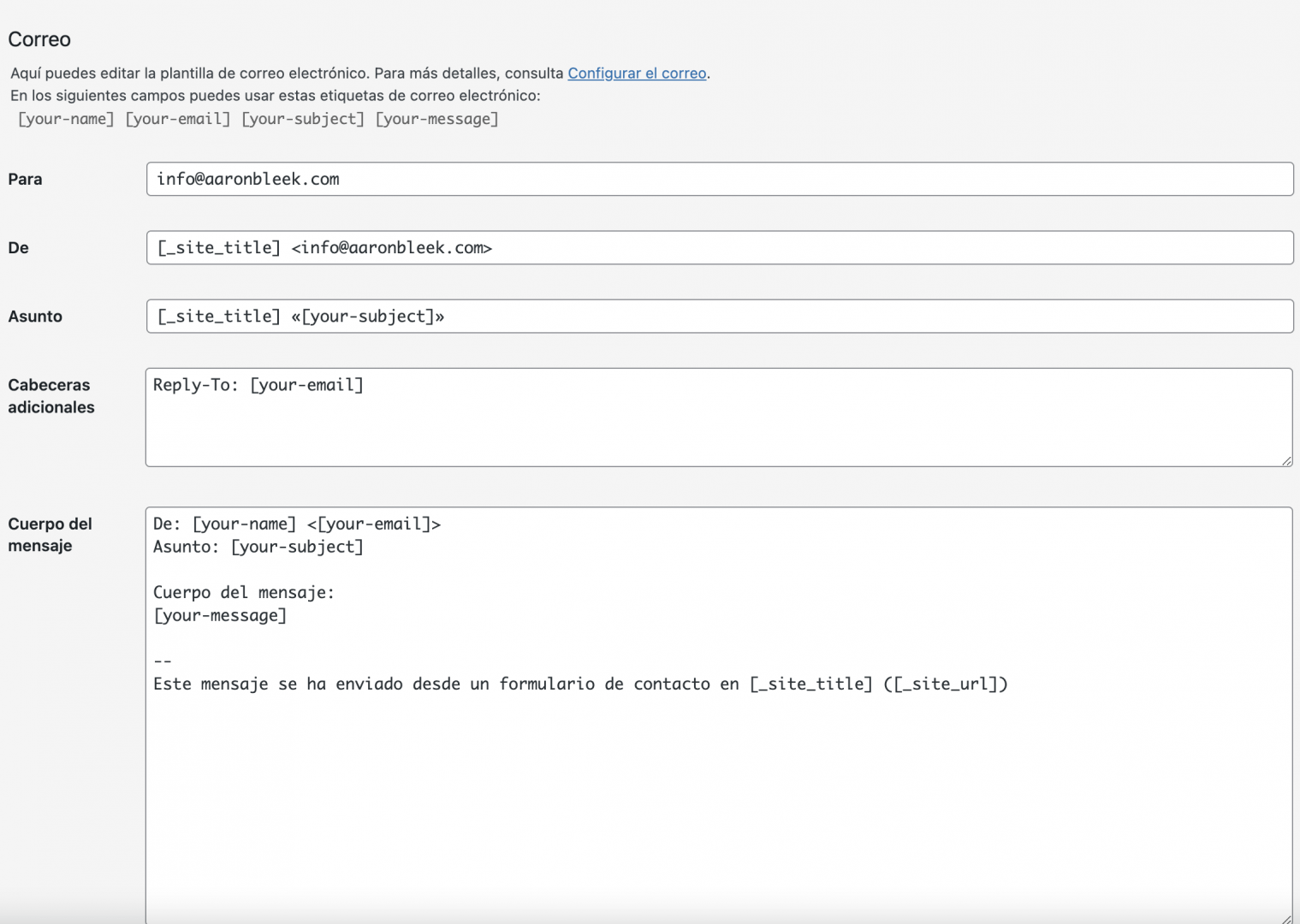

Respuestas: 6937

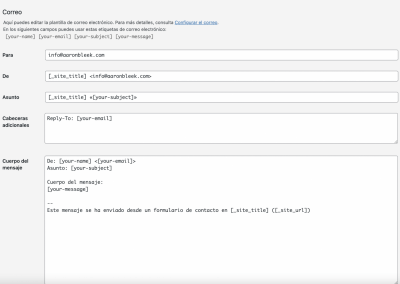

Que tal Aarón,
El enunciado que te aparece posiblemente sea por la configuración de tu formulario, por favor compártenos por medio de capturas como lo has configurado sobre todo en la pestaña de correo, dejo imagen de referencia
Quedamos atentos
Respondido : 19/09/2022 7:54 pm
Respuestas: 72
@bruno-vichetti
Captura de Pantalla 2022 09 19 a las 22.04.12
 Tengo esto! ¿cómo lo puedo solucionar?
Respondido : 19/09/2022 8:04 pm
