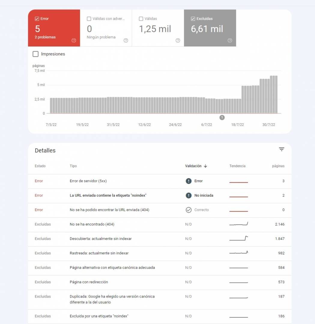

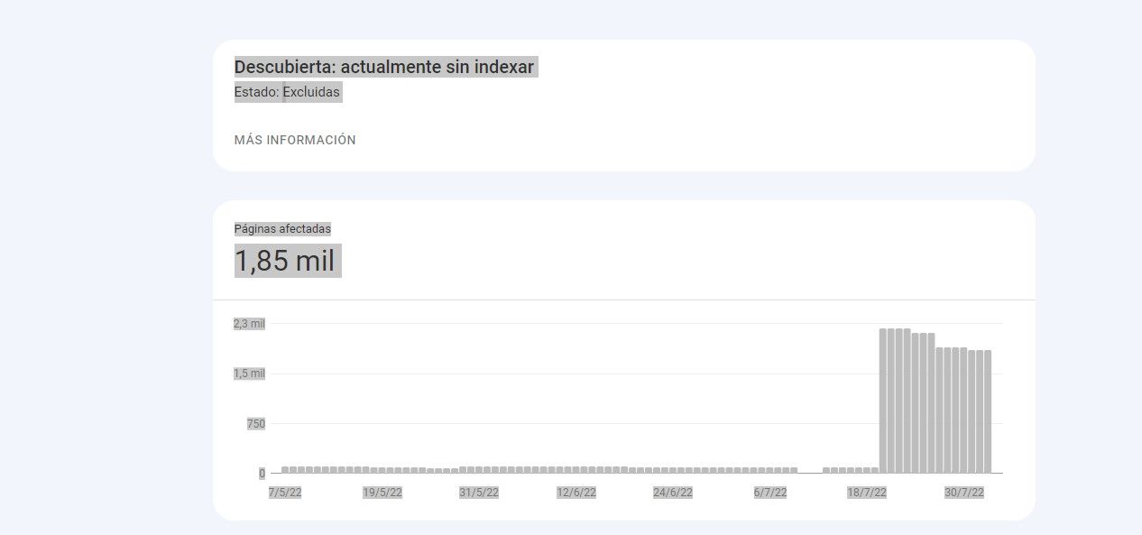

Tengo un problema al acceder a search console y es que creo que los datos que me está arrojando no son correctos o algo está ocurriendo. En la experiencia de usuario no me registra ningún dato, no se si la experiencia de los usuarios es buena, mala o regular por que no lo indica. Asimismo, me da muchos errores 404 que no debería darme. Hace poco se cambió (no se como por que yo no lo he cambiado de manera consciente) la base de los permalinks de los productos de /comprar/ a /producto/
El caso es que en el sitemap aparece correctamente la dirección pero google sigue detectando esos enlaces... En teoría todo está bien, no debería dar errores 404. Por otro lado me gustaría preguntar como es posible hacer la redirección de todos los productos cuya base era /comprar/ a la nueva base /producto/ mas que nada por si hay algún enlace externo que apunte a algún producto y de error.
Gracias de antemano, saludos
paginas sin indexar
experiencia en la web
Respondido : 05/08/2022 5:30 pm
 Raul
Respuestas: 77
Por cierto... Hay paginas y categorias de mi web que son importantes y que no me aparecen indexadas y otras que solo me aparecen indexadas con la barra al final por ejemplo:
https://auxihosteleria.es/venta/gama-de-lavado/lavavasos-profesionales/lavavasos-cesta-40-x-40      No está indexada (es una categoría muy importante)
https://auxihosteleria.es/venta/taquillas/taquillas-fenolicas/    Está indexada pero
https://auxihosteleria.es/venta/taquillas/taquillas-fenolicas     No está indexada
Que estoy haciendo mal?

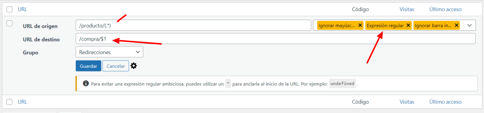

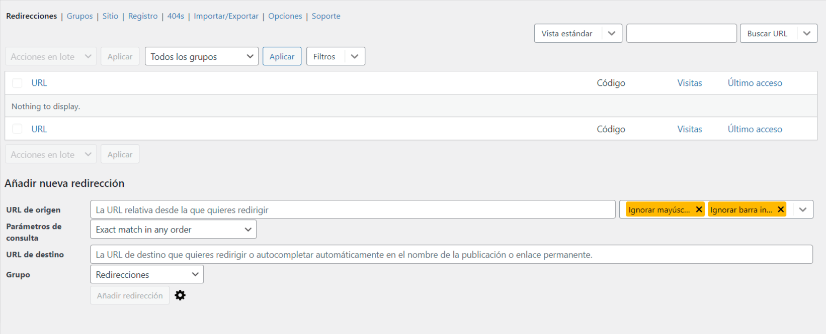

Has cambiado la url, pero has instalado un complemento para gestionar los errores 404? No veo que tengas un complemento activo para esto, recuerda que el bot de google debe pasar por tu sitio para que este cambio se genere y no te muestre los errores 404 de lo contrario los mostrara por que aun esta indexando las url antiguas.
Instala este complemento:
https://es.wordpress.org/plugins/redirection/
Una vez lo instalas, ingresas en Herramientas > redirección, sigues con los pasos que allí se muestran para que el mismo plugin identifique las url, una vez termines con eso verás esta pantalla
Aqui vas a ingresar la redireccion:
Tienes una guia sobre este tipo de redireccion aqui:
https://redirection.me/support/redirect-regular-expressions/
Con respecto a lo segundo que comentas, has vuelto a subir el sitemap a google? recuerda que los cambios que hagas no son instantaneos

Hola, gracias por la respuesta. Tenía instalado este plugin que me dices pero lo desinstalé por que en teoría ralentizaba la página web e hice las redirecciones por medio de cpanel... No se puede hacer eso que me comentas desde Cpanel?. No he vuelto a mandar el sitemap a google, tengo instalado Yoast SEO que se supone que te hace el Sitemap automaticamente... Tengo que hacer algo para que se actualice correctamente?

No veo que haga la redirección, verifica agregar lo siguiente en tu archivo htaccess:
RewriteEngine on
RewriteRule ^/?comprar/(.*)$ /producto/$1 [R=301,QSA]
Este archvio esta ubicado en Cpanel > administrador de archivos > Public_hmtl > dominio > archivo .htaccess
Ten en cuenta realizar un respaldo de tu archivo htaccess, antes de realizar el cambio.

Hola Argenis, no me funciona el código que me has dado, no hace la redirección. En cualquier caso hay algún problema mas grave por que no está indexando la gran mayoría de mis URL

Hola Argenis, disculpa si he mezclado cosas... El principal problema de todos es que la gran cantidad de urls de mi web está sin indexar por Google y quiero saber el motivo. Comentaba lo de las redirecciones por qué no sé si tiene algo que ver... Pero el problema urgente que quiero resolver es el de la indexación.

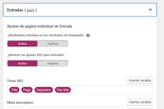

Considerando que el tema inicial de la consulta es las URLs que no estan siendo indexadas en Google vamos a validar los siguientes aspectos
-Validar el sitemap generado desde Yoast en la web el cual he consultado desde la siguiente dirección https://auxihosteleria.es/sitemap_index.xml
-Revisar si estamos permitiendo que el contenido sea indexado, tal como muestra el articulo compartido por mi compañero https://yoast.com/show-x-in-search-results/

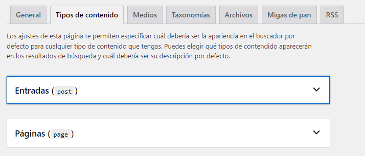

Repasemos como validar, vamos a las opciones de Yoast-> Apariencia en el buscador-> Tipos de contenido
Validaremos que todo se encuentre activo

En principio todo está correcto... Hay un sistema que está correcto, todo validado en yoast y en condiciones normales todo debería funcionar pero sin embargo hay urls de mi web que no están indexadas. Si hago cambios en mi web, cuantos días suele Google indexar esos cambios?
Es necesario ubicar cuales son estas URL y asi puedas validar de ser posible si son post o paginas independientes que tengan la configuración de no ser indexadas
Los cambios pueden demorar días hasta una semana aproximadamente, los tiempos de Google no son exactos sin embargo si deseas acelerar el proceso puedes hacerlo al cargar una version actualizada del sitemap a search console, este procedimiento se detalla en el articulo antes comentado https://www.webempresa.com/blog/sitemap-en-wordpress.html

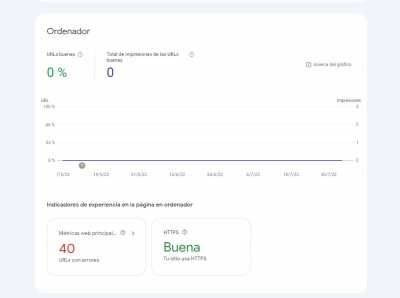

Buenos días:
Finalmente he instalado el plugin redirection y he creado una regla para que me redireccione las categorias /comprar/ a /producto/ tal y como me comentaba argenis. También he mandado de nuevo el sitemap a google a ver si en unos días se corrigen los errores de indexación. En cualquier caso, tal y como ponía al principio del post, no está recogiendo datos de la experiencia en la página y no se cual es el motivo.
Gracias y saludos

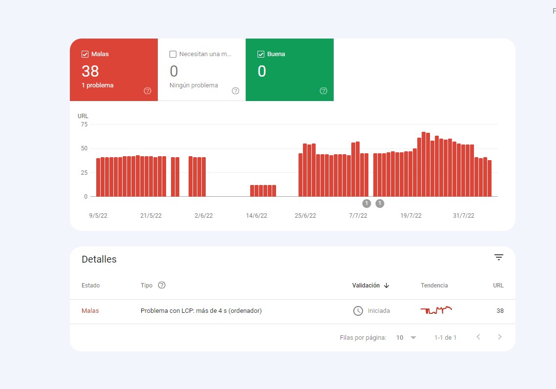

 Raul
Respuestas: 77

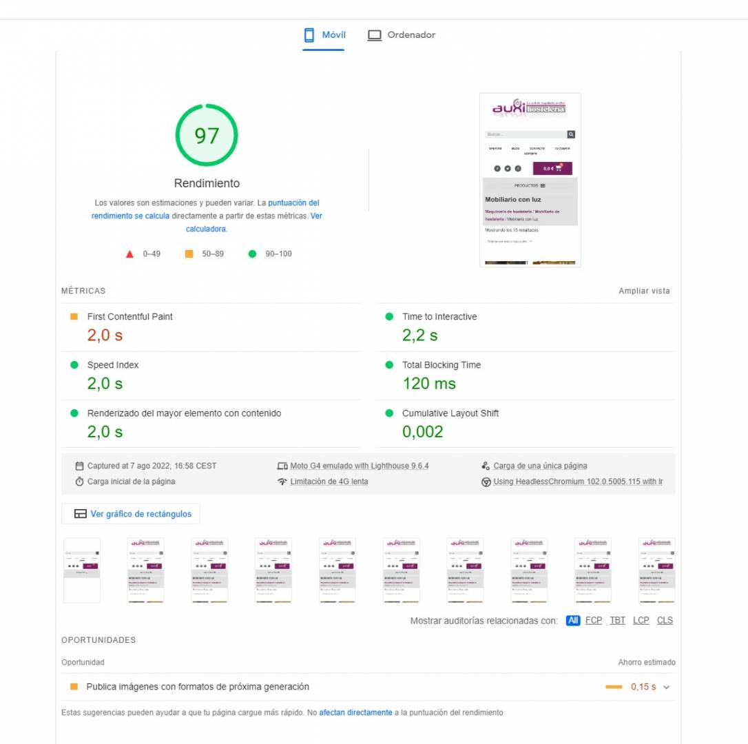

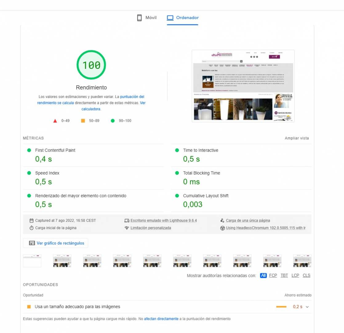

Hola Pepe, gracias por la respuesta. Ya había pinchado en esos botones pero la información es igual de pobre, adjunto captura, pero solo me marca alguna mala. Y sin embargo en esta última semana he logrado optimizar la web para que los resultados en pagespeed insights sean mucho mejores de lo que yo esperaba (96 en movil y 100 en ordenador). Cuando la página está cacheada va como un tiro carga muy rápido pero no detecta que hay páginas rápidas... Por que puede ser esto? Por otro lado, si la página no está en caché si que se demora unos dos o tres segundos en cargar, se puede mejorar esto?
velocidad movil
velocidad movil pagespeed
velocidad ordenador
Respondido : 07/08/2022 3:05 pm

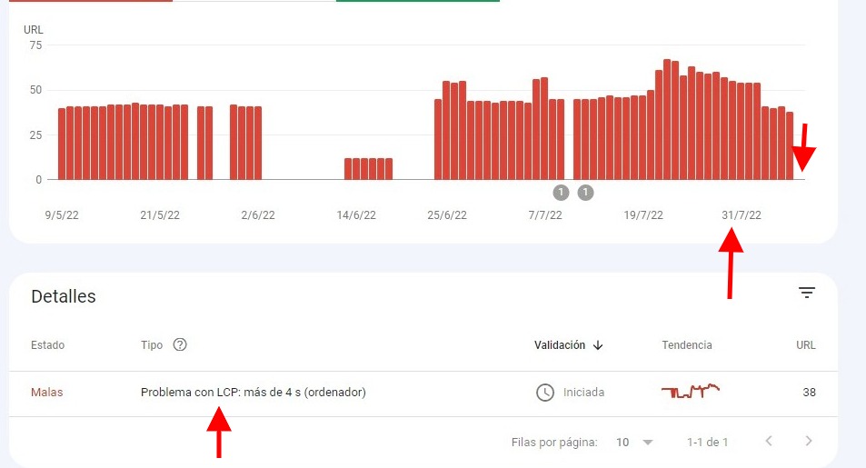

Hola Teresa.
Ten en cuenta que la ultima fecha es del 31 del julio, después no detecta que tengas problemas.
Puedes seleccionar en Malas y ver lo que te indica.
screenshot www.webempresa.com 2022.08.07 18 46 23
Cuando tengas algún error Google te avisa con un e-mail indicando el problema que tienes.
