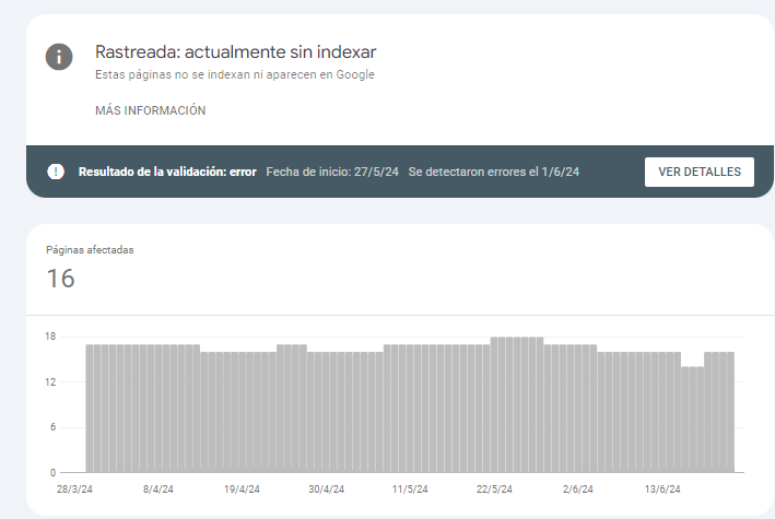

Hola amigos de Wordpress,
Necesito vuestra ayuda con dos temas:
1) Continúo teniendo problemas con la indexación de varias páginas de mi web (adjunto fotografía)
He tratado varias veces de actualizar en el Google Search Console, pero me resulta imposible

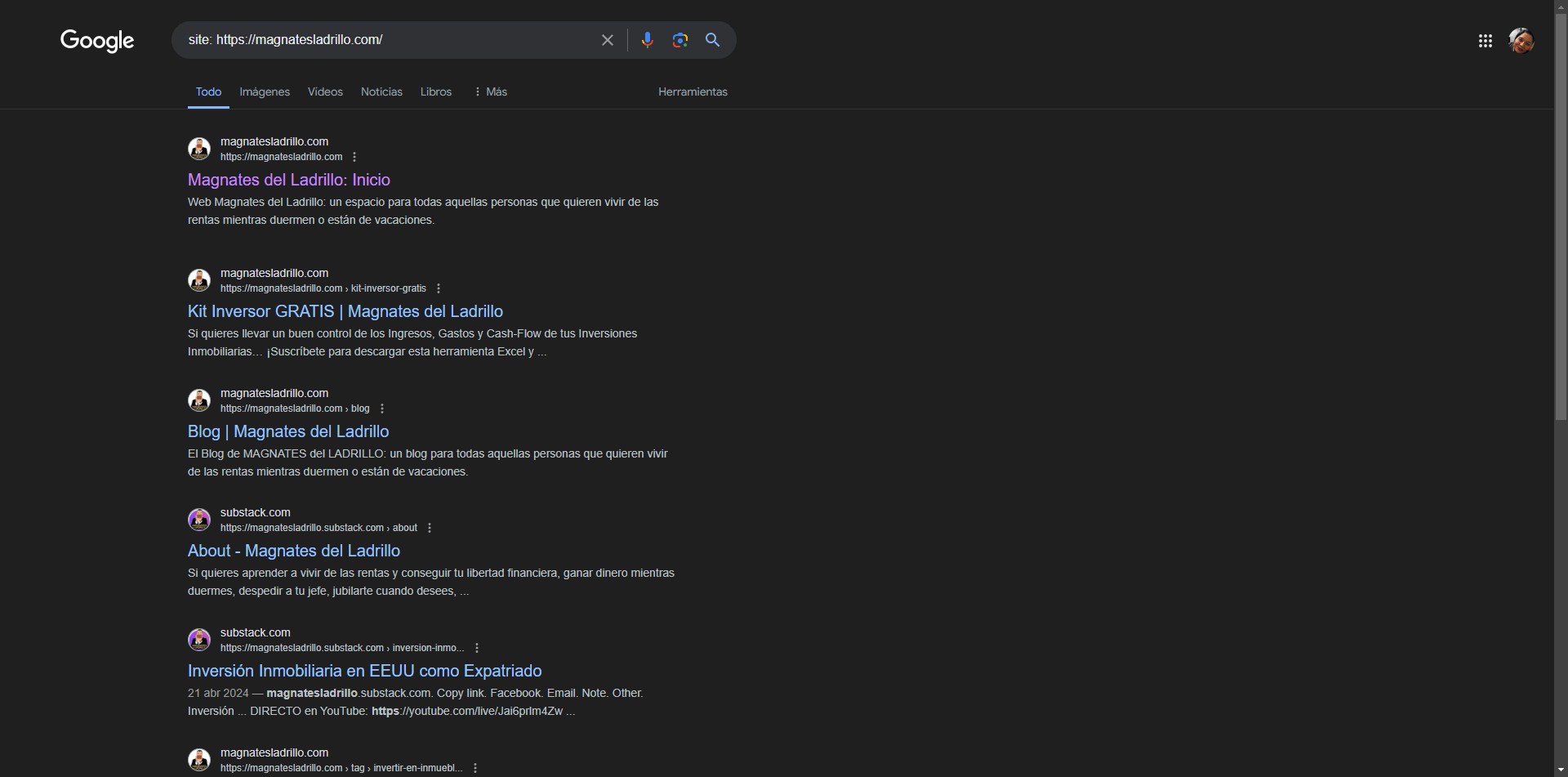

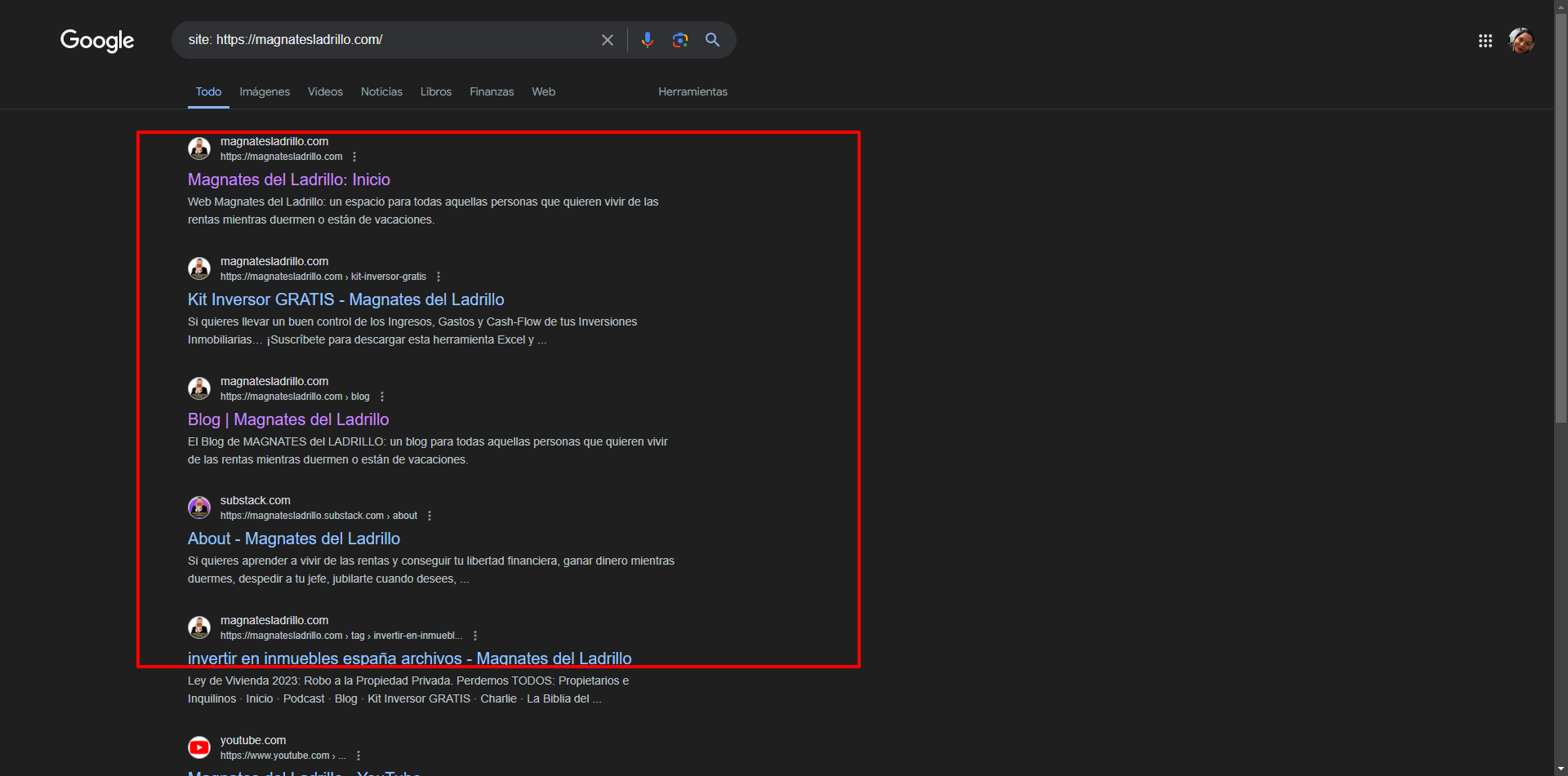

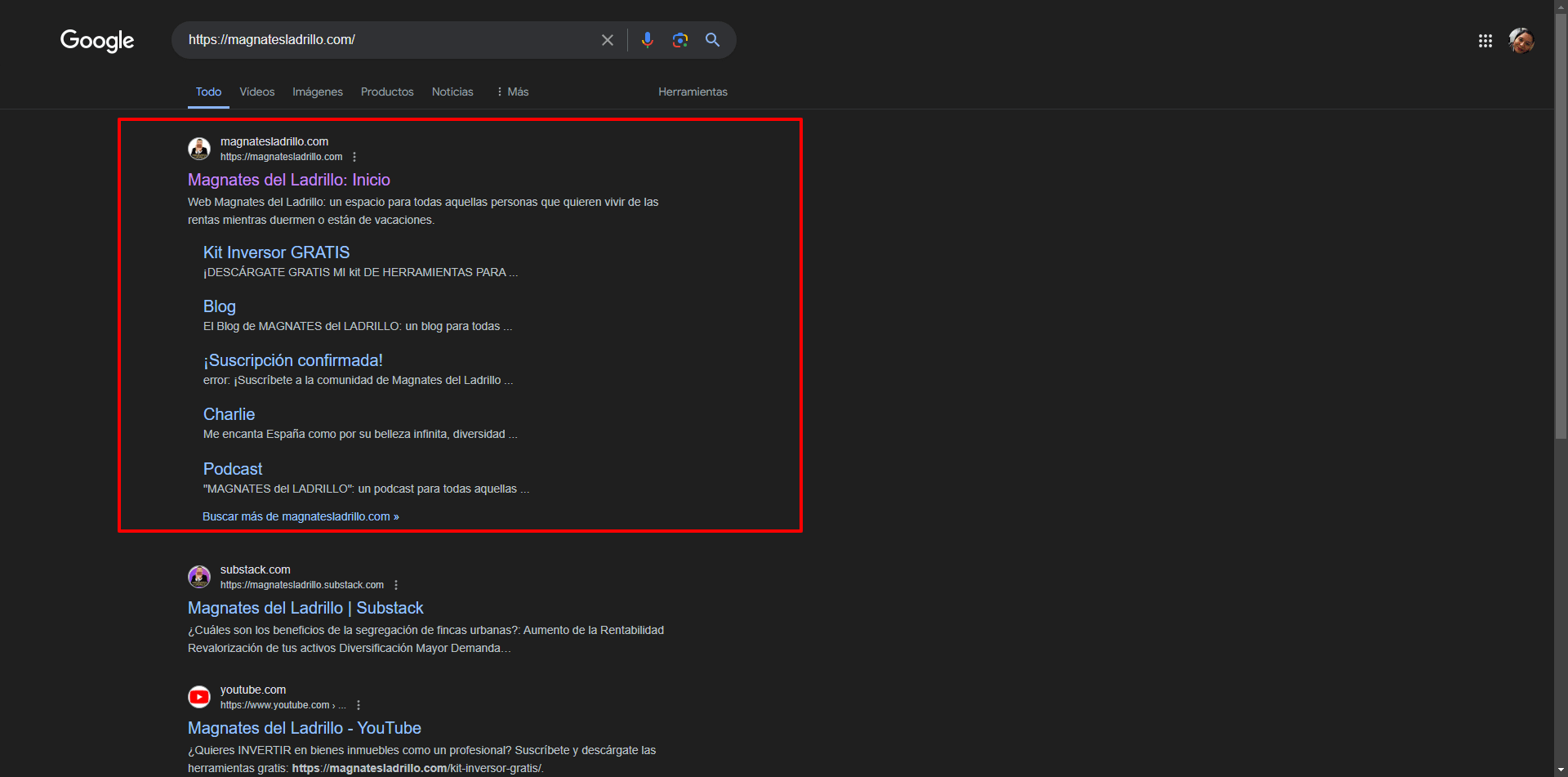

Hola Juan Carlos,
No veo un problema de indexación en tu sitio web, actualmente si realizo una búsqueda veo de las páginas están indexadas correctamente
Este error que se muestra puede ser algo puntual sobre una URL específicas, puedes revisar la URL de estas páginas y envíanos algunas de ellas para revisarlo.

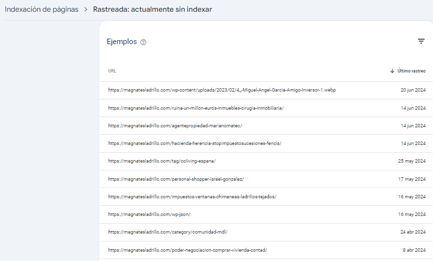

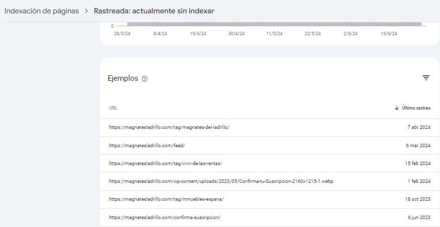

Gracias por tu respuesta @karen

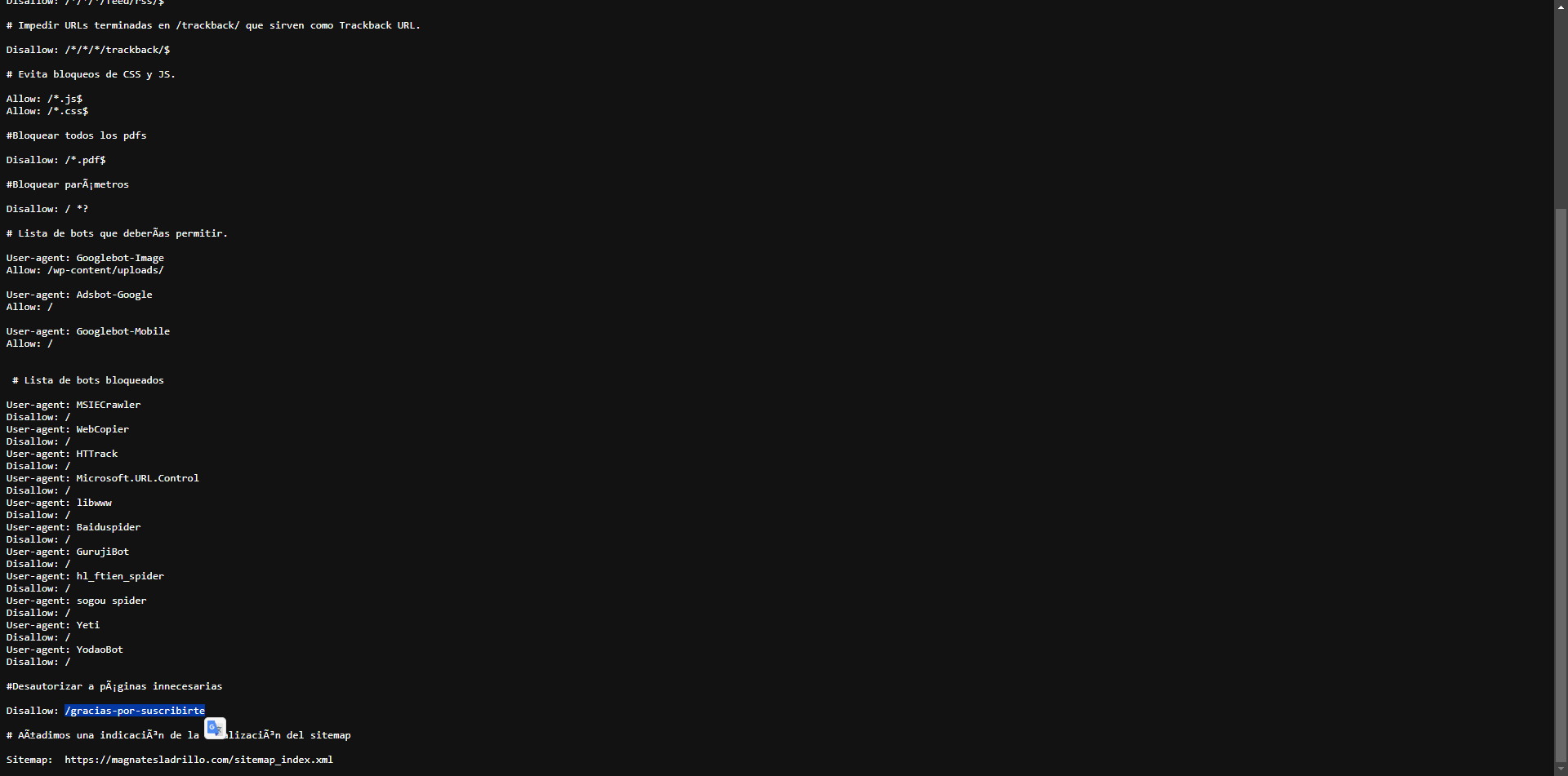

No lo entiendo la verdad, porque ontinúo recibiendo varios errores de páginas no indexadas correctamente.
Os paso a enviar todas porque entiendo que al no estar indexadas, google nos las considera en las búsquedas. Solo si ya se conoce el link.

Hola Juan Carlos,
Dentro de estas URL no indexadas no veo necesarios añadir la sección de tag, JSON, feed, no veo, tengas algún error como tal estas páginas no se indexan y de esta forma las tienes configuradas en tu archivo robots.txt
 Como te comento no tienes que hacer nada o preocuparte, ya que veo que todo funciona bien y el sitio web se está indexando

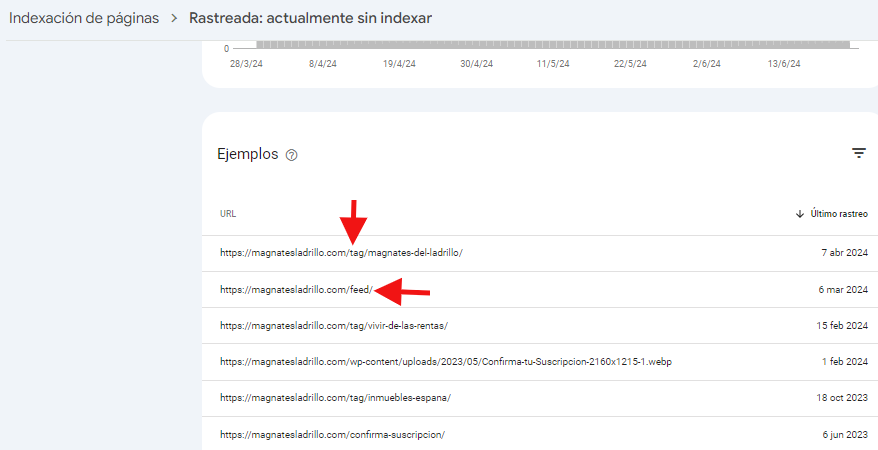

 Ya vengo comentando en otros posts que creo tener problemas de indexación
No tienes ningún problema de indexación, está todo correcto.
Si te fijas en las Capturas que muestran con los avisos de Google veras que en las URL que no se indexan son Tag y Feed:
screenshot www.webempresa.com 2024.06.26 16 37 12
Los Tag y los Feed son etiquetas que genera el propio WordPress o las añadimos nosotros mismos y sirven para que los usuarios puedan suscribirse a plataformas de RSS y recibir las últimas noticias.
Imagina que tienes un blog de tecnología en WordPress y usas etiquetas para categorizar tus publicaciones sobre "IA", "Blockchain" y "Ciberseguridad". Cada una de estas etiquetas tendrá su propio feed:
  • Feed para la etiqueta "IA"
    http://tusitio.com/tag/ia/feed/
  • Feed para la etiqueta "Blockchain"
    http://tusitio.com/tag/blockchain/feed/
  • Feed para la etiqueta "Ciberseguridad"
    http://tusitio.com/tag/ciberseguridad/feed/
Los Usuarios interesados en un tema específico pueden suscribirse al feed correspondiente y recibir notificaciones automáticas cuando publiquen nuevas entradas sobre ese tema.
¿ Por que no se indexan ?
.- Si las etiquetas generan muchas páginas similares o duplicadas en tu sitio, esto puede causar problemas de contenido duplicado, lo cual es penalizado por los motores de búsqueda.
.- Los motores de búsqueda asignan un tiempo de rastreo (crawl budget) a cada sitio web, que es la cantidad de páginas que rastrean en un período de tiempo determinado. Si los rastreadores de los motores de búsqueda están ocupados rastreando páginas de etiquetas, pueden perderse las páginas más importantes del sitio.
.- Cada página indexada compite por la autoridad del sitio (link juice). Tener muchas páginas de etiquetas indexadas puede diluir el valor de tus enlaces internos.

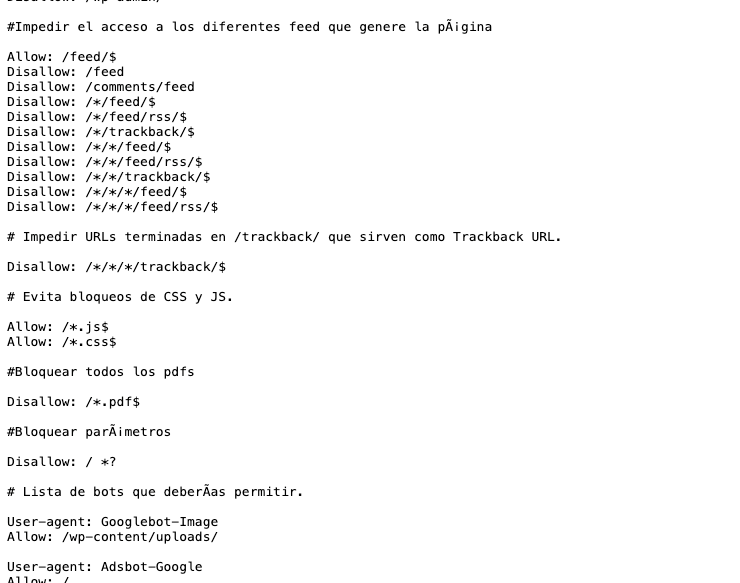

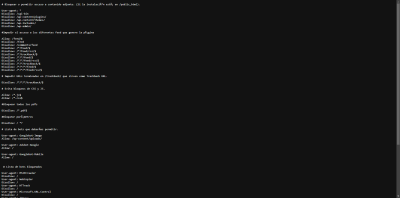

Por eso si accedes al Robot.txt que genera la Web:
Verás que por defecto está bloqueado el rastreo de esas pagina:
screenshot magnatesladrillo.com 2024.06.26 16 53 47

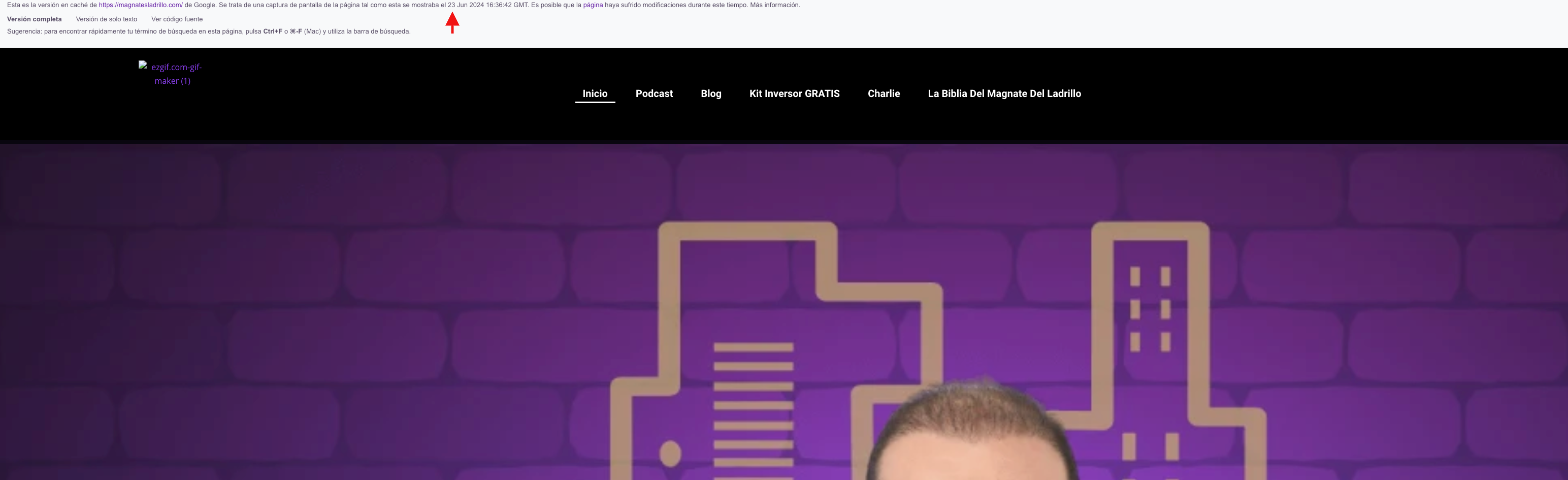

Si reviso la última vez que visito Google la web puedo ver que fue el 23 de junio, es decir, que el Boot de Google esta rastreando la web y no hay problemas:
screenshot webcache.googleusercontent.com 2024.06.26 16 57 18

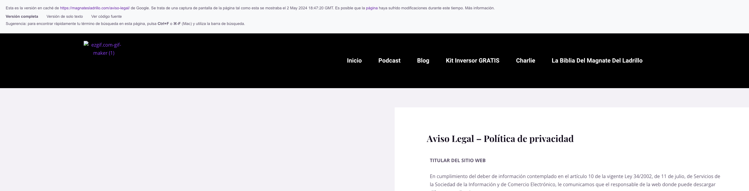

La última vez que visito esa pagina fue en mayo, tienes que esperar a que vuelva a rastrear la web para que se actualicen los datos:
screenshot webcache.googleusercontent.com 2024.06.26 17 14 13
