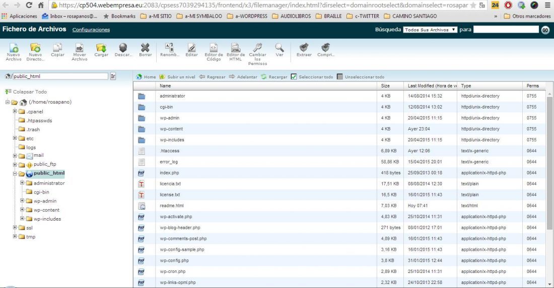

Entiendo que he de crear un directorio nuevo (carpeta) con el Cpanel dependiente de Public_html o bien dependiendo de un nivel inferior, como por ejemplo, wp-admin con el nombre educación
¿Dónde exactamente? Adjunto imagen de mis carpetas
A continuación, dentro de educación ya instalaría la base de datos de Moodle (veré el video)...
¿No hay que crear subdominios ni dominios adicionales ? voy perdida...

HOla
Si, de manera general, puedes crear la carpeta, pero a nivel de public_html , no a nivel de wp-admin, ya que dentro de wp-admin solo hay archivos de worpdress
Para la carpeta lo puedes hacer manualmente, o si usas el instalador de cpanel de moodle, puedes poner la en el campo ruta la carpeta, también es posible hacerlo con un subdominio, en realidad al crear un subdominio verás que se crea también una carpeta
En cualquier caso la carpeta se crea a nivel de public_html

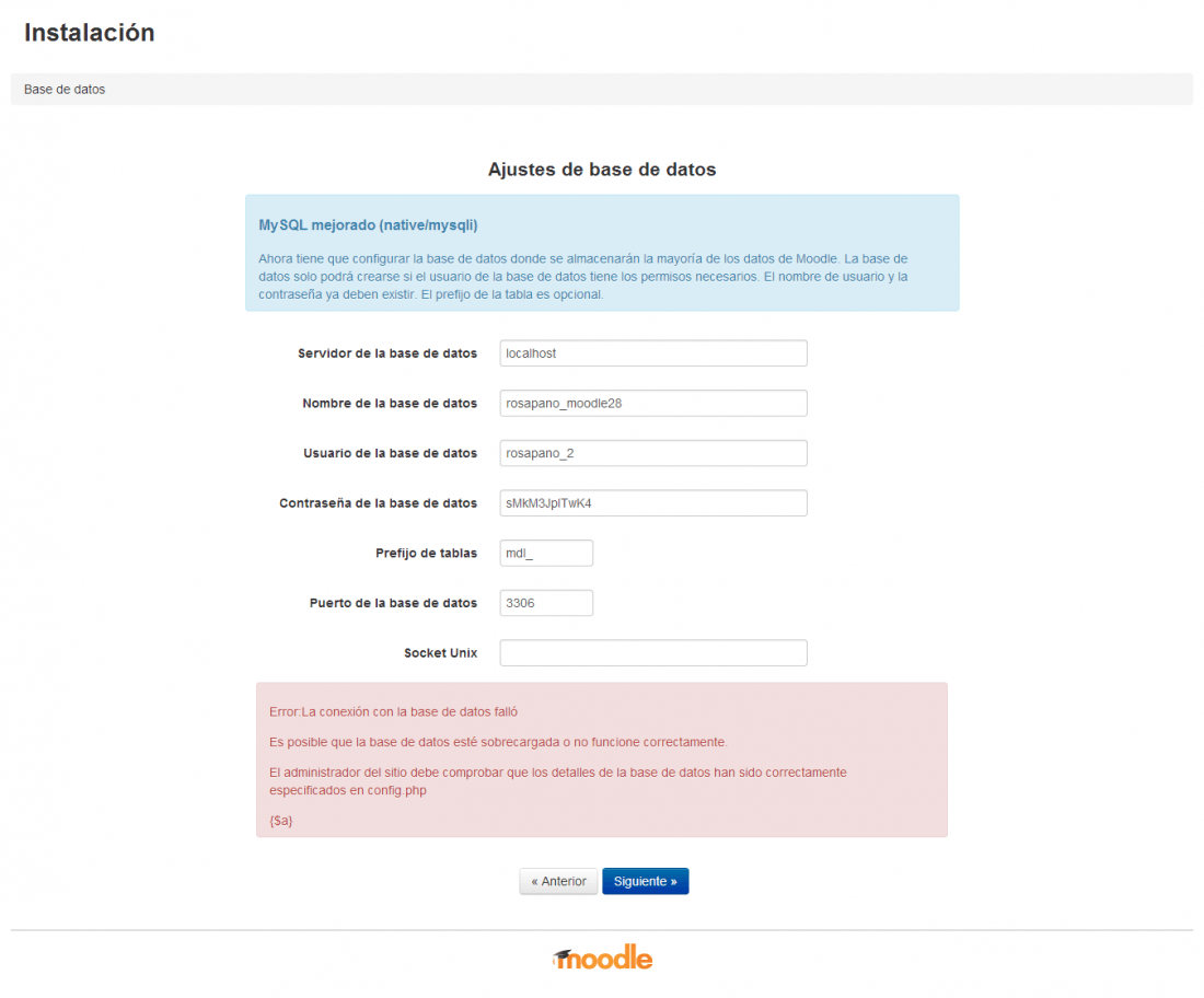

Hola de nuevo:
El proceso seguido va y me falla.... :
1.- Base de Datos creada sin problemas (estupendo el video..)
2.- Descargado el Moodle 28.zip
(sigo el video de Instala Moodle 2.7.2 fácilmente en tu Hosting de Webempresa - de octubre 2014)
3.- Cargado el moodle en la carpeta public_html
4.- Descomprimido el moodle .zip
5.- Cambiado el nombre de moodle al nombre de 'cursos'
6.- Empieza la instalación desde http://rosapanos.com/cursos
7.- Va bien dando los nombres de Base de datos, nombre de usuario y contraseña (guardados y tecleados sin espacios ni caracteres raros)
8.- En la imagen adjunta da el siguiente error ....
¿Cómo lo arreglo?
Un cordial saludo, Rosa
Respondido : 24/04/2015 9:35 pm
HOla
El acceso a la BD es incorrecto, asegurate de que tu usario sea correcto y lo más importante que el usuario este asociado a la BD, revisa:
https://www.webempresa.com/videos-soporte/cpanel/25-crear-mysql/index.htm
PD. Deberías usar un nombre de usuario más descriptivo en lugar de "2"
Respondido : 24/04/2015 9:44 pm

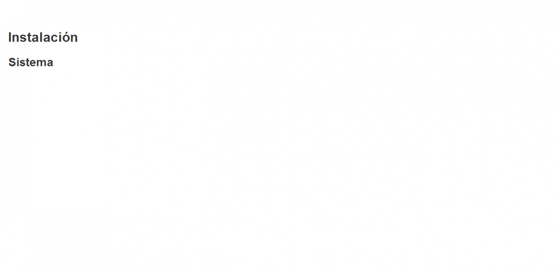

Hola de nuevo:
¡ Pues sí... me comí letras en el nombre de usuario ¡
Sigo con la instalación hasta aqui que me muestra pantalla en blanco por ? ini set deshabilitado en el php.ini ? (lo dice el video) adjunto la imagen
? es suficiente que lo ponga aquí o debo hacer algo más?
Respondido : 24/04/2015 10:10 pm
Tienes que enviar un ticket a soporte a través de tu área de clientes para que te desactiven dicha directiva y puedas continuar con la instalación sin problemas.
Respondido : 25/04/2015 1:33 am
 Rosa
Respuestas: 30
Hola:
Ya he mandado el ticket y...
¡ya tengo Instalado el Moodle 2.8 OK ¡
