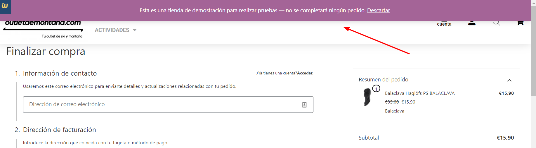

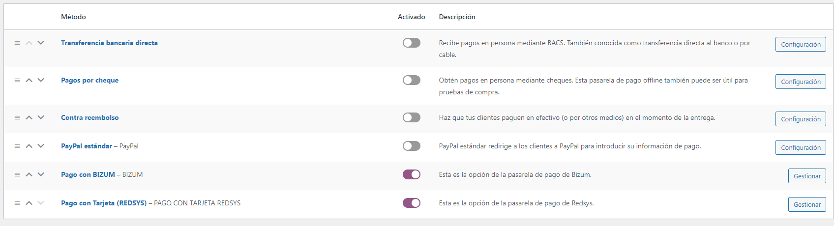

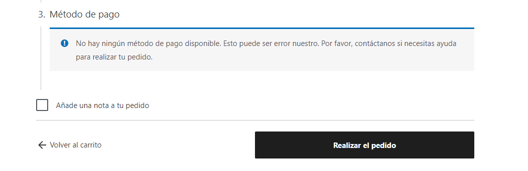

Hola, he introducido y configurado los métodos de pago que he seleccionado para mi ecommerce pero estoy tratando de hacer pruebas con compras ficticias y en la pagina de checkout me aparece esto:

Hola Luis,

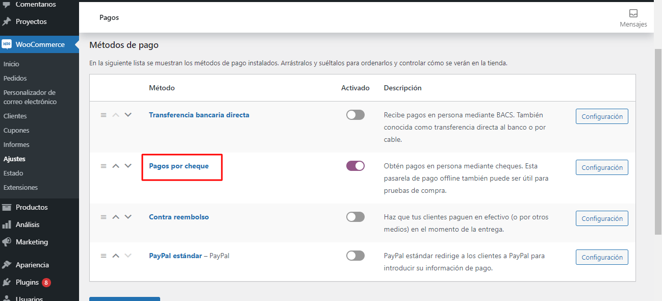

En efecto, debes validar que tienes al menos un método de pago activo, en este caso se suele activar el método de "Pagos por cheque" para hacer pruebas ya que no se tramita un pedido bajo una pasarela de pago en especial, te dejo captura de referencia

Respuestas: 327

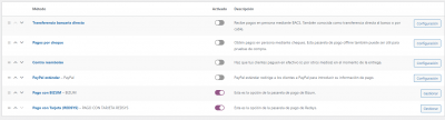

@bruno-vichetti La cuestión es que yo ya tengo activados dos métodos de pago que son la tarjeta de crédito y el Bizum, y aun así me sigue apareciendo el mensaje de que no tengo métodos de pago activos.

He intentado hacer un pedido en tu sitio y se mantiene activo el enunciado de que tu tienda esta en modo de prueba, has intentado desactivarlo y verificando si aparecen los métodos de pago configurados?

@bruno-vichetti si, lo he borrado y sigue igual. Sin embargo, si activo la opción pago por cheque, si que me aparece pero solo ese método de pago, los otros dos que tengo configurados no

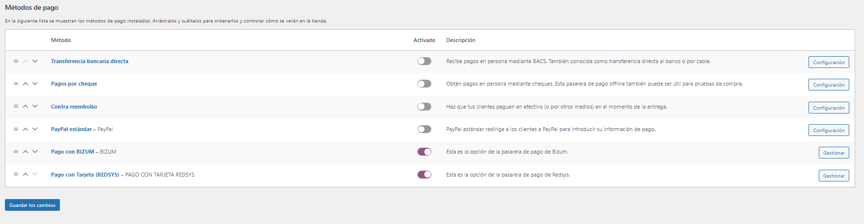

Hola Luis Manuel,
Puedes indicarnos como tienes configurada cada método de pago?, si es posible envíanos unas capturas con su configuración de esta forma podemos verificar con mayor detalle lo que nos comentas y porque estos métodos de pago no se muestran en la paina de finalizar compra
Respondido : 29/07/2021 11:24 am
Respuestas: 327
3
Respondido : 29/07/2021 12:23 pm
Hola Luis Manuel,
No veo nada extraño dentro de la configuración de los métodos de pago, verifica si algún plugin está causando conflicto con los métodos de pago de redsys, para ellos desactiva todos los plugins y deja activo solo woocommerce y los métodos de pago y verifica si al hacerlo estos se muestran en la página de finalizar compra si es así ve activando uno por uno hasta determinar cuál causa el conflicto

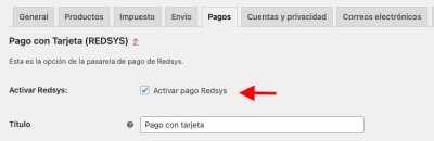

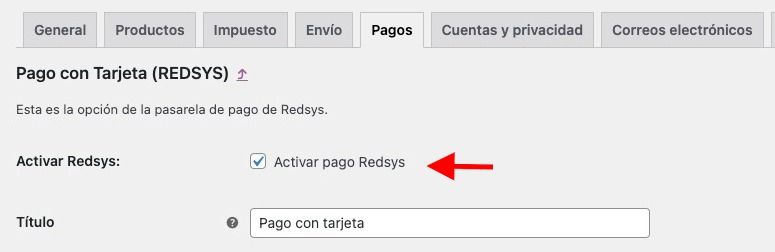

.- Accede a WooCommerce -> Ajustes.
.- Accede a Pagos y pulsa en el boton " Gestionar " del pago de Redsys
.- Comprueba que tengas seleccionada la opción de " Activar el pago con Redsys "
screenshot joomlero cp95.webjoomla.es 2021.08.03 11 47 37
.- Comprueba que todos los datos del terminal estén bien en la configuración del pago de Redsys

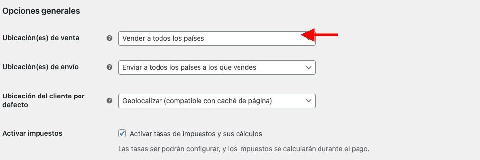

.- En la pestaña General comprueba los ajustes de los países a los que se puede vender
screenshot joomlero cp95.webjoomla.es 2021.08.03 11 52 14 (1)

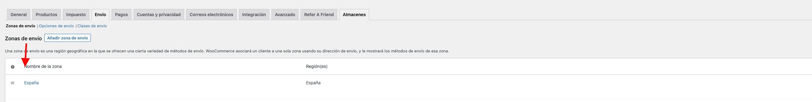

En envio tienes configurado las zonas ?
screenshot joomlero cp95.webjoomla.es 2021.08.03 11 54 57
