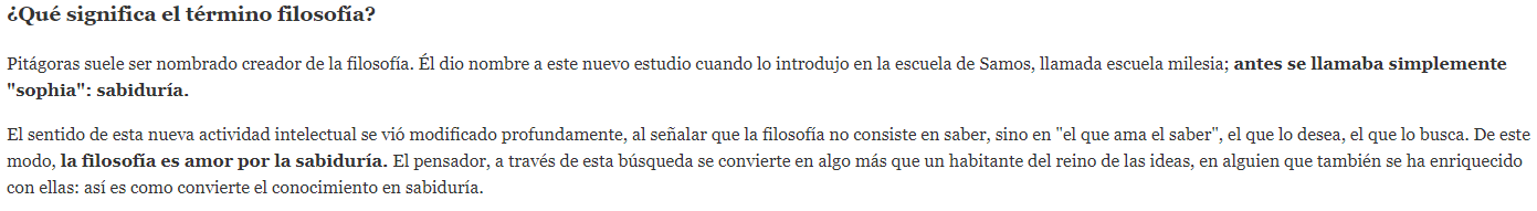

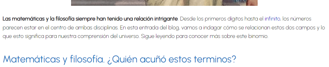

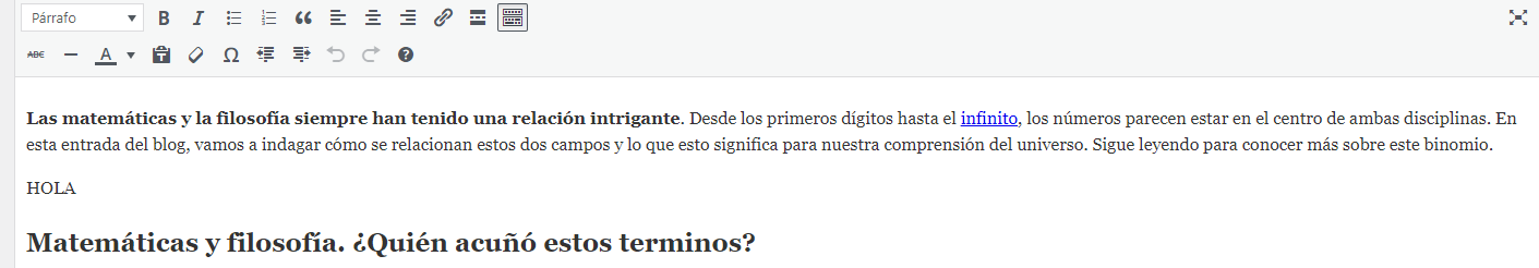

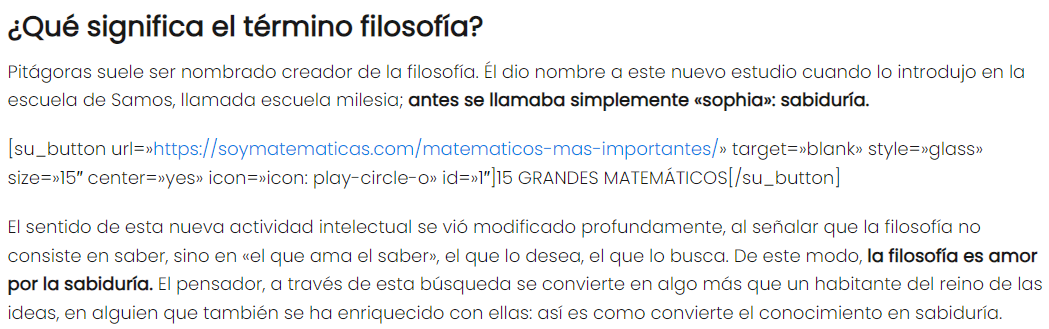

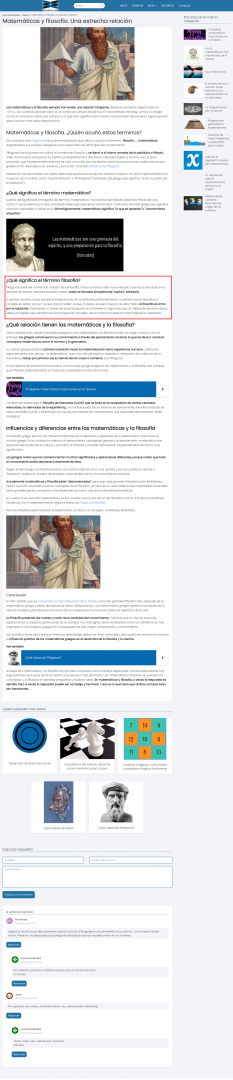

En esta entrada, por ejemplo:  https://soymatematicas.com/matematicas-y-filosofia/
En la imagen de arriba, tal como aparece en el editor.
Abajo, a pesar de quitar el código html, sigue apareciendo ...

Es curioso, porque lo he revisado varias veces. Ahora mismo con otra entrada me ha vuelto a pasar. https://soymatematicas.com/paradojas-matematicas/
Sigue apareciendo el codigo html. No lo entiendo. Debe ser alguna incompatibilidad o algo que toqué al optimizar tablas en el cpanel.

Gracias, pero sigo teniendo problemas. Cualquier modificación que haga en una entrada de wordpress, no se queda reflejada en la web. Tras borrar la caché sigue igual. También lo he mirado desde el móvil y la tablet (no aparecen los cambios ...)
Sigo pensando que al querer optimizar una base de datos en php, empezaron a surgir problemas. Seguí las indicaciones de este enlace https://guias.webempresa.com/preguntas-frecuentes/optimizar-una-base-datos-phpmyadmin/
  https://soymatematicas.com/matematicas-y-filosofia/      (ejemplo) pongo HOLA y no se ve
¿pódeis revisarlo y ayudarme por favor? Es muy tedioso y ya llevo tiempo. Gracias

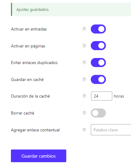

Prueba a activar los enlaces contextuales para páginas y entradas, creo que también puedes activar la caché para poder borrarla cuando hagas alguna modificación-
Ten en cuenta que es un plugin de pago y lo que te comento es solo de cabeza por lo que puede probar antes pero no tengo la opción de poder descargarlo y probarlo para indicar mejor.
Respondido : 26/06/2023 11:38 am
Respuestas: 305
@pepesoler Gracias
He hecho lo que me dices (ver imagen), pero al activar el plugin, vuelve a dar problemas. Yo solo tengo enlaces de una entrada a otra de la misma categoría. Creo que no son enlaces contextuales.

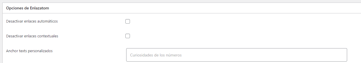

 En cada entrada también salen estas opciones:
¿Tendrán algo que ver? Gracias!

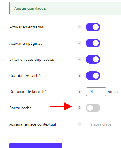

Selecciona la opción de Borrar caché y en la parte superior en el menu horizontal tienes que tener otra opción del plugin donde puedes borra la caché.
screenshot www.webempresa.com 2023.06.26 16 08 34
Respondido : 26/06/2023 2:10 pm
Respuestas: 305
@pepesoler Lo acabo de hacer. No funciona ...
¿alguna otra idea? Gracias
