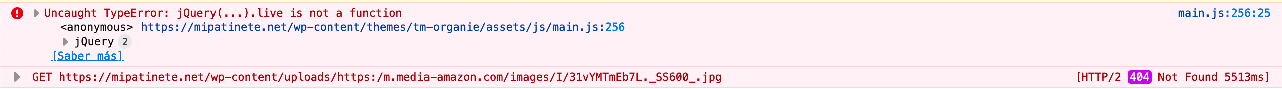

Hola Xavi.
veo que hay problemas de JS en la carga del las imagenes:
screenshot nimbus capture 2020.12.13 17 15 58
Si utilizas algún plugin de cache y optimización, desactivarlo y revisa si cargan las imagenes.

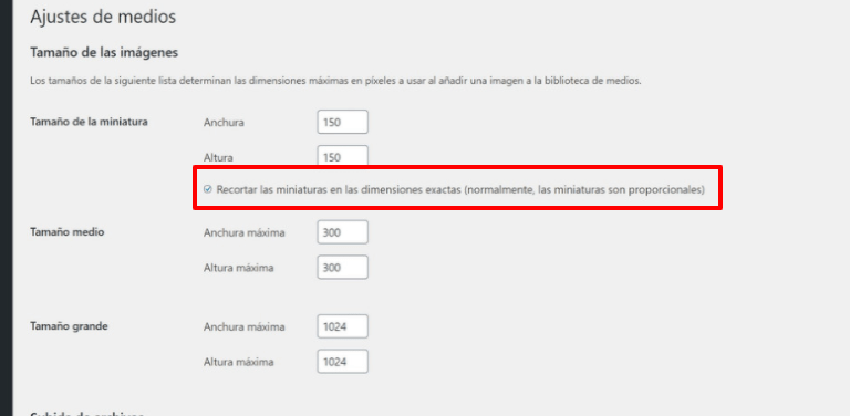

.- Accede ajustes Medios y adjunta una captura de apartado subida de archivos.

Dejo caputra del apartado Medios:

Hola Xavi,
Prueba eliminar estos ajustes desactivando esta opción:
Luego de desactivadas cambias todas las resoluciones a 0, es decir sustituyes todos los números que se encuentran en esta página que nos compartes a 0.
Una vez realizado el cambio vacía la cache de tu wordpress y verifica nuevamente, lo que puedo ver inspeccionando el código es que se esta tomando bien la imagen pero al momento de hacer la redimensión cambia la url y es por esto que no se ven las imágenes.

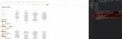

Veo errores javascript, este error específicamente esta relacionado con tu theme.
Tendrías que probar cambiar temporalmente de theme y verificar
Desactiva también plugins de optmización como lazy load, sino lo tienes es posible que lo incluya igual tu theme

Veo que las urls de las imágenes son incorrectas, por ejemplo:
Captura de Pantalla 2020 12 14 a la(s) 16.46.04
Como verás busca en la carpeta uploads y luego usa la url absoluta de amazon, revisa la configuración de tu plugin ya que esto es incorrecto.
Compara las configuraciones con tu sitio en donde si funciona.
Si tienes dudas envíanos una imagen de la configuración relacionado con las imágenes que usas en tu plugin.
