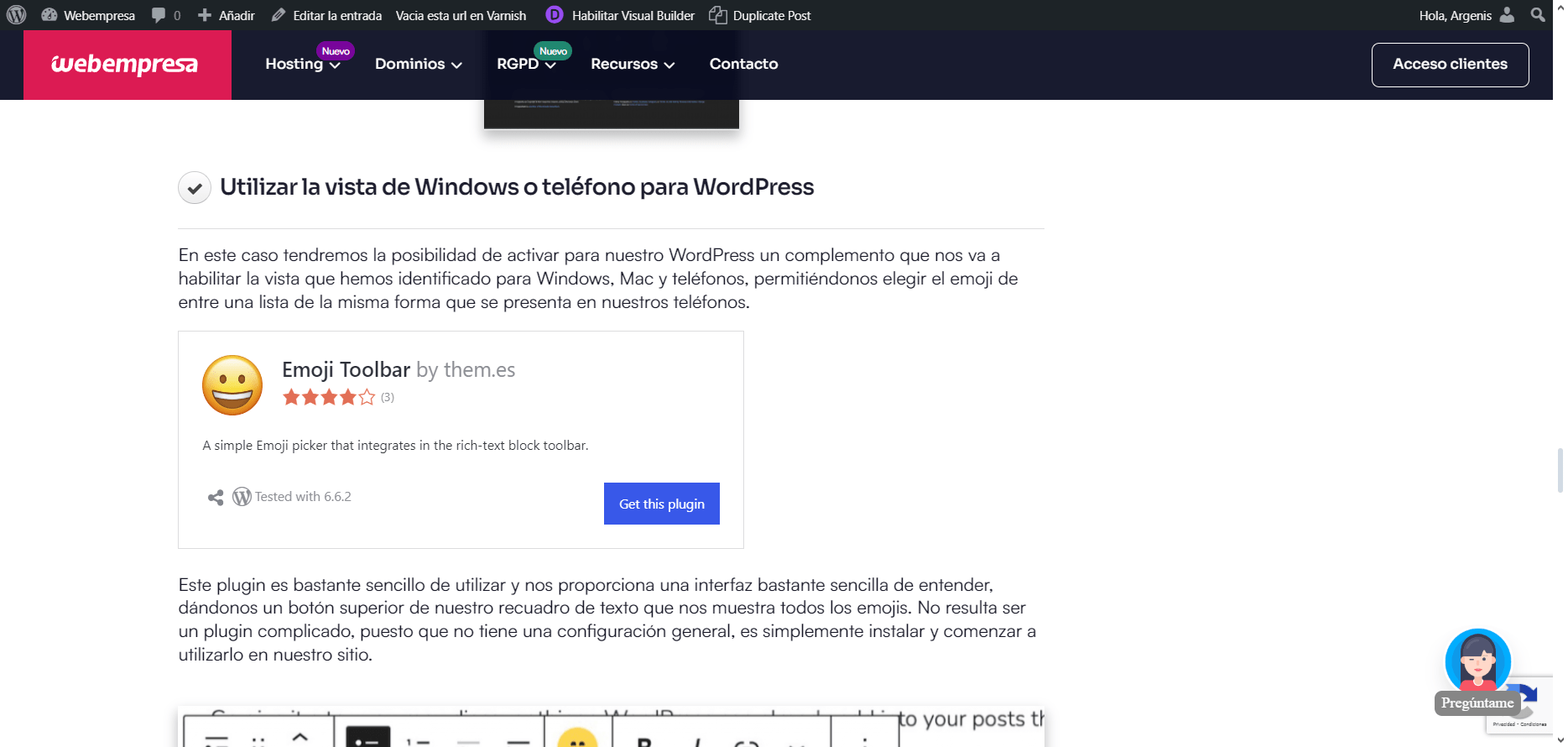

Puedes hacer la prueba desactivando el plugin que nos comentas y ver si soluciona el problema, como estas agregando este emoji? Hay un plugin que te ayudaría a insertarlos:
https://www.webempresa.com/blog/metodos-para-agregar-emojis-en-wordpress.html

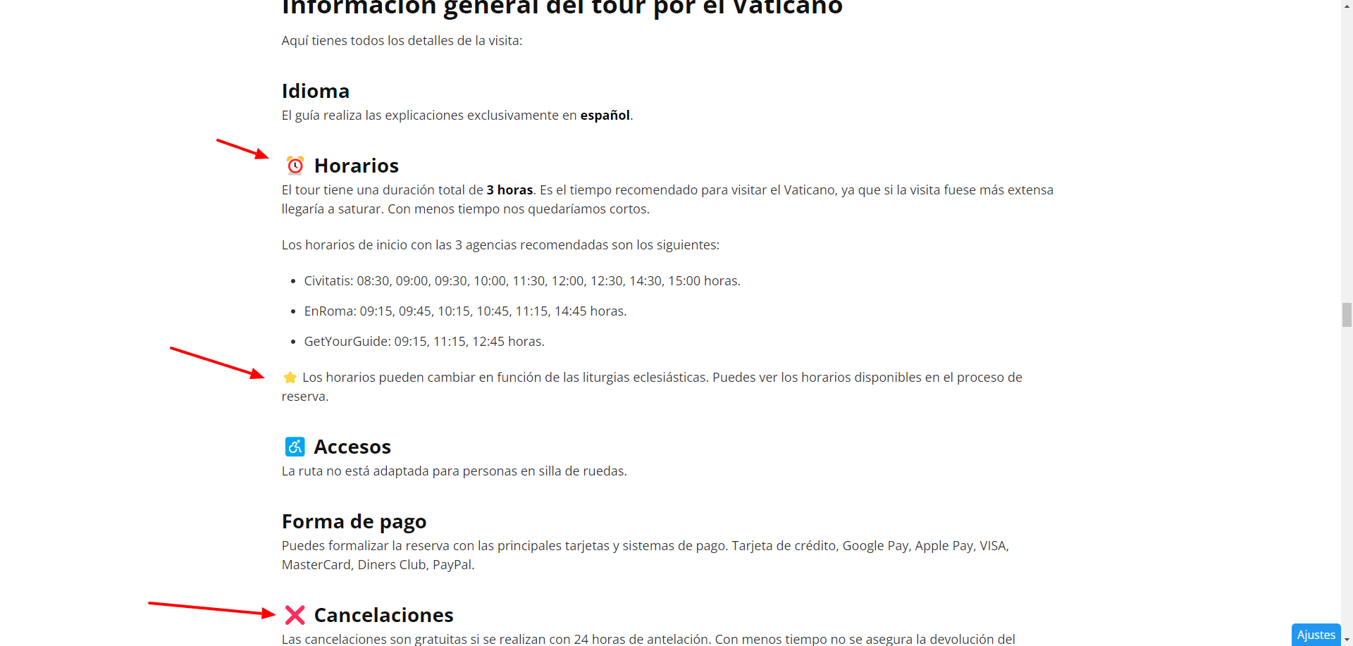

Me ocurre en todas las url de la web. Por ejemplo, en esta https://visitaguiadavaticano.com/reservas-vaticano/tour-privado-vaticano/ en el primer h2 "Guía privado por el Vaticano en español" he colocado un emoji, pero al guardar cambios el emoji desaparece del editor de WordPress y de la versión publicada.
Cómo puedes ver, más abajo hay algunos emojis, pero no tengo ni idea de por qué esos se han mantenido mientras que los demás han desaparecido y no puedo incluir más.

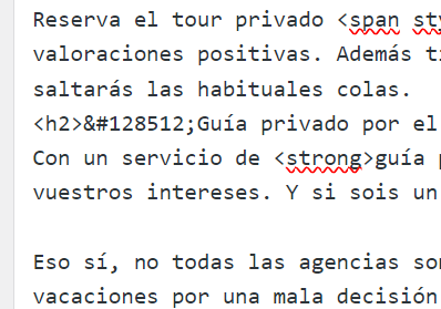

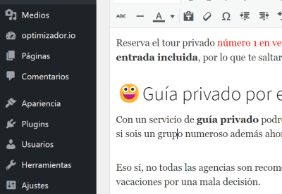

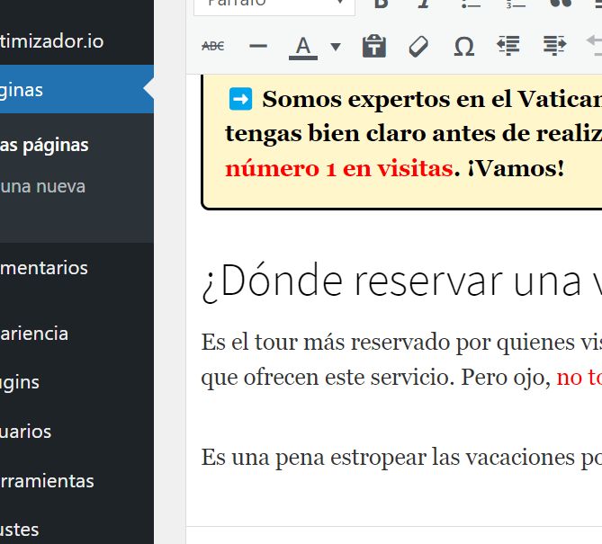

@argenis He agregado el emoji en html y como puedes ver, en principio se ve.
Captura de pantalla 2024 09 11 103648
Captura de pantalla 2024 09 11 103712
Sin embargo, al guardar cambios desaparece.
Captura de pantalla 2024 09 11 103729

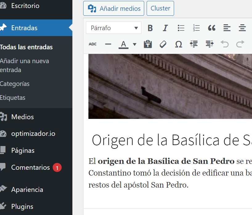

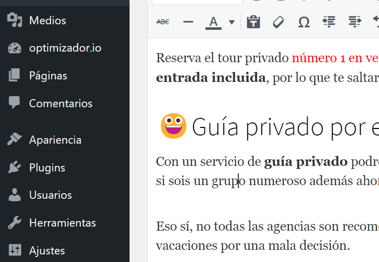

He limpiado la cache, después he desactivado el plugin WP Fastest Cache. He insertado el emoji.
Captura de pantalla 2024 09 12 093630

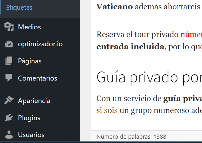

Cuando he guardado los cambios el emoji ha desaparecido.
Captura de pantalla 2024 09 12 093649
Lo he probado 3 veces y siembre pasa lo mismo. ¿Qué puede estar pasando?

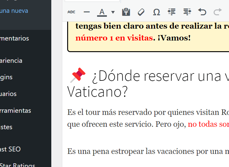

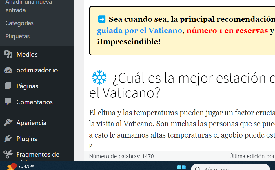

He probado a insertar por ejemplo en esta url https://visitaguiadavaticano.com/visitar-vaticano/mejor-epoca-visitar-vaticano/
Captura de pantalla 2024 09 16 091530
Cuando he guardado cambios sólo ha quedado 1 de los 4.
Captura de pantalla 2024 09 16 091610

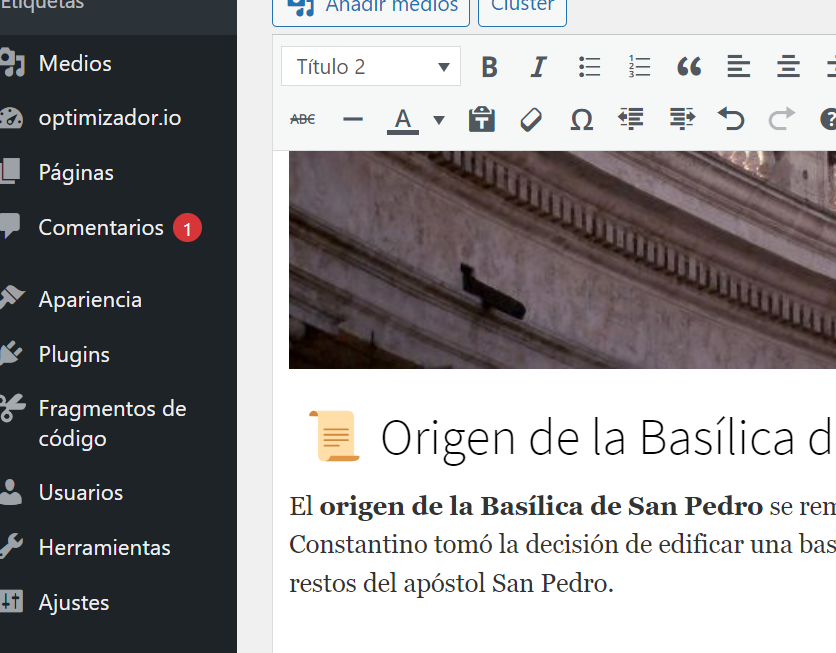

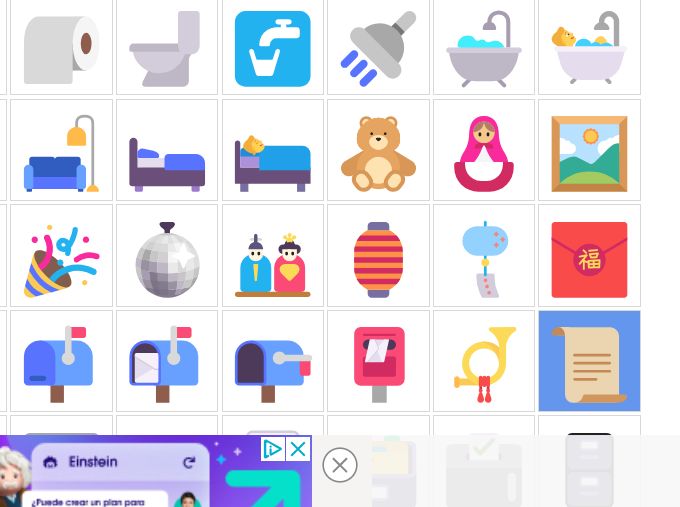

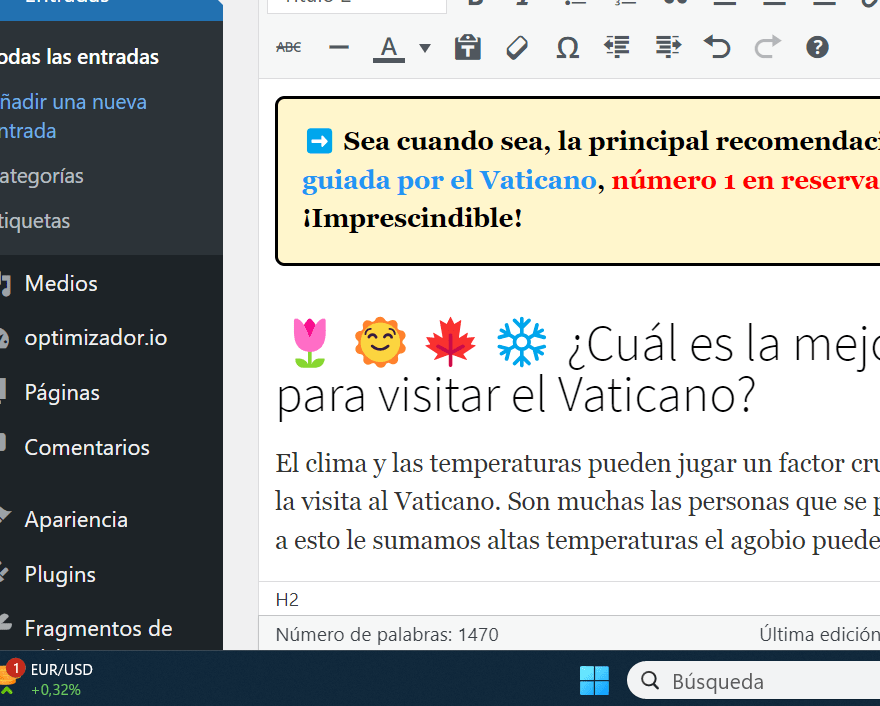

ok. He copiado el emoji de la web https://getemoji.com/.
Captura de pantalla 2024 09 17 082307
Lo he pegado en la url:
Captura de pantalla 2024 09 17 082319
He guardado cambios y ha vuelto a desaparecer:
Captura de pantalla 2024 09 17 082337
Lo he probado con muchos emojis y siempre lo mismo.

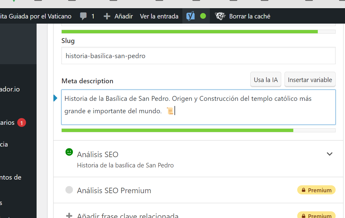

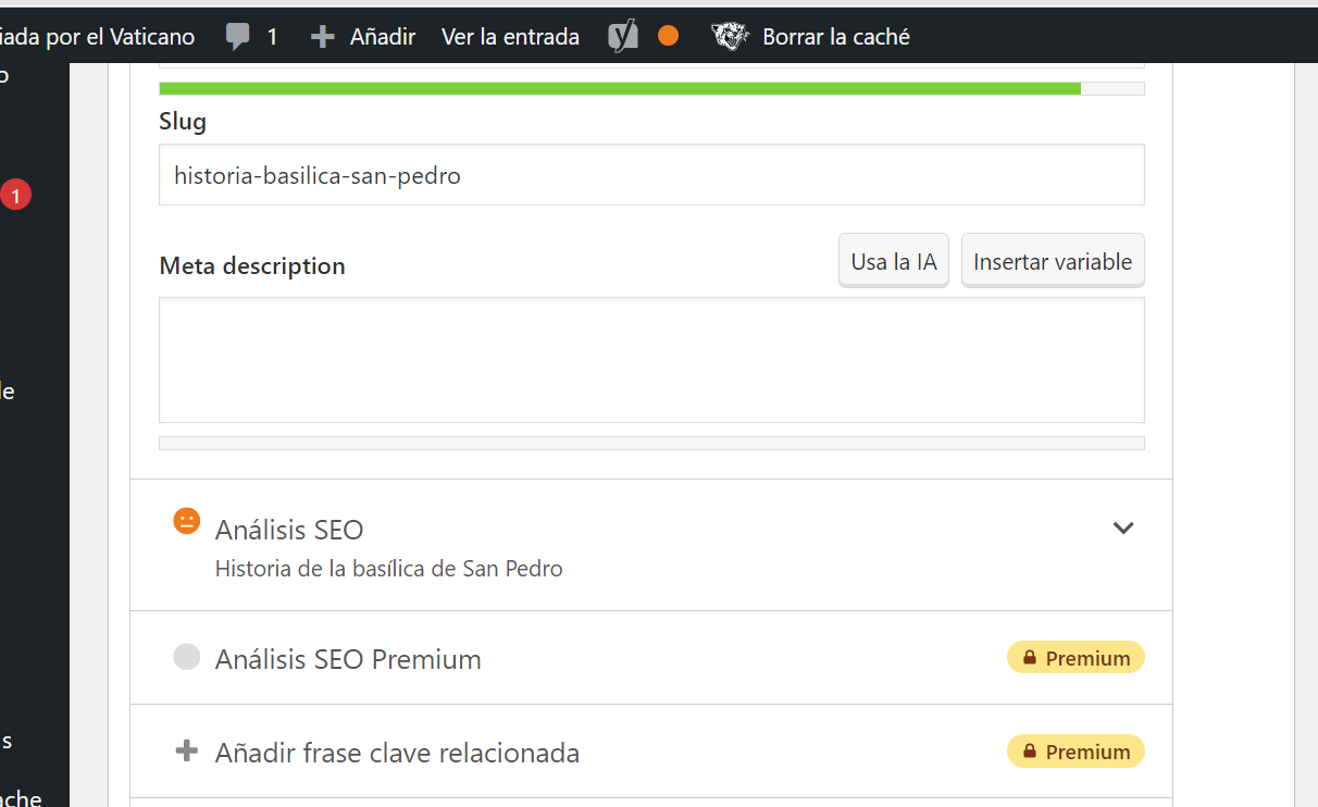

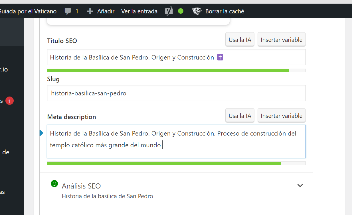

También ocurre que cuando pongo un emoji en la meta descripción y guardo los cambios desaparece el emoji y el texto de la meta descripción.
Captura de pantalla 2024 09 17 082825
Captura de pantalla 2024 09 17 082858
Cuando escribo la meta descripción sin emoji y guardo cambios no hay problema.
Captura de pantalla 2024 09 17 083008
