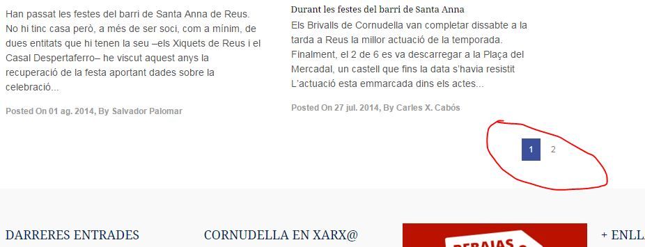

Buenas tardes. Desde hace algunas semanas me he dado cuenta que no funciona la paginación de las diferentes categorias. Es decir, cuando al final de los posts quiero pasar a la página 2 para ver noticias mas antiguas, me vuelve a aparecer la misma página, siempre la primera. Y esto en todas las secciones, por la cual cosa no se puede consultar más que la primera página. Esto es muy raro y un gran inconveniente, obviamente.

Siempre me habia funcionado la paginación, en toda la página, lo sé bien por que lo utilizaba frecuentemente para hacer consultas. En el ejemplo que pones aparecen las mismas entradas que en y así en totas las demás secciones o "categorias". No sé exactamente desde cuando no funciona, sencillamente un dia me dí cuenta que sólo aparecia la primera página de cada categoria, y en las siguientes sólo se repetian las misma entradas de la primera página, aunque las entradas obviamente existen ya que están en el escritorio de wordpress.

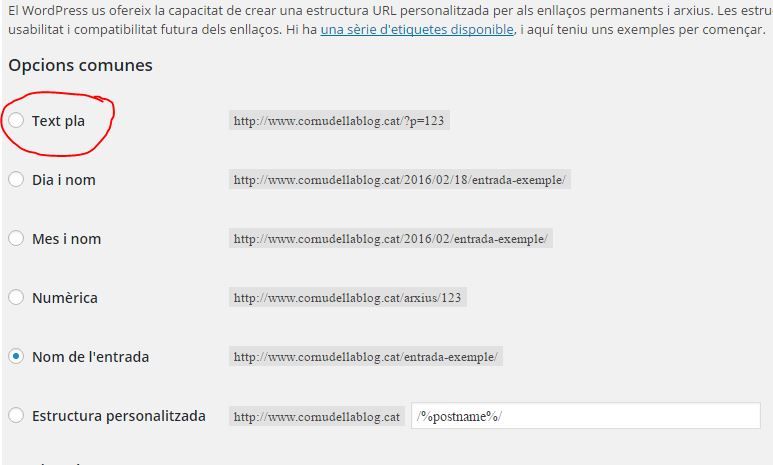

Prueba a desactivar y a activar las urls amigables en tu web, es posible que resuelva el problema y, además, mejorará el posicionamiento de tu web en los buscadores.
Para hacer esto vete a AJustes->Enlaces permanentes, en el apartado Ajustes comunes elige la opción Nombre entrada y guarda los cambios y regenere las urls permanentes desde Ajuste -> Enlaces permanentes pulsando en guardar cambios (no es necesario realizar ningún cambio adicional aquí)

Ya lo he hecho. En enlaces permanentes ya tenia seleccionada la opción Nombre entrada. He probado con otras opciones, y al final he vuelto a seleccionar Nombre de Entrada, pero todo sigue igual.

Deja las urls como predeterminadas , la primera opción en Ajustes > Enlaces permanentes
Tendráis que probar adicionalmente desactivar los plugins que recientemente has instaldo ya que es posible que alguno de ellos te este causando el problema

Te refieres a que deje marcada la primera opción?
Me pasa esto:

Si , la primera opción, desactiva el plugin de SEO by Yoast temporalmente

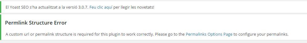

Bien, ya lo he hecho. He seleccionado la primera opción y he desactivado el Yosat SEO. De momento todo sigue igual, no se ha solucionado el problema y además ahora no funciona el WP Super Caché por que dice que
«Permlink Structure Error: A custom url or permalink structure is required for this plugin to work correctly. Please go to the Permalinks Options Page to configure your permalinks».

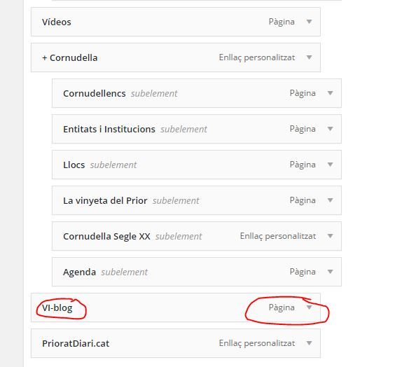

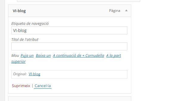

El elemento de menú VI Blog, de que tipo es?, es un elemento de menú de categoría o es un short-code puesto en una página?, envia alguna captura de pantalla.
Respondido : 20/02/2016 1:10 am
Carles
Respuestas: 317
Es un enlace a una página del mismo wordpress, es un enlace que siempre ha estado. Ya te digo, hace tiempo que no estreno plugins, ha sido totdo lo contrario, he sacado algunos en los ultimos meses.
