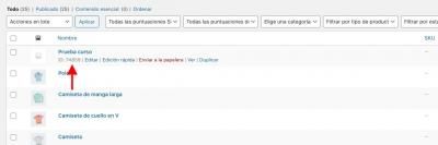

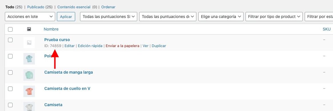

.- Al importar un producto a WooCommerce este le asigna un ID de producto:
screenshot joomlero cp95.webjoomla.es 2020.09.28 10 28 56
Este IDE es que utiliza WooCommerce para relacionar los productos que importas.
.- Al volver a cargar el mismo producto tienes que modificar el IDE del producto en el archivo que te pasa el distribuidor por el IDE del producto en Woocommerce.

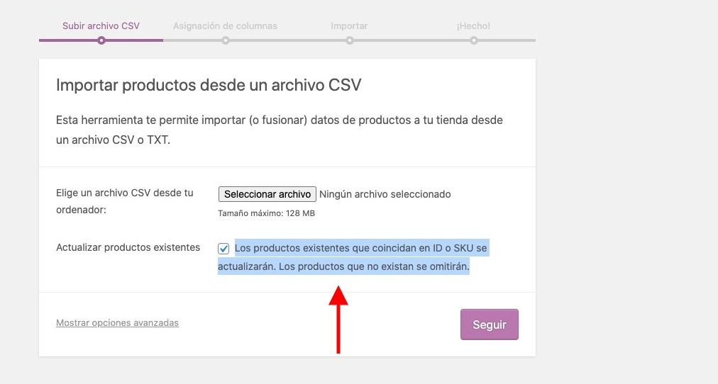

.- A la hora de importar el producto hay que seleccionar la opción " Los productos existentes que coincidan en ID o SKU se actualizarán. Los productos que no existan se omitirán. "

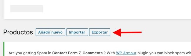

.- Acceder a productos y selecciona Exportar:

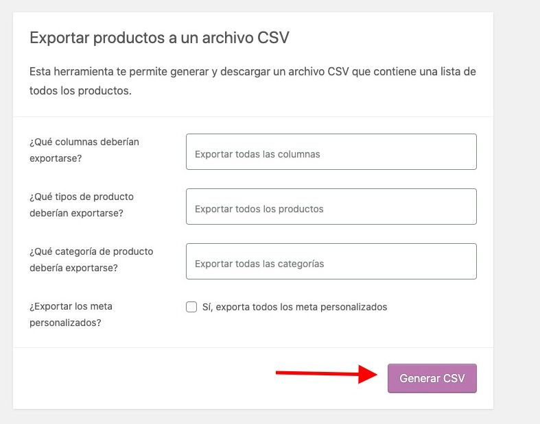

.- Pulsa en exportar CSV y se descargara un archivo con todas las columnas.
screenshot joomlero cp95.webjoomla.es 2020.09.28 10 37 39
Una vez editado el archivo seria copiar los datos de los archivos del proveedor en las columnas correspondientes del archivo que descargaste de WooCommerce.
