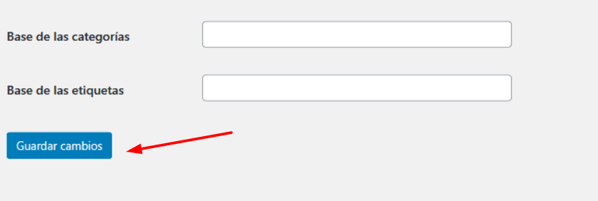

Hola Susana,
Veo que al ingresar en tu sitio la pagina de home me indica que no se encontraron resultado, para solucionarlo prueba ingresar a Ajustes -> Enlaces permanentes si cambiar nada pulsa en la opción de guardar cambios, luego de ello comprueba si tu pagina de inicio se visualiza
Screenshot
Con respecto la opción de personalizar, puedes indicarnos cual es la sección que no te carga? si es la sección de Ajustes -> Personalizar o es el constructor en tu pagina de home?

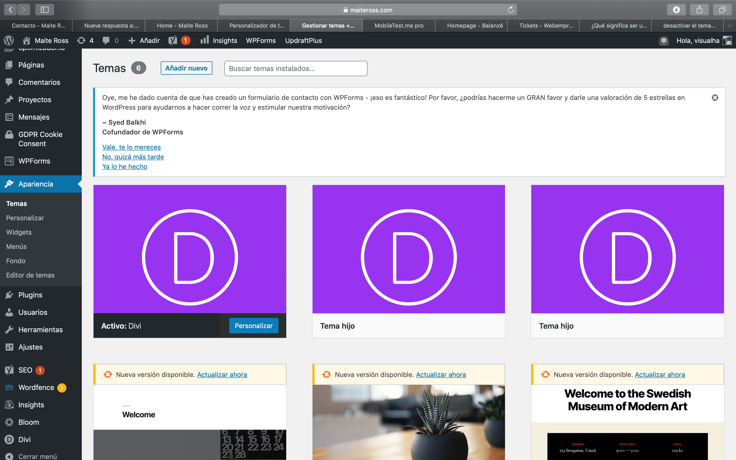

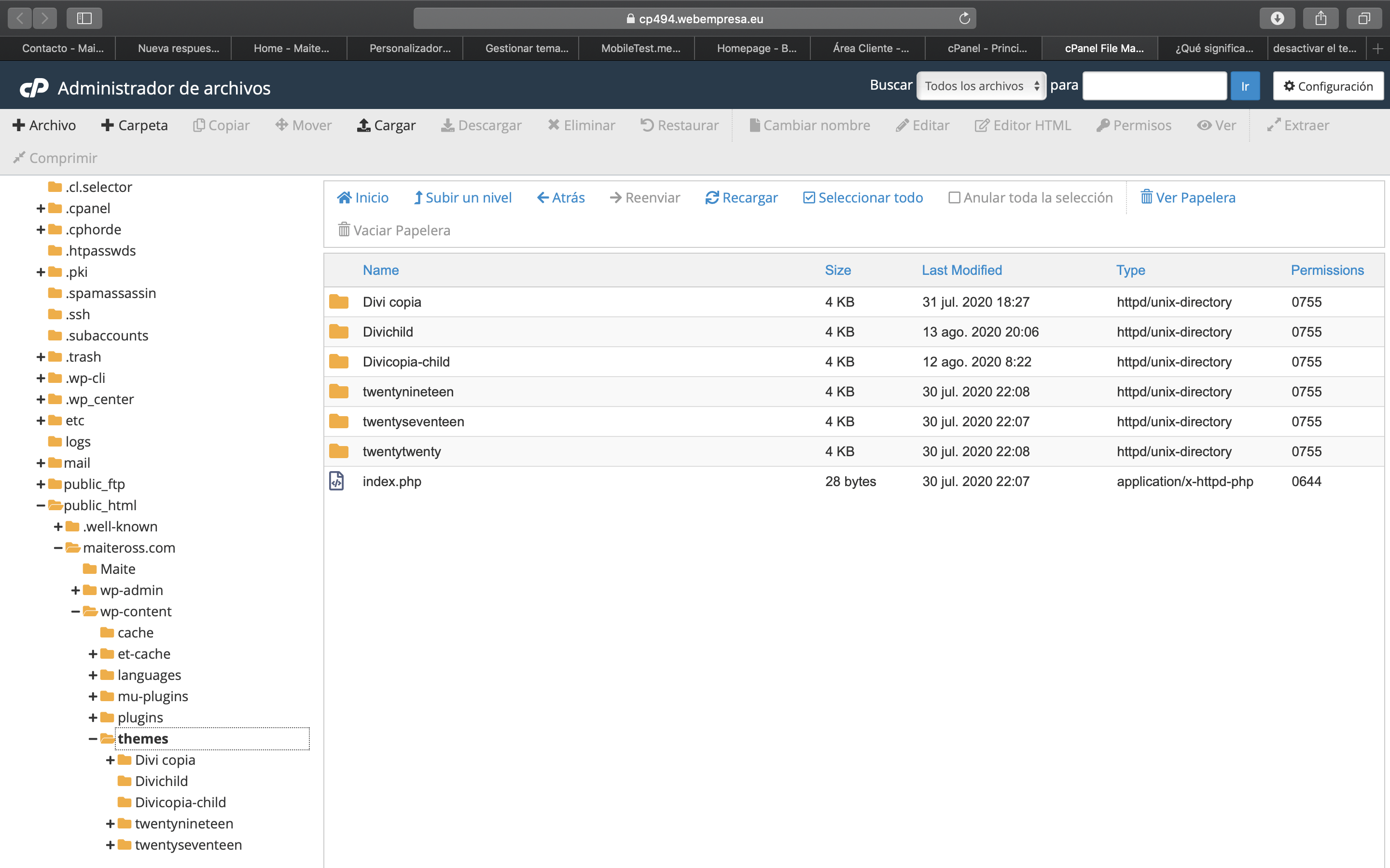

Hola Susana,
Este error puede estar relacionado directamente con el tema, puedes enviarnos una captura del ares de Apariencia -> Temas? de esta forma podremos verificar como esta añadido el tema en el sitio.
Si es posible también envíanos una captura del directorio de tu cPanel -> Administrador de Archivos -> public_html -> ingresas a la carpeta donde tienes los archivos de tu tema y nos envías la imagen del directorio wp-contento/themes

Respuestas: 10
hola, uff me hablas en chino jajaj pero creo que es esto lo que me pides
Captura de pantalla 2020 09 07 a las 18.41.44
Captura de pantalla 2020 09 07 a las 18.36.37
no me preguntes como lo he hecho jajaj solamente dime que te lo he mandado bien
Respondido : 07/09/2020 4:44 pm
Podrías ser un problema con los nombres de carpetas que tienes.
Prueba renombrando "Divi copia", por sólo Divi, luego prueba activar este tema padre, si te funciona correctamente, crea un nuevo tema hijo y actíva este tema hijo.

@jmarreros
hola, ya he renombrado el divi copia y he visto que aparece una carpeta "divichild" y otra que pone "divicopia-child", ¿tengo que cambiar o eliminar alguna de estas?
Respondido : 07/09/2020 5:29 pm
Asumo que esas carpetas las has creado tu, aún nos las elimines, puede ser que hayas agregado código que necesitarás posteriormente.
Has probado activar el tema padre Divi ? te funciona con el tema Divi activo el personalizador?
Prueba creando un neuvo tema hijo, puedes usar un plugin para esto, en caso tengas código personalizado agrega nuevamente el código a esta tema hijo.
