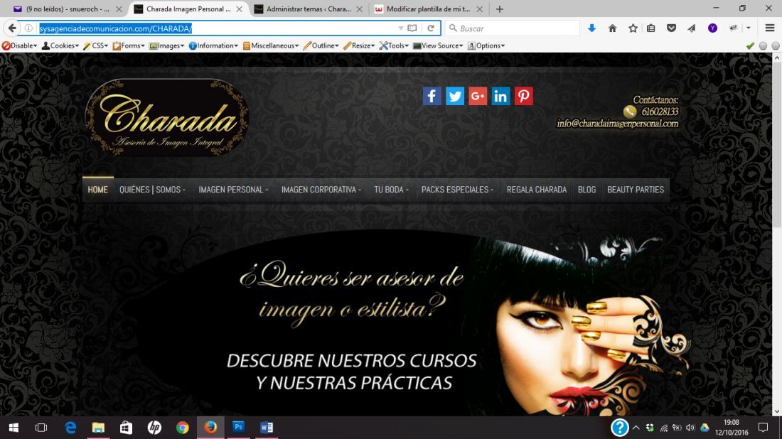

Lo que estoy haciendo es copiar el diseño de una web que tengo en joomla, porque la he migrado a Wordpress. Pero me gusta el diseño que tenía la de joomla y sólo se han migrado los contenidos. Ya he conseguido más o menos lo que quiero, excepto con el menú, ya que lo que tengo es lo os envío en la captura y lo que quiero es lo que aparece en www.charadaimagenpersonal.es
Cada elemento del menú tiene dos palabras y quiero que una aparezca arriba y otra abajo, como lo puedes ver en www.charadaimagenpersonal.es.

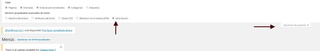

WordPress permite añadir descripciones de elementos de menú haciendo clic en "Opciones de plantilla" y seleccionando "Descripción", en la configuración del menú ' Apariencia -> Menú '
El inconveniente de esto es que tu plantilla tiene que ser compatible con esa opción.

Nada, no funciona. Ya tengo creada las descripciones de todos los items de menú y no funciona poniendo eso. Por si te ayuda, en mi archivo function.php, sólo aparece ésto:
