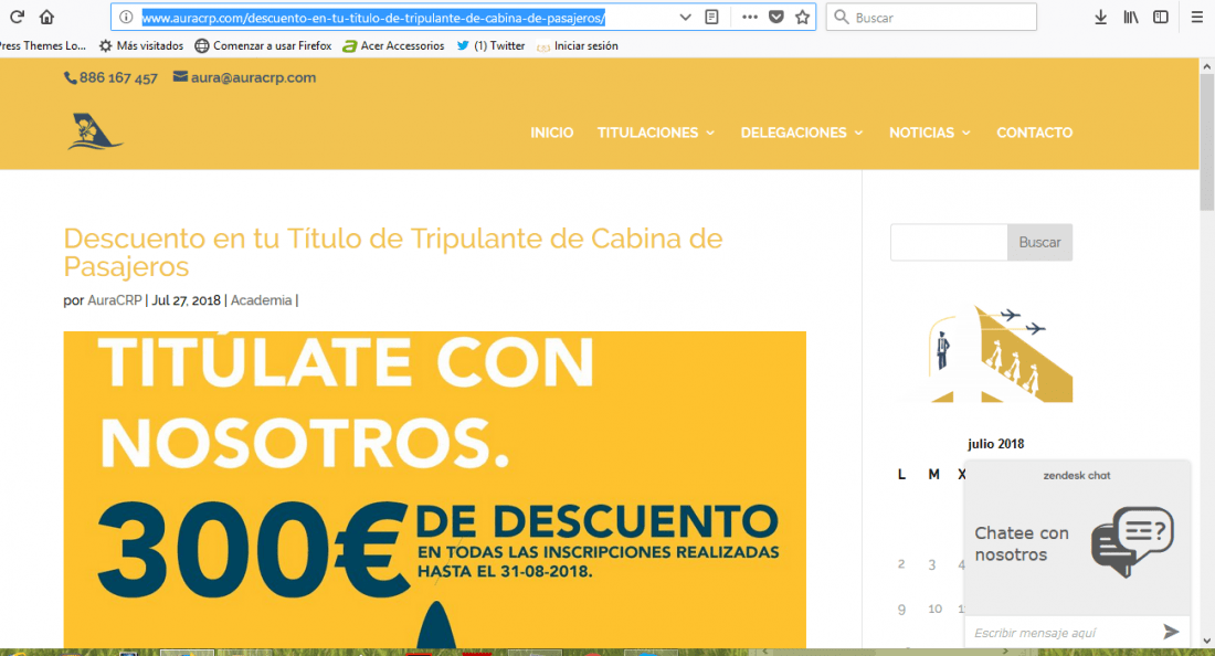

Nosotros podemos entrar sin problemas a las URls del Blog y las visualizamos bien. Te mando un pantallazo.
La web se ha trasladado de otra URL por el sistema de traslado de webempresa y todo parece ir bien, pero a lo mejor hay algún problema con los enlaces internos ¿NO se si debo consultarlo con soporte??

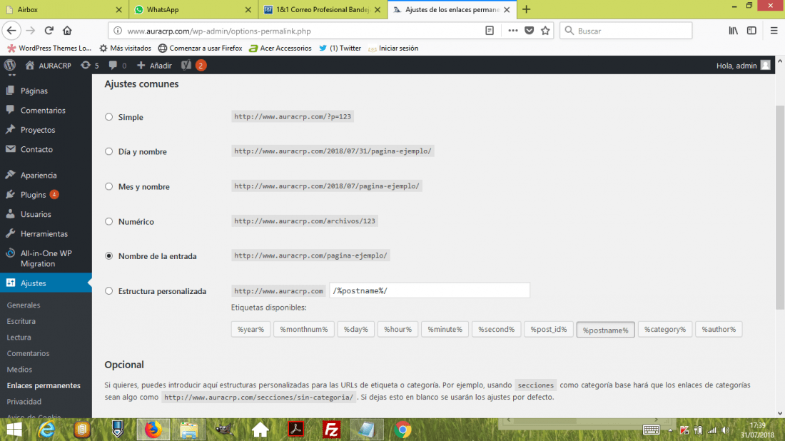

Hola Benigno,
Antes de que avancemos más en la consulta ¿puedes facilitar una captura de Ajustes, Enlaces permanentes, para revisarlo?
Respondido : 30/07/2018 1:17 am
Respuestas: 470
Prominent Member
Buenas tardes, te adjunto una captura de lo que nos solicitas, Gracias!
Respondido : 31/07/2018 5:42 pm
Tienes algún sistema de cache u optimización habilitado, por ejemplo magic cache a nivel de servidor?, tendrías que probar deshabilitando esto.
Te lo comento porque a veces me carga esta imagen y a veces no:
Respondido : 31/07/2018 7:09 pm
