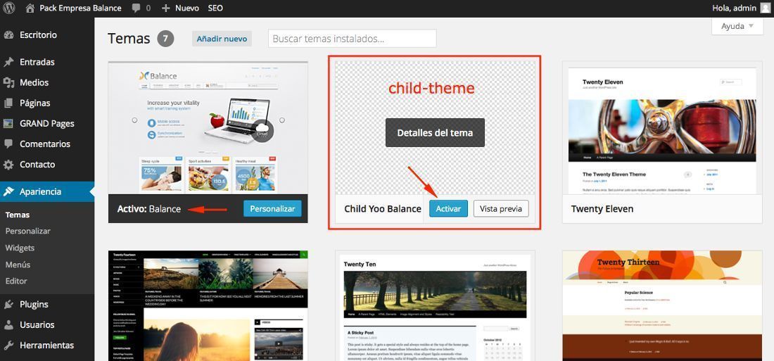

Saludos Eugenio,
No es recomendable modificar los archivos de estilo CSS originales del tema, precisamente para evitar este tipo de conflictos.
Lo correcto es utilizar los Child Themes, en el siguiente artículo se explica cómo:
https://www.webempresa.com/blog/crear-temas-hijo-child-themes-en-wordpress.html
De esta manera tendrás un archivo CSS independiente del original que evitará la sobreescritura de estilos. Si se resulta complicado realizar lo que se explica en el artículo que te proporcioné puedes probar con algún plugin como Child Theme Configurator, el cual puedes descargar desde el siguiente enlace:

Suponiendo que implementarás el Child Theme siguiendo el procedimiento que se explica en el artículo que te comarpartí deberás copiar todo el contenido del archivo que has modificado nombredelestilo.css al css hijo (style.css), en lugar de utilizar @import url("../yoo_balance_wp/style.css");
Es decir, el siguiente código:
   Theme Name: Child Yoo Balance
   Theme URI:  http://www.yootheme.com/themes/
   Version: 1
   Description: Child Theme. Parent Theme YOO Balance WordPress
   Author: Webempresa
   Author URI:  https://www.webempresa.com
   Template: yoo_balance_wp
Debes reemplezarlo por el siguiente:
   Version: 1
   Author: Webempresa
todos_tus_estilos_css_del_actual_archivo_css_base{}
Es decir, todo el contenido del archivo nombredelestilo.css debes pegarlo debajo de la línea */
Si utilizas un plugin para crear el child theme notarás que creará un archivo css, deberás realizar el mismo proceso, copiar el codigo css unicamente de nombredelestilo.css al nuevo archivo css generado.

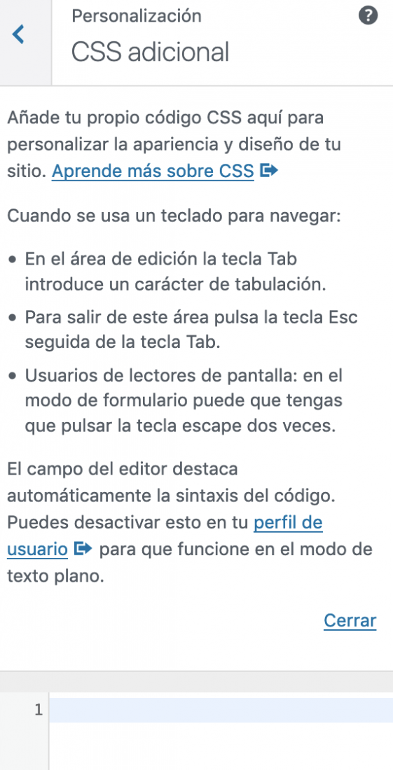

skin-custom.css no corresponde a un archivo css personalizado. De hecho en la personalización del tema, en la opcion CSS (que efectivamente suele ser un css que afecta a la plantilla y que se puede personalizar), aparece vacio.

Ok, ya veo que ese archivo puede que se genera de acuerdo a la configuación de colores, etc de tu theme y no te servirá para código personalizado adicional
En cualquier caso, estas agregando mucho código CSS adicional, ya que para no complicarte creando un tema hijo podrías evaluar agregar tu código CSS adicional directamente en : Apariencia > Personalizar CSS del theme y usar directamente el theme padre, de esta manera no perderás los cambios
