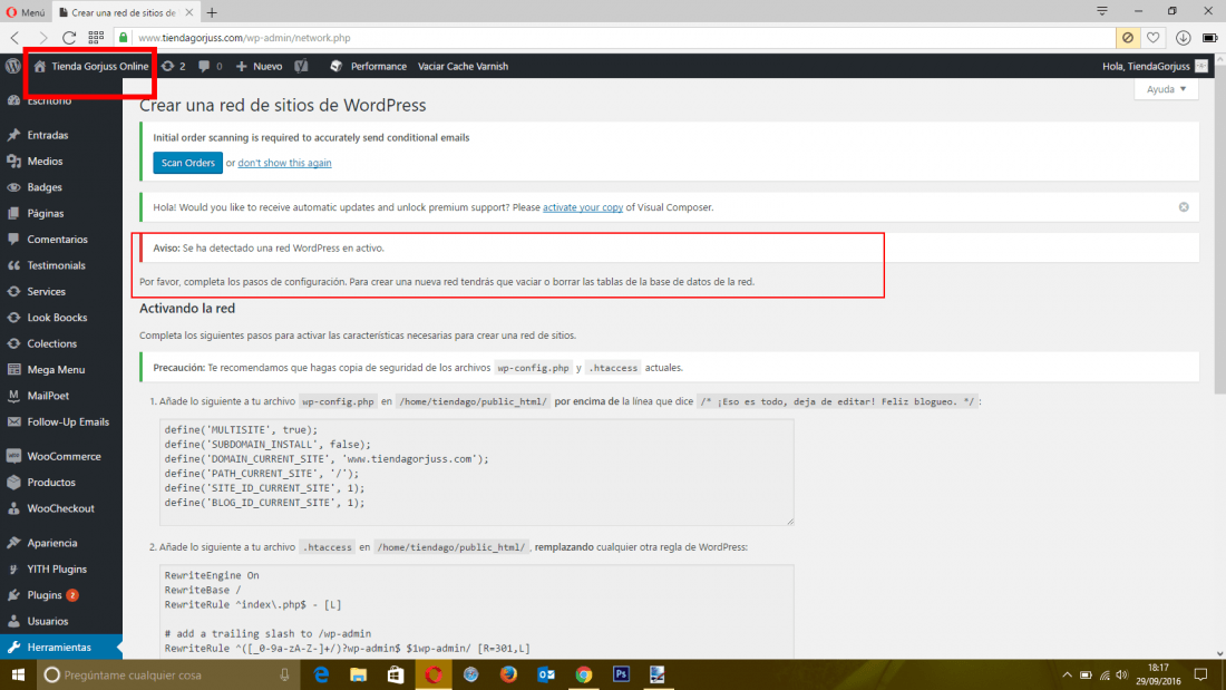

No veo que salga nada de nueva red de multisitio, he mirado en herramientas>configuración de red> y veo los siguientes avisos:
Aviso: Se ha detectado una red WordPress en activo.
Por favor, completa los pasos de configuración. Para crear una nueva red tendrás que vaciar o borrar las tablas de la base de datos de la red.
Si no recuerdo mal ahora ya tendría que salir el mutisitio ¿verdad?
Adjunto foto.
Respondido : 29/09/2016 6:19 pm
Puedes verificar si tienes los códigos en tu archivo wp-config.php y tu .htaccess? ya que segun el mensaje deberías agregarlos.
Respondido : 29/09/2016 9:09 pm
