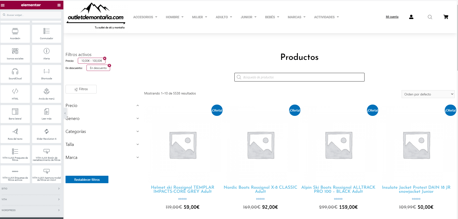

Hola, estoy montado con YITH los filtros de la tienda pero me encuentro con que cuando incluyo en Elementor todas las opciones del plugin estas aparecen
2021 09 06 11 17 46 Elementor   Tienda Woocommerce
Pero cuando voy a la web, no

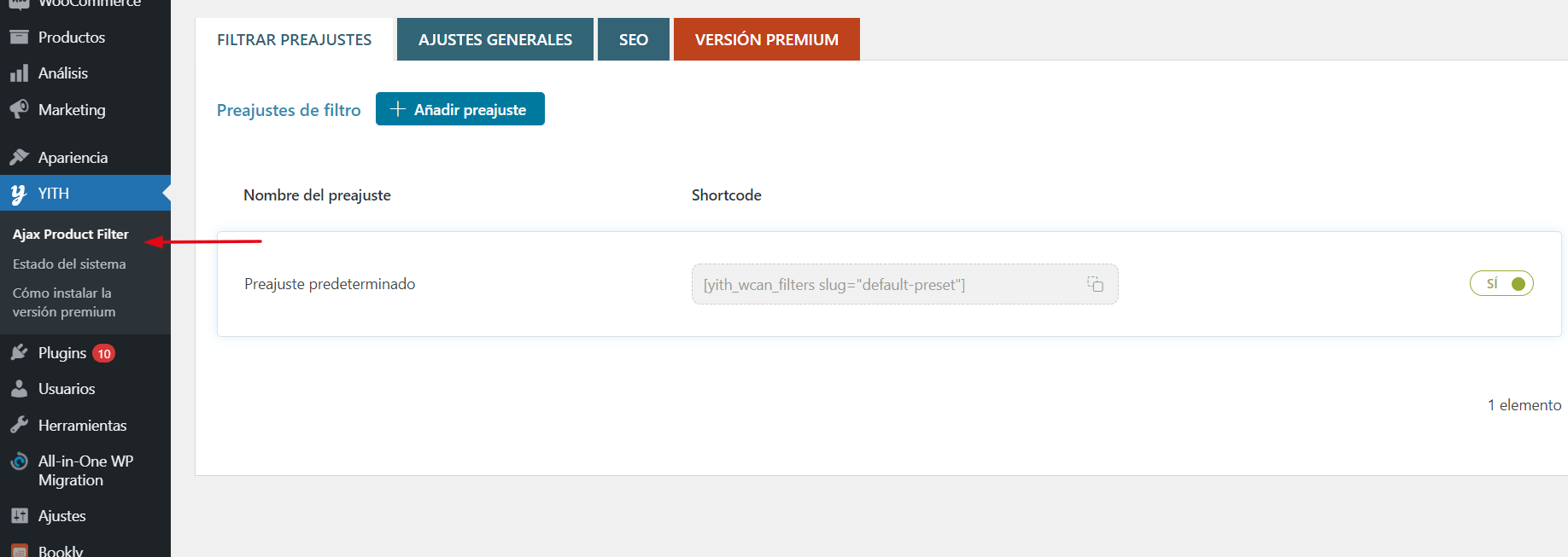

Hola Luis Manuel,
Disculpa puedes detallarnos mejor que es lo que deseas añadir con Elementor y YITH WooCommerce Ajax Filter?, de manera general actualmente si usas este plugin solo debes añadir los filtros que deseas tener en tu tienda solo debes configurarlo desde la sección de yith -> Ajax product filter
Screenshot   2021 09 06T075225.171
Luego solo debes añadir el widget en la barra lateral de tu tienda para que estos se muestren
Screenshot   2021 09 06T075438.402
Ten en cuenta que para que el filtro que añadas se muestre debe estar configurado en un producto, por ejemplo para que las tallas se desplieguen en los filtros tus productos deben tener configuradas los atributos de las tallas

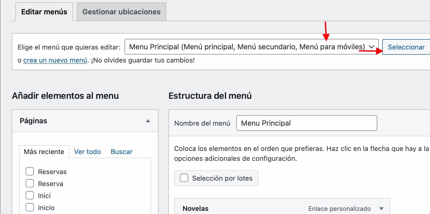

No recuerdo como se accede a este menú
La imagen que adjuntas esta en blanco, no vemso nada, de todas formas los menus estan en Apariencia -> Menus, si tienes mas de un menu puedes elegir el menu que quieres modificar:
screenshot nimbus capture 2021.09.07 12 52 32

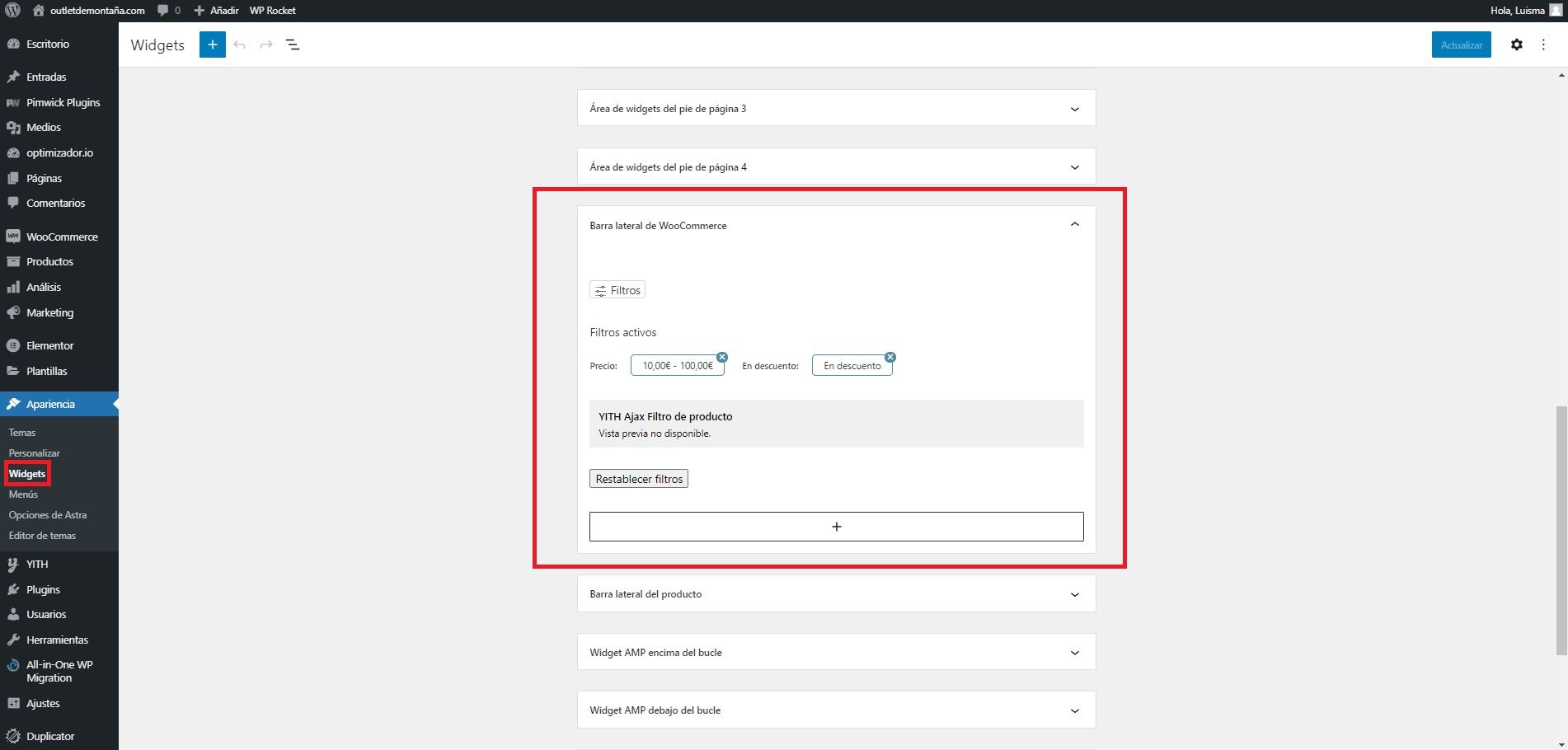

Respuestas: 327

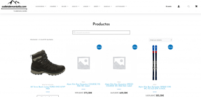

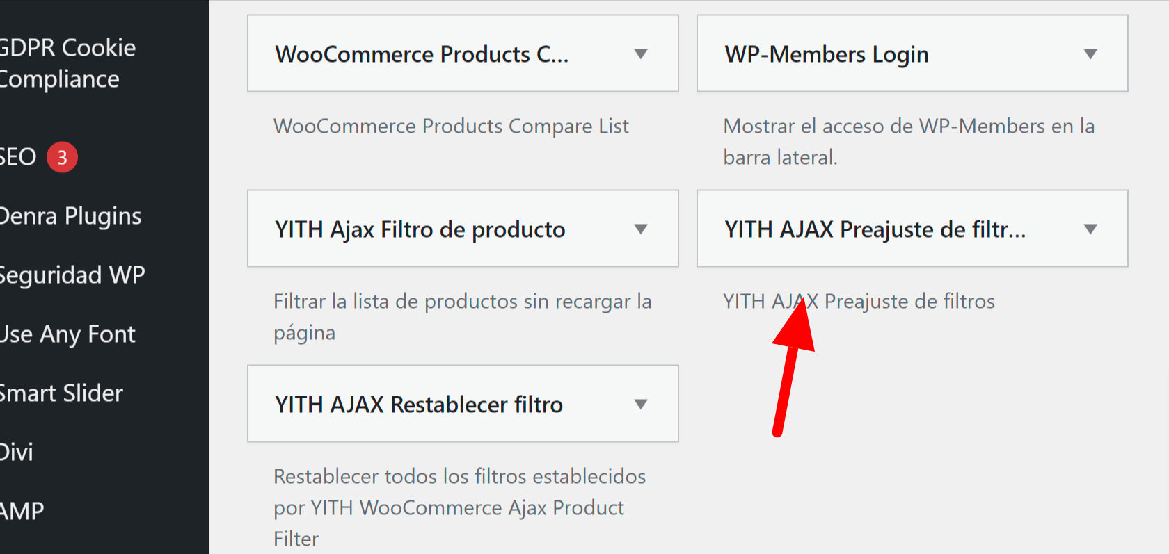

@pepesoler Hola de nuevo, adjunto pantallazo de como he incluido los widget de YITH en la barra lateral de Woocomerce
2021 09 07 14 51 44 Window
y como puedes ver no me aparece
2021 09 07 15 02 11 Productos – outletdemontaña.com

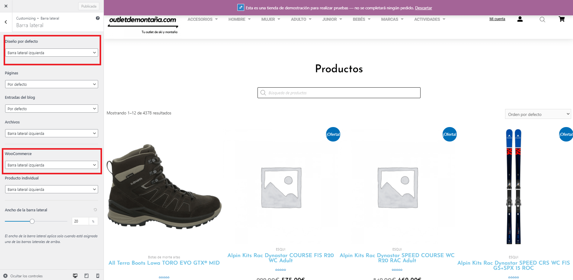

Ahora me voy a intentar configurar la barra lateral en Apariencia - Personalizar (no sé si esto hace falta pero lo he probado por si acaso)
2021 09 07 15 06 41 Window
Y como puedes ver, tampoco aparece

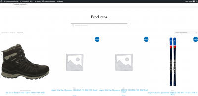

Respondido : 07/09/2021 1:08 pm
Hola Luis Manuel.

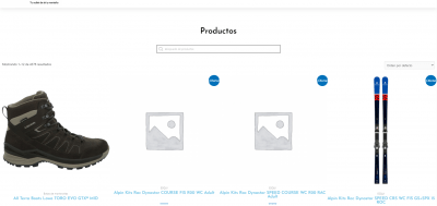

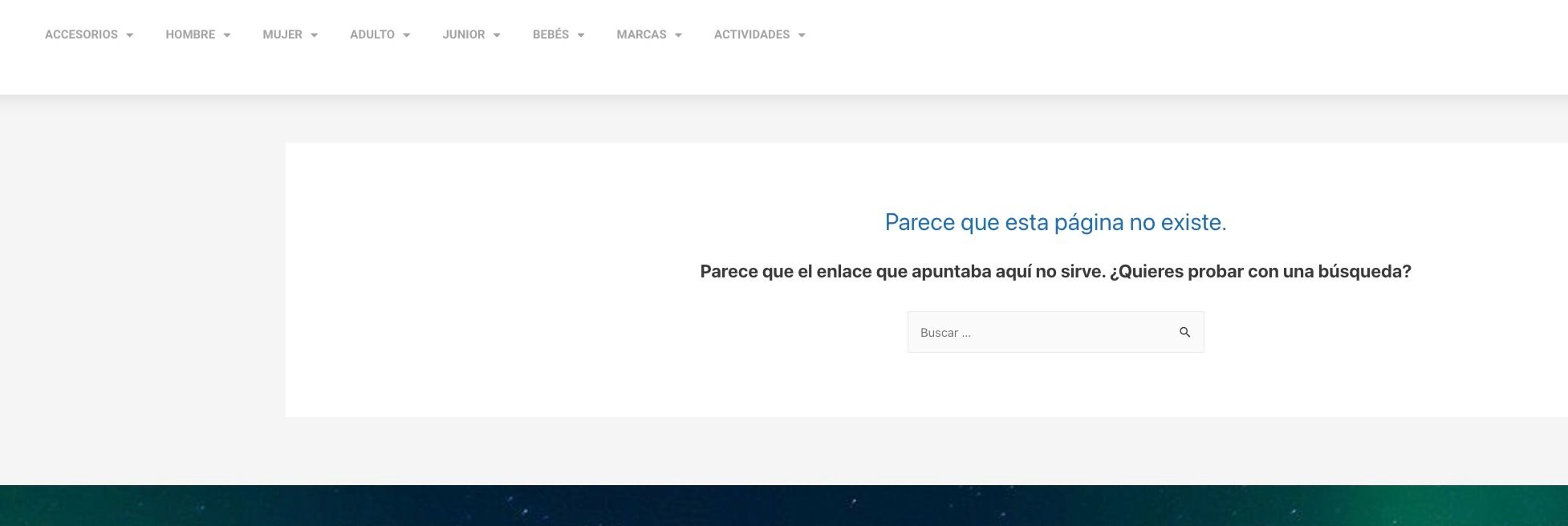

No se si estas haciendo algo pero no puedo revisarlo ya que no muestra ningún producto
screenshot xn  outletdemontaa 2nb.com 2021.09.07 15 12 49 (1)
Respondido : 07/09/2021 1:14 pm

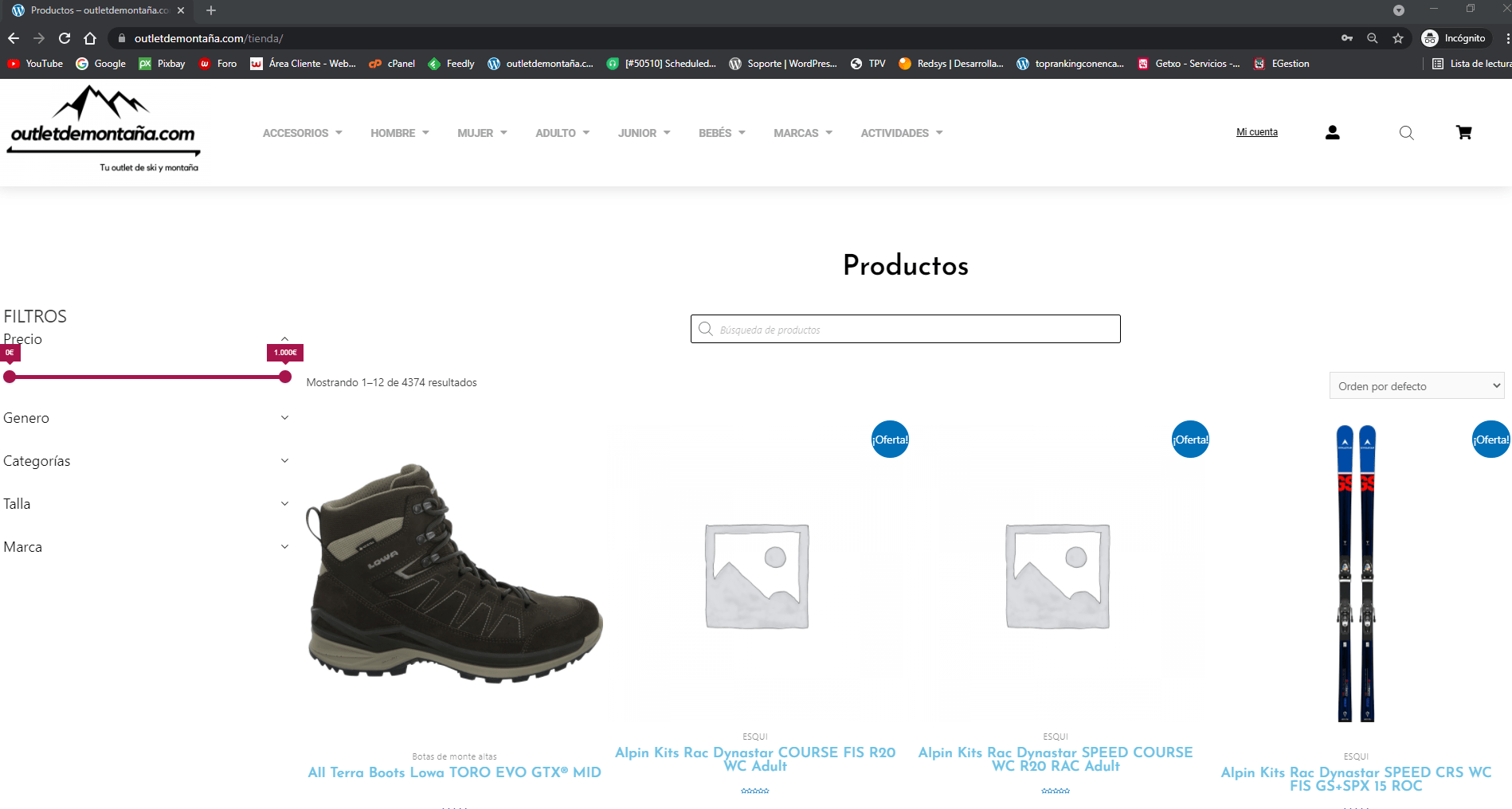

Respuestas: 327

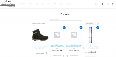

@pepesoler Prueba ahora, yo puedo verlo perfectamente
2021 09 07 15 20 34 Productos – outletdemontaña.com
2021 09 07 15 21 45 Window
Respondido : 07/09/2021 1:22 pm

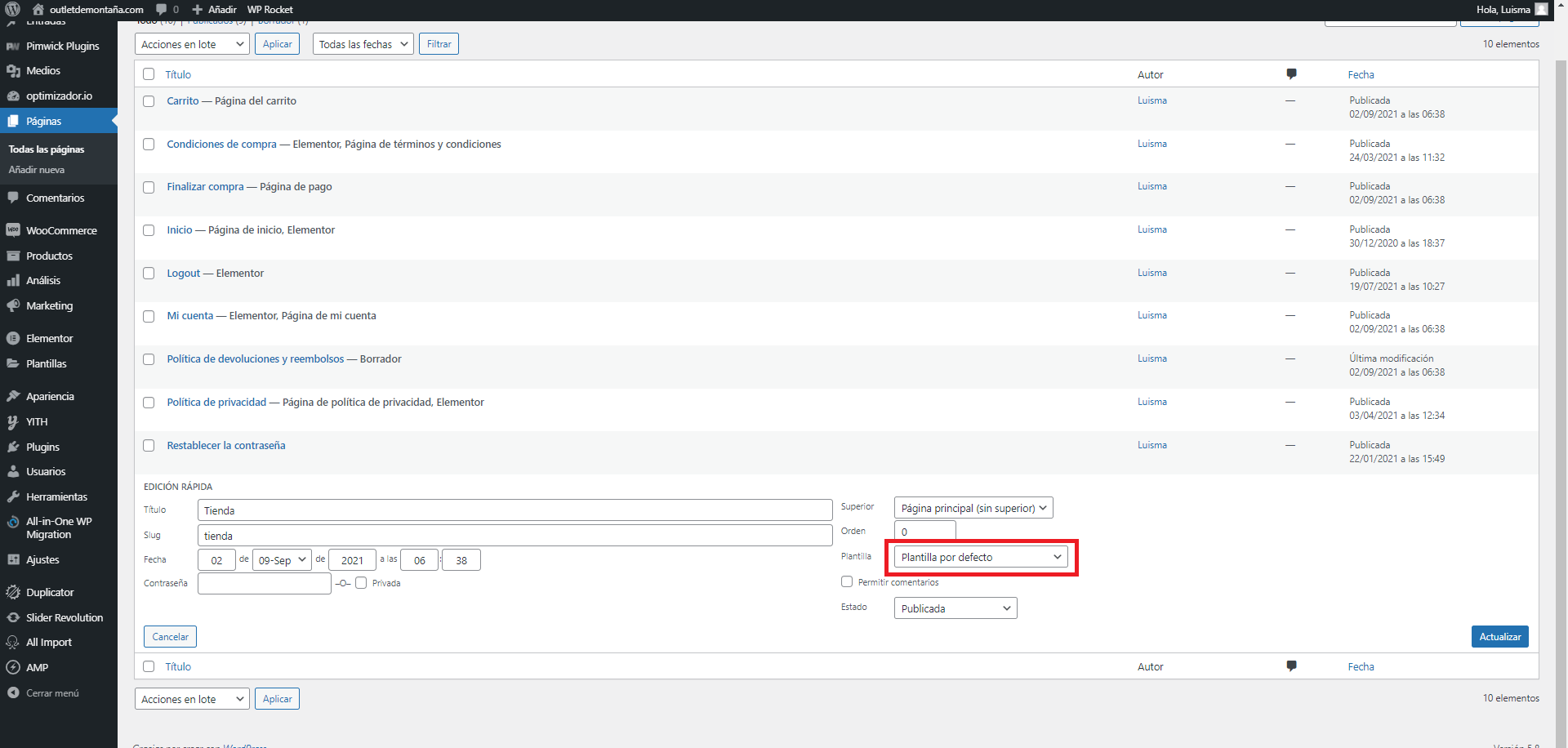

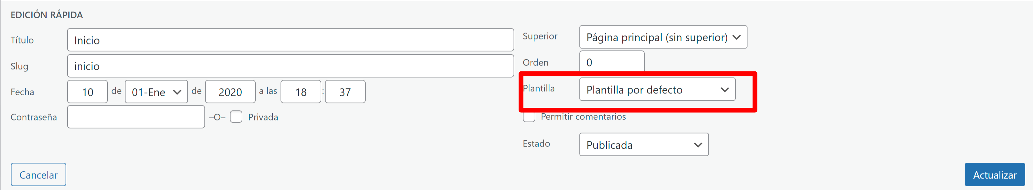

Veo en el código de la web que tienes aplicada una sección de elementor a todo el ancho del sitio, en la pagina de tienda.
Verifica ingresando a los ajustes rápidos de la pagina:
Verifica en donde indica plantilla tengas activada la opción de por defecto, es posible que estés aplicando elementor ancho completo y este ancho completo elimina los widgets. de igual forma que si lo configuras en el Apariencias > Personalizar. No se va a visualizar por que el elementor tiene prioridad sobre las opciones básicas de los temas.
Verifica y nos comentas.

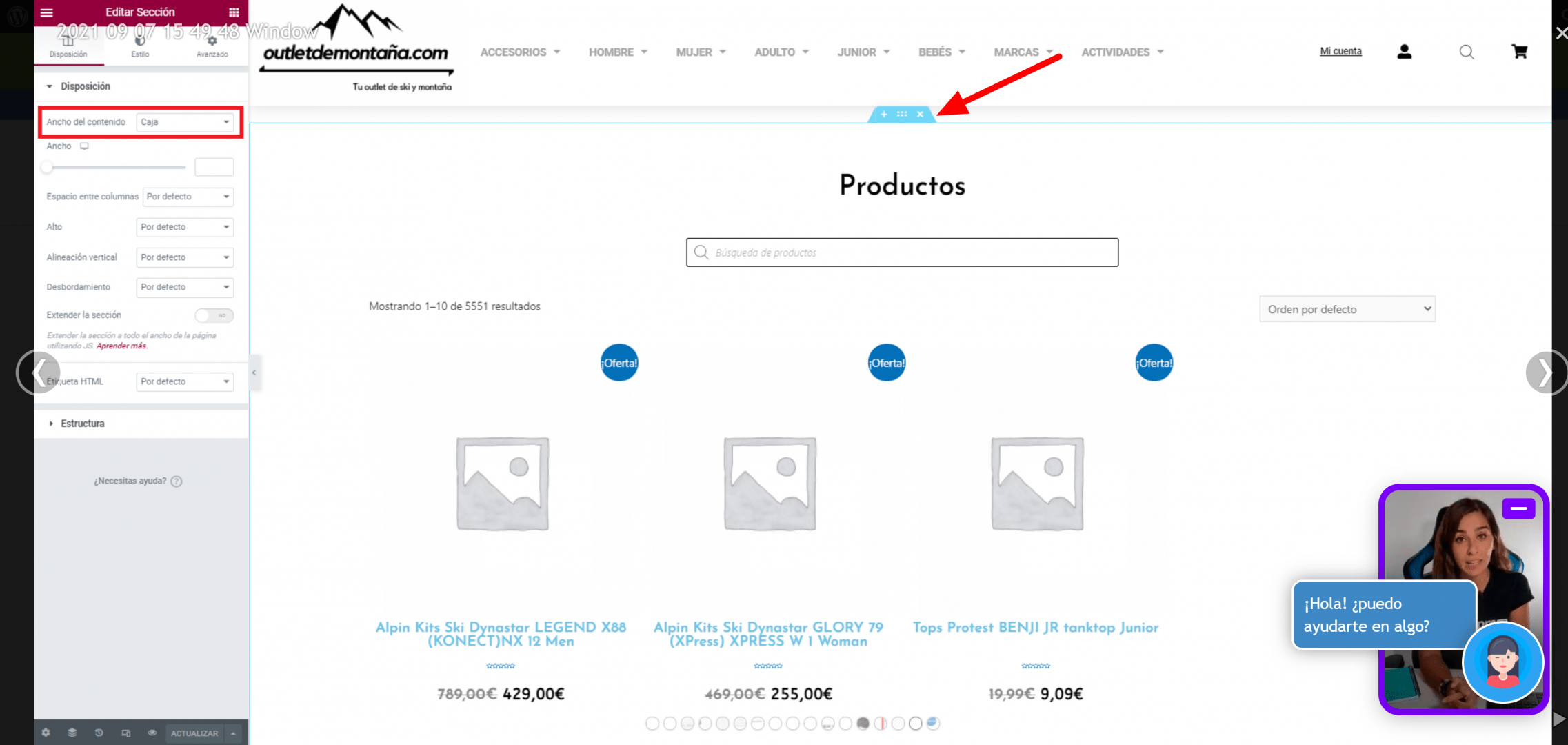

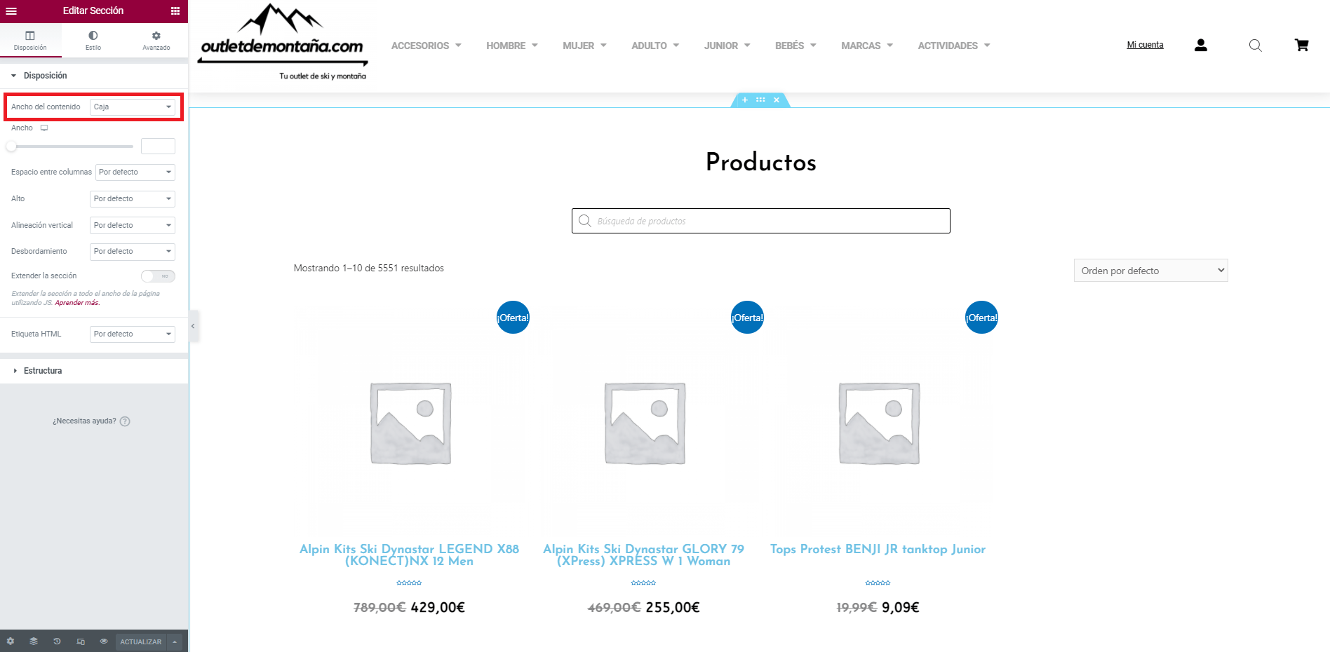

Respuestas: 327
@argenis Verifica ingresando a los ajustes rápidos de la pagina:
2021 09 07 15 46 40 Window
Es cierto que estaba en ancho completo pero lo he cambiado a caja
2021 09 07 15 49 48 Window
Y todo sigue igual
2021 09 07 15 53 01 Productos – outletdemontaña.com
Respondido : 07/09/2021 1:53 pm

Respuestas: 327

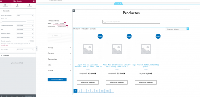

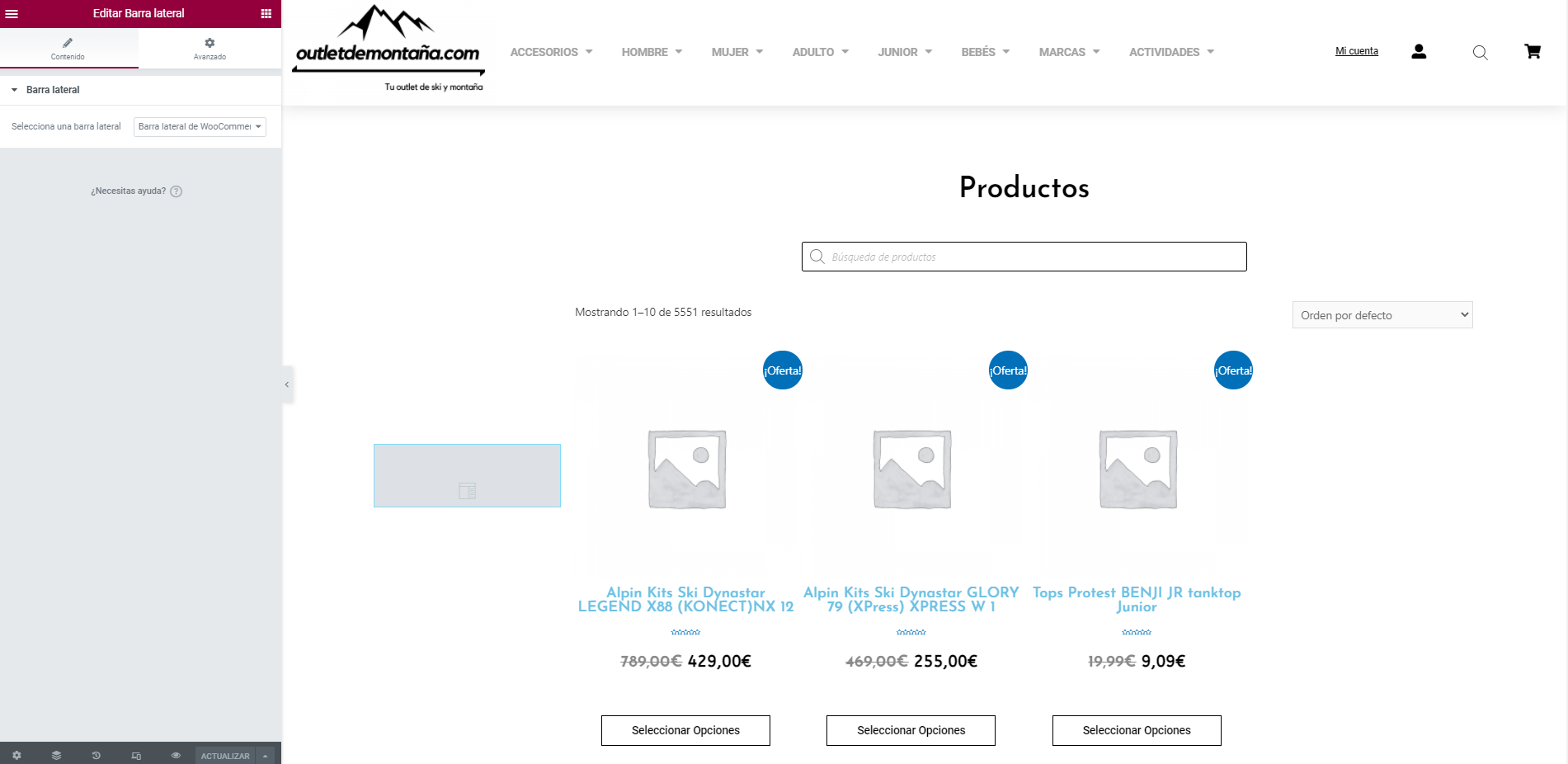

@argenis en Elementor se ve...
2021 09 07 16 19 28 Elementor   Tienda Woocommerce
 Pero cuando entro a la web se ve un espacio más amplio a la izquierda pero no se ven los wigets
2021 09 07 16 19 41 Productos – outletdemontaña.com
Respondido : 07/09/2021 2:21 pm

Hiola Luis,
Veo que agregas el módulo de Yith, no fue lo que te comente, agrega en el lateral el módulo de widgets, es decir que se muestre el widget que tienes configurado. Adicional configura este módulo en los widgets:
Luego verifica que los filtros funcionan con los atributos que tienes configurados, es decir tienes en tu sitio configurado todos los atributos en los ajustes de yith? por ejemplo ingresa a Woocommerce > Atributos, dentro verifica que tengas todos los que has creado es decir talla, marcas, etc.

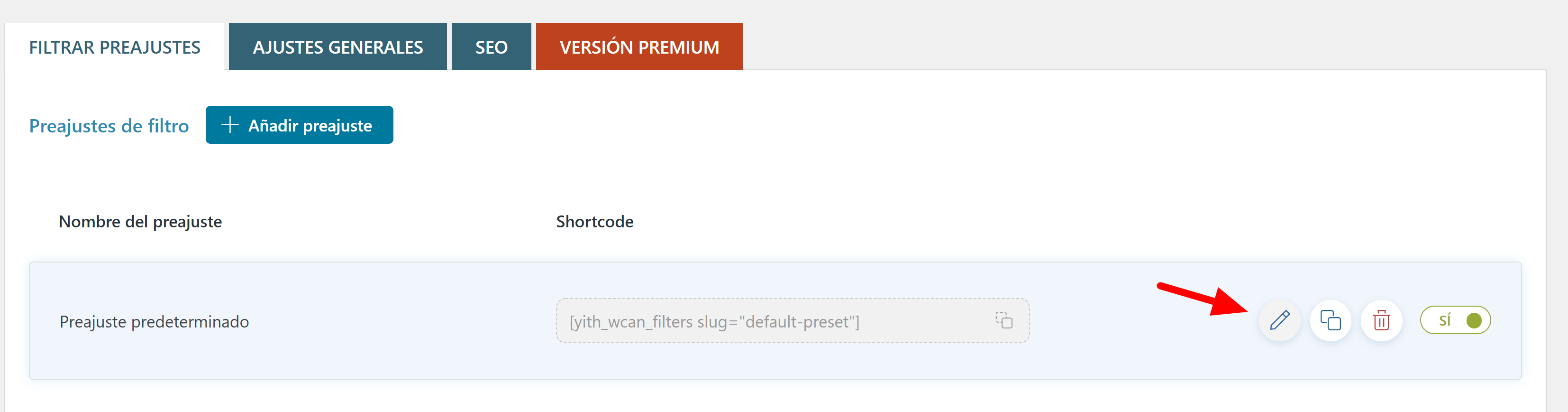

Luego ingresas a los ajustes de yith y editas los ajustes predefinidos:
https://docs.yithemes.com/yith-woocommerce-ajax-product-filter/
Verificas que tengas agregados todos los filtros alli tambien.

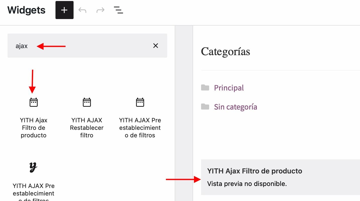

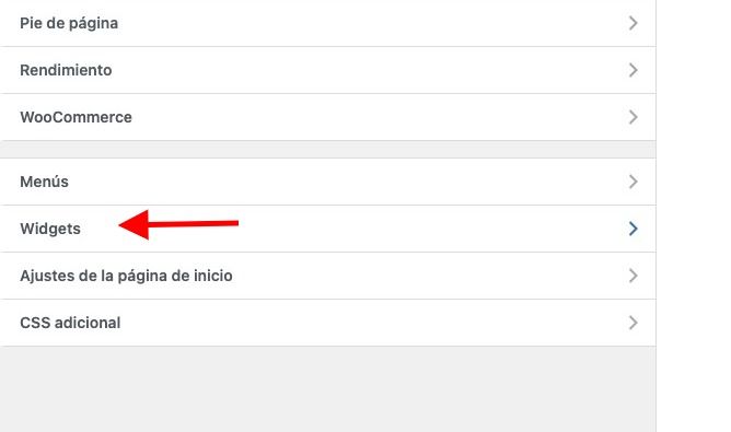

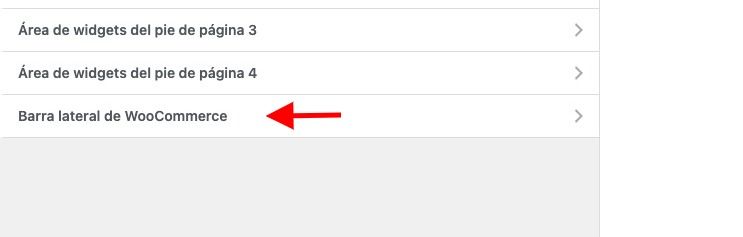

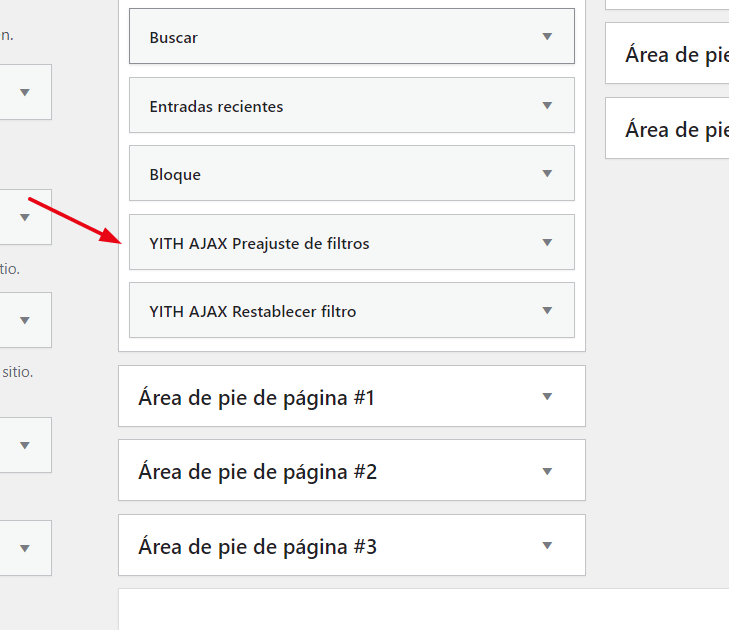

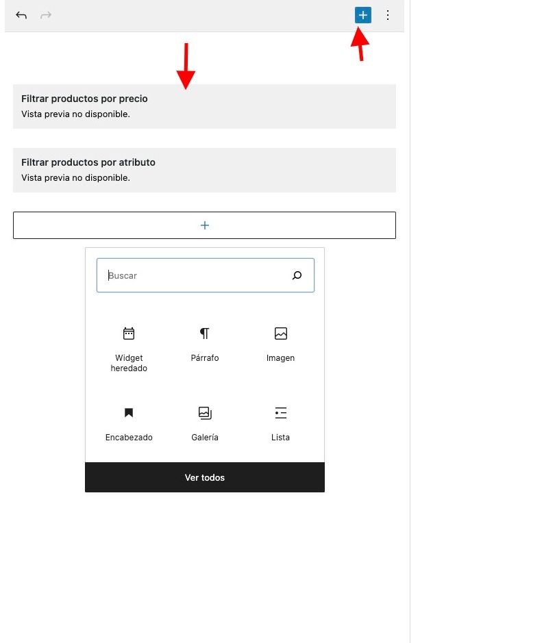

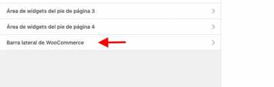

Hola Luis Manuel
.- Accede Apariencia -> Personalizar -> Widgets
screenshot mary52.webempresa.eu 2021.09.07 16 40 43
.- Selecciona Barra lateral WooCommerce
screenshot mary52.webempresa.eu 2021.09.07 16 41 41 (1)
.- Añade los módulos que quieres mostra en al barra lateral
screenshot mary52.webempresa.eu 2021.09.07 16 43 46
Guarda lo cambios y revisa si se muestra.

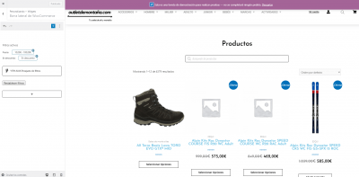

Respuestas: 327
2021 09 07 17 06 49 Personalizar  Productos – outletdemontaña.com
Sigue igual
2021 09 07 17 02 01 Productos – outletdemontaña.com
Lo que no tengo claro es si debo mantener las dos columnas de Elementor que me indicaba antes tu compañero
2021 09 07 17 03 33 Elementor   Tienda Woocommerce
