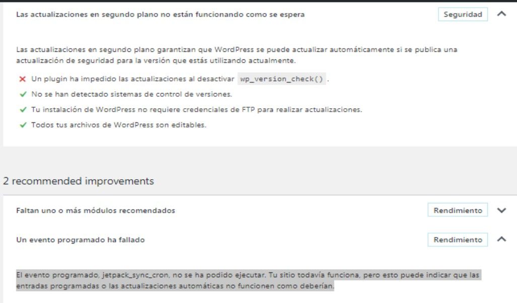

El presente mensaje es para informar acerca de dos problemas de rendimiento que tengo en mi sitio web.
Cuando visito la sección Salud del Sitio de WP, veo que aparecen 2 mensajes:
1. " Las actualizaciones en segundo plano no están funcionando como se esperan: Las actualizaciones en segundo plano garantizan que WordPress se puede actualizar automáticamente si se publica una actualización de seguridad para la versión que estás utilizando actualmente.
Un plugin ha impedido las actualizaciones al desactivar wp_version_check()"
2. "Un evento programado ha fallado: El evento programado, jetpack_sync_cron, no se ha podido ejecutar. Tu sitio todavía funciona, pero esto puede indicar que las entradas programadas o las actualizaciones automáticas no funcionen como deberían."

Entiendo que estas usando la Herramienta de Salud de Sitio de WordPress.
Según el primer mensaje hay algún plugin de seguridad u optimización que tengas instalado, ya que al parecer podría hacer algún tipo de conflicto con las actualizaciones automáticas.
Podrías probar desactivando plugins y verificar si alguno de ellos te causa el problema.

Hola Jhon!
Desactivé todos los plugins y el primer problema sigue:
"las actualizaciones en segundo plano no están funcionando como se esperaba"
(...) Un plugin ha impedido las actualizaciones al desactivar wp_version_check()"

Respuestas: 42248
Hola Rafael.
Elimina por completo el plugin de jetpack y el plugin " toggle-wpautop ", este último no tiene sentido que lo utilices y además es un proyecto muerto que ya no se actualiza:
-> https://wordpress.org/plugins/toggle-wpautop/
De todas formas no es ningún problema. al contrario, lo único es que antes de actualizar recibirás un aviso de que tienes actualizaciones pendientes en vez de realizar la actualización automáticamente.
veo que tienes una tarea Cron cron programada par que realice esa tarea, por eso lo tienes desactivado.
Si accedes a tu cuenta de cPanel -> Tareas Cron verás que tienes una tarea creada que apunta al archivo " wp-cron.php "
Esta Tarea lo que realiza es Revisar si hay nuevas actualizaciones para WordPress, temas y plugins,
Publicar los artículos programados, Publicar en Redes, entre otras tareas más.
Este cron es el que se encarga de realizar la tarea que te indica el plugin que está desactivada.

Si que podrías reinstalar Jeckpack, desintala el plugin e instala nuevamente
Sin embaro, entiendo que el problema que queda pendiente es el mensaje que te reporta Jetpack respecto al cron.
WordPress usa un Cron virtual, es posible que lo tengas desactivado ya que tienes configurado un Cron real a través del Cpanel de tu cuenta de hosting.
Por lo tanto ese mensaje sería sólo informativo pero no un mensaje de error.
