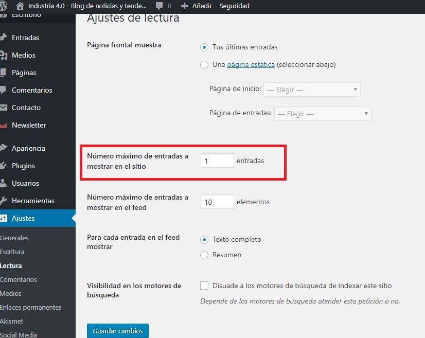

Ahora que ya estoy casi acabando, me encuentro con dos problemas que pueden tener relación cuando cambio en la configuración de ajustes>lectura, para que ahora muestre las ultimas entradas:
1 - No me permite cambiar el numero máximo de entradas en el sitio. Esta siempre a 1. Lo cambio, guardo y cuando vuelvo a entrar lo ha vuelto a forzar a 1.

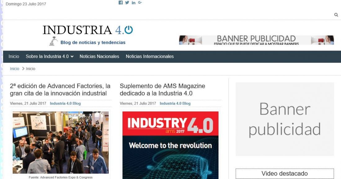

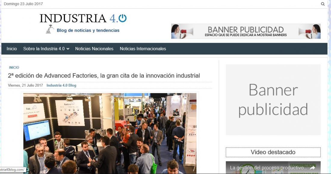

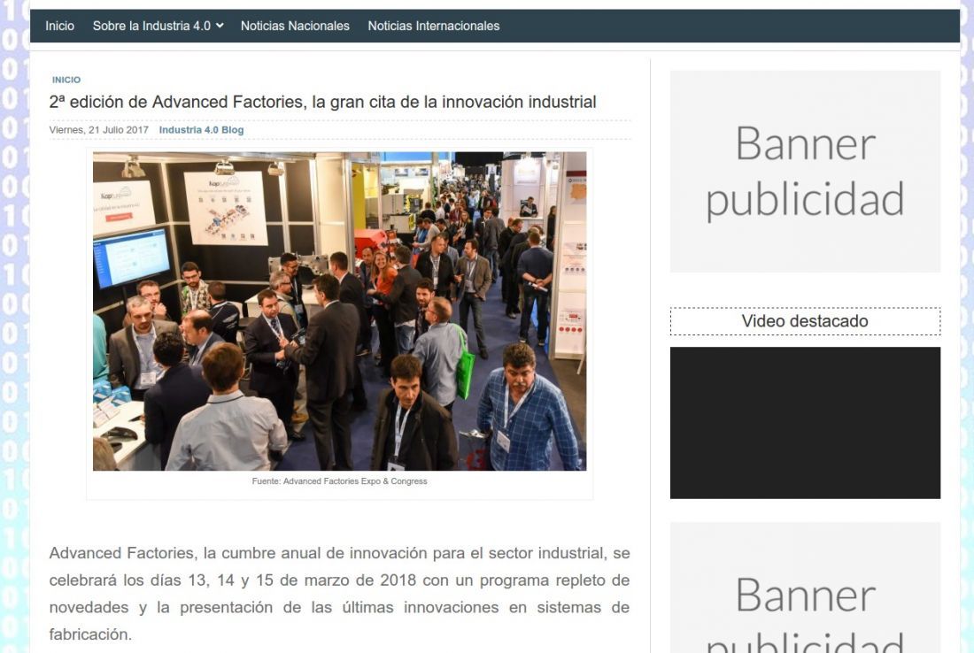

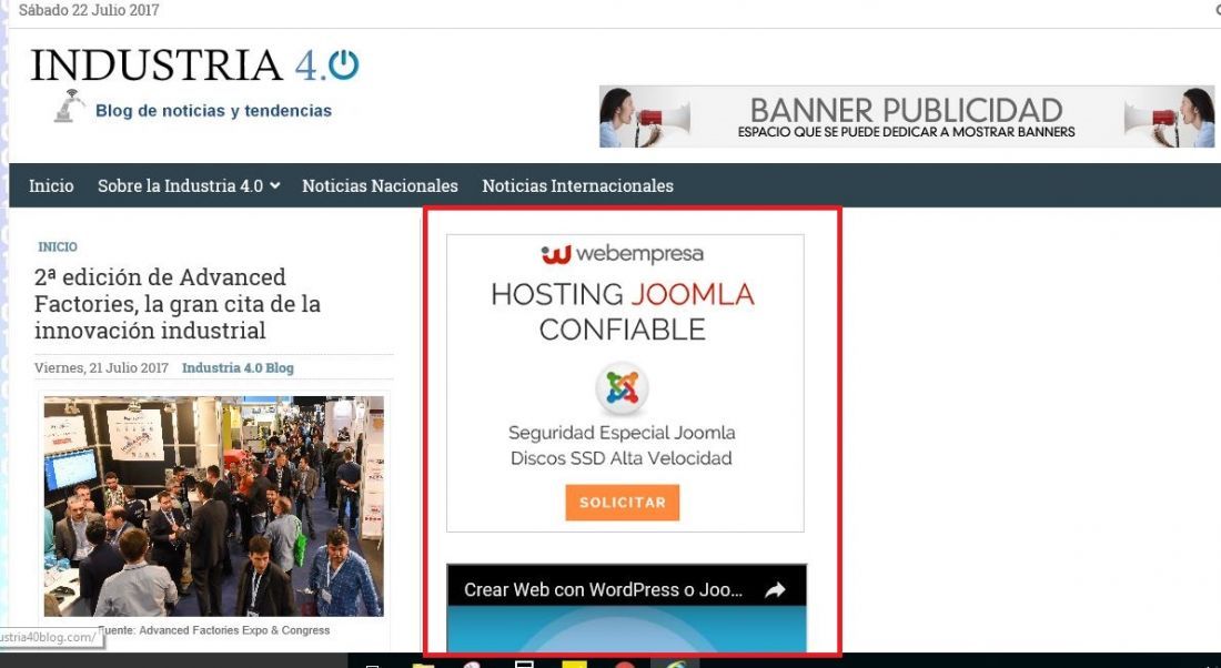

Esto es lo que muestra desde otro navegador distinto al que estoy usando para trabajar con wordpress:

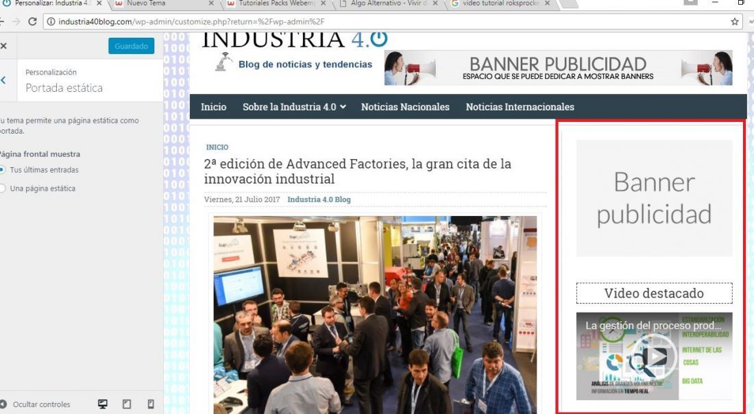

Y esto es lo que muestra desde el navegador que estoy usando para trabajar con wordpress:
Como podeis ver los widgets laterales son diferentes. ¿Como puede ser que en modo personalización lo que muestra en el slidebar es diferente?, ¿Y como puede ser que no me deje cambiar el numero máximo de entradas a mostrar en el menu ajustes>lectura?

Asegúrate bien que no es un problema de caché de tu navegador porque yo no veo banners de Webepresa o de los que vienen por defecto en Palene, cuando accedo a tu web.

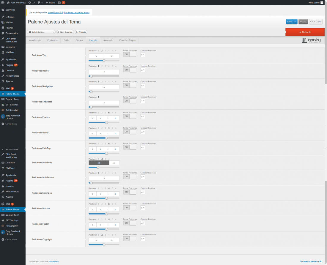

Si no te lo muestra a 3 columnas el frontal (portada) es porque en algún momento has modificado el comportamiento del tema para que solo haya 2 bloques y no 3 en el mainbody.
Facilita la siguiente captura para revisarlo:

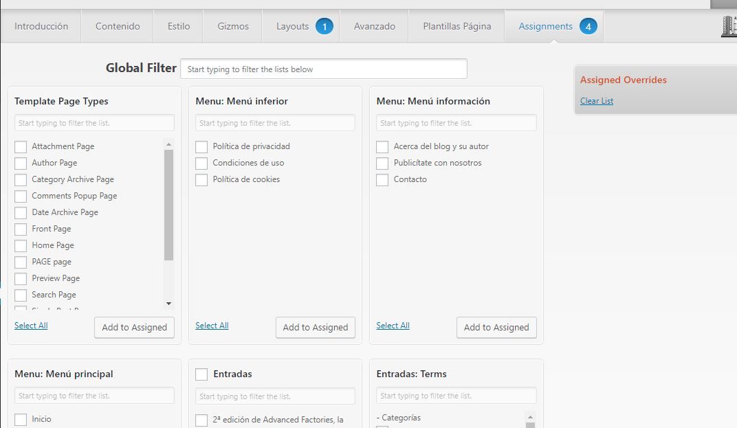

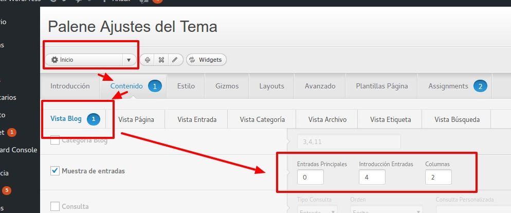

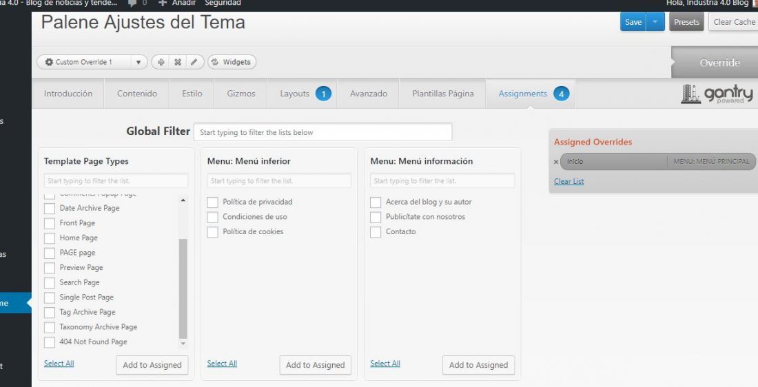

2- La idea es que la pagina de Inicio (raiz de la URL) muestre las ultimas entradas en dos columnas, mas una tercera de widgets. Me encuentro en que añado un override nuevo en la plantilla para este cometido, lo asocio a Inicio, le configuro en main body que quiero 3 posiciones, guardo cambios, y la sorpresa es que no refleja los cambios. Si entro otra vez en la configuración me lo muestra todo por defecto sin ningún cambio realizado.
Ahora se supone que esta configurado y guardado para el override correspondiente a Inicio.
Pues si vuelvo a entrar como podréis ver a continuación, no ha guardado nada. Lo pone todo a 0 por defecto.
3-Esto mismo me pasa en la configuración de layout del mainbody si quiero hacer el cambio en el override default. Cuando vuelvo a entrar se queda en dos columnas. No hay manera de cambiarlo en ninguna de las opciones.

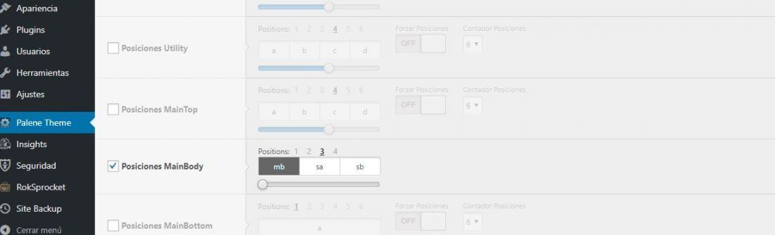

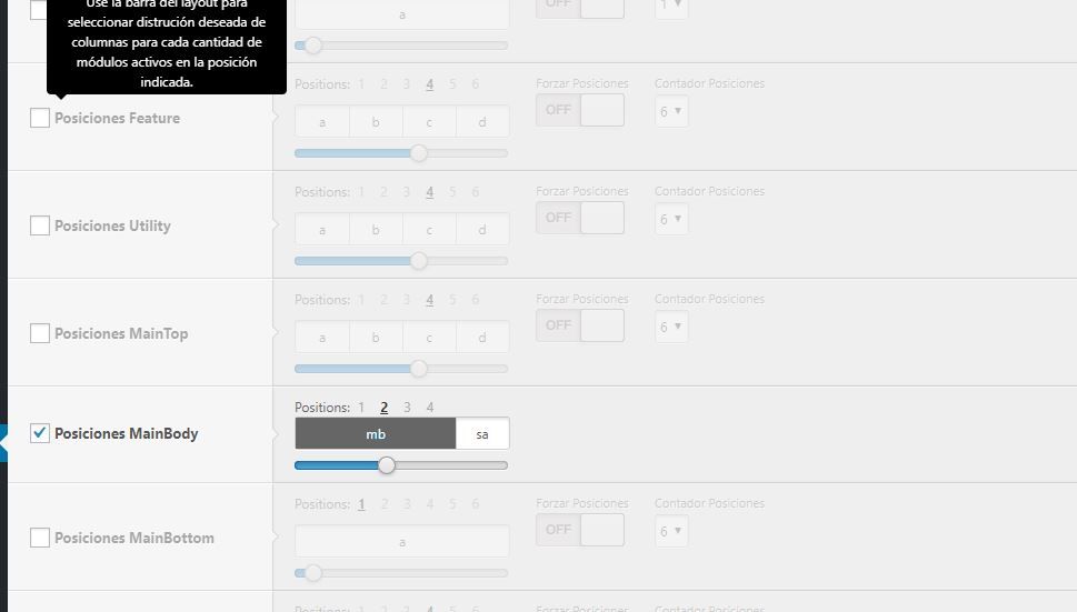

Sin haber tocado nada ya me funciona la configuración de palene cuando esta Yoast activado. Ya no se quedan los botones bloqueados. Aunque sigo teniendo los mismos problemas con el layout del Mainbody. Me lo fuerza siempre a 2 columnas (noticias + widgets) en la pagina frontal o de inicio, y no hay manera de conseguir que salgan 3 como en el resto de paginas y categorias.
Respondido : 27/07/2017 11:38 pm
Entiendo que quieres 2 columnas de noticias y 1 de widgets, por lo que puedes dejar la configuración que te adjunto en captura.
