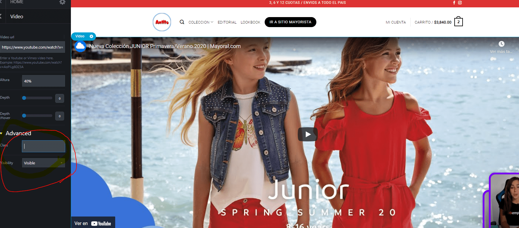

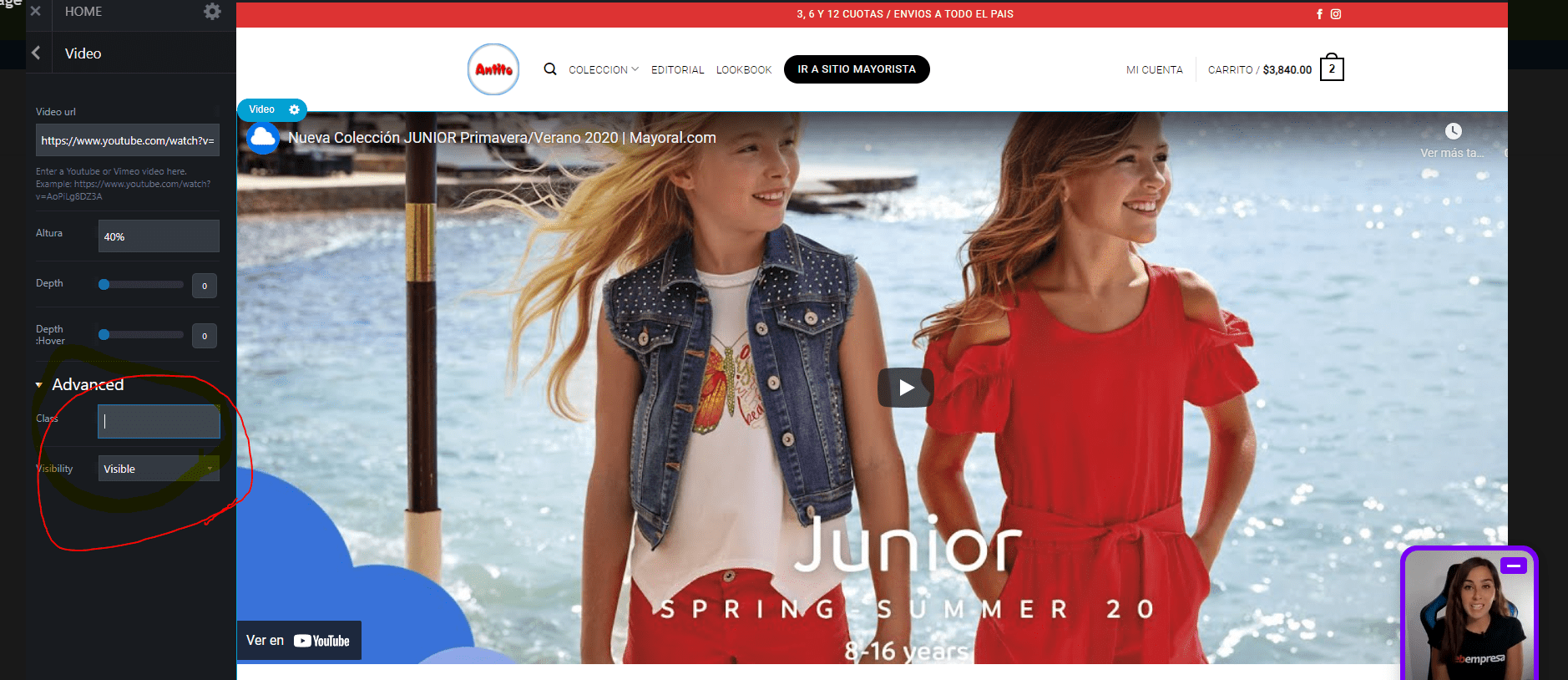

Hola que tal, como puedo hacer para que se reproduzca el video automáticamente sin tener que apretar el boton play. (subi los videos via yotube a la web),... tendría que subir el video a la web para que se reproduzca el video sin tener que apretar play?
Sasludos

Hola Ruben,
En este caso primero saber como los estas agregando a tu sitio? por medio de código iframe o por medio de algún constructor coméntanos para poder verificar e informarte que hacer.

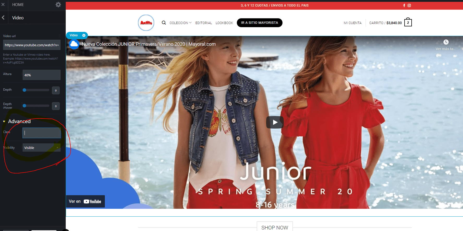

Que tal Ruben,
Si bien podemos observar estas agregando el video desde el maquetador de tu theme no hay una opción por defecto para colocar el video en reproducción automática, sin embargo puedes probar agregándole a la URL el siguiente parámetro "?autoplay=1"
Haciendo que tu enlace tenga una vista similar a la siguiente "https://www.youtube.com/watch?v=iHzJFNCV-n4?autoplay=1"
Si este método no te funciona va a ser requerido usar una alternativa como el código de inserción del video
Prueba y nos comentas, Saludos!

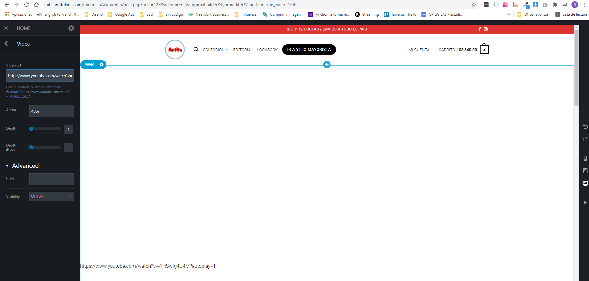

Respuestas: 1397
@bruno-vichetti
si no me funciono
use el codigo https://www.youtube.com/watch?v=-1HSwXj4U4M ?autoplay=1
cual seria la otra alternativa?
Respondido : 01/12/2021 12:37 am

Hola Ruben,
Respondido por: @leblanck-marketinggmail-com
Vale, veo un espacio lo has retirado al usarlo? https://www.youtube.com/watch?v=-1HSwXj4U4M?autoplay=1

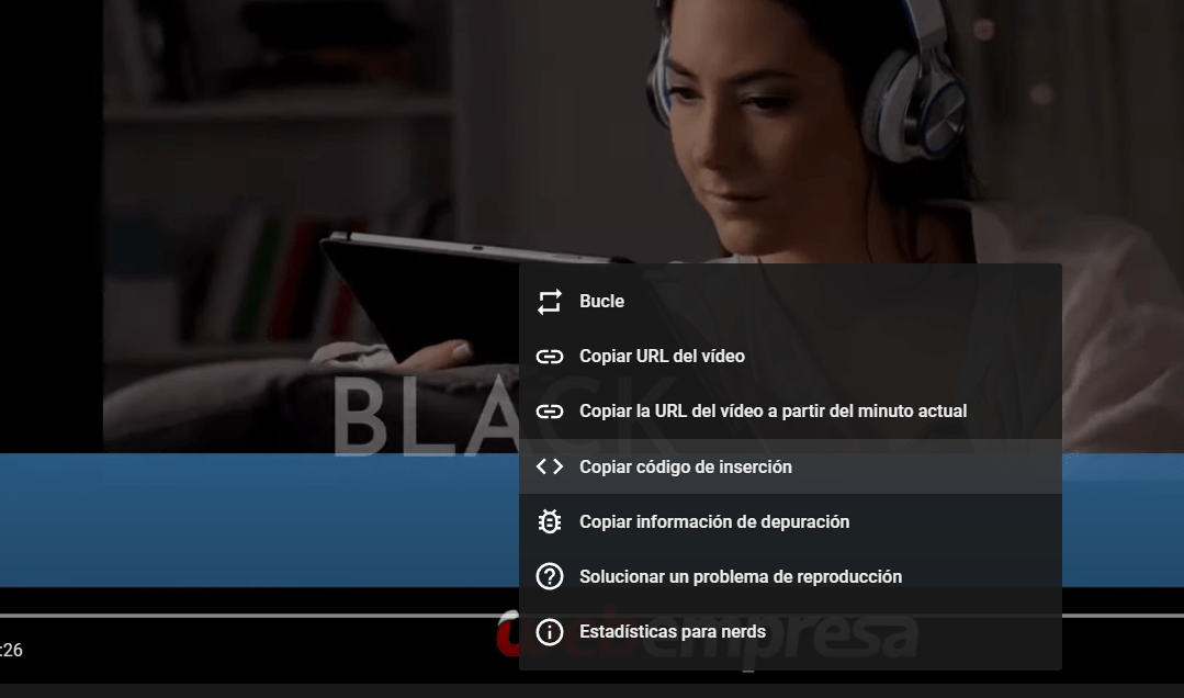

De no funcionar ubica en tu maquetaron un elemento de texto o de código HTML en el que puedas incorporar el código de inserción del video, puedes tomarlo directamente del video y modificarlo o puedes probar el siguiente código
<iframe width="100%" height="593" src="https://www.youtube.com/embed/-1HSwXj4U4M?&autoplay=1&controls=0&loop=1&mute=1" frameborder="0" allowfullscreen></iframe>
Ten en cuenta que el video debe permanecer silenciado para que funcione ya que estas son políticas de navegación directamente de google

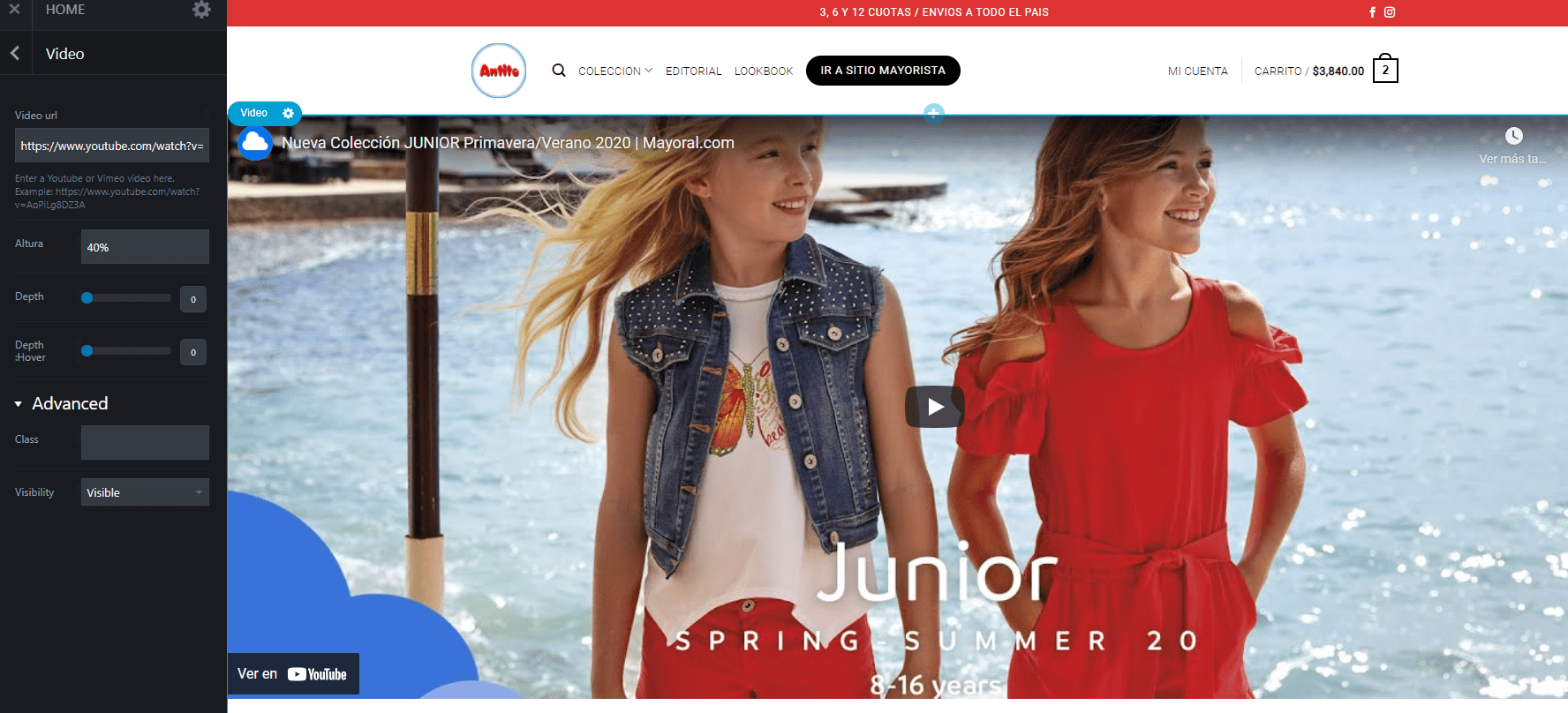

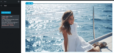

Si, uso el mismo constructor solo que comparti la foto
Quiero crear una nueva pagina... con el slider de video reproduciéndose automáticamente

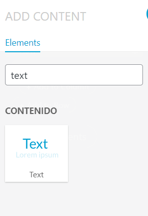

Que tal Ruben,

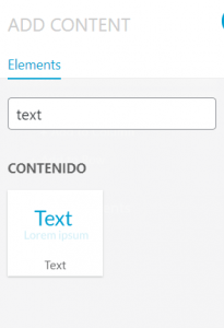

El codigo puedes incluirlo desde tu constructor utilizando el modulo de texto
En dicho modulo colocaremos el codigo del video antes compartido
Nos comentas si te ha resultado, Saludos!

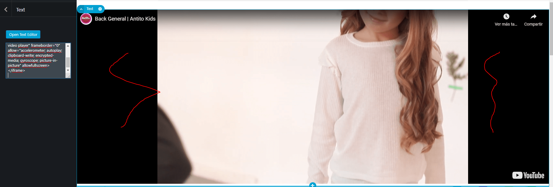

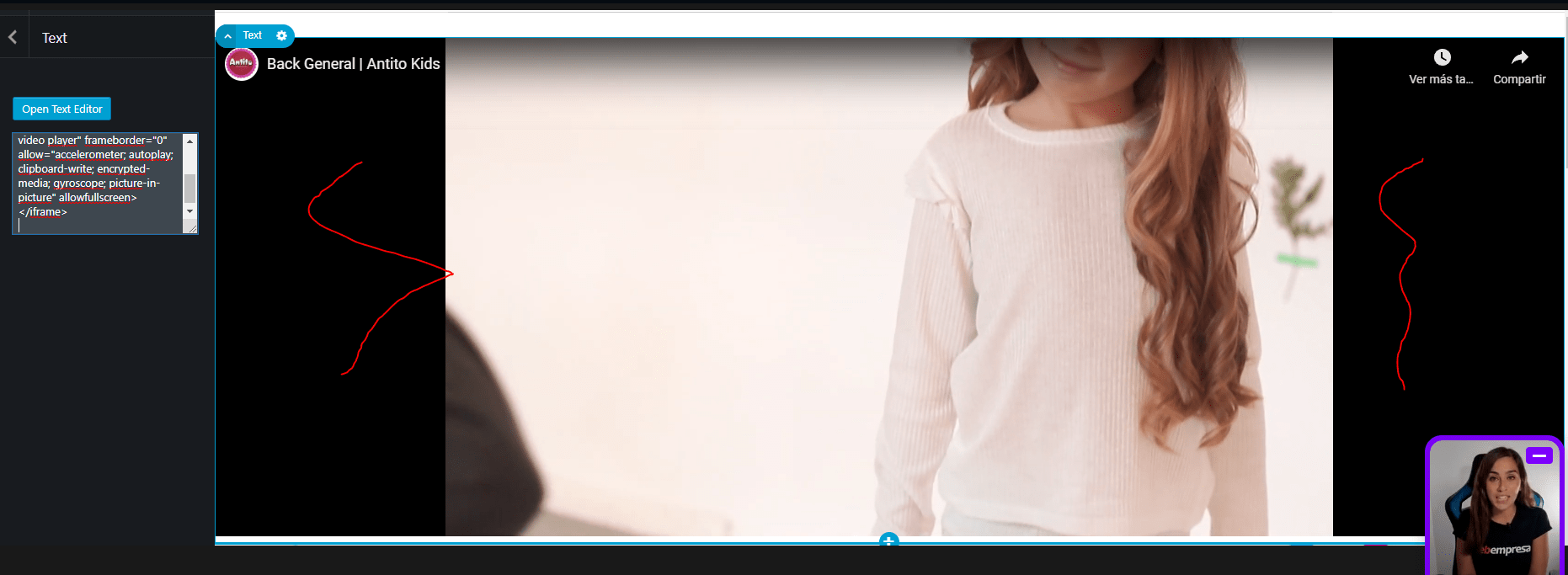

como puedo hacer para queme salga la pantalla completa?
como  esta...
Respondido : 06/12/2021 12:18 am

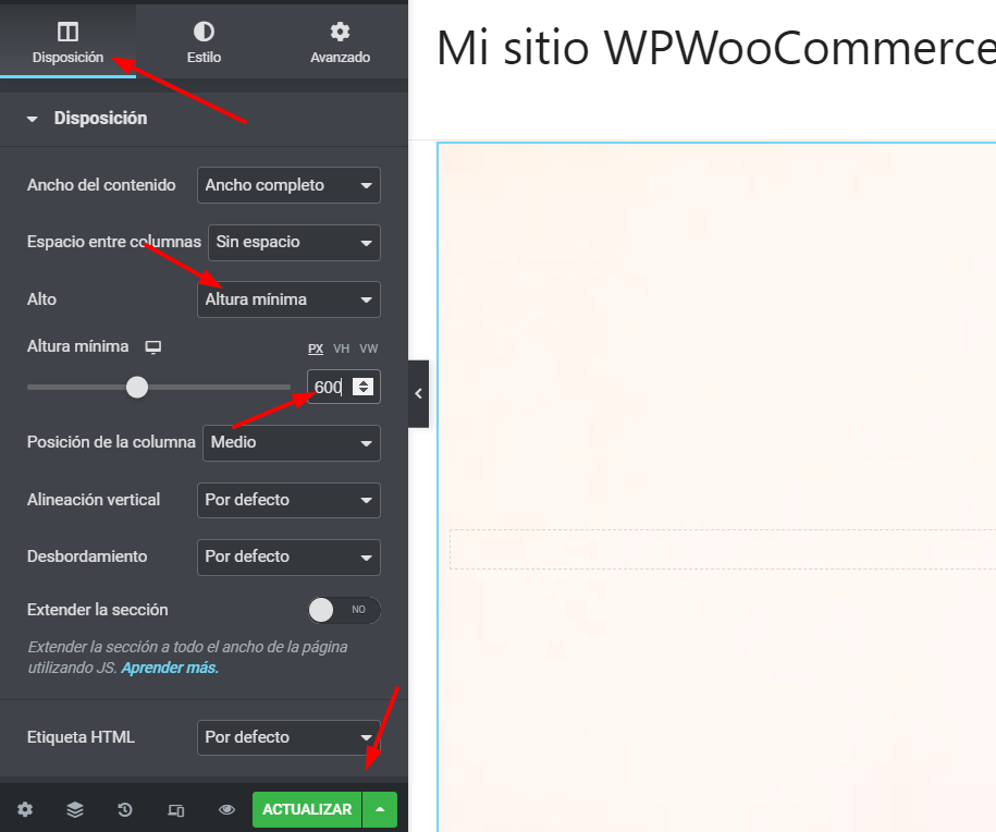

Hola Ruben,

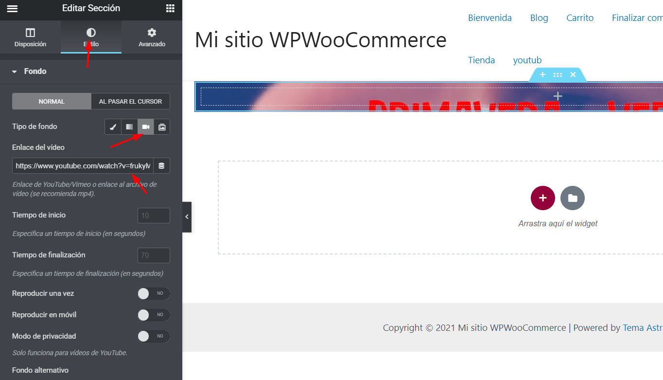

En este caso el video ya esta al ancho de 100% por lo que estas opciones se muestran por youtube y no lo puedes modificar, si lo que deseas es que este video se muestre en toda la sección lo que puedes hacer es añadirlo como fondo de una sección en elementor.
Para ello solo debes editar la sección específica y añadirlo como fondo en los ajustes del diseño
Screenshot (72)
Puedes asignarle un alto especifico a esta sección para que el tamaño sea el correcto
Screenshot (73)
Si tienes cualquier otra duda abre un nuevo tema para ello, ya que es una consulta totalmente distinta a la inicial
Respondido : 06/12/2021 12:34 am

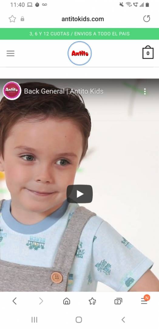

Respuestas: 1397

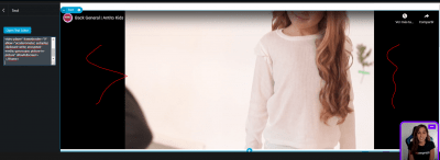

tengo un problema es que el flatsome y el elementor no son compatible me trae problemas a la hora de diseñar la pagina...
no hay un codigo donde pueda cubrir toda la pantalla, como esta?
otro problemita es que no se me funciona el auto play con el codigo en el mobile
<iframe width="100%" height="593" src="https://www.youtube.com/embed/frukyMLZ65g?&autoplay=1&controls=0&loop=1&mute=1" title="YouTube video player" frameborder="0" allow="accelerometer; autoplay; clipboard-write; encrypted-media; gyroscope; picture-in-picture" allowfullscreen></iframe>
WhatsApp Image 2021 12 05 at 11.41.23 PM
saludos
