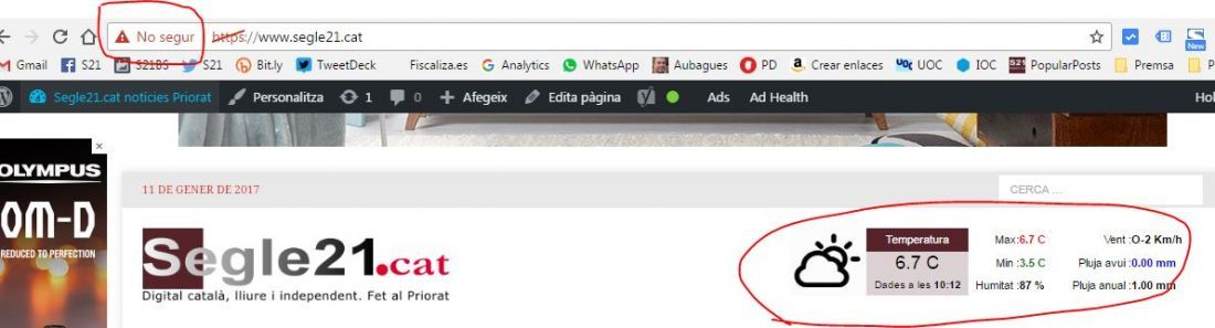

No creo que sea eso, el único problema que puedas tener es si tienes un certificado en tu web el navegador puede mandar un aviso de partes de la pagina no son seguras, ya que la url del script es con http.
De todas formas lo acabo de probar y si que carga, solo tienes que modificarlo un poco:
Como veras añado toda la URL Contenido solo visible a usuarios registrados
Este es el resultado:

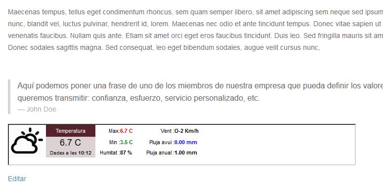

Ok, vale, ya funciona. He tenido que desbloquear unos parámetros del navegador Chrome para poder verlo. En Explorer y Firefox igual. Ahora lo veo, pero en la página me aparece esto tan feo:
La pregunta es si el widget del tiempo lo va a ver alguien, dado que no creo que nadie se tome las molestias que me he tomado yo para poder verlo. Supongo que la gran mayoria de visitantes verán un espacio en blanco, ¿es así?

Actualmente no se muestra tu widget del tiempo, lo mejor sería no insertalo con un iframe, debería ser un webservice que puedas llamar, desconozco como esta realizado, mejor consulta con los desarrolladores y comentales este problema, si te suben un archivo al servidor podrías posiblemente llamarlo por https

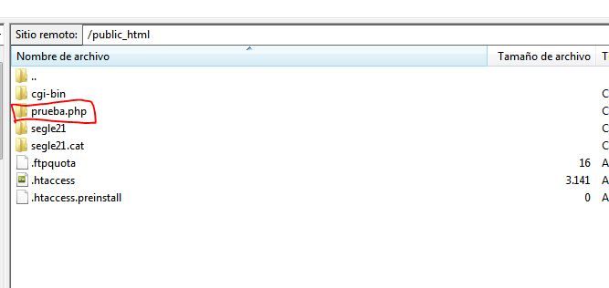

Hola, no soy consciente de haber borrado el archivo que comentas, salvo que haya cometido algun error, lo he subido descomprimido a la carpeta raiz, tal como indicabais:

Lo que muestras en tu imagen es una carpeta, debería ser directamente un archivo, además si tienes tu dominio como dominio adicional debes copiarlo dentro de la raiz de tu dominio, es decir, según tu imagen asumo que los archivos que carga tu sitio web segle21.cat estan dentro de alguna de estas carpetas :
segle21
segle21.cat
Debes copiar el archivo prueba .php dentro de una de esas carpetas y puedes verificarlo que cargue con la url :
Esto será sólo una prueba, luego puedes incluir esta url como un iframe en tu sitio y verificar si te funciona.

Parece que si que funciona. Si pego la URL Contenido solo visible a usuarios registrados
