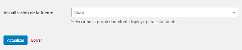

Adicional a esto en la tipografía directamente en Custom fonts, al editar la fuente tienes una opción al final del todo:
Marca esta casilla como >Blocks, e intentas nuevamente.

Listo argenis ya pegue el codigo que me diste, solo que aun no me sale la tipografia "calgary Light", es mas, ahora en la web y en el frontend me sale la misma tipografia erronea

Disculpa pero adicional al código has hecho el cambio en block? verifica lo que te comenté sobre eso también.
Respondido : 18/01/2021 3:28 pm
Respuestas: 144
@argenis Si, lo hice tal cual me indicaste y no paso nada. Despues se me ocurrio meterle un espacio entre nombre de la tipografia y funciono (
