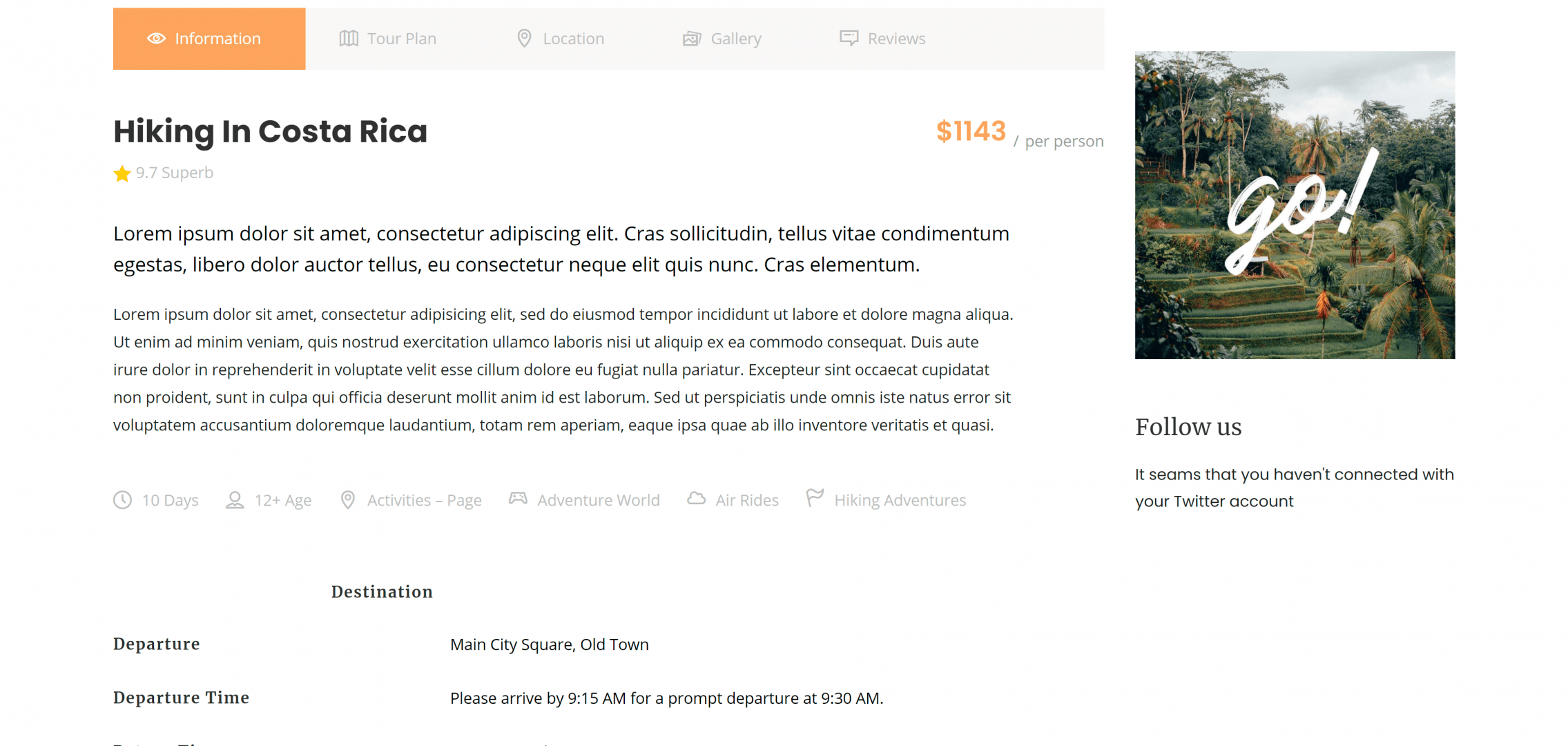

Estoy creando una web con distintos paquetes de viajes. Necesito que cada pack se pueda editar algunas palabras que aparecen en el tema y eliminar algunos apartados que no necesito. Por ejemplo eliminar Return Time o cambiar palabras como esta por otra.

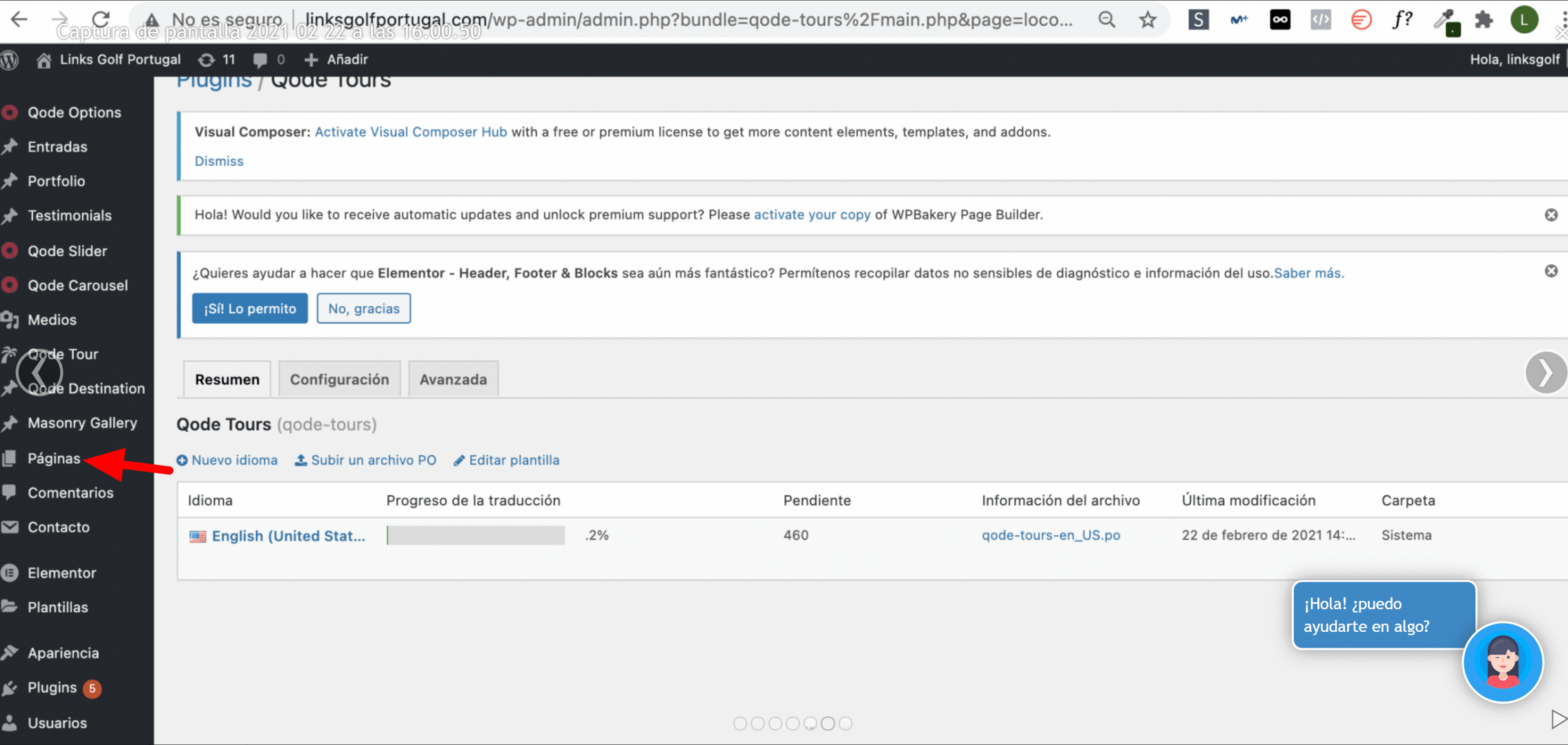

Te comento esto por que el metodo que vas a utilizar para modificar los textos deseados es tomando en cuenta la traducción para ello puedes instalar el complemento > loco translate.

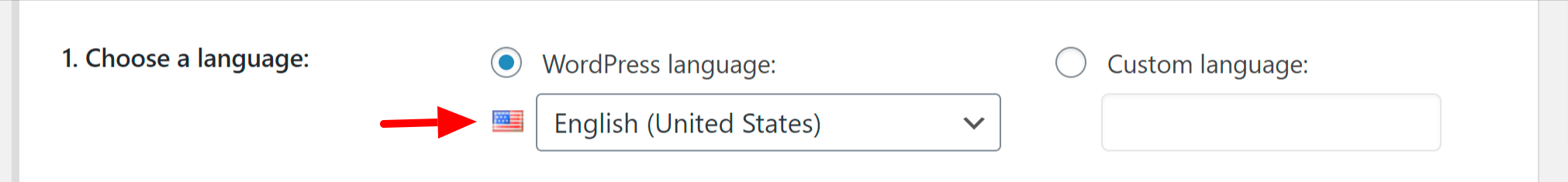

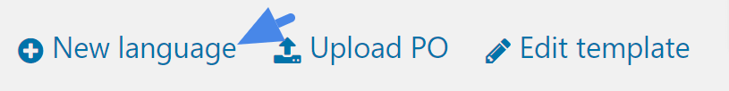

Luego de instalarlo ingresas a Locotranslate > Plugins > Qode Tours (complemento que veo tienes activo para realizar los tours). Una vez dentro seleccionas tu complemento si no tiene un idioma ingles agregado vas a agregarlo haciendo clic en nuevo lenguaje:
Luego sigues los pasos ingresando inglés estados unidos y haces click en iniciar traducción:

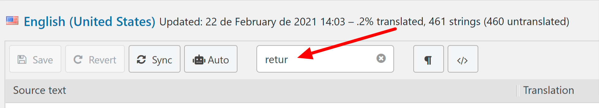

Buscas la cadena que vas a traducir aca:
En este momento vas a sustituir el texto de return time por el que deseas, luego guardas los cambios y listo.

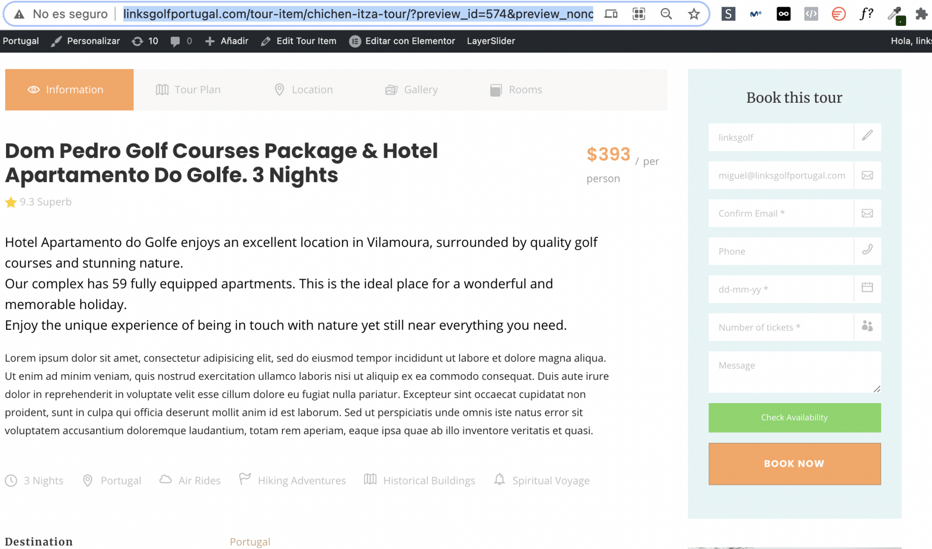

Gracias, También me gustaría saber porque el apartado Book this tour, a la derecha, no deja seleccionar una fecha. Me gustaría poder eliminar el boto de comprobar disponibilidad y tambien que el boton book now lo que haga sea enviar la solicitud de reserva a un email de la empresa, y que el proceso ya continue por email. Como puedo trabajar ese formulario?

Hola Lourdes,
Disculpa pero no veo el boton que indicas:
Cuando hagas la consulta de elementos muy característicos envíanos de ser posible una captura o especificamos bien donde se encuentran los elementos ya que no conocemos a detalle tu instalación nos guiamos por lo que podemos ver.

@argenis Adjunto imagen y link correcto disculpe: http://www.linksgolfportugal.com/tour-item/chichen-itza-tour/?preview_id=574&preview_nonce=f5d237bbf9&_thumbnail_id=107&preview=true

Hola Lourdes,
Estupendo ahora si podemos ver el formulario sin embargo como te comento esto forma parte de una nueva consulta, puedes crear un nuevo tema que contenga el título que desees en relación a la modificación de este formulario de booking y la captura que enviaste previamente con el enlace para separar este tema del ya resuelto con los textos que deseas modificar.
Un saludo, estamos a la espera del nuevo tema para poder verificar esto a detalle en el.

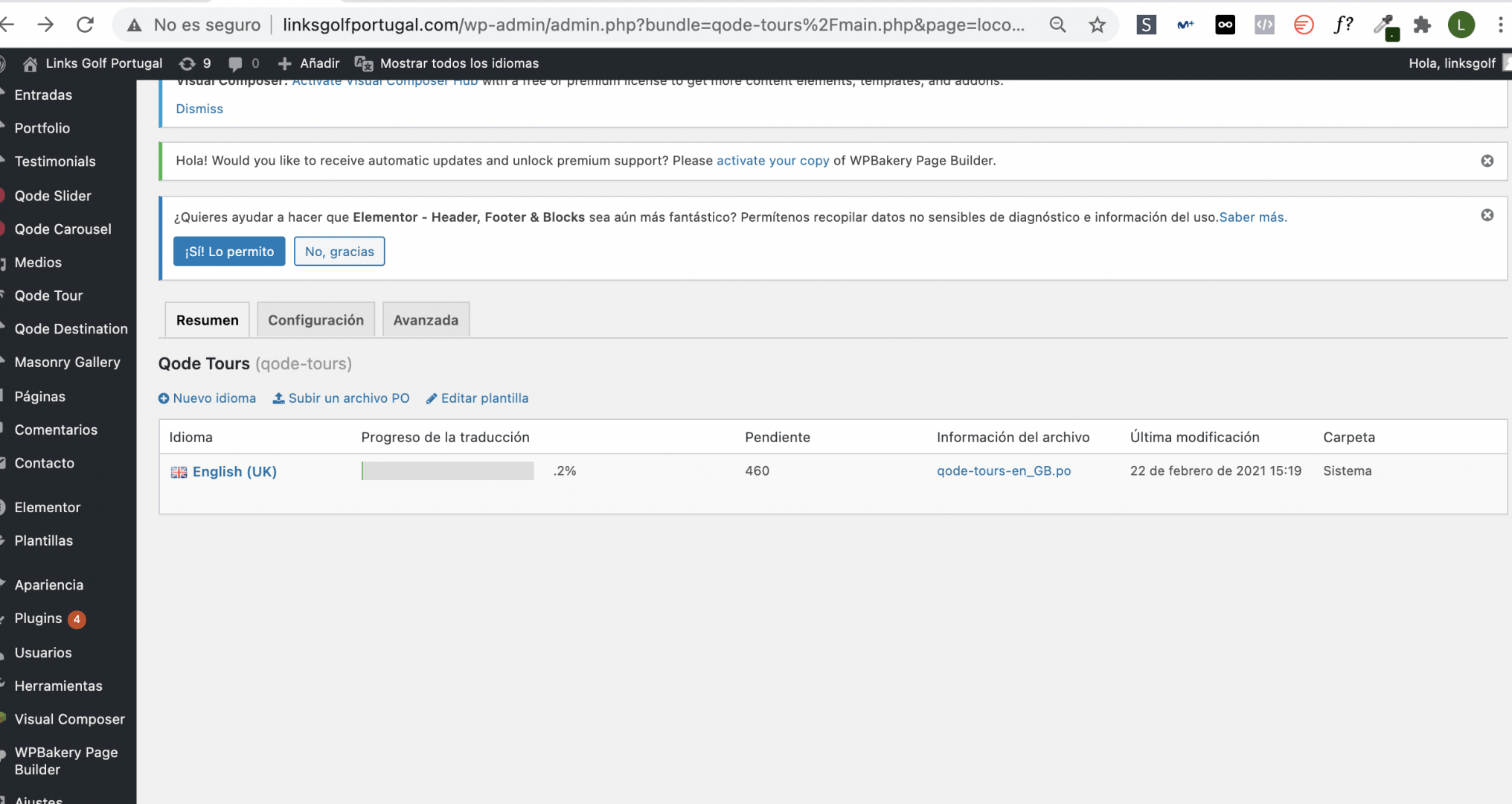

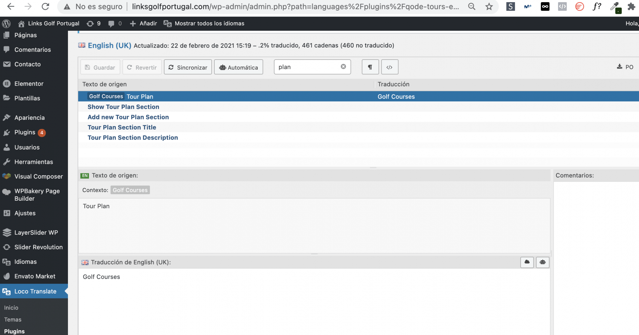

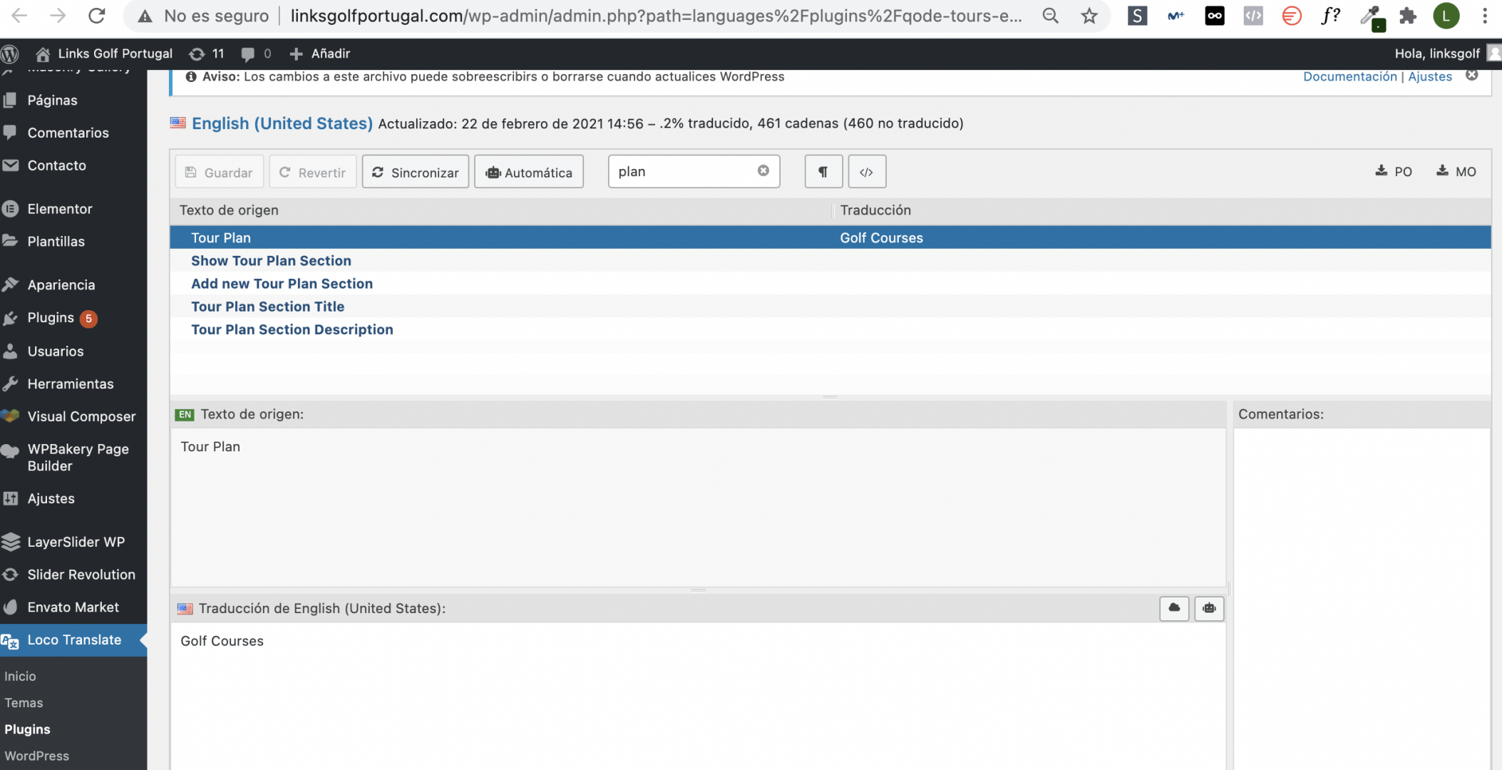

@argenis Respondo en ese caso al tema en cuestion sobre loco translate. He modificado el el plugin loco translate, y no cambia... Que hice mal? No es posible modificarlo simplemente sin añadirle el idioma? Creo que ahi está el error. adjunto imagenes
Captura de pantalla 2021 02 22 a las 16.00.50
Captura de pantalla 2021 02 22 a las 16.00.25
adjunto imagenes
Respondido : 22/02/2021 3:03 pm
Respuestas: 12479
Hola lourdes,
No te funciona por esto:
Veo que cambiaste el idioma de tu wordpress a español y antes lo tenias en inglés es por ello que cuando cambias en el idioma del loco translate los elementos en ingles no te los toma, cambia nuevamente el idioma de todo el wordpress a inglés y verifica nuevamente si se ve el ajuste que realizaste, adicional es recomendable dejarlo en ingles si tu público es de habla inglesa ya que si lo cambias a español e sposible que el complemento o el tema se traduzcan de forma automática y se cambien todos los textos a español cuando buscas es dejarlos en inglés.
Verifica y nos comentas, un saludo 🖐️
Respondido : 22/02/2021 3:14 pm

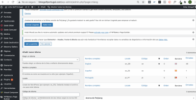

@argenis Que extraño no cambie el wordpress de idioma en ningun momento. Lo que he hecho ahora es añadir polylang, idioma principal EN. He probado a modificar el plugin añadiendo idioma EN y cambiando el texto y no me aparece el cambio. Adjunto imagenes:

Hola Lourdes,
Verifica lo siguiente:
  • Desactiva polylang
  • Cambia el idioma de wordpress en Ajustes > Generales > idioma del sitio a inglés estados unidos.
  • Realiza los pasos que te comente previamente tal cual te los he compartido. ya que veo que has cambiado incluso el tipo de ingles y has cambiado a inglés UK.
Verifica esto y nos comentas de esta forma debe cambiarse de forma satisfactoria el texto que necesitas cambiar, luego de que lo hagas ten en cuenta lo que te he comentado previamente también, que el loco translate trabaja con el idioma que tengas asignado por lo que tendrás que editar cada uno de los idiomas en referente al que configures pero primero verifica sin multi idioma tal como te estoy comentando en este mensaje con los pasos.

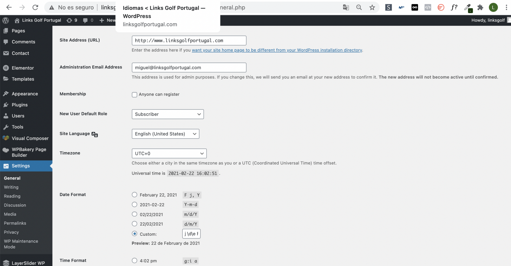

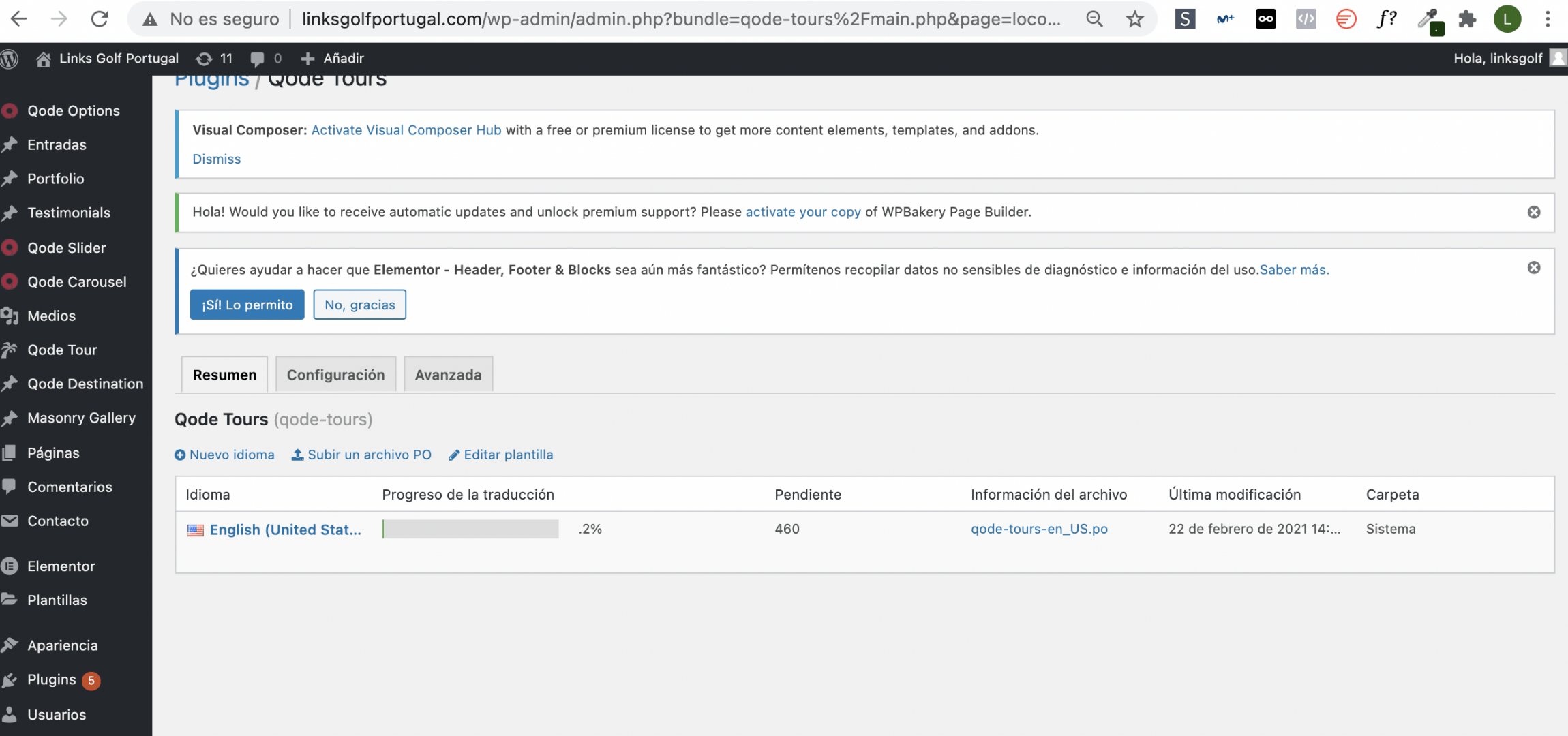

Respuestas: 409
@argenis He desactivado polylang, y he cambiado el idioma desde ajustes, general, a ingles US pero sigue sin aparecer el cambio.
De todos modos no deberia ser ingles de gb (EN)? Ya que en Polylang puse este como principal y en loco translate lo traduje con el mismo, Gb (EN). Adjunto de momento capturas

Respuestas: 12479
Hola Lourdes,
Necesitamos que no hagas más cambios ni más ajustes para poder ver la última versión del sistema y poder actuar en base a lo que tienes actualmente, confirmame cuando leas el mensaje para poder proceder a inspeccionar y realizar las pruebas directamente con el visualizador de código del sitio.
Respondido : 22/02/2021 4:30 pm
