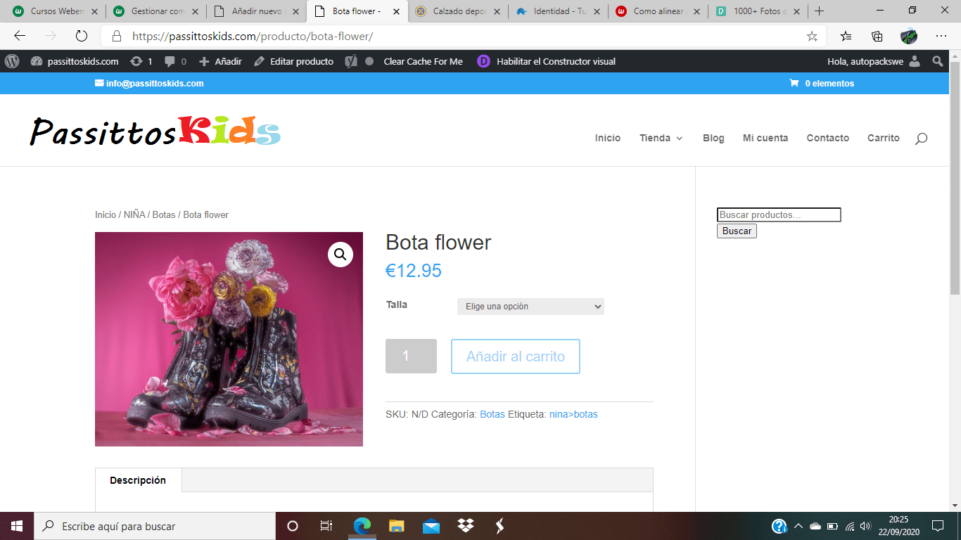

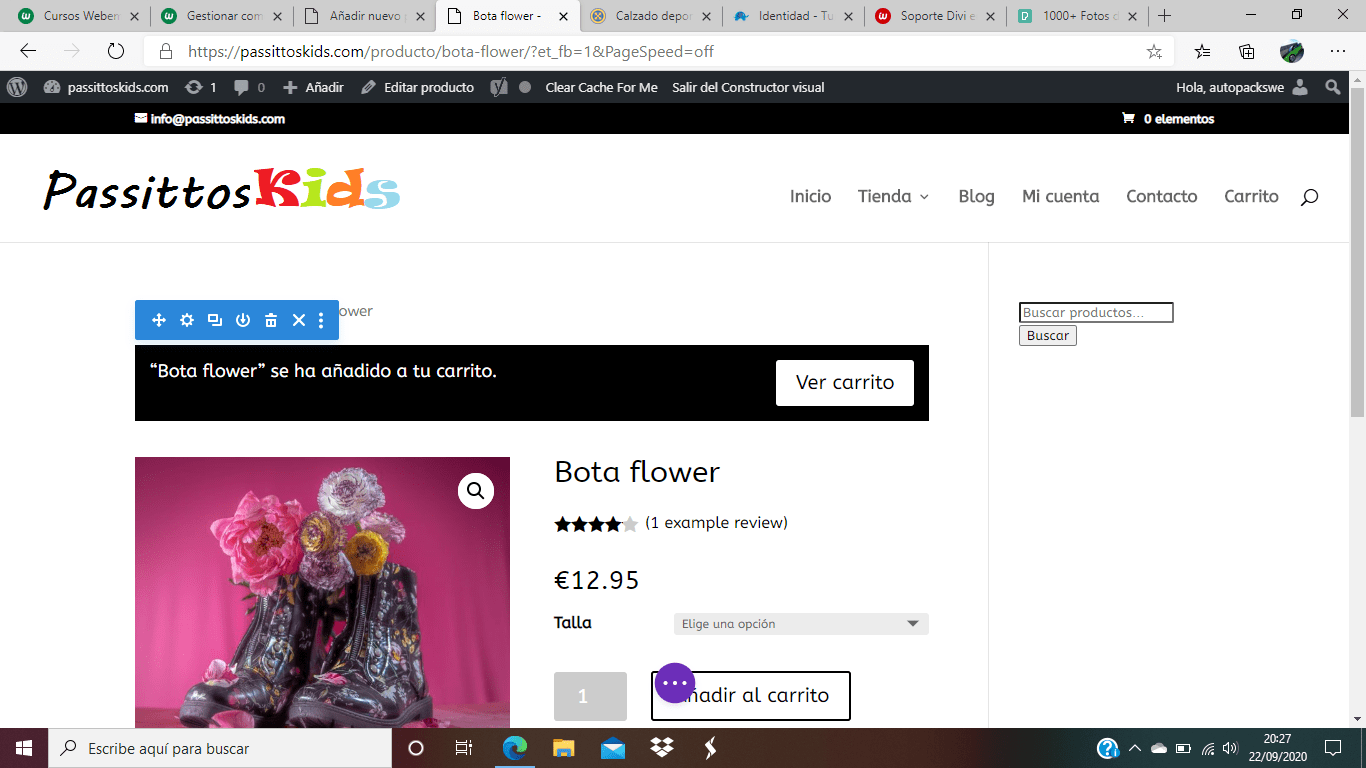

Buenas noches, tengo una consulta a realizar. Adjunto dos fotos.
En la foto número 1, me sale el producto en color gris y en la barra superior azul y el precio en color azul. (Esto ya lo modifiqué para que me saliera diferente que es en la foto 2 de como lo quiero ).
En la foto 2 es como lo guardé para que se me visualizara así en todos los productos. El problema es que cuando le doy al producto que me sale como en la foto 1, le doy a habilitar constructor visual para modificar pero cuando abro el constructor visual ya me sale modificado. Lo guardo lo cierro y me vuelve a salir como en foto 1 en azul que no me gusta así. Como tendria que hacerlo para que se me aplicasen todos los cambios en todos los productos pero que se me guarde? Porque le doy a guardar pero luego me sigue saliendo como no lo quiero tener. Muchas gracias.

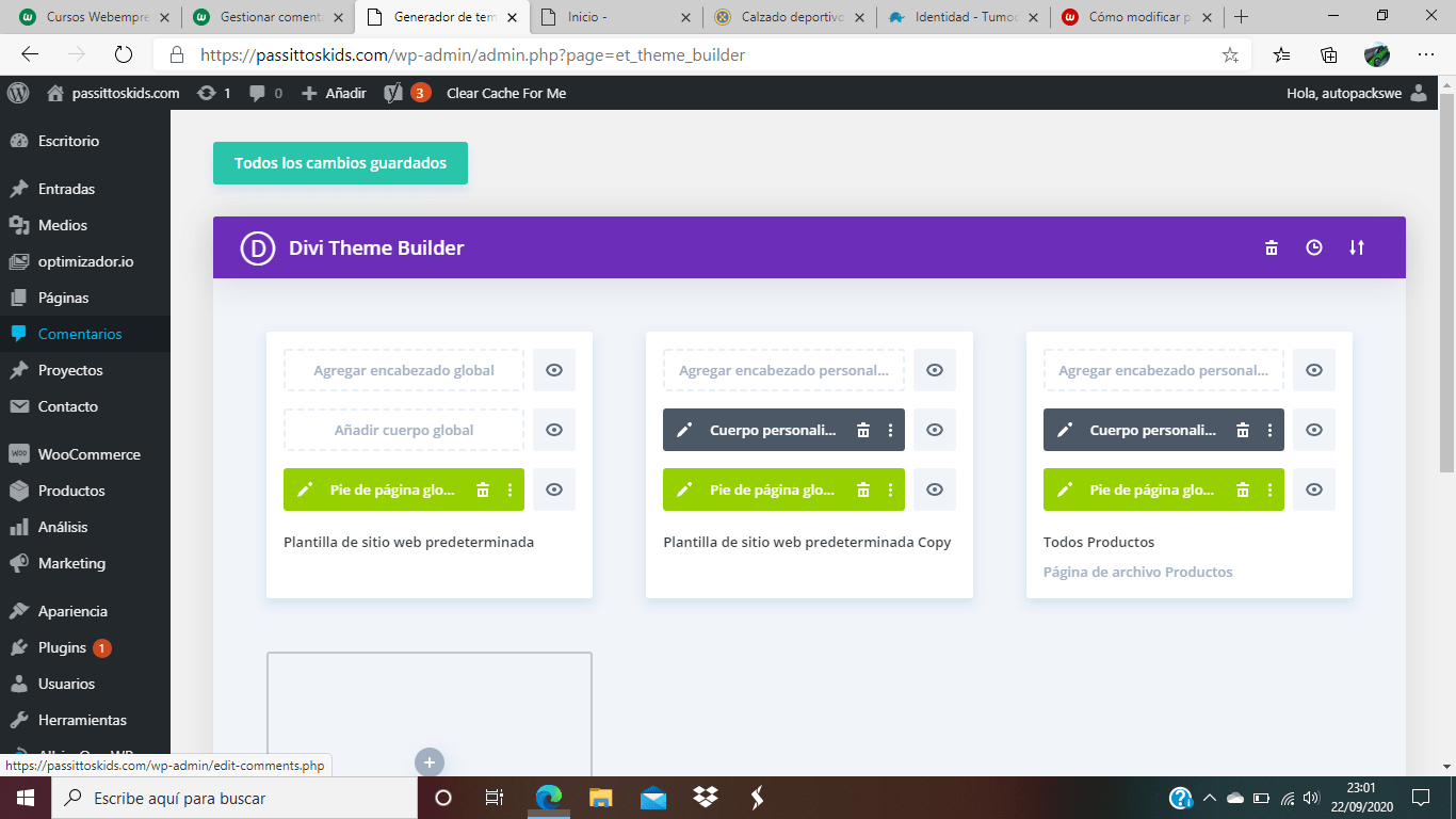

Hola Cristian,
Puedes enviarnos una captura de la configuración que le tienes asignada en Divi > Generador de temas, verifica en la consulta de foro que te comparto, donde tampoco se visualizaba y era por que no se estaba aplicando correctamente la plantilla a las secciones.
Respondido : 22/09/2020 9:01 pm
Respuestas: 121
Buenas noches adjunto captura de pantalla desde divi-generador de temas. Yo lo tengo puesto asi, con el tick en todos los productos y archivos de productos pero aún así no consigo que se me apliquen los cambios a todos los productos a la vez. Lo tendría que hacer de manera manual pero cuando lo hago de manera manual tampoco se me quedan todos los cambios guardados. Me gustaría saber que es lo que tengo mal . Muchas gracias. Un saludo.

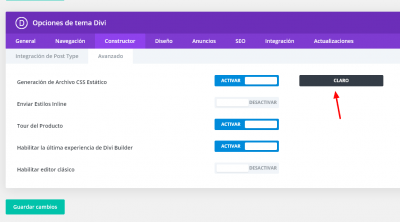

Hola Cristian,
Por lo que veo en tus capturas evidentemente lo hicistes perfecto, puedes ingresar a divi > Opciones del tema > Constructor > Avanzado, y borrar la cache del constructor de divi en el botón que según esta traducido a Claro, te ajunto captura :
al hacer esto verifica ingresando a los productos para validar que este tomando la plantilla que creaste.
Respondido : 22/09/2020 9:48 pm

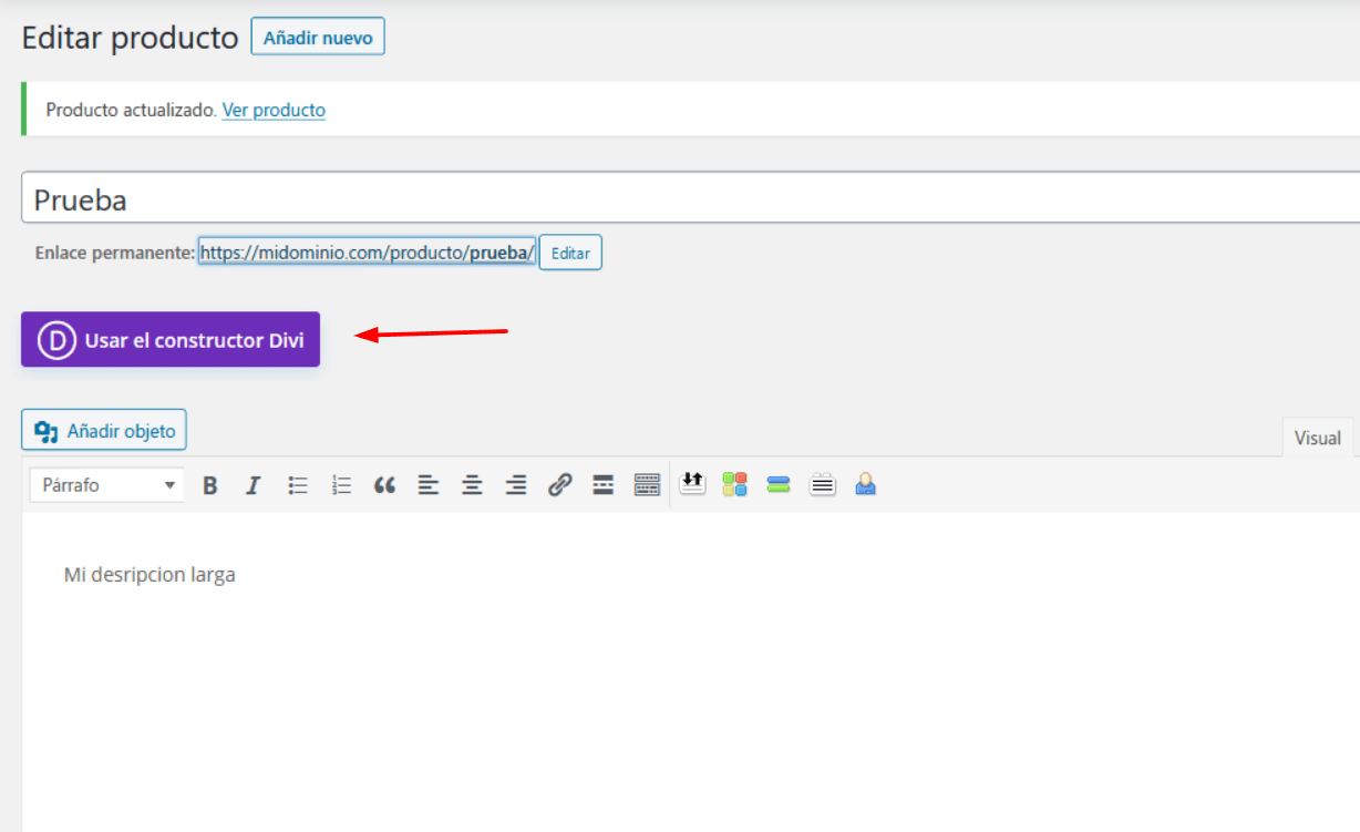

Hola Cristian,
Entiendo que estas usando una plantilla desde el generador de temas para tus productos, en este caso prueba asignar el constructor de Divi a este producto de modo que tome las mismas configuraciones que tu plantilla principal.
Screenshot
Seleccionar esta opción en el producto donde indicas no se muestran las tipografías de forma correcta y nos comentas como ha ido todo
Respondido : 23/09/2020 12:26 pm
