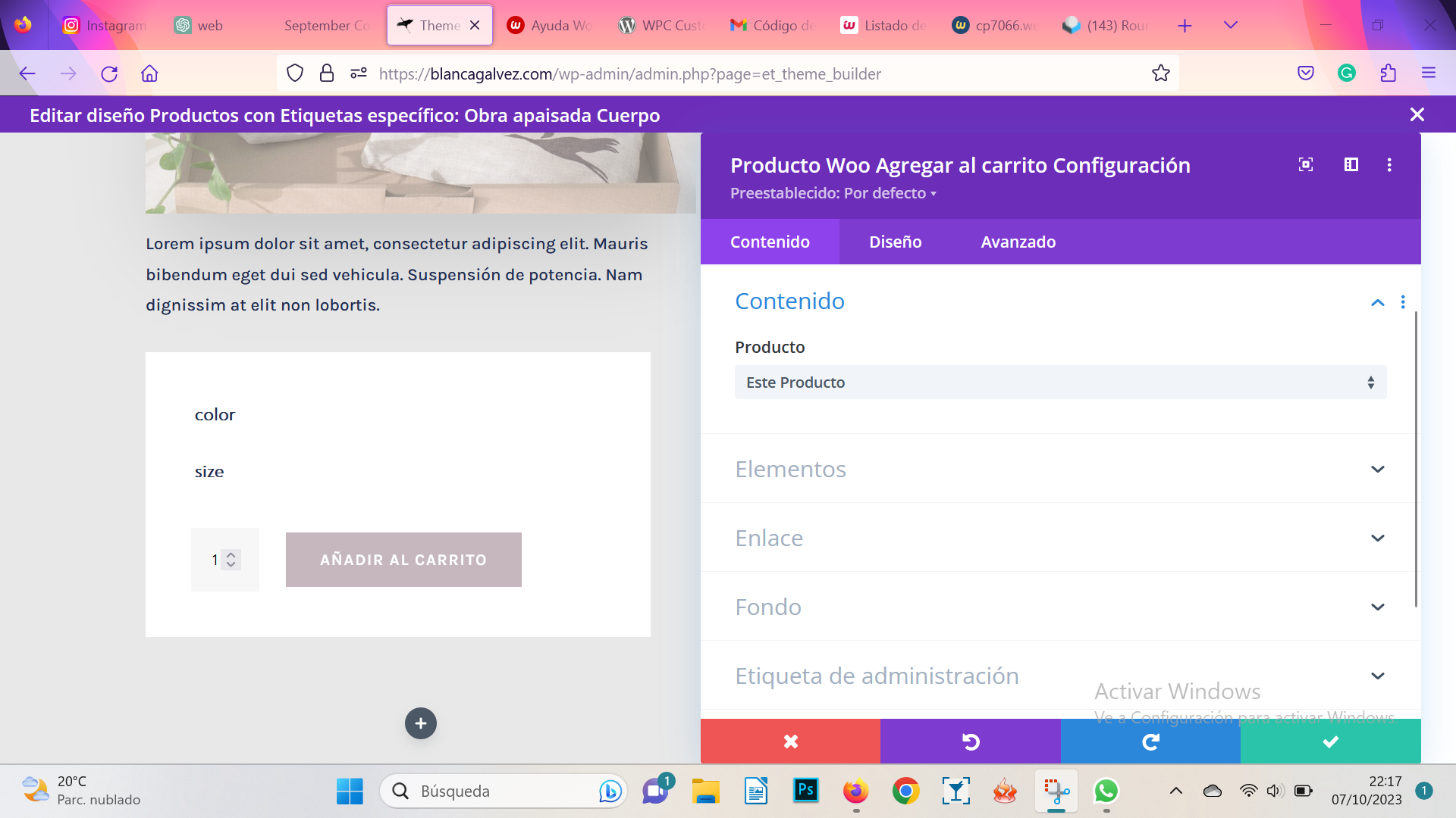

Tengo tienda online con WordPress y estoy utilizando la plantilla Divi para mostrar los productos. Mi pregunta se refiere a la personalización de la forma en que se muestran los precios en los productos. Actualmente, los precios se muestran después de que el cliente elige un tamaño específico del producto.
Quiero cambiar esto y mostrar los precios de todos los tamaños disponibles junto con las opciones de tamaño para que los clientes puedan ver fácilmente los precios antes de seleccionar un tamaño. ¿Cómo puedo lograr esto utilizando la plantilla Divi? ¿Dónde debo realizar los cambios?
He intentado hacer cambios en el módulo "Atributo de Producto" en la plantilla de producto, sin embargo no veo ninguna opción para poder hacer estos cambios.
imagen
Podríais indicarme si hay alguna forma de poder modificar esto y que se muestren los precios?

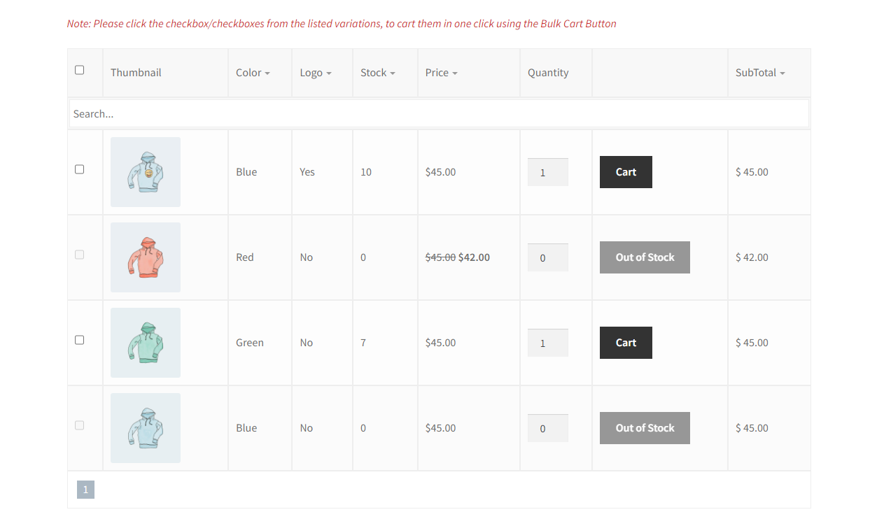

Lo que entiendo es que deseas mostrar todas las variaciones disponibles en una tabla de forma que el cliente pueda verlas, seleccionarlas y añadir las que necesite en su carrito. Si es asi en este caso esto no es una opción por defecto de WooCommerce para añadirlo necesitas utilizar un plugin adicional como →  https://wordpress.org/plugins/product-variant-table-for-woocommerce/
Este plugin te permite mostrar las variaciones en una table de forma que el cliente seleccione las que necesite
Verifica si es esta la opción que necesitas añadir y nos comentas como va todo

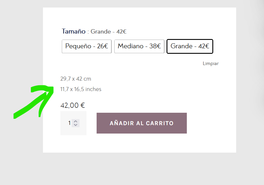

Sin embargo, tengo una nueva pregunta: Estoy tratando de realizar otra modificación en la información detallada de los productos, como agregar información en centímetros sobre si es un tamaño pequeño, mediano o grande.
imagen
 Es decir que el cambio que quiero hacer es que en vez de :
29,7 x 42 cm
11,7 x 16,5 inches
Ponga:
A3 - 29,7 x 42 cm
11,7 x 16,5 inches

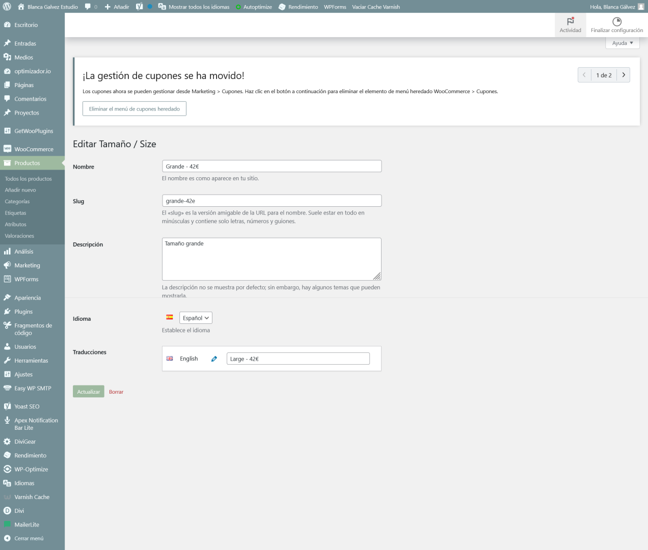

He probado a hacer estos cambios en la sección de atributos y no aparece nada, no encuentro el texto de la información en cm y pulgadas para modificarlo.
imagen
 Donde pone descripción, ya he probado a añadir ahí y hacer modificaciones, pero nada.

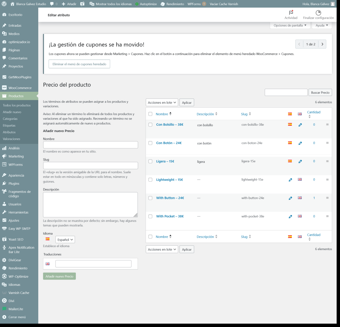

Tengo una nueva pregunta con relación a este tema.
Como dije, puede solucionar mi problema, que era que en el producto se viese el precio. lo solucioné cambiando el nombre de los atributos añadiendo aquí el precio y así se veía.

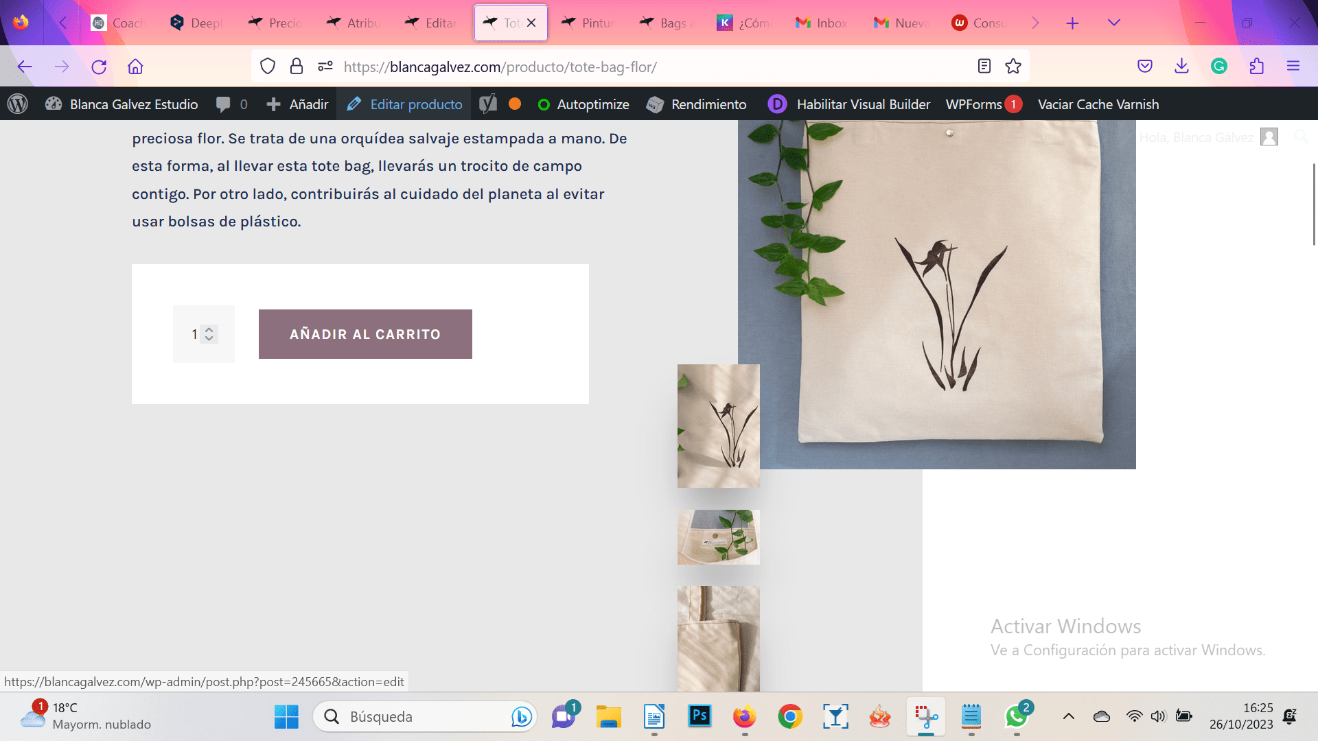

Pero olvidé comentar que cuando el producto no tiene variable, es decir que es un producto simple, en este caso no se ve el precio:
imagen
Hay alguna forma para que se pueda ver el precio siendo un producto simple?
Yo, lo que he pensado como solución es ponerlo como producto variable, crear atributo de Precio y así añadirle una variante con el atributo que aparezca el precio.
Es decir que aparece que solo tiene una variante, pero es la forma que consigo para que aparezca el precio.

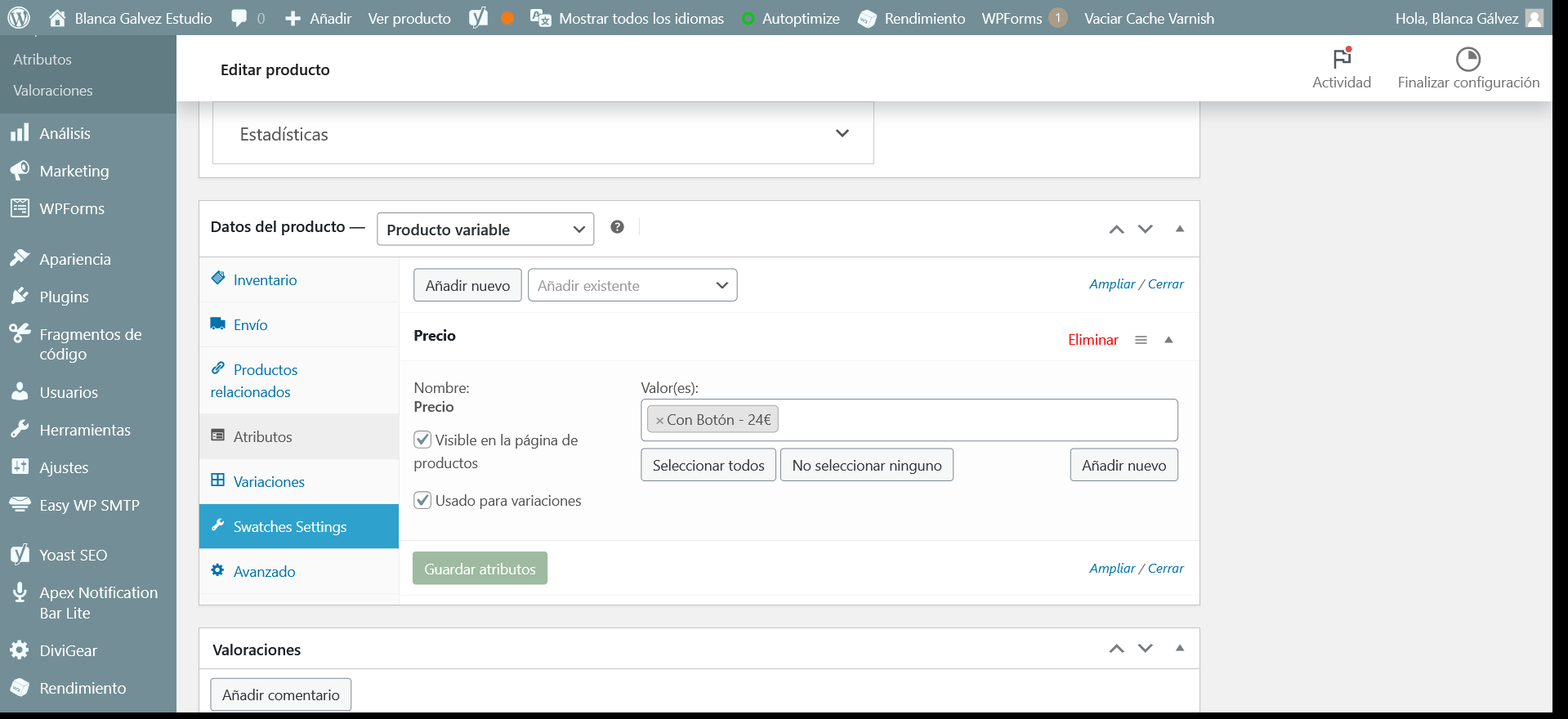

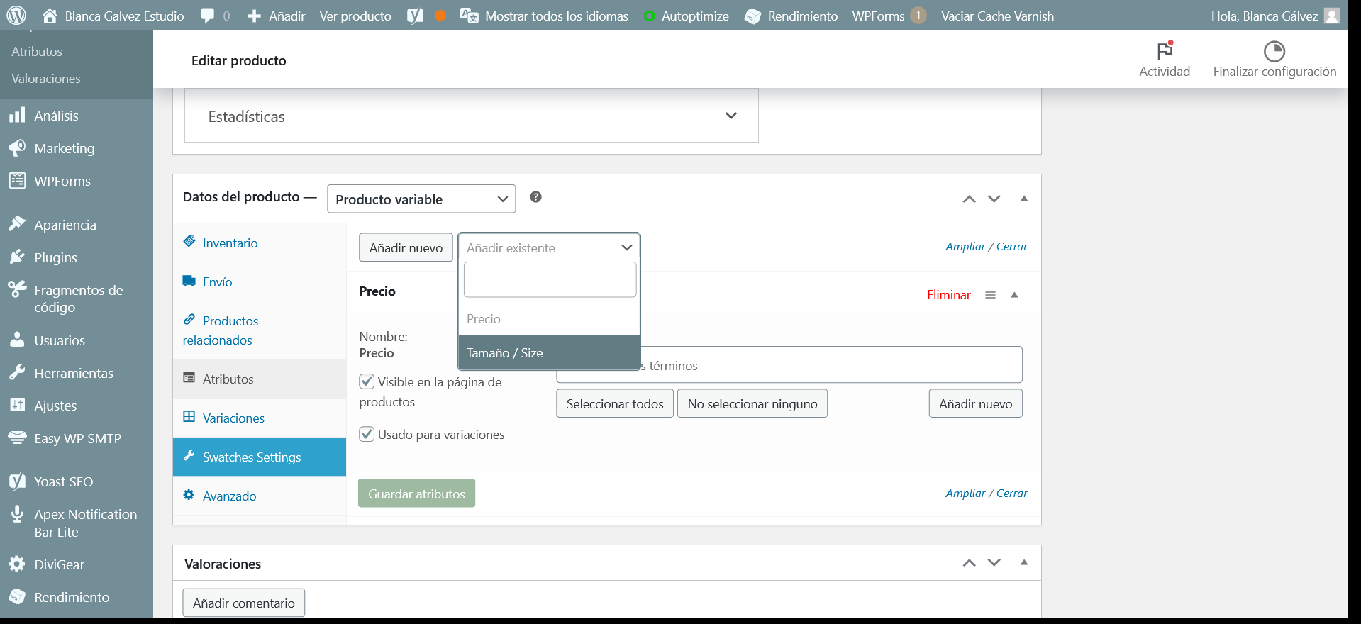

Pero, no sé si es que no he hecho bien los atributos, pero cuando voy a seleccionar, y le doy a guardar, no se guarda, por lo que no puedo luego ir a variaciones y añadirla:
imagen
imagen
 en la siguiente imagen se ve como el ratón esta encima de Precio, pero no me deja seleccionarlo
imagen
si insisto, me aparece la opción:
imagen
 Pero cuando le doy guardar, se borra y no se ha añadido nada. Después de guardar:
imagen
Si hago lo mismo, seleccionando tamaño/size, si funciona. La única diferencia que veo entre las dos es que tamaño esta traducido al ingles, puede ser ese el motivo?
Muchas gracias y un saludo,
Blanca
Respondido : 26/10/2023 2:41 pm

Claro, aquí tienes
Esto es un producto simple y no se ve el precio:
https://blancagalvez.com/producto/tote-bag-flor/

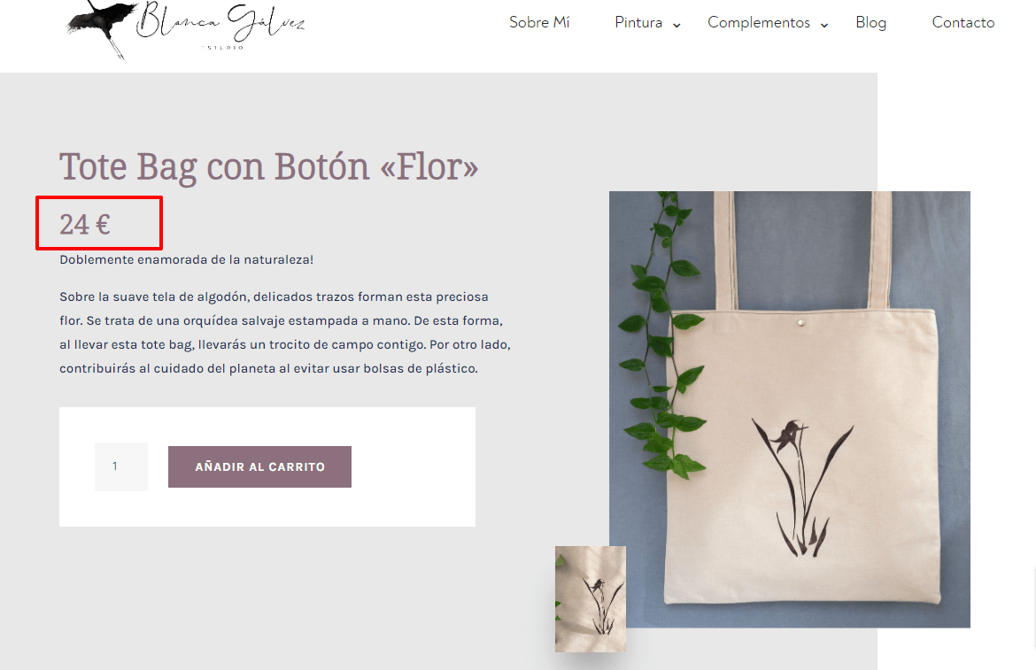

Respuestas: 20509
Hola Blanca,

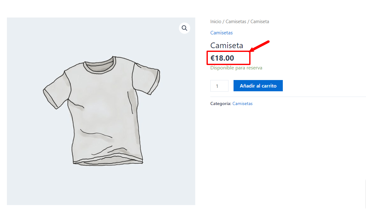

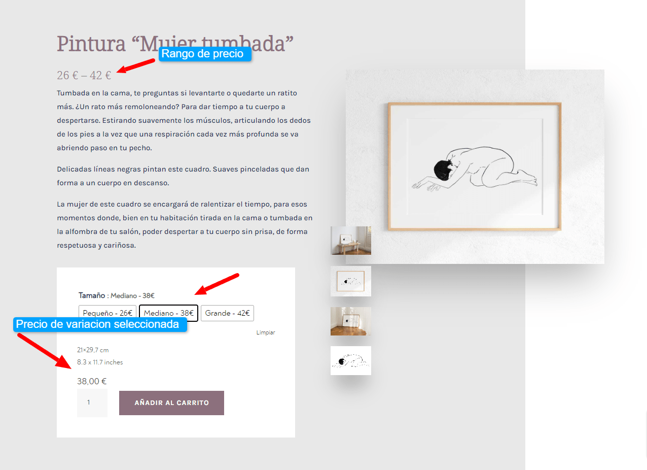

En este caso está es la forma en la que funciona WooCommerce, cuando tienes un producto simple el precio del producto siempre se despliega en la parte superior, por ejemplo

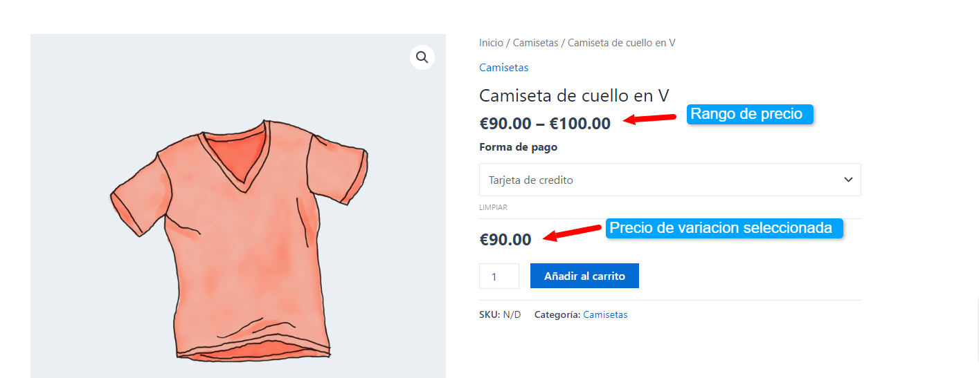

Para los productos con variaciones en la parte superior siempre mostrará el rango pero cuando se selecciona una variación esta se muestra en la parte inferior
No hay una forma sencilla de que el precio en un producto simple se muestre en la parte inferior; sin embargo, puedes revisar personalizar la plantilla de los productos con algunas opciones como  → https://www.webempresa.com/blog/crear-plantilla-personalizada-para-productos-de-woocommerce-en-divi.html
Respondido : 26/10/2023 4:32 pm

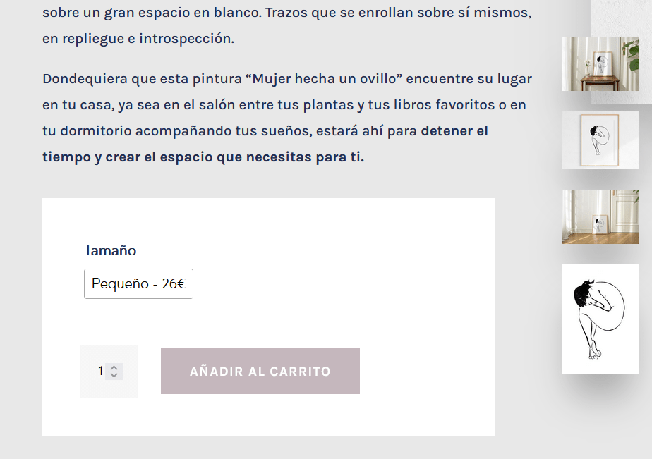

Yo, lo que me gustaría hacer es lo siguiente. Al convertir el producto en variable ya me sale la informacion que yo quiero asignándole el atributo. Por ejemplo en esta pagina, solo tiene una variante elegida pero así logro lo que quiero:
https://blancagalvez.com/producto/mujeres-divagando-1/
imagen
Lo que quiero hacer es, para los bolsos, en vez de usar un atributo de tamaño, crear uno nuevo que sea de precio, es decir que donde pone tamaño, pondrá precio y creo varios atributos para el precio, según el bolso elijo uno u otro.
Y aquí es donde decía que tengo el problema, he añadido nuevos atributos, pero cuando se los asigno al producto, no los reconoces. Mi pregunta es, donde estoy haciendo el fallo, que cuando creo nuevos atributos, no funcionan, mientras que los del tamaño si fiuncionan.
En mi respuesta anterior he puesto capturas de todo el proceso cuando creo y añado los atributos, pero si quieres te los mando de nuevo.

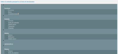

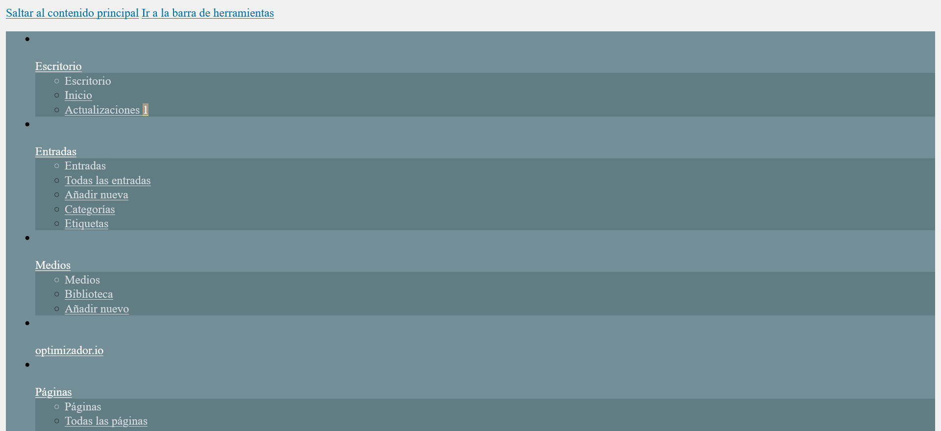

He probado a hacer lo que me has sugerido primero en mi pagina clonada, y el caso es que ahora mi panel de administración del clon se ve así:
imagen
imagen
 Y no soy capaz de arreglarlo, por lo que me da miedo hacer lo mismo en mi pagina original... Si intento darle donde pone plugins instalados, no me lleva a ningún sitio. Que raro es todo, esto no me lo esperaba 🙂
Respondido : 26/10/2023 7:50 pm

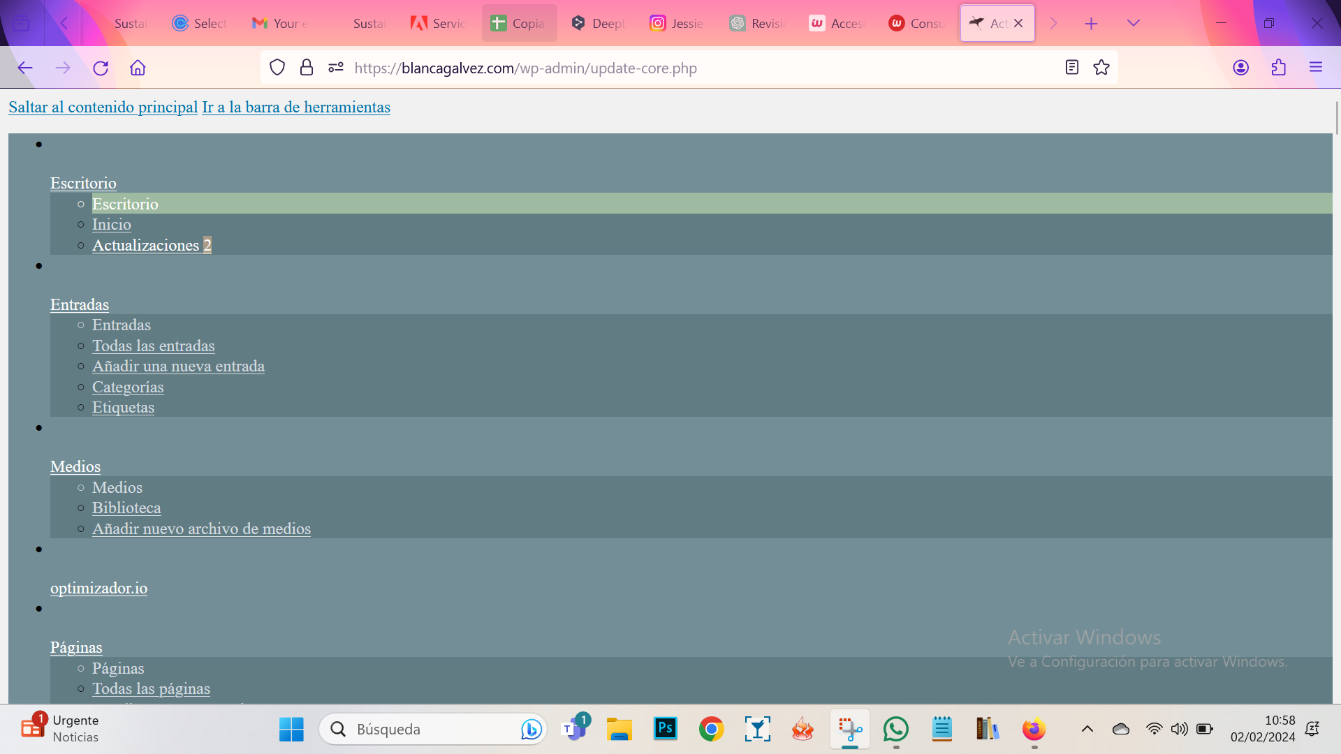

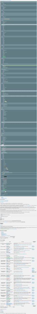

Hola, ha pasado un tiempo... disculpad. Sigo teniendo el mismo problema:
imagen
Mi URL de Clon es https://blancagalvez.com/clon05/wp-admin/
Pero el clon ya hace tiempo que lo hice y desde entonces he hecho cambios en mi web, tal vez haga falta que haga un nuevo clon?
