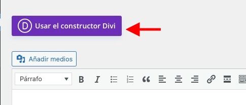

.- crea una pagina nueva
.- Pulsa en " Usar el constructor Divi "
screenshot mary52.webempresa.eu 2021.11.05 10 31 51

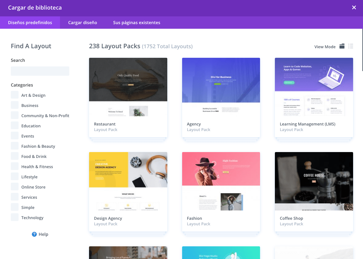

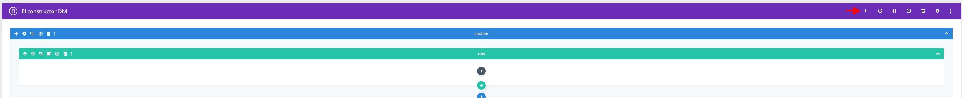

.- Pulsa en el Icono " + "
screenshot mary52.webempresa.eu 2021.11.05 10 33 51
.- Selecciona la pagina que quieres cargar de la biblioteca:
Captura de pantalla 2021 11 05 a las 10.35.42

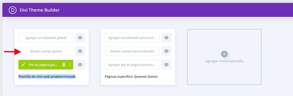

Ok creo que tienes configurado un cuerpo global en el generador de temas y por eso se muestra siempre esa pagina.
.- Accede a Divi -> Generador de temas.
.- En el primer bloque " Plantilla del sitio Predeterminada " comprueba que la opción " Añadir cuerpo Global " este vacía:
screenshot mary52.webempresa.eu 2021.11.05 16 48 13

Hola Vanesa.
Ten en cuenta que estas añadiendo una cuerpo global a todas las paginas y será lo que se mostrar en todas por eso siempre muestra esa pagina.
Las paginas las carga bien pero al tener un cuerpo global para todas siempre mostrara la misma.
Puedes crear cuerpos para paginas y que no se global solo para las paginas que tu le indiques , de todas formas los cuerpos los creas en las paginas a no ser que quieras un cuerpo compartido paar algunas paginas en concreto.
pero al eliminar el bloque perderé todo lo que he editado ¿no?
Si perderías lo que tienes editado en ese bloque, no las cabeceras o el Footer que tengas creado, el cuerpo sí que lo perderías.
