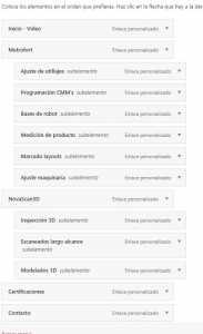

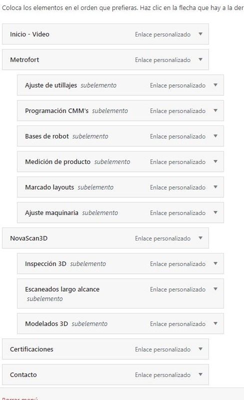

@bruno-vichetti
Adjunto captura de como tengo montado el menu.
Es el estándar de Divi, configurado en apariencia de WP. No tengo CSS ni plugin que modifique nada.
SharedScreenshot
Respondido : 05/06/2021 5:14 pm
Respuestas: 6937
Que tal Jordi,
Gracias por la captura, pude validar y el problema es que cuando colocas una opción con submenus esa opción principal no debería tener una URL.
Realiza la siguiente prueba, retira las URLs de las opciones del menu principales (Metrofort y NovaScan3D) y podrás validar de que se despliegan las demas opciones.

Respuestas: 28
@bruno-vichetti
Menu solucionado! Muchas gracias
