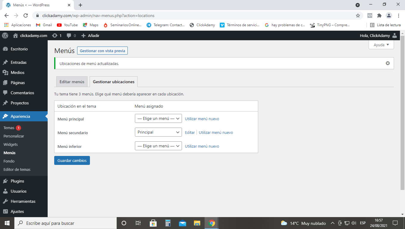

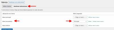

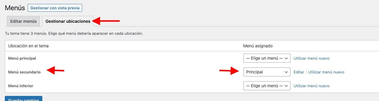

.- Accede a Apariencia -> Personalizar -> Menus
.- En la pestaña " Gestionara Ubicaciones " selecciona " Principal " como menu secundario
screenshot mary52.webempresa.eu 2021.08.24 10 36 04

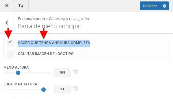

 .- Accede Apariencia -> Personalizar -> Cabecera y navegación
.- Selecciona la opción " HACER QUE TENGA ANCHURA COMPLETA "
screenshot mary52.webempresa.eu 2021.08.24 10 49 24
Revisa lo que te comento y vamos viendo como queda.

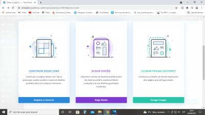

Hola @bruno-vichetti
Efectivamente el problema persiste, ya realicé los cambios que me recomendaron y aun no me permite ni construir desde 0 una nueva página, ni editar al elegir un diseño para, porque en ambos casos no aparece el cuadro de edición de Divi.

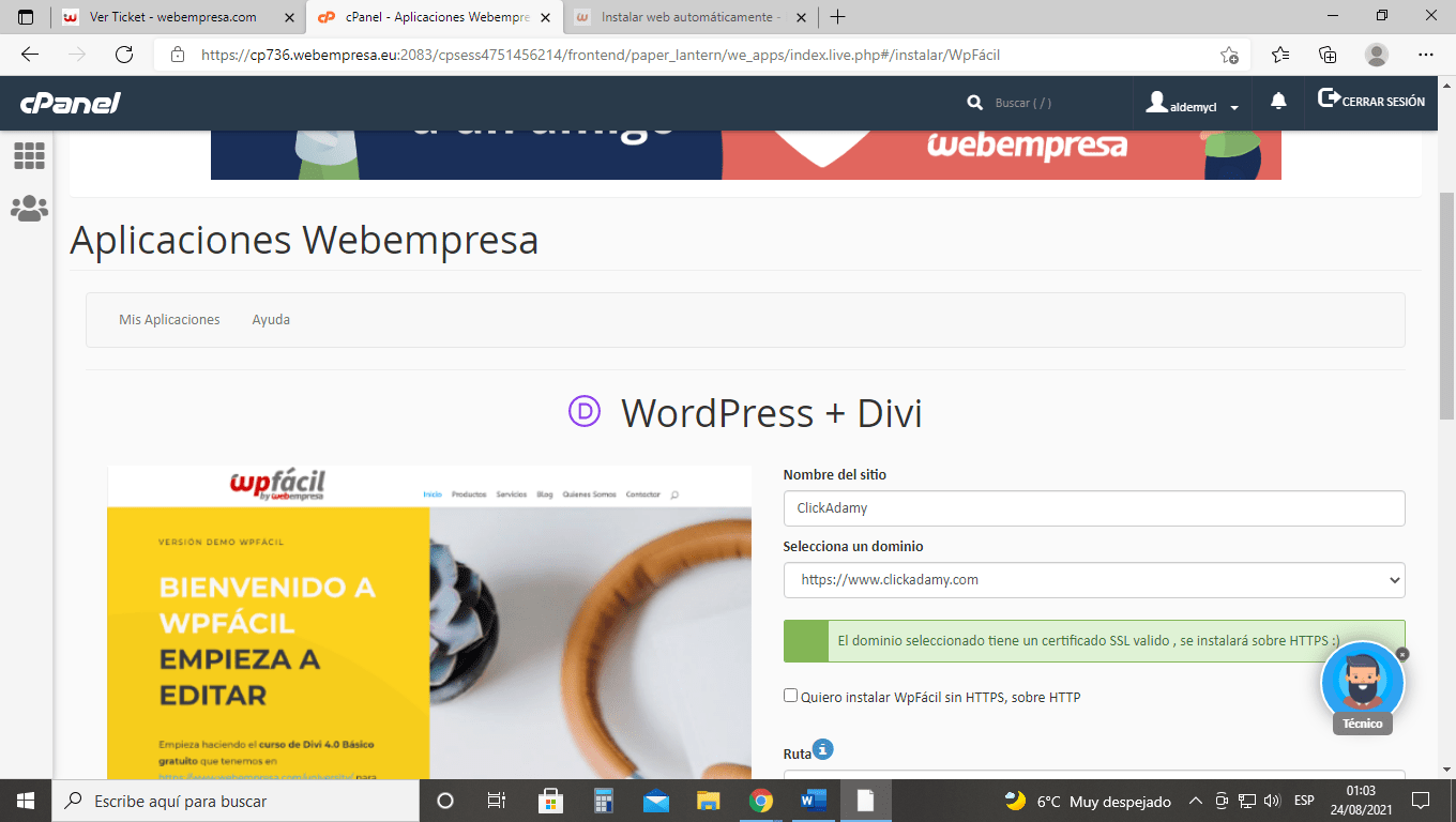

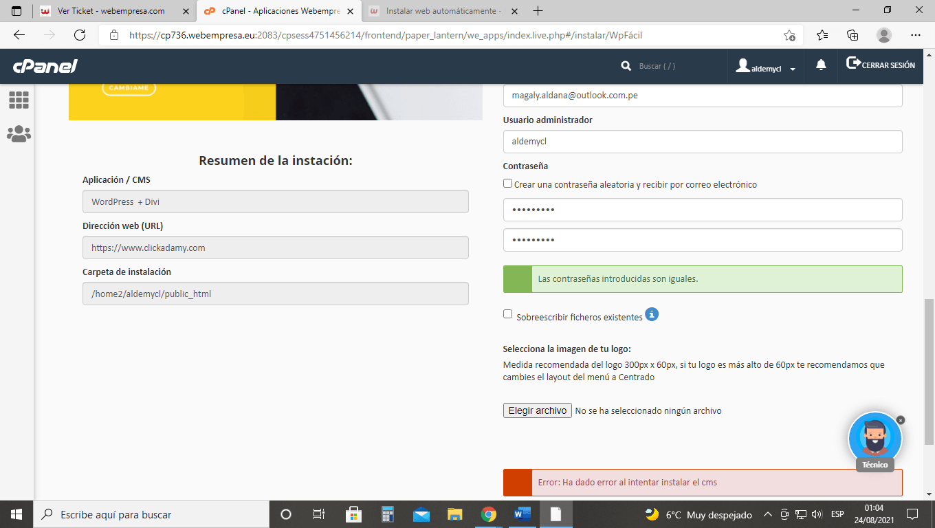

Verificando el Cpanel, no se si está configuración  de Wordpress+Divi (servicio que adquirí) tenga que ver, he intentado configurarlo pero no me permite , me sale el mensaje de ERROR.
Wordpress+Divi1
Wordpress+Divi2

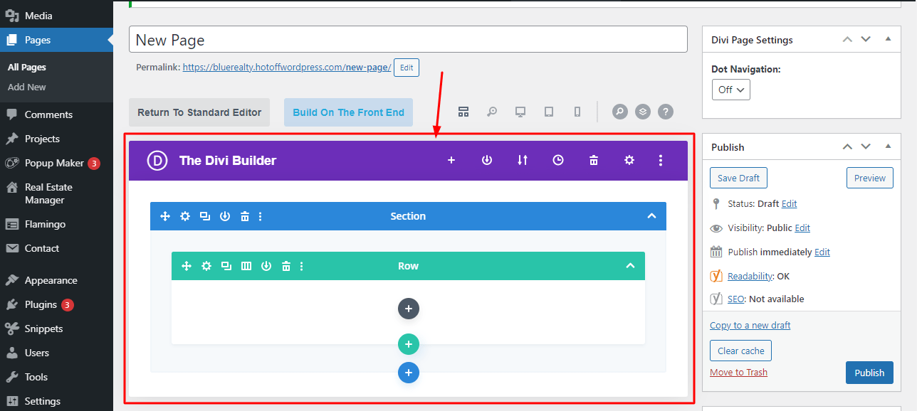

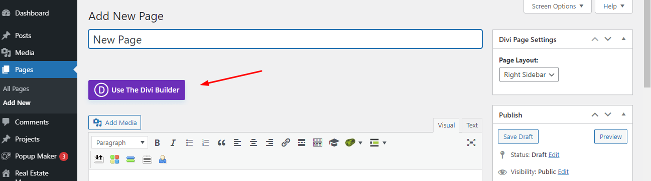

Pudiste hacer la prueba que te comente de editar una pagina o intentar crear una nueva desde el editor de bloques en el panel de administración? dejo capturas para hacerme entender
divi1
divi2
Ahora bien si el editor no te carga en definitiva vamos realizar las siguientes pruebas

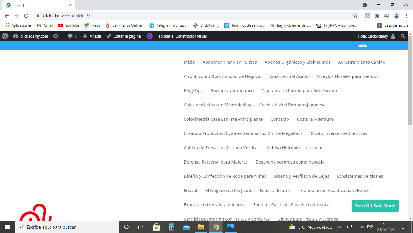

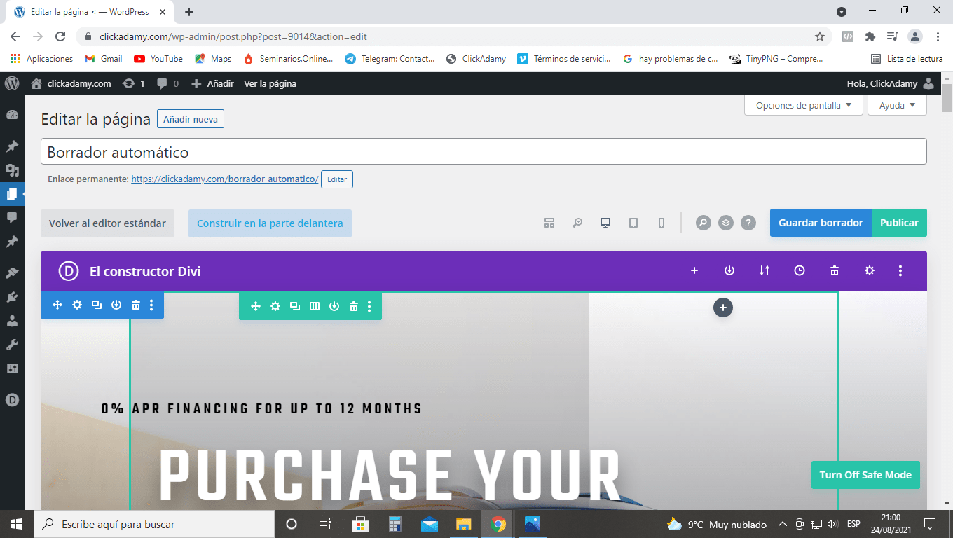

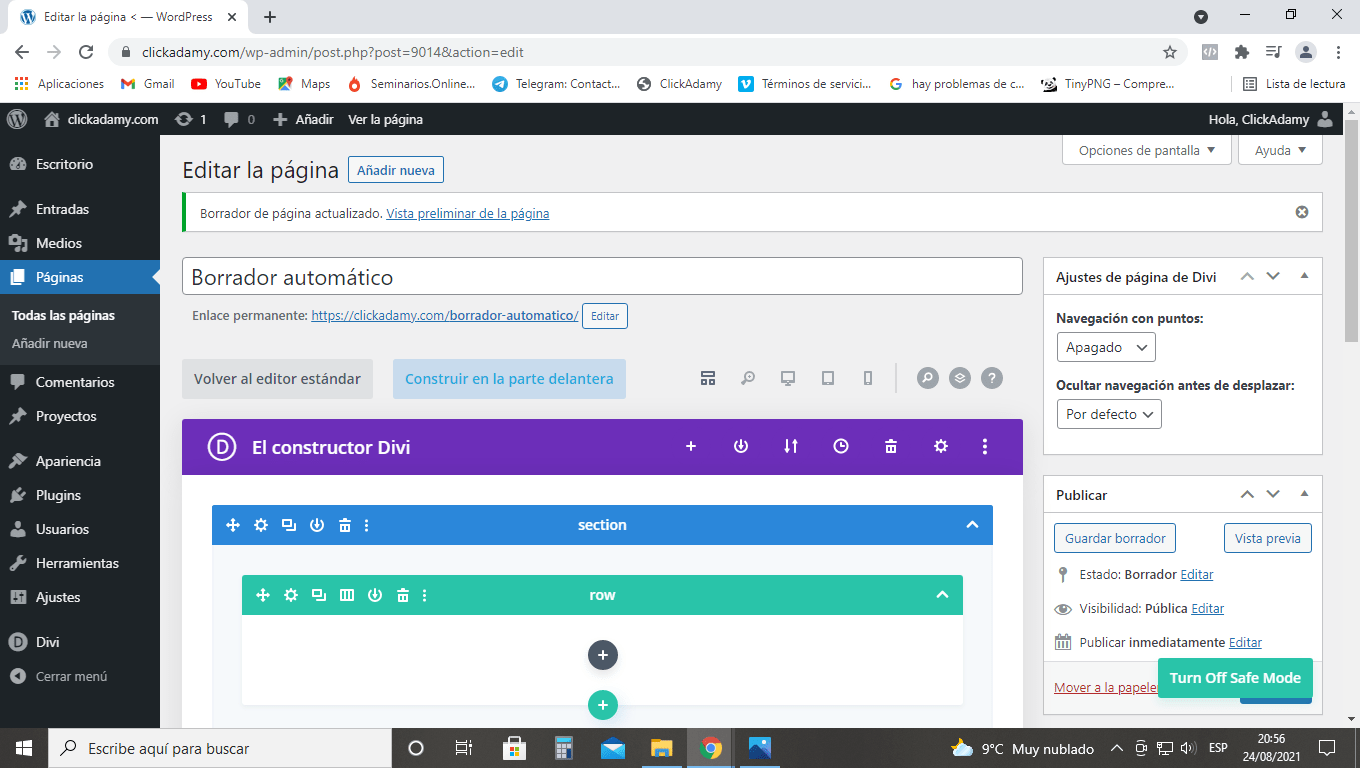

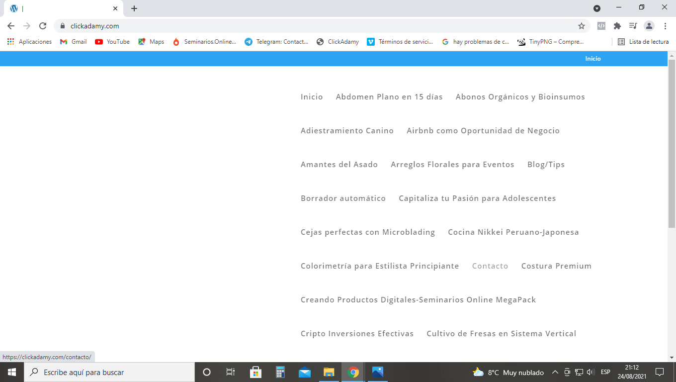

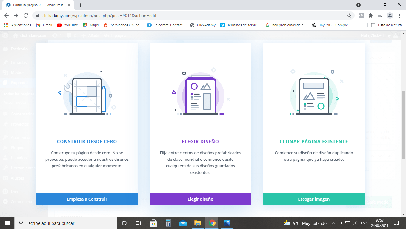

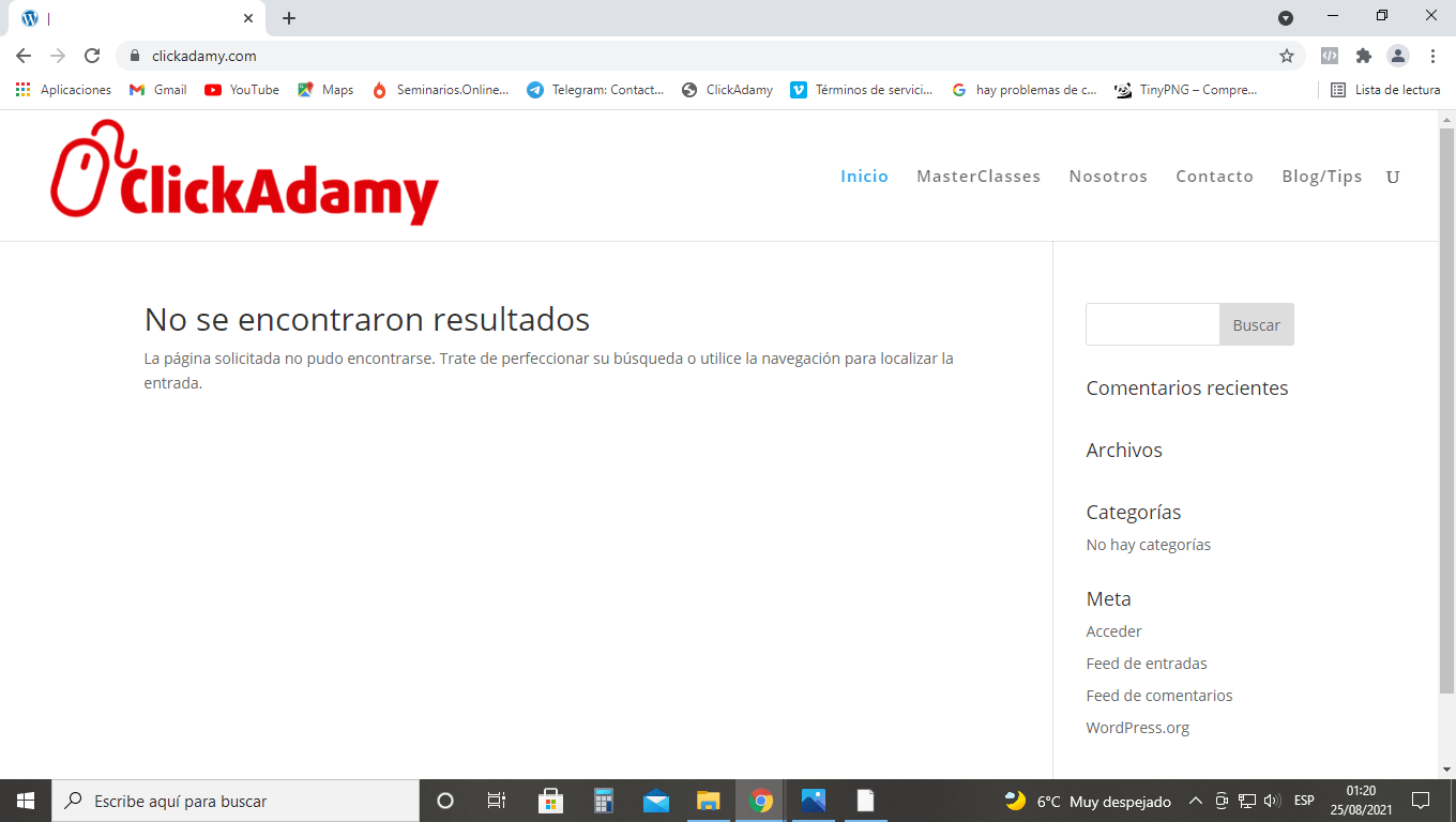

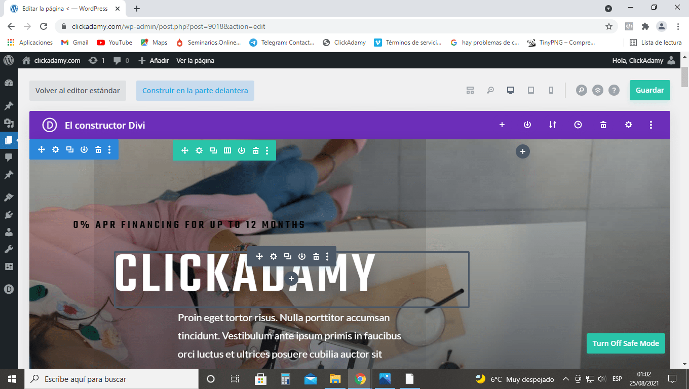

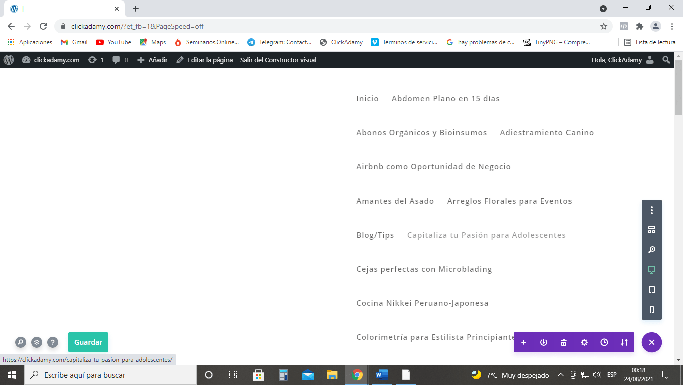

Seguí tus instrucciones, para probar cargué un diseño de Divi y permite editarlo (print 1,2,3), pero al tratar de ver la vista previa, carga igual que antes desconfigurado (print 4). Asimismo, la página web no es visible en el buscador de internet (print 5).

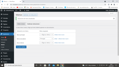

Que tal Magaly,

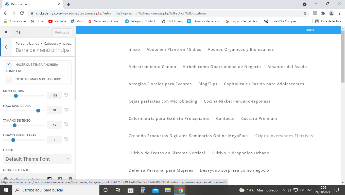

Excelente, gracias por compartir la URL de la pagina guardada y acabo de probar lo siguiente, vía el inspector de elementos del navegador he eliminado por completo el elemento del header y he podido visualizar el contenido de la pagina compartida así que es posible el problema tenga una solución mas sencilla de lo que parece.

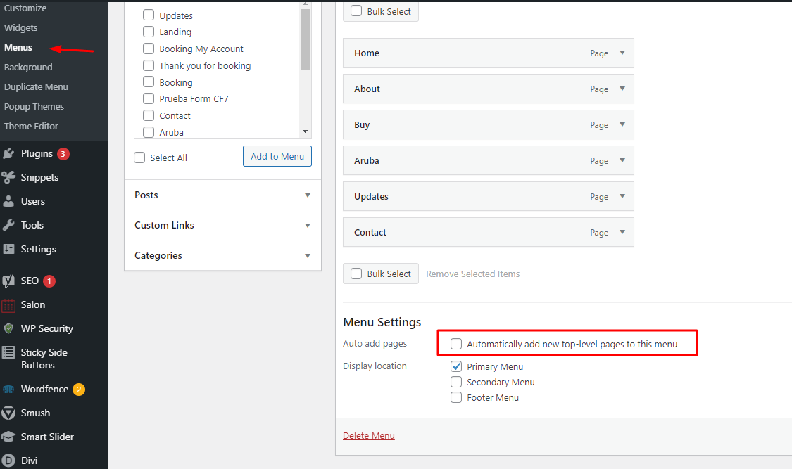

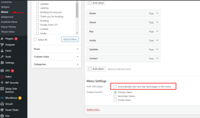

Has verificado como esta configurado tu menu principal? si no es asi vamos a ir a las opciones Apariencia-> Menus y si no hay un menu definido vamos a estipular uno, ademas vamos a desactivar la siguiente opcion "Automatically add new top-level pages to this menu"
menus
El problema al parecer es la gran magnitud de paginas que tienes creadas que desborda la vista general del sitio por el alto del menu que contiene todas esas opciones.
Valida esto y nos comentas.
Excelente, muchas gracias, efectivamente seguí todas las indicaciones que me diste y el problema de desconfiguración al parecer está solucionado (configuré el menú, que alteraba la vista general del sitio por el alto) (print 1). Sin embargo, el problema ahora es que la página no aparece en el buscador de internet (print 2).

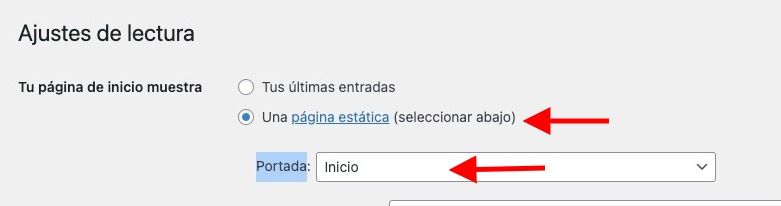

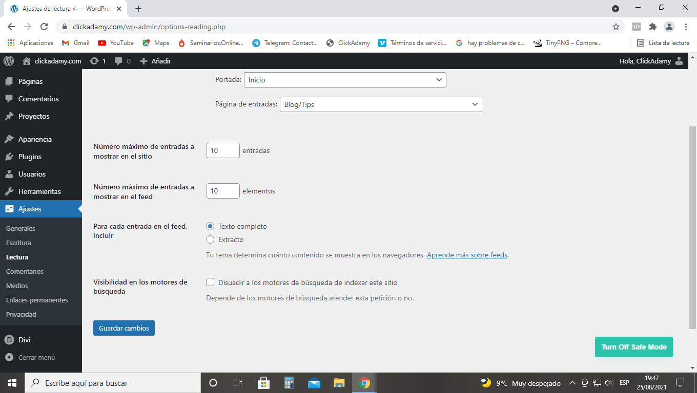

Probablemente tengas seleccionada la opción de mostrar las ultimas entradas en vez de la pagina de inicio
.- Accede Ajustes -> Lectura
.- En la opción " Tu página de inicio muestra " selecciona " Una Pagina estática "
.- En la Opción " portada " selecciona la pagina de inicio que creaste
screenshot mary52.webempresa.eu 2021.08.25 10 30 47
Revisa si con eso se soluciona y nos comentas.
Respondido : 25/08/2021 8:32 am
Respuestas: 8
Hola @pepesoler
Muchísimas gracias por tu apoyo y respuesta, efectivamente hice los cambios que me indicaste y ahora es visible la Web.
