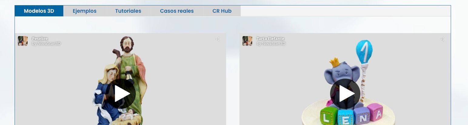

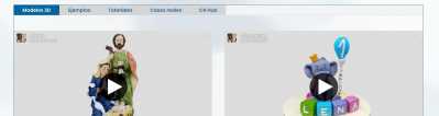

.- Desactiva momentáneamente el modulo donde muestras los videos:
screenshot novascan3d.com 2021.03.12 11 48 15
Respondido : 12/03/2021 10:48 am
Respuestas: 28
Deshabilitado el modulo de vidieos en la pagina https://novascan3d.com/reality-capture/

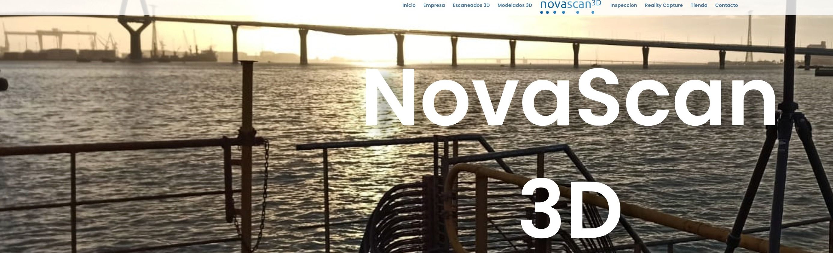

Te refieres a la carga del slider principal ?
screenshot mary52.webempresa.eu 2021.03.12 15 29 20

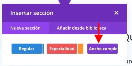

Prueba a eliminar esa sección y utilizar un modulo deslizador de ancho completo.

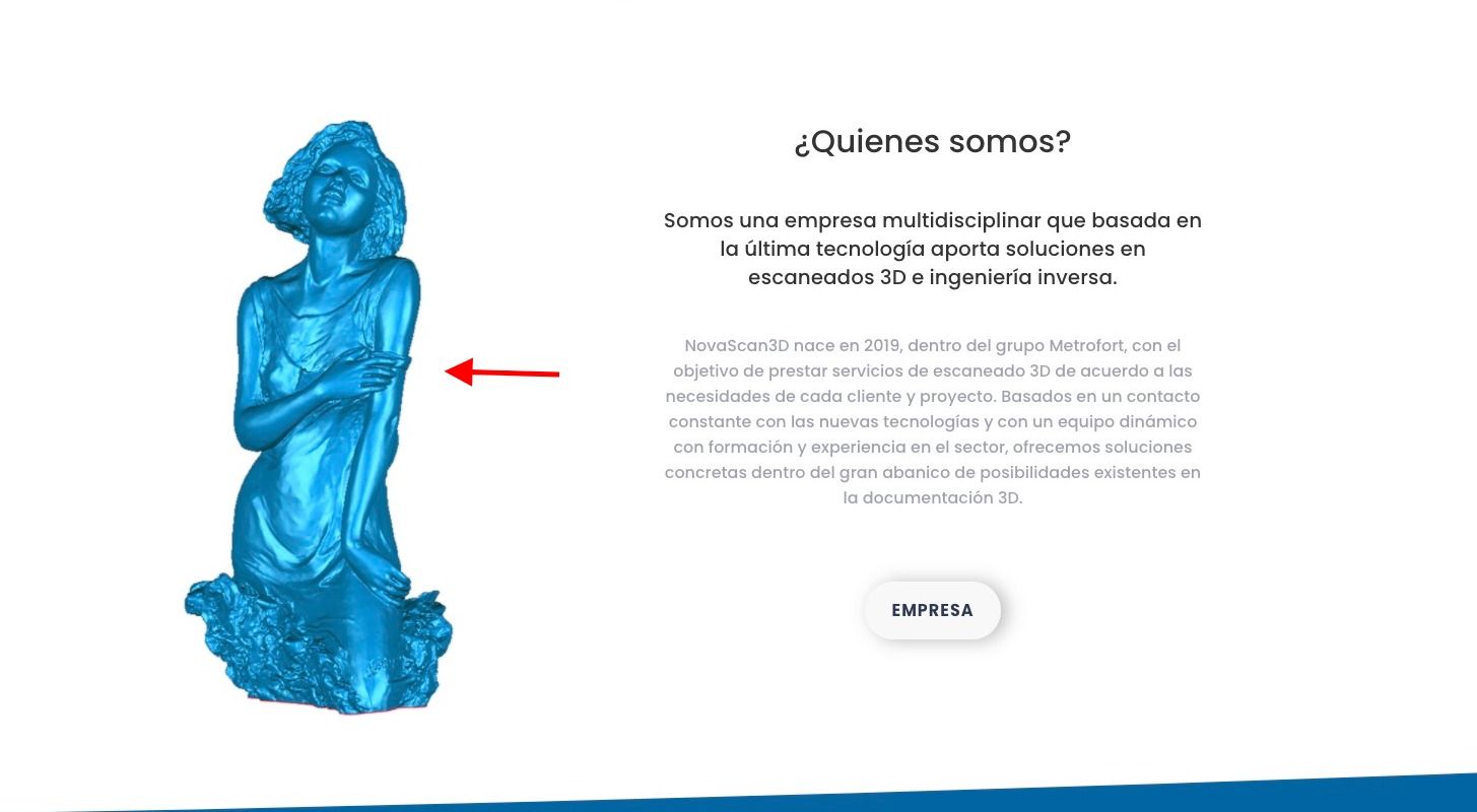

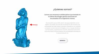

.- Añades una sección de ancho completo
screenshot mary52.webempresa.eu 2021.03.12 15 49 09

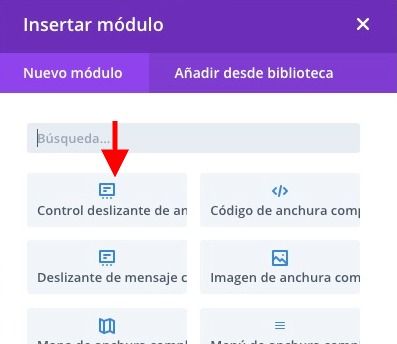

.- Añade un modulo " control deslizante ancho completo "
screenshot mary52.webempresa.eu 2021.03.12 15 50 54
.- En contenido -> Fondo añades la imagen
.- En Contenido texto añades lso textos que quieres mostrar.
.- Edita la imagen inferior y elimina el efecto:
screenshot mary52.webempresa.eu 2021.03.12 15 58 24
Revisa sí con esos pasos mejora la carga.
