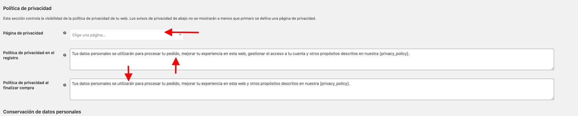

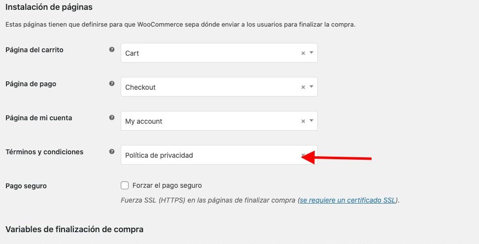

Puedes añadirlo desde las opciones de WooCommerce, partimos de la base que ya tienes creada la pagina de privacidad.
.- Accede a WooCommerce -> Ajustes -> Cuentas y privacidad.
.- Selecciona la pagina de privacidad y añade los textos que quieres en el registro y finalizar compra.

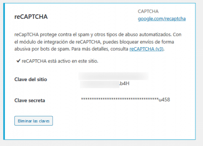

He seguido el tutorial que me indicabas para integrar reCaptcha 3  en nuestra tienda (muy claro y sencillo), pero a pesar de estar todo activado este no se muestra en el frontend. He revisado el código fuente de las páginas y sí que aparecen los scripts de reCaptcha y he comprobado las claves y están correctas ¿qué puede estar pasando? ¿tengo que hacer algo más?
reCaptcha3
reCAPTCHA3 2

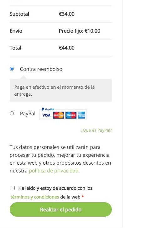

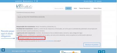

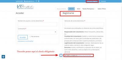

Se me olvidó el tema del check de aceptación (obligatorio) a la política de privacidad en "Registro" y en "Finalizar compra"
Ya tengo los textos añadidos, pero me falta incluir una casilla de verificación (obligatoria) junto al texto "He leído y acepto la política de privacidad"
Supongo que esto se podrá hacer a través de un código en el functions.php, si es así ¿podrías indicarme que código debo insertar?
Con todo lo que me estás ayudando voy a tener que invitarte a unas birras... ¡a muchas! 😎 🍺
¡Muchísimas gracias, Pepe!
Respondido : 05/06/2020 6:55 am

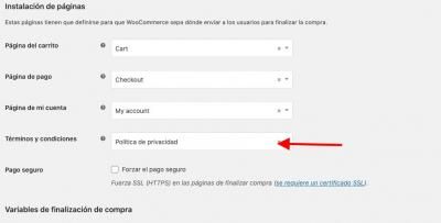

Hola Miguel.
Para los Checkout accede ajustes del plugin WooCommerce y selecciona la pestaña " Avanzado " y seleccioanr la pagina de las condiciones que previamenten tienes que tener creada.

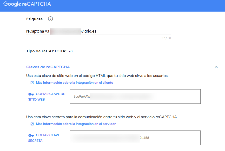

Sobre el tema del Captcha solo tienes que copiar las claves y cada una tiene que estar en su celda correspondiente si añades las claves en las celdas que no son este no se mostrara.
Puedes volver a crear las claves de nuevo e integrarlas en el plugin del formulario.
No me vale esa opción, Pepe. Mi problema es que los de la asesoría me piden que además del check de condiciones de compra ¿podría hacer esto a través de código en el functions.php?

Sobre el tema del reCaptcha, estoy convencido de que las claves están correctas (incluso aparecen los scripts en el código fuente), pero de todos modos las eliminaré y las volveré a crear para asegurarme. Lo de utilizar un plugin me gustaría evitarlo para no sobrecargar el Wp. Intento eso y te cuento a ver qué tal.

Los textos de política de privacidad para los dos formularios ("Registro" y "Finalizar compra") los he personalizado desde Woocommerce/ajustes/Cuentas y privacidad/. Desde aquí me deja meter textos personalizados en html para el formulario de registro y para el de finalizar compra.
Hasta aquí todo bien, pero el problema lo tengo con el check de aceptación obligatorio. Si intento meter aquí el código que me pasas para el check (<input type="checkbox" class="woocommerce-form__input woocommerce-form__input-checkbox input-checkbox" name="terms" required>), al guardar los cambios Woocommerce me lo borra.
¿Se podría hacer a través del function.php o de alguna otra forma?

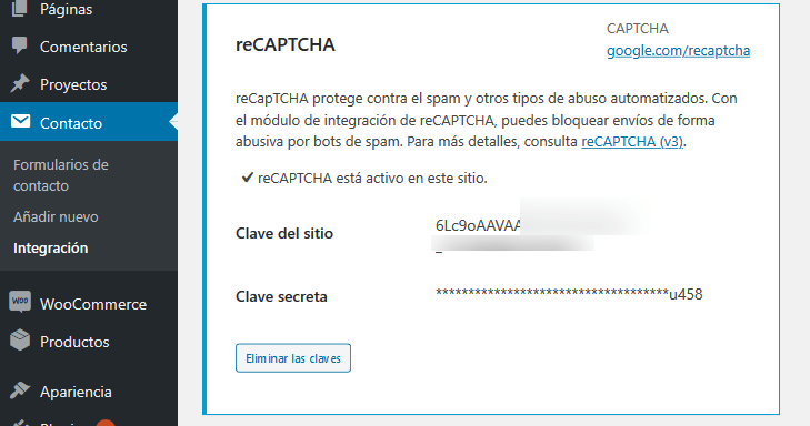

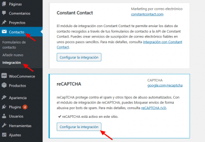

En cuanto al tema del reCaptcha, estoy metiendo las claves en Contacto/Integración/reCatpcha, guardo cambios, voy al frontend y no se muestra el icono de reCaptcha.
Integración con otros servicios Mamparas anticontagio de Vidrio Templado — WordPress
Integración con otros servicios Mamparas anticontagio de Vidrio Templado — WordPress(1)
También he probado con la opción del plugin "Invisible reCaptcha for WordPress" de
En ambos casos, he revisado el código fuente de las páginas y sí que aparecen los scripts de reCaptcha. He vuelto a comprobar las claves y están correctas
¿qué puede estar pasando con el reCaptcha v3?

Te comparto el código para que lo ingreses en el function.php de tu tema activo

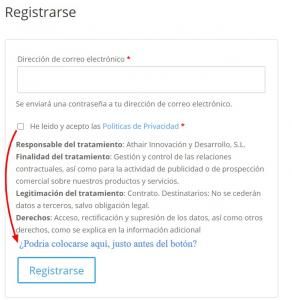

En el formulario de registro necesito que la casilla y el texto "He leído y acepto las Políticas de privacidad" se muestre justo antes del botón "Registrarse". El texto informativo lo he incluido desde Woocomerce/ajustes/Cuentas y privacidad ¿tendría que eliminar el texto aquí e incluirlo directamente en el código del functions.php? Si fuera así¿cómo debería meter este texto en el código del functions.php?
Mi cuenta Mamparas anticontagio de Vidrio Templado (1)
En el formulario de "Finalizar compra" ¿sería posible abrir la página de Políticas de privacidad en un marco, tal y como se abre el Aviso legal?

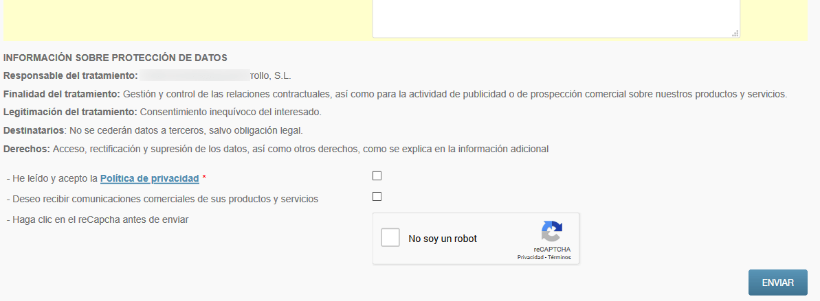

@argenis He añadido el dominio a unas claves de reCaptcha v2 que ya utilizo perfectamente en otras webs creadas con Joomla. He esperado la 1 hora, en lugar de la media hora que me indica Google para que tenga efecto la inclusión del nuevo dominio, pero nada, el reCaptcha sigue sin mostrarse.
Este es el formulario de una de mis webs con el reCaptcha v2 funcionando con las mismas claves que le he asignado a la tienda.
Cada dominio tiene que tener sus propias claves, no puedes utilizar las claves de otro dominio ya que no se mostrarán.
la integración de Contact Form con reCaptcha funciona perfectamente no hay problemas pero puedes probar con un plugin:
-> https://wordpress.org/plugins/invisible-recaptcha/
Si utilizas la integración de Contact Form tienes que utilizar la version v3 de reCaptcha, la version v2 no funciona.

En el formulario de registro necesito que la casilla y el texto "He leído y acepto las Políticas de privacidad" se muestre justo antes del botón "Registrarse". El texto informativo lo he incluido desde Woocomerce/ajustes/Cuentas y privacidad ¿tendría que eliminar el texto aquí e incluirlo directamente en el código del functions.php? Si fuera así¿cómo debería meter este texto en el código del functions.php?"
