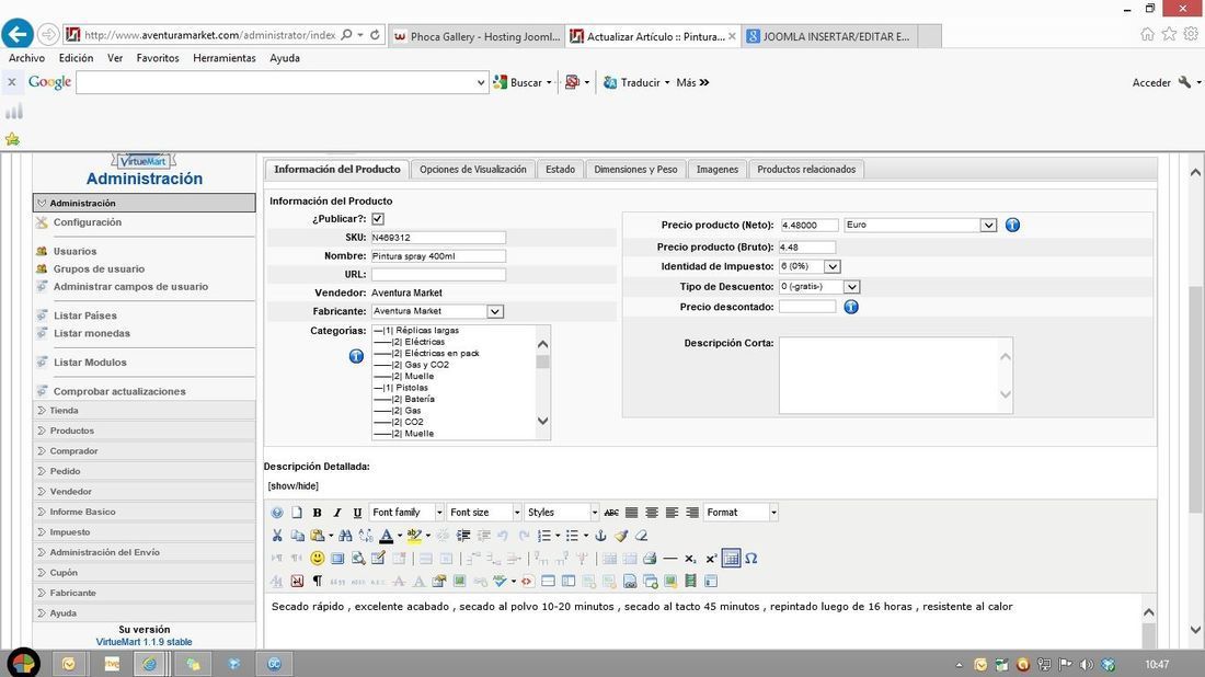

Si entro a la ficha del producto en el que quiero poner el enlace la opción insertar/editar enlace ( supongo insert/edit link) está deshabilitada según captura que adjunto.
Cómo hago, por favor ?
Respondido : 22/07/2013 8:50 am
Hola Aventura,
Tienes que seleccionar un texto, y se activa la opción.
Respondido : 22/07/2013 9:11 am
