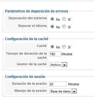

No puedeo reproducir los errores porque el sitio está en producción. Pero básicamente lo que ocurría es que clicabas en el enlace que llevaba al producta A y mostraba el producto X. Y además la imagen del producto X aparecía repetida bajo otros productos.
Adjunto pantallazo de configuración actual de cahé

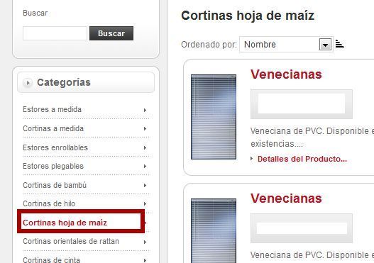

He reproducido el error y copiado un pantallazo. Os lo adjunto.
Como veréis, clicas en una categoría de producto pero el producto que se muestra es otro. Además, hasta que no pongo otra vez NO en caché, clique en el producto que clique siempre se muestra: Venecianas.
