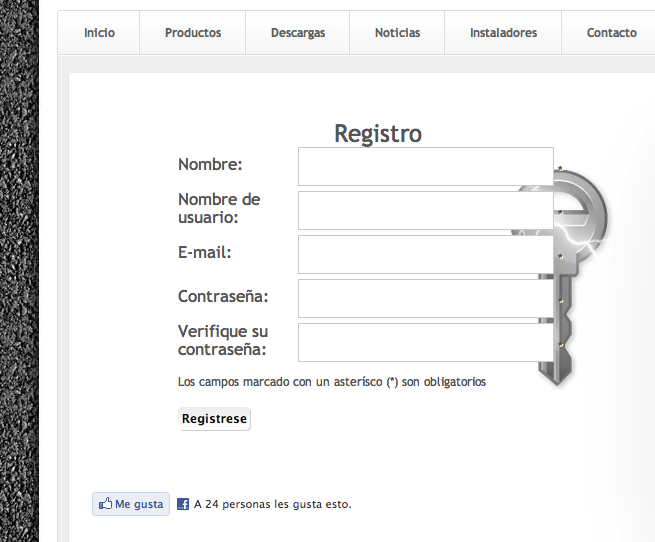

Has probado con un usuario registrado desde cero, veo que estas usando el módulo de registro de Joomla, debes habilitar el registro de usuarios de virtuemart.

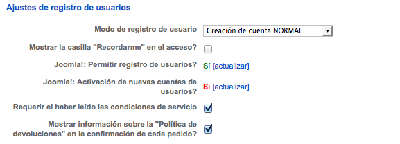

Creación de cuenta normal? en la configuración de virtuemart.

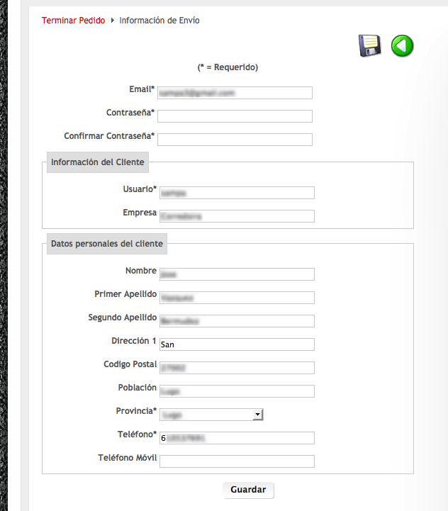

No me guarda los datos de Facturacion, nombre, dirección, etc. Y por eso al no salir una dirección me dice que elija otro metodo de envío.
Y si pincho para añadir la dirección de envío, me salen los datos que puse al hacer el registro.

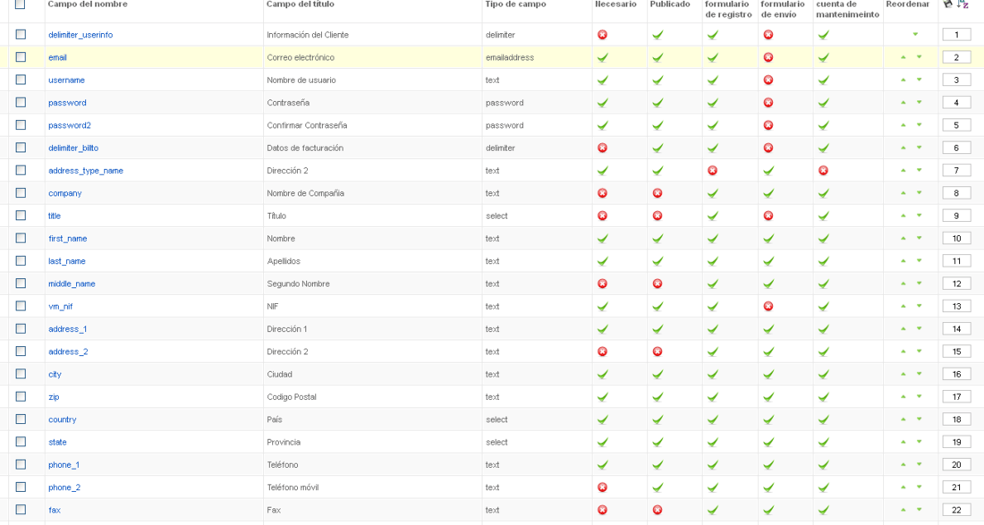

Péganos una captura de pantalla de los campos de usuario de Virtuemart, para que podamos ver lo que tienes.
Para llegar a esta pantalla tienes que ir a la administración de Virtuemart y en el menú lateral entrar en el apartado Administración->Administrar campos de usuario. Como mínimo procura que se vea el campo DNI / CIF.
En el caso de que veas que para el campo DNI / CIF has usado un extra field sigue las indicaciones que te había hecho antes.

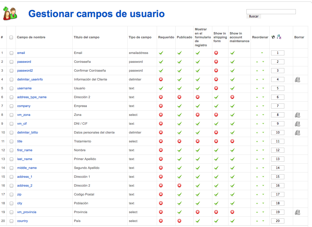

Adjunto el pantallazo de los campos de usuario. El campo DNI acabo de activar que no sea requerido, pero sigue fallando igual.
Respondido : 21/05/2012 2:05 pm
Prueba a despublicar los campos DNI / CIF y Zona y después prueba a realizar un alta de usuario para comprobar si así guarda correctamente el resto de los datos.
De ser así, podremos saber que el problema está en uno de estos campos o en los dos.

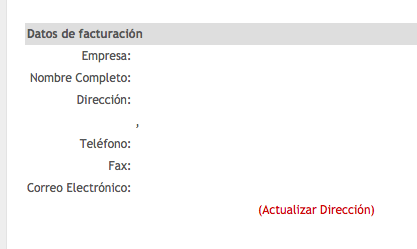

Buenos días, los campos DNI y CIF ya están despublicados y sigue sin guardar los datos.
Cuando pincho en Terminar Pedido, no aparecen los datos guardados.
Sin embargo si hago click en Actualizar Dirección, si aparecen registrados.

He realizado una prueba de registro y veo que, en efecto, no guarda correctamente los datos del usuario que corresponden a Virtuemart. Hasta ahora, siempre que me he encontrado con este problema, estaba relacionado con el hecho de que se han añadido campos nuevos al registro de usuarios de Virtuemart que son los que generan los problemas.
Revisando nuevamente la captura de pantalla que has enviado con los campos de usuario de Virtuemart, veo algunas cosas que no cuadran. Por ejemplo, está despublicado el campo País (country) cuando este dato se necesita para los cálculos de los portes de envío. Además, no veo el campo state que ha sido sustituido por vm_provincia, y es posible que esto también pueda estar generando problemas.
