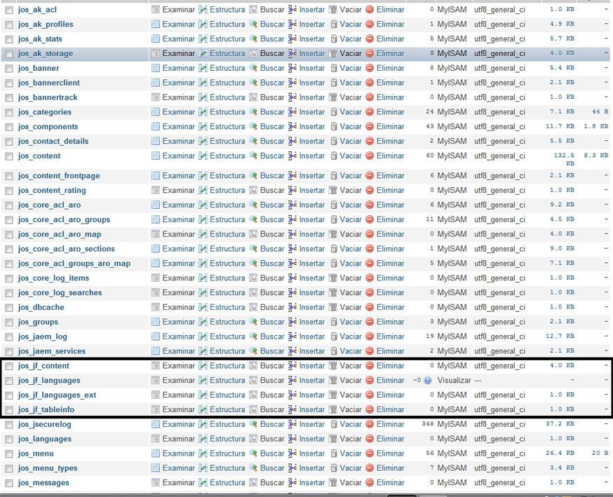

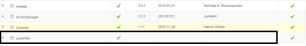

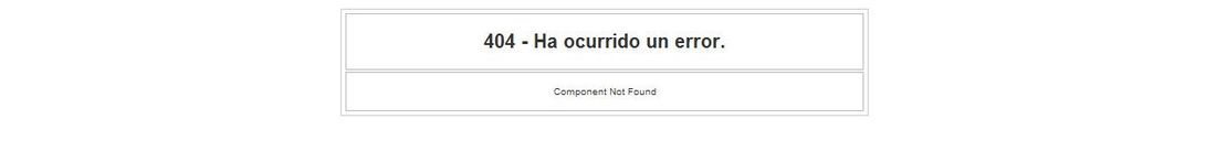

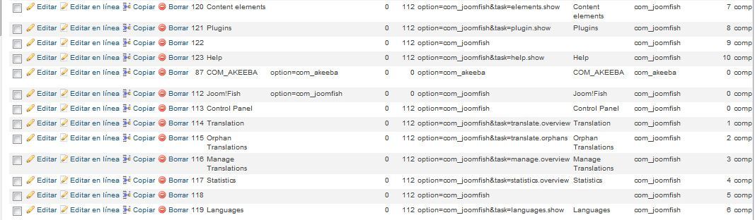

Hola. Como sabeis he querido que la web funcione para usuarios en inglés, sucede que no puedo guardar cambios, en los textos creados en las pestañas de la barra de menú superior. He purgado la caché, tambien he intentado guardar cambios en dos PCs diferentes pero igual. También, he desinstalado Joomlaexplorer por si alguna incompatibilidad. ¿Quiero saber que puede estar sucediendo al guardar los cambios que necesito?
Quizá esto tiene que ver con Joomfish, pues al intentar instalarlo da el error que adjunto. He pensado en desinstalarlo por el momento, por mantener la configuración actual sin problemas y que quizá pudiera ser necesaria la actualización del Virtuemart, . ¿Cómo puedo solucionar el error de Joomfish y dado el caso ¿Cómo puedo desinstalarlo correctamente?:
El error es el siguiente
JInstaller::install: Ya hay un directorio con el nombre '/home/colecci1/public_html/language/en-GB/en-GB.mod_jflanguageselection.ini' - Verifique lo siguiente:
• Si la extensión ya está instalada.
• Si los nombres de los archivos en el listado del archivo XML están escritos correctamente.
• Si no hay archivos XML listados dentro del archivo extension.xml.
• Si todos los archivos (sin incluir los archivos xml) están listados en el archivo extension.xml y no están duplicados.
• Si no tiene un directorio vacío con ese nombre de un intento de instalación anterior.
Error al intentar copiar el archivo seleccionado
JInstaller::install: Error al copiar el archivo: /home/colecci1/public_html/tmp/install_4f9a8f64f1fab/JoomFish2.2.3/manifest.xml a /home/colecci1/public_html/administrator/components/com_joomfish/manifest.xml
Componente Instalar: No se pudo copiar el archivo de configuración.
Respondido : 22/05/2012 1:17 pm
Estos mensajes de error que te dan no son importantes, solo se refieren a que el archivo de la constante de idiomas del componente Joomfish ya existe.
Sobre el tema de que no puedes guardar los cambios: ¿te refieres a las traducciones del Joomfish? De ser así, deberías explicarnos paso a paso lo que haces para realizar una traducción. Adjunta también alguna captura de pantalla del proceso porque puede ayudarnos a entender lo que te pasa.

Hola:
Según el desintalador de Joomla, Joomfish no se desinstaló totalmente, debo desinstalar manualmente algunas tablas de Joomfish y voy a eliminarlas de la base de datos PhpMyAdmin. Puede confirmarme si las tablas señaladas en la captura de pantalla adjunta son las que deben eliminarse, es decir corresponden a Joomfish. Por otro lado, adicionalmente ¿Necesitaría limpiar la caché?.
Gracias de antemano
Respondido : 26/06/2012 4:32 am
Hola Liliana,
La tabla que marcaste jos_ak_storage no debes eliminarla solo las otras cuatro que marcaste. Siempre es recomendable limpiar la cache para cualquier proceso. Recuerda hacer una copia de seguridad con Akebba Backup antes de eliminar las tablas.

Liliana
Respuestas: 31
Lo he desinstalado y vuelto a instalar nuevamente pero sigue sin estar bien
Aparece el error de que los archivos ya existen en el administrador de componentes y al abrirlo desde el menu Componentes aparece página en blanco con el error 404: El componente no se encuentra y por ende no se abre.
Adjunto una captura de pantalla del administrador de componentes.

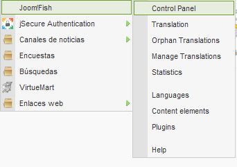

Hola liliana
Al eliminar Joomfish completamente, se eliminó también el ítem de menú del backend?, es posible que se encuentre haciendo referencia a un id con una instalación anterior, desinstala nuevametne, verifica que no existe el ítem de menú y luego vuelve a instalar.

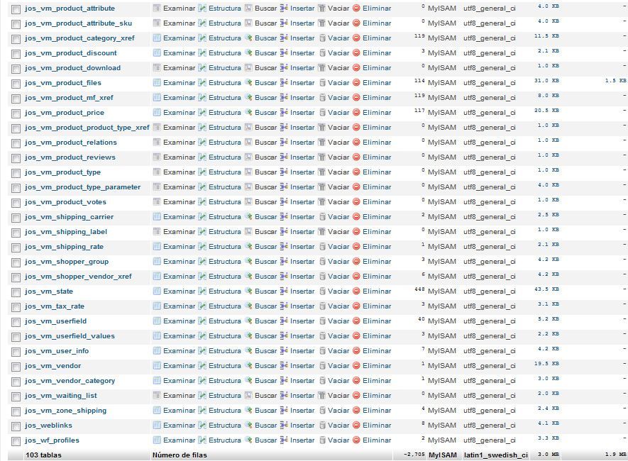

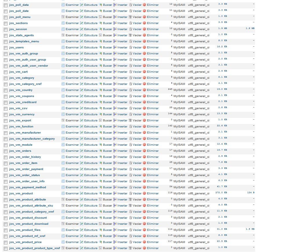

Liliana
Respuestas: 31
Por favor puedes aclararme. sobre el item de menú del backend, te refieres al del JoomFish? si se encuentra haciendo referencia a una instalación anterior. Ya lo he desinstalado, ¿Cómo identifico que no existe este Item de menú antes de volver a instalar?.
Adjunto capturas de pantalla de la base de datos donde se instalaron las tablas del JoomFish que antes eliminé manualmente y que están de nuevo aquí al volver a instalar.
(Por si sirve de algo existen dos bases de datos pero en la otra no está JoomFish).
Gracias,
Respondido : 26/06/2012 9:56 pm
