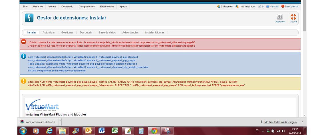

Buenas, lo he conseguido, he actualizado virtuemart, me han salido estos mensajes:
Es normal? Pero aparentemente funcione bien
Respondido : 08/05/2015 12:38 pm
Los mensajes que se muestran son correctos y no tendrían que suponer ningún problema. En concreto, los mensajes de error se refieres a rutas de archivos de constantes de idioma, pero son normales.

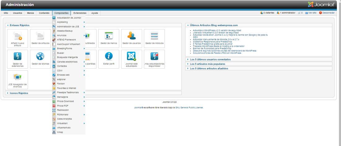

Qué extensiones son esas?
