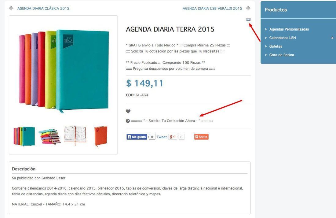

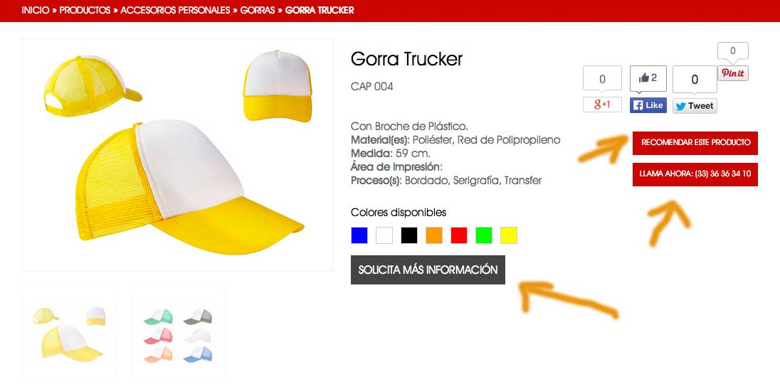

Que tal tengo mi catalogo virtual y necesito agregar 3 botones anexo imagen de ejemplo para que en cada producto de visualicen
Respondido : 22/01/2015 10:31 pm
Las opciones las veo activas:
Lo del numero de teléfono podrías colocar en la parte superior del modulo de productos.

que tal necesito que sea un boton grande y visible como el ejemplo que envie, los clientes No lo visualizan facilmente

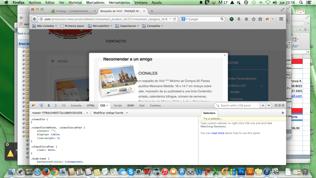

Que tal ya segui las indicaciones del video que me recomendo, modifique la opcion de recomendar a un amigo el problema es que el video muestra como hacerlo pero en una version anterior y los menus no corresponde anexo imagen, mi duda es en que directorio tengo que alojar el codigo??
Respondido : 23/01/2015 4:00 am
Lo recomendable es que el código se inserte en el fichero css personalizado tal como te adjunte en el enlace: www.webempresa.com/blog/item/1469-agregar-archivo-css-personalizado-para-plantillas-gantry.html

el boton de imagen de recomendar a un amigo no le veo problema es solo cambiar la imagen
El que me gustaria crear es el de Solicita tu cotizacion ahora, que fuera un boton con el texto, el que esta es solo texto con el enlace al formulario
me podria ayudar a generar ese codigo?
