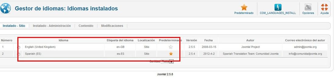

Hola Johnny,
Te adjunto captura para que veas que creo que la configuracion esta en español.
He revisado los videos y he visto que hay que descargarse un archivo para poder traducir al español.
Respondido : 17/02/2013 5:33 pm

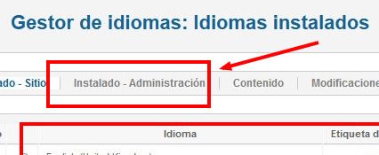

Hola PEDRO,
Envía la configuración de la administración:
Respondido : 17/02/2013 5:39 pm

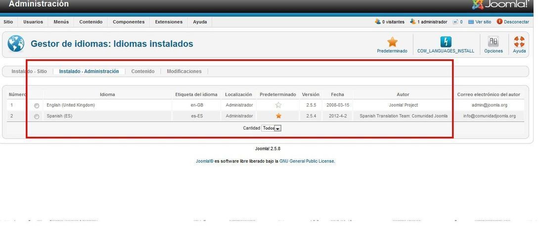

Respuestas: 1219
Hola Johnny,
Te adjunto la captura que me pides.
Respondido : 17/02/2013 5:46 pm
Hola Pedro,
Tienes desactualizado el idioma:
Te recomiendo que realices la respectiva actualización para verificar si el componente Akeeba Backup te muestra el idioma en español. En caso de realizar la actualización y el componente no funciona te recomendaría reinstalar el Akeeba Backup nuevamente.
