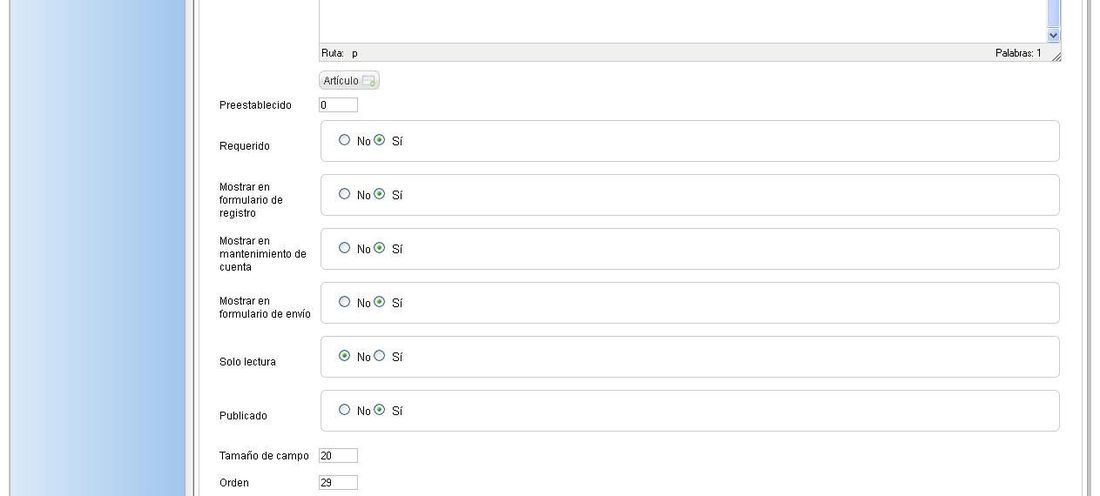

He modificado y añadido algunos campos de registro pero me aparece un 0 te envio captura para que veas a que me refiero.

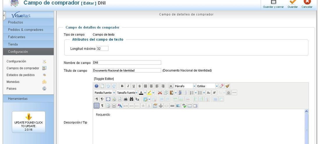

Hola Jordi,
Te adjunto capturas de la configuracion del campo DNI

Hola Pedro,
Parece un error de programación puedes ver la solución en el siguiente post del foro de Virtuemart :
http://forum.virtuemart.net/index.php?topic=111531.0

Por el problema que has tenido parece que no estás usando la última versión disponible de Virtuemart, la 2.0.18a. Es recomendable que, previa copia de seguridad, actualices el componentes.
Para los campos que has creado tendrás que editarlos desde la administración de Virtuemart. Verás un campo de nombre Preestablecido que debe tener el valor 0. Borrar el cero y guarda los cambios para que deje de salir el 0.
En el caso de que te siga saliendo el 0 aunque apliques el cambios actualiza el Virtuemart porque así el problema debería de solucionarse.

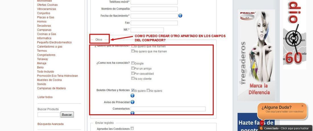

Como puedo crear en los campos de comprador otro apartado?
He probado creando un nuevo apartado con nombre otros en delimitador de campos y se deliminta.

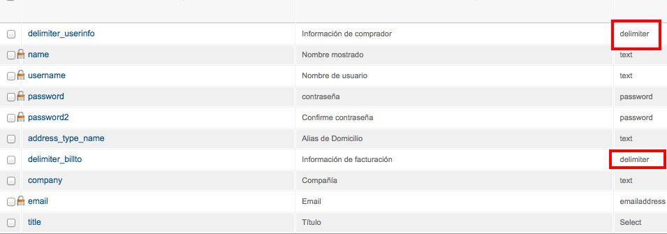

Hola Pedro,
Debería ser de tipo delimitador:
Adjuntamos una captura de como lo tienes configurado.

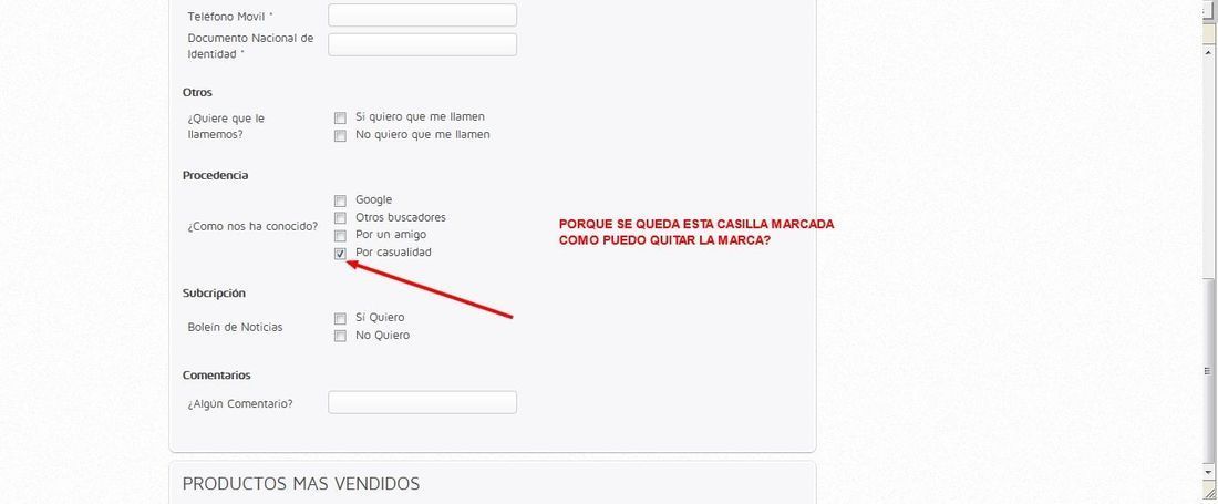

Ya he logrado crear los delimitadores pero me ha surgido un cosa en una casilla
Te adjunto captura para que lo veas.

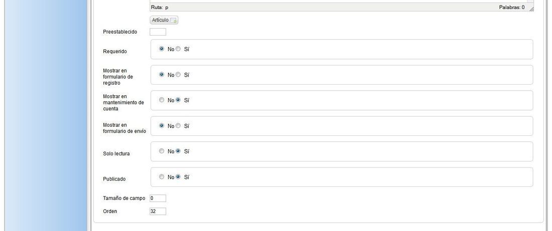

Hola Pedro,
Adjuntanos una captura de como tienes configurado dicho campo.

Hola Johnny,
Te adjunto la captura solicitada.
