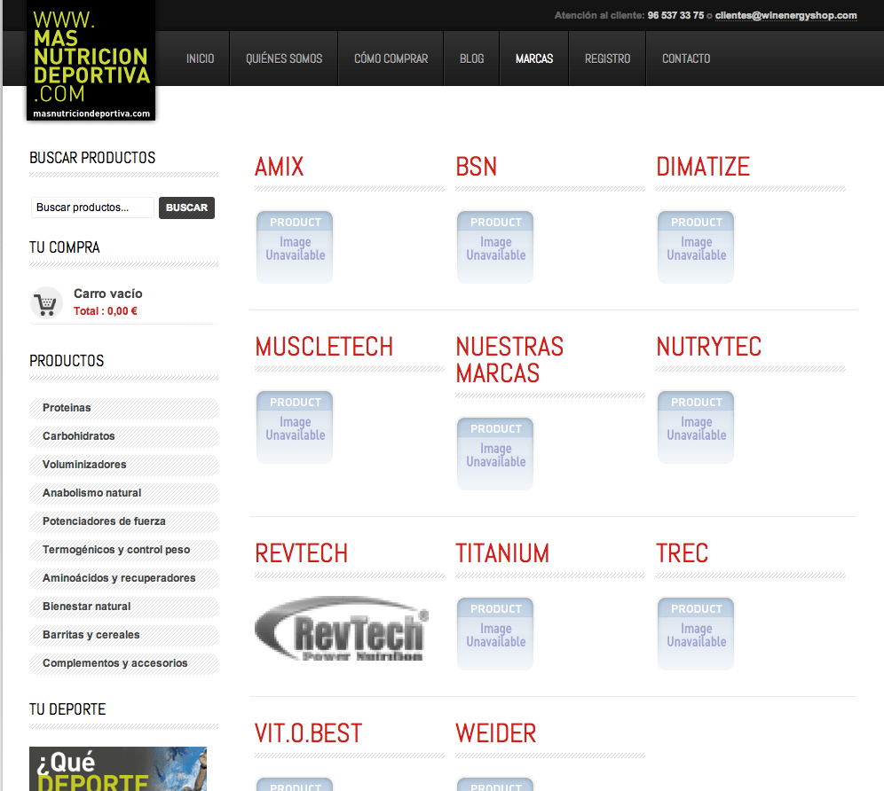

Necesito que en el elemento de menú de Marcas aparezcan todos los logotipos de los fabricantes. Y una vez haces clic sobre uno de ellos te muestre todos los productos relacionados.
Actualmente en el elemento menú Marcas solo aparece un fabricante. ¿Cómo hago para que aparezcan los 10 fabricantes, una vez entras en el menú de Marcas?
Respondido : 20/11/2013 9:45 am
Parece que no tienes configurado correctamente el elemento de menú "Marcas" de tu web, ya que veo que está cargando los detalles de un fabricante en concreto.
Edita el elemento de menú y haz que sea del tipo VirtueMart » Muestra la información detallada del fabricante para ver si así se muestran todas las marcas.

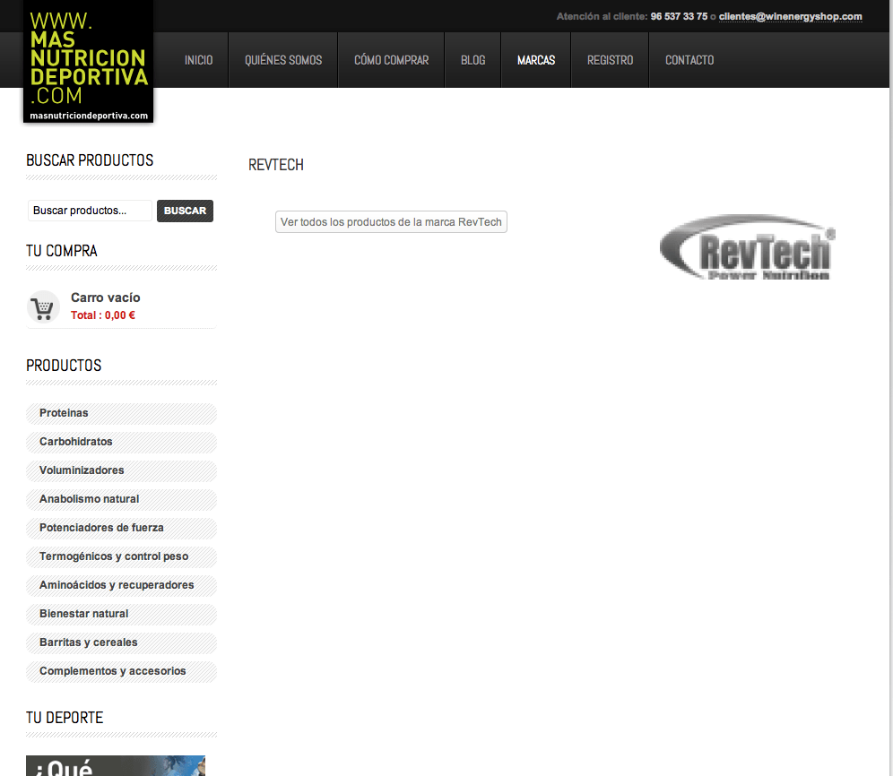

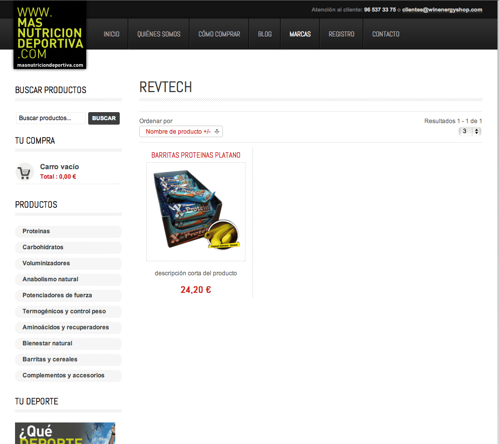

¿Podemos ahorrarnos un clic, y que cuando acedes a una de las marcas te lleve directamente a la relación de producto sin pasar por la pantalla 2?
Respondido : 25/11/2013 12:32 pm
Hola María
Ubica el archivo de sobreescritura en tu template:
/templates/TU_TEMPLATE/html/com_virtuemart/manufacturer/default.php
Ubica en este archivo una variable : $manufacturerURL, cambia la vista a categoría es decir
$manufacturerURL = JRoute::_('index.php?option=com_virtuemart&view=manufacturer&virtuemart_manufacturer_id=' . $manufacturer->virtuemart_manufacturer_id);
Por :
$manufacturerURL = JRoute::_('index.php?option=com_virtuemart&view=category&virtuemart_manufacturer_id=' . $manufacturer->virtuemart_manufacturer_id);
